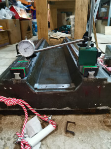

а сами плоскости ты проверял?

Вот так еще проверил...

Lafayette писал(а): ↑21 сен 2020, 21:54 а сами плоскости ты проверял?
Это как?

краска и плита либо линейка
на край линейка + индикатор
так как проверял ты, нельзя, если между собой плоскости параллельны, но например банан, то индикатор будет показывать все равно ноль

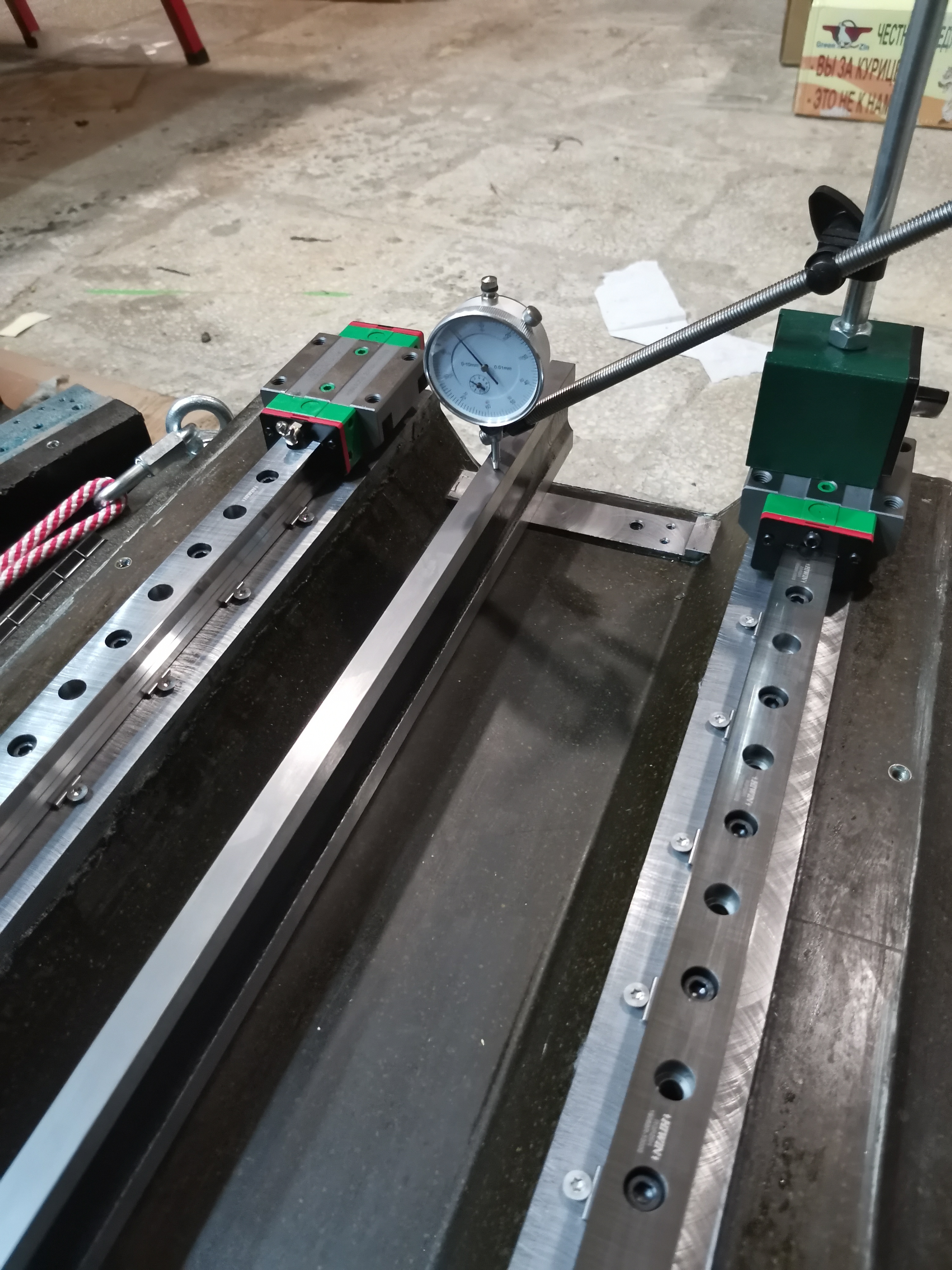

Вот так еще померил...

Ну а что кажет ?

PnP писал(а): ↑21 сен 2020, 22:43 Вот так еще померил...
Линейку по центру поставь, чтобы рычаги с обоих сторон были одинаковы, хотя бы приблизительно, прокати одну рельсу, потом каретку вместе с индикатором переставь на вторую рельсу, ток стойку не отсоединяй от каретки, можно будет посмотреть, на сколько поверхности отличаются друг от друга.

Как Лафает предлагает, так и сделай, только нет смысла париться с перестановкой картеки с индикатором на вторую рельсу, ибо все равно уплывет скорее всего настройка в процессе перестановки.
каждую из рельс прокати по линейке стоящей посередине между ними, если показания совпадут - направляющие паралельны.
Если при этом индикатор покажет, что линейность их хорошая - значит, имеешь две прямые, лежащие в одной плоскости.
Останется только проверить завал верхних плоскостей кареток вокруг оси направляющей.
Для этого можешь помазать линейку краской и попробовать оставить оттиск на каретках, положив линейку на две каретки поперек направляющих.
По следам краски на каретках будет видно, есть ли проворот.

Chili писал(а): ↑21 сен 2020, 23:01 Миш ,ты на стойку посмотри..... она же дохлая...отсоединяй ,не отсоединяй .....тут главное не дуть на неё))
да понятно, но имеем, что имеем :wik:
да пусть железку какую прикрутит к каретке, хоть уголок стальной, тут уже кто во что гаразд :wik:
