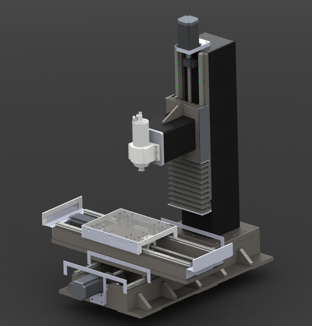

Здравствуйте господа! Пока жду часть комплектующих, решил побаловаться и попробовал сделать макет станины в масштабе 1:10. Замес делал как раньше, однако в этот раз однозначно увеличилась плотность, но на сколько , к сожалению, не получилось замерить, поскольку забыл произвести замер массы закладных.

Вес стали по размерам прикинь, гайку одну отдельно взвесить. Интересно сколько реально плотность получилась. У меня примерно выходило 2,4 кг на литр.

HeavyToshik писал(а):Вес стали по размерам прикинь, гайку одну отдельно взвесить. Интересно сколько реально плотность получилась. У меня примерно выходило 2,4 кг на литр.
Буду колонну ещё делать, там уже точно будет известно.

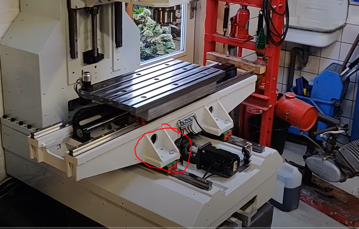

А как каретки оси Y (та что короче) прикручены к плите оси X?
Фланцевые? но не совсем понимаю как подлезать к винтам

vtorkalo писал(а):А как каретки оси Y (та что короче) прикручены к плите оси X?
Вы задали правильный вопрос, в том черновом варианте действительно никак.

А как планируете делать? Переходная плита будет? (то тогда разве в оси Х надо делать отверстия чтобы сверху зажимать винты)
Или вот такие уши для кареток?
И еще вопрос: как в чпу с крестовым столом выставлять перпендикулярность X Y - ведь HIWIN рекомендует для рельса и кареток делать упорные буртики (на одной из рельс) , тогда не остается места для маневра

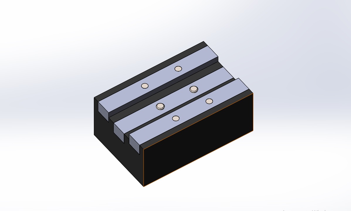

vtorkalo писал(а):А как планируете делать? Переходная плита будет? (то тогда разве в оси Х надо делать отверстия чтобы сверху зажимать винты)
Все верно, будет переходная плита. На счет перпендикулярности вижу это так: На переходной плите делается буртик, как в примере на фото, и сопрягается с 2 каретками. Так же в этой плите и плите основной для оси X(которая выше переходной) делаются 2 отверстия под штифт, что дает заведомо точную перпендикулярность, если все правильно сделать. Опять же это все теория, если я не прав поправьте меня кто-нибудь.

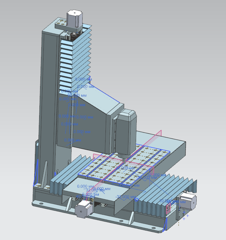

Случайно увидел тему, удивился похожестью идей ))) Я тоже потихоньку пытаюсь сваять фрезер. От полимербетона отказался в сторону железяк.....как-то с полимербетоном больше вопросов чем ответов....Мне посоветовали такую схему стола.....если в дальнейшем будет потребность в поворотке, то можно будет приделать её не сильно сокращая рабочее поле стола, за счет размещения самой поворотной оси в мертвой зоне стола....Вообще есть еще вопросы, на которые у меня нет ясных решений....Интересно будет проследить за этой темой, может и своими решениями поделиться.....
У меня задумка такая.... (8288 просмотров) <a class='original' href='./download/file.php?id=184268&mode=view' target=_blank>Загрузить оригинал (79.86 КБ)</a>

Сомнительно крепление пластины шагового двигателя к колонне и основанию : надо выводить перпендикулярность плоскостей
И само основание/колонна очень тощие. Сделай из квадратных труб
Ребра на столе из 30ки

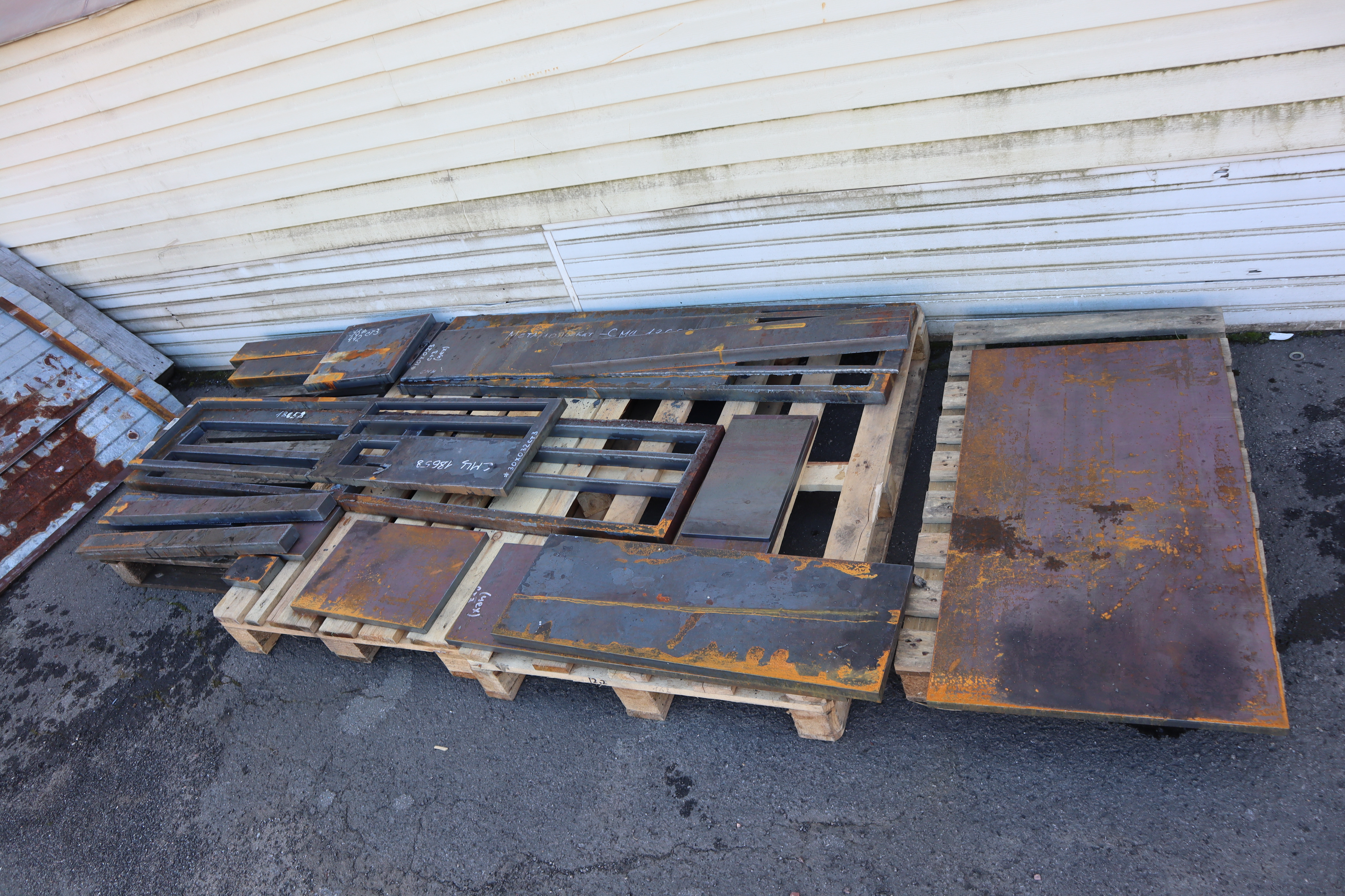

Начал практическую часть, на фото заготовки (Ст3сп5), которые пришли после плазмореза.
Заготовки после плазмореза (8010 просмотров) <a class='original' href='./download/file.php?id=184591&mode=view' target=_blank>Загрузить оригинал (10.52 МБ)</a>

Какая толщина металла?

antoxa-kylibin писал(а):Какая толщина металла?
Толщина металла разная. Рельсы 40мм, остальные плиты 30, 20 и 10мм.

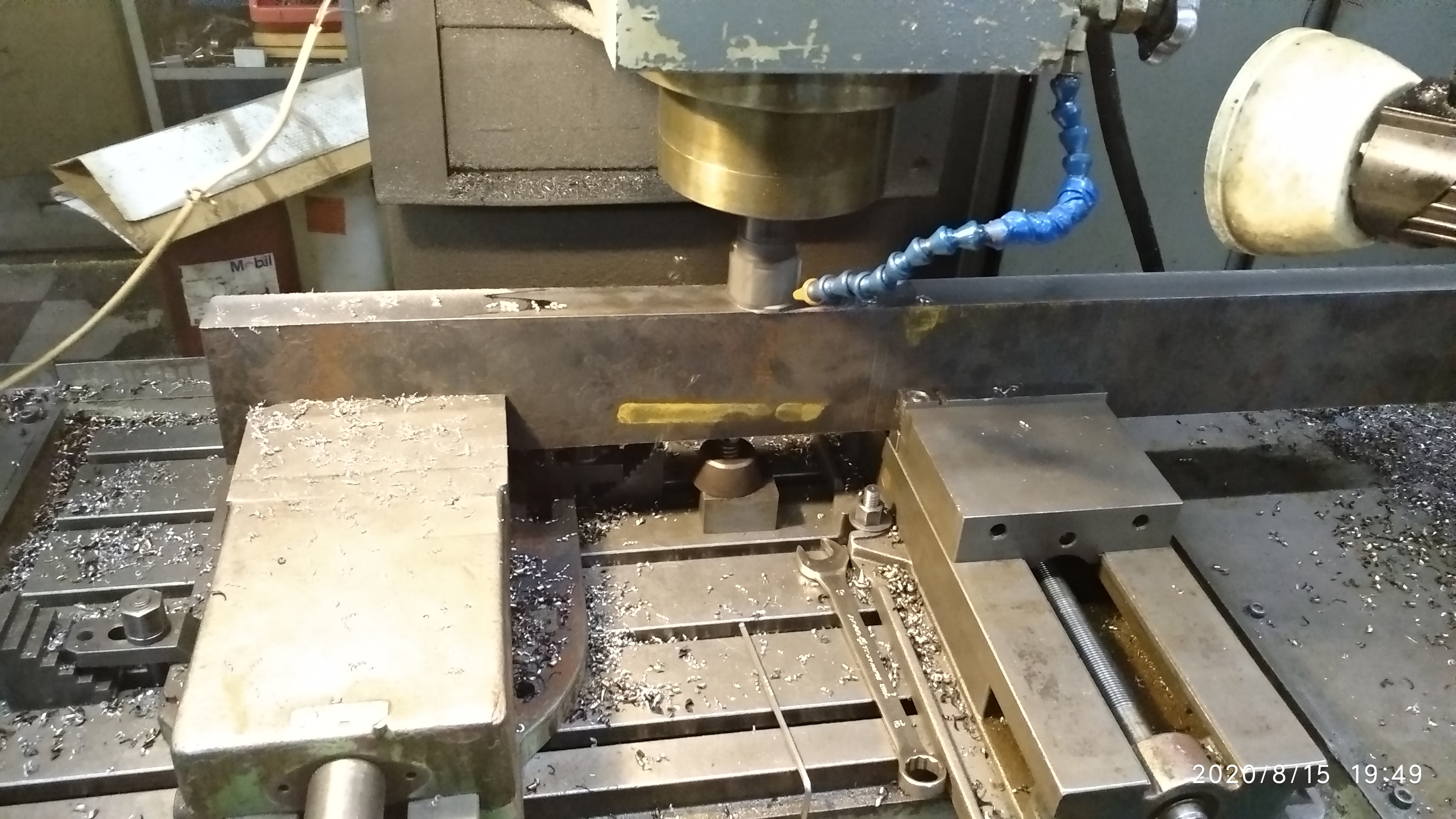

Потихоньку фрезерую эту гору металла под сварку

RocketGary писал(а):Потихоньку фрезерую эту гору металла под сварку
Не совсем понял зачем фрезеровать до сварки?
