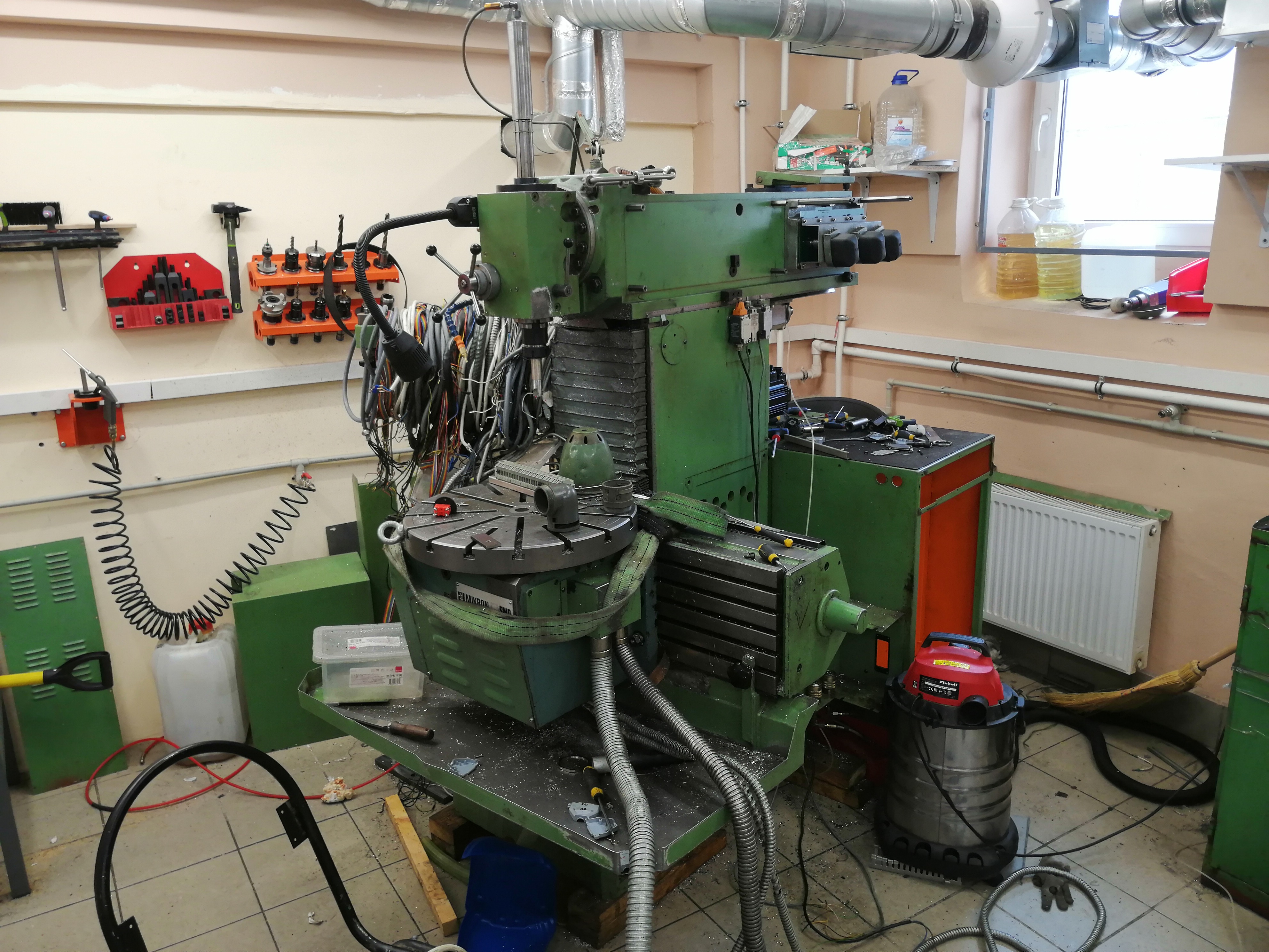

Итак, полным ходом, хоть и не с желаемой скоростью, идёт пересадка мозгов и нервной системы швейцарцу Mikron WF3 DCM.

Чем постоянно ковыряться и отлавливать то тут, то там возникающие проблемы, решено станок модернизировать. Пока по части мозгов и электрики.
Через некоторое время, возможно, предстоит проверка и корректировка геометрии, работы по механике -- но это уже совсем другая история...
Старая электрика демонтирована.
Демонтирована стойка и корпус для неё, который занимал довольно значительное пространство.

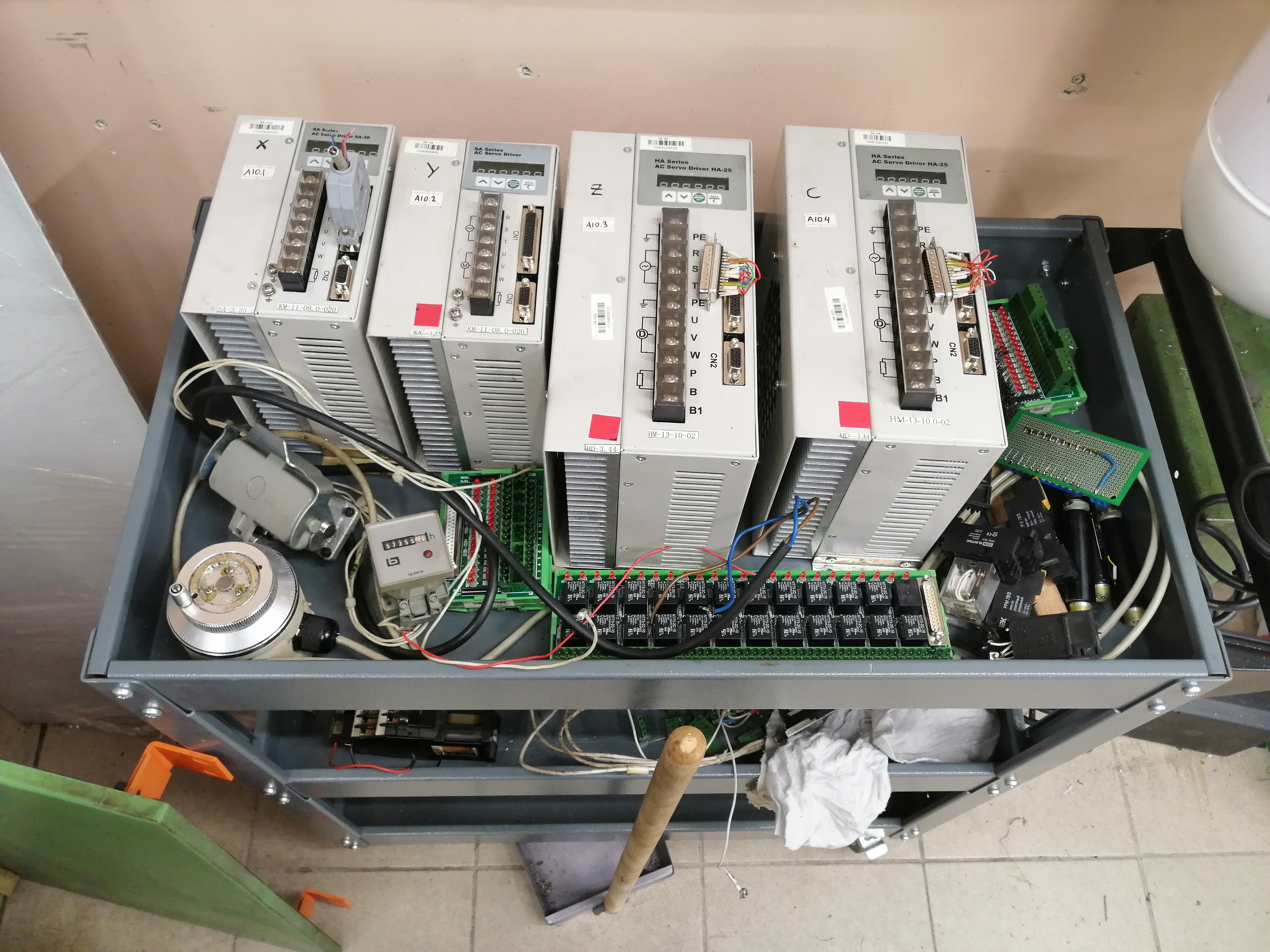

Моторы и привода решено оставить прежние -- балтсистемовские. Но это наложило свои ограничения: привода довольно громоздкие и в шкафу -- не самом маленьком -- занимают много места. Родной двухскоростной мотор шпинделя заменён на такой же, но односкоростной; управление им через частотник Delta.
Все трансформаторы -- вон! Ставим импульсники.

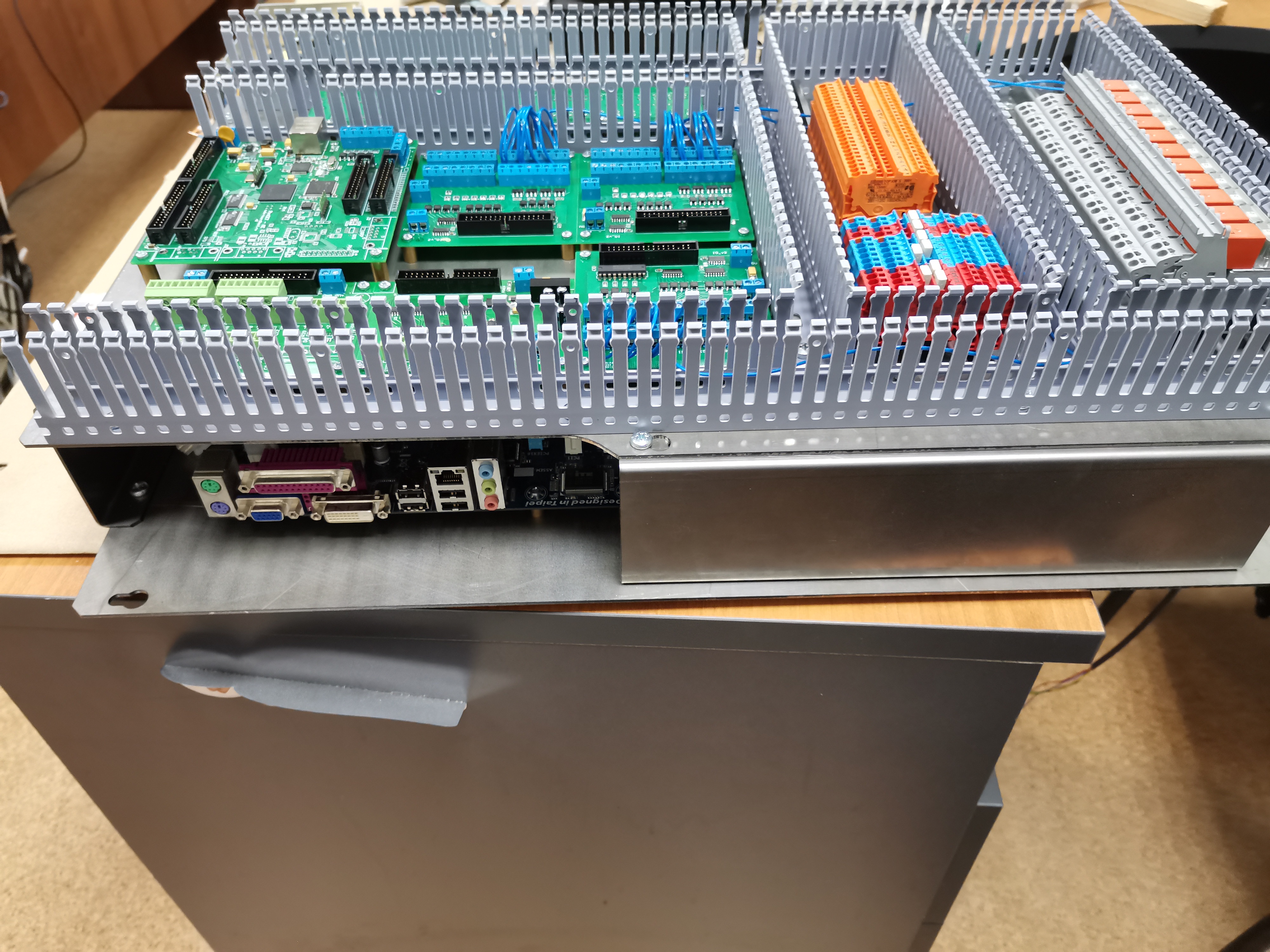

Стойка на базе двухъядерного Целерона, вспомню конфигурацию -- дополню.
Интерфейсные платы -- PinCET от наших рязанских товарищей: новая расширенная Eth-main, SD x1, Enc x1, IO x3.
Три платы ввода-вывода покрывают все потребности на данный момент и оставляют некоторое количество свободных пинов для дальнейшей модернизации.
В целом, схема мозгов значительно упрощается и умещается, хоть и довольно плотно, в двух электрошкафах.

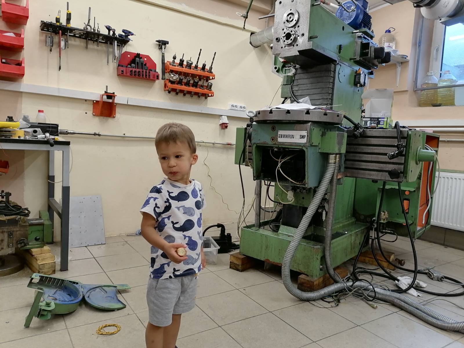

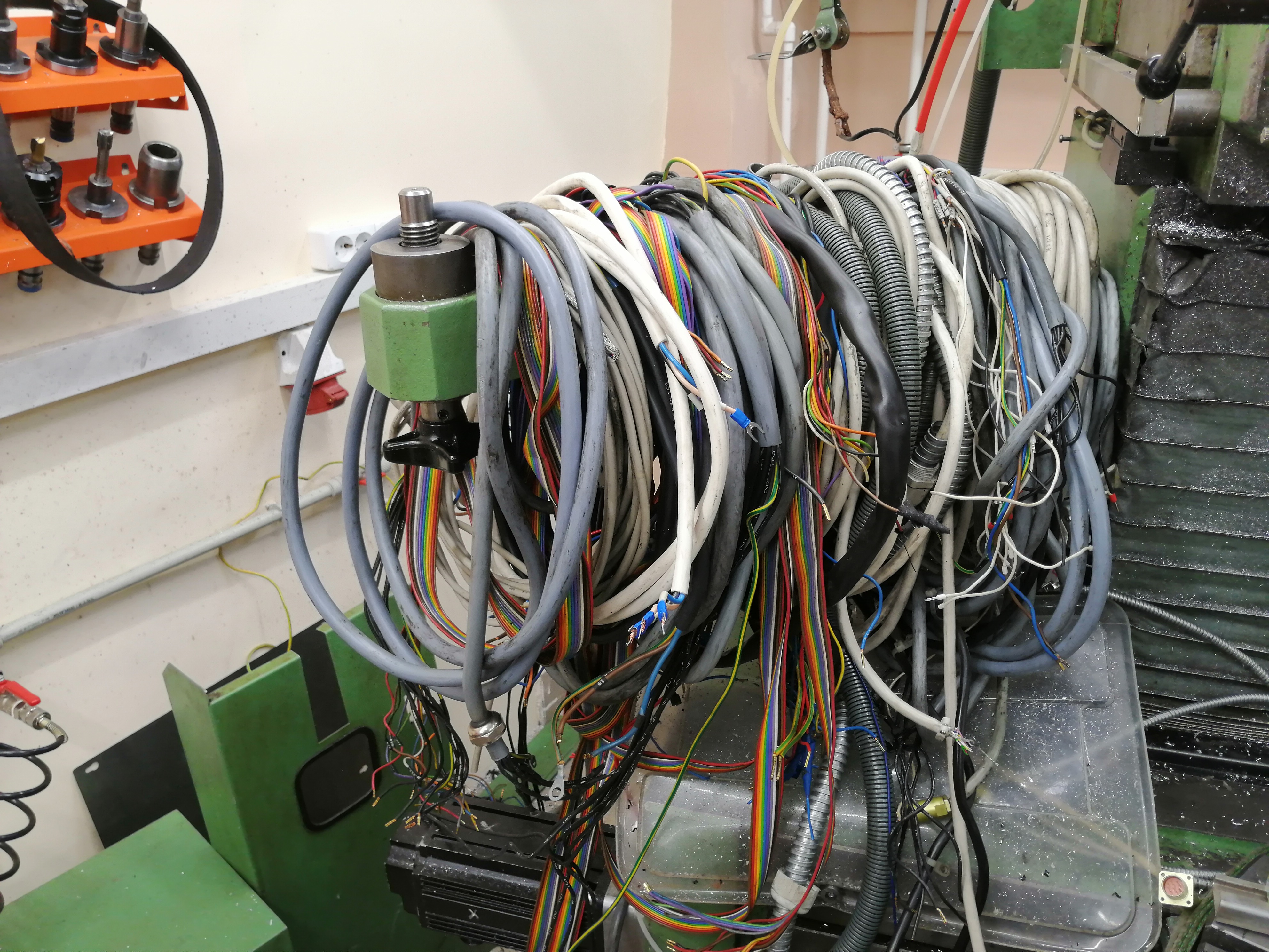

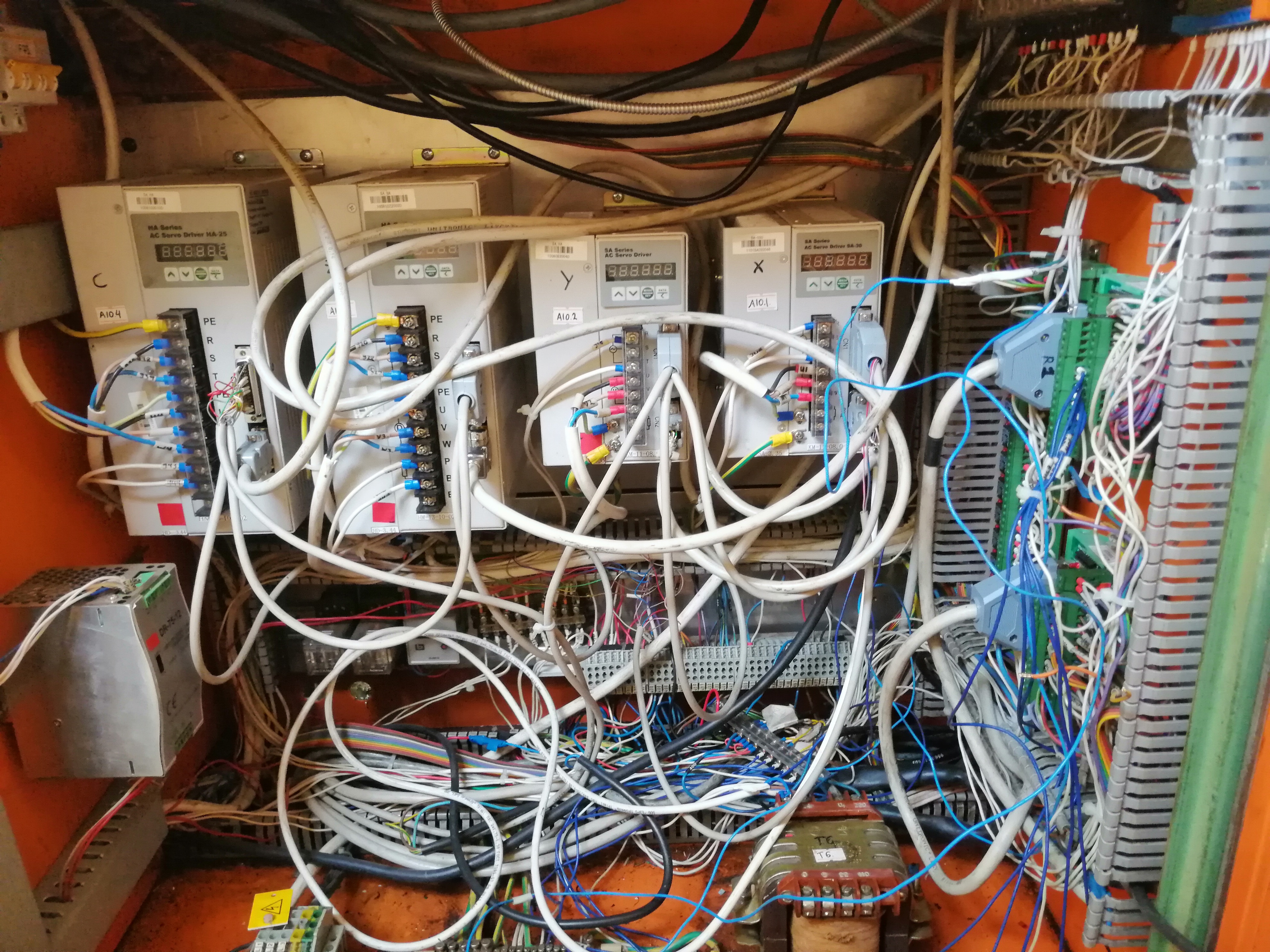

Немного фотографий до и в процессе демонтажа.
Здесь будет жить мозг (28283 просмотра) <a class='original' href='./download/file.php?id=184893&mode=view' target=_blank>Загрузить оригинал (4.9 МБ)</a>
Макароны (28283 просмотра) <a class='original' href='./download/file.php?id=184894&mode=view' target=_blank>Загрузить оригинал (5.17 МБ)</a>
Макароны
IMG_20200522_135459.jpg (28283 просмотра) <a class='original' href='./download/file.php?id=184895&mode=view' target=_blank>Загрузить оригинал (4.11 МБ)</a>
Макароны сушатся (28283 просмотра) <a class='original' href='./download/file.php?id=184896&mode=view' target=_blank>Загрузить оригинал (4.58 МБ)</a>
Макароны сушатся
Привода (28283 просмотра) <a class='original' href='./download/file.php?id=184897&mode=view' target=_blank>Загрузить оригинал (4.5 МБ)</a>
Привода

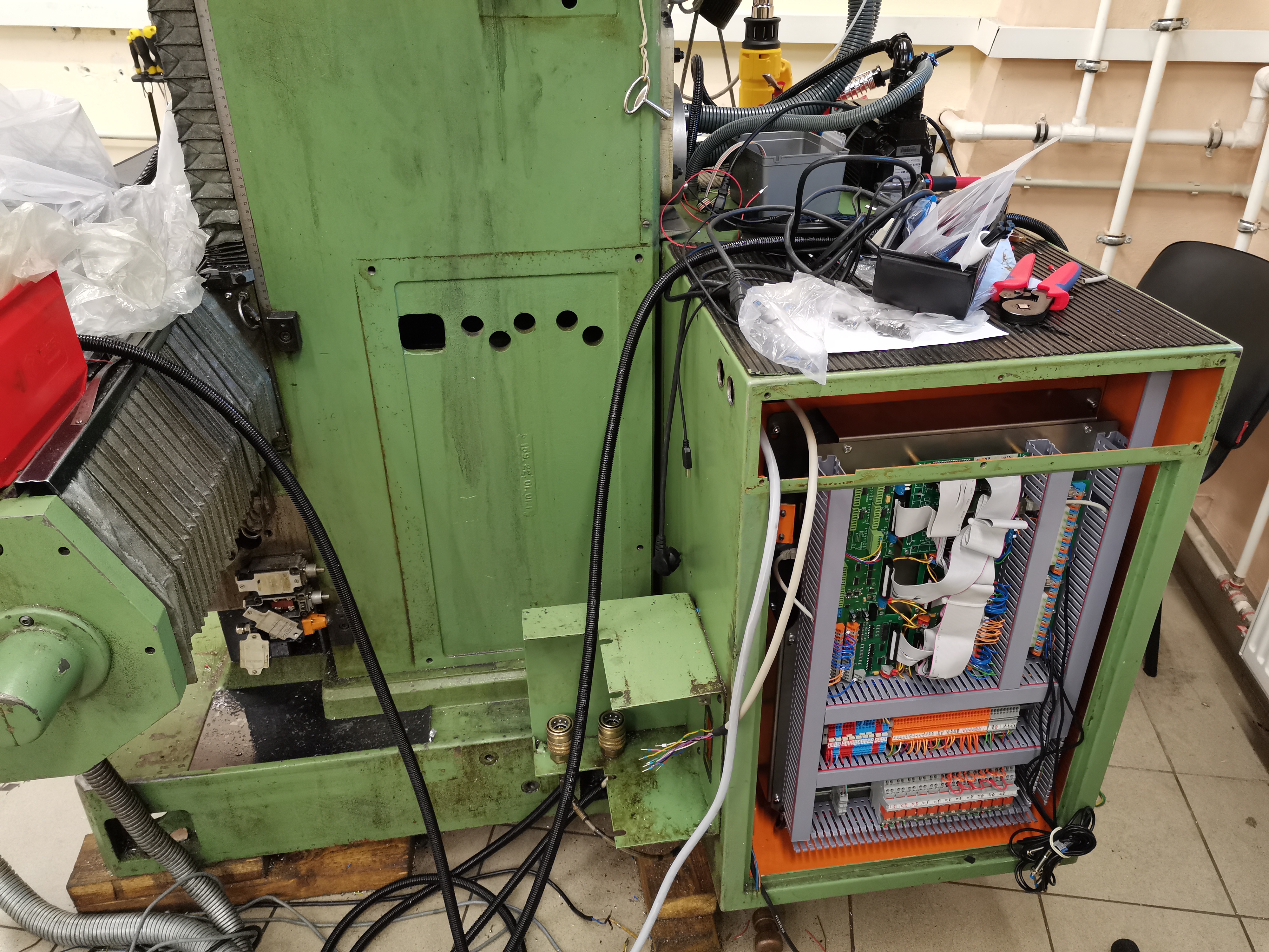

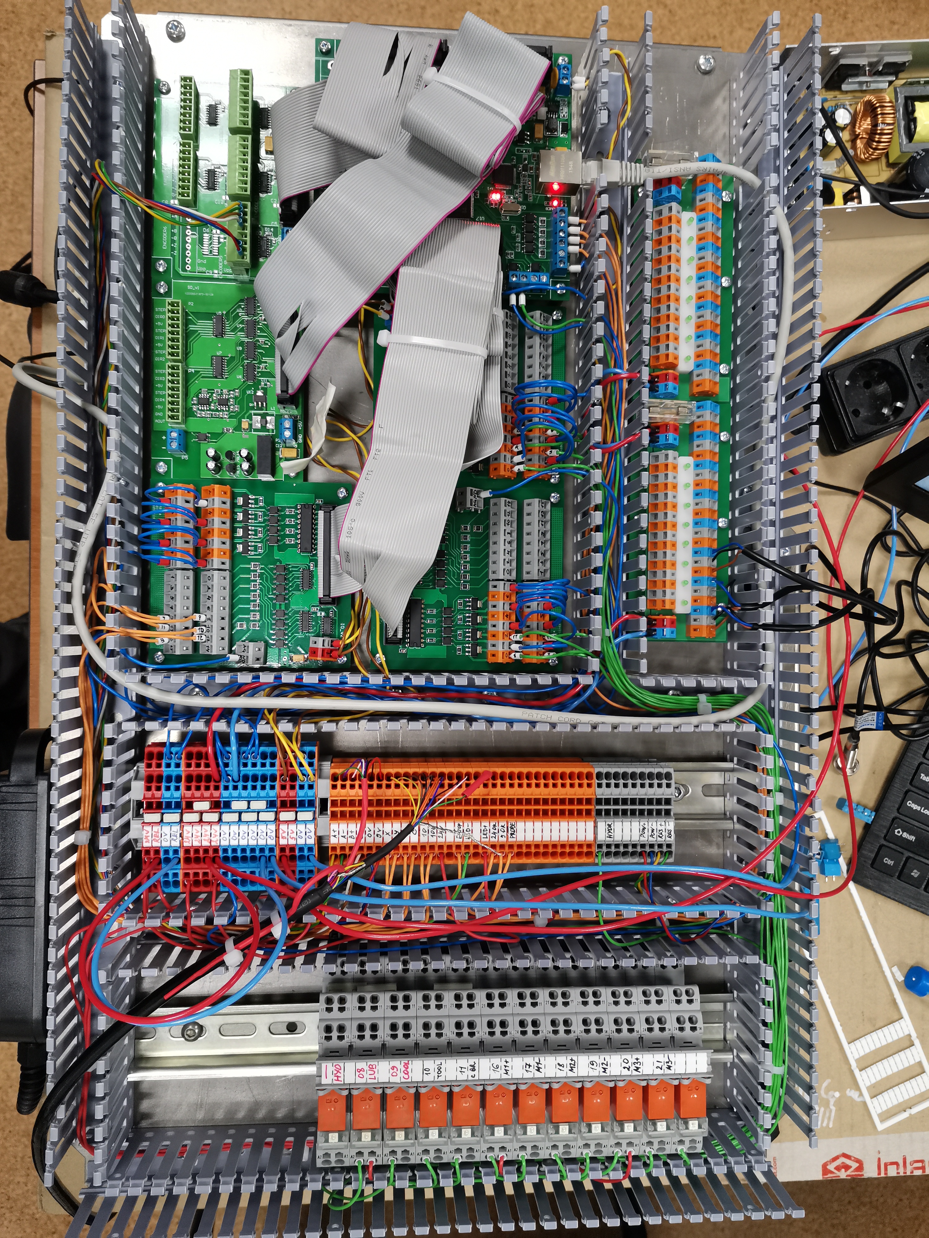

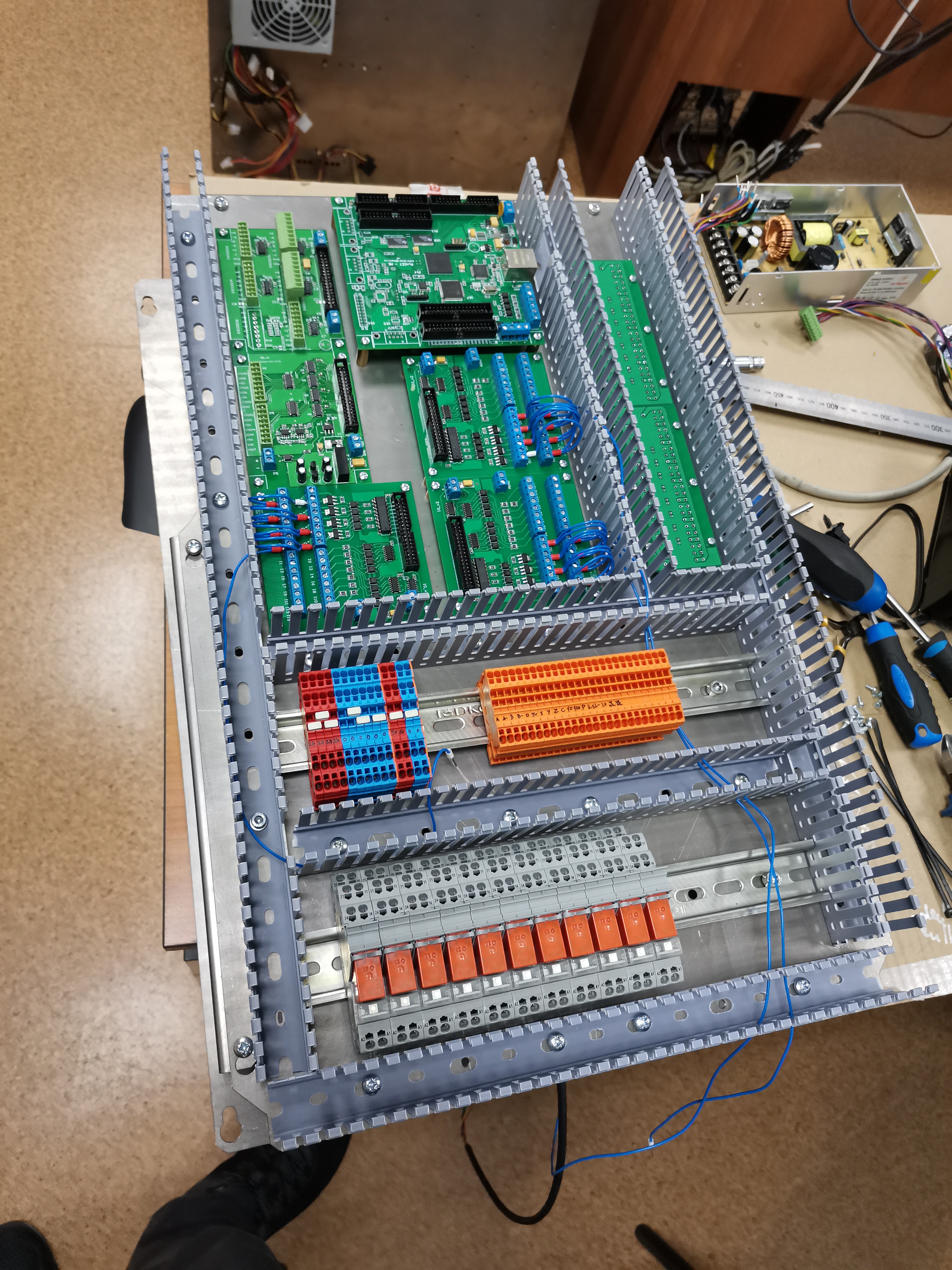

Процесс монтажа.
Компьютер (28278 просмотров) <a class='original' href='./download/file.php?id=184898&mode=view' target=_blank>Загрузить оригинал (3.31 МБ)</a>
Компьютер
Поверх -- платы, клеммы и реле (28278 просмотров) <a class='original' href='./download/file.php?id=184899&mode=view' target=_blank>Загрузить оригинал (4.11 МБ)</a>
Разъёмы (28278 просмотров) <a class='original' href='./download/file.php?id=184900&mode=view' target=_blank>Загрузить оригинал (3.17 МБ)</a>
Разъёмы
Обрастает проводами (28278 просмотров) <a class='original' href='./download/file.php?id=184901&mode=view' target=_blank>Загрузить оригинал (4.93 МБ)</a>
Обрастает проводами
Готово к установке на станок (28278 просмотров) <a class='original' href='./download/file.php?id=184902&mode=view' target=_blank>Загрузить оригинал (3.75 МБ)</a>
Встало плотно (28278 просмотров) <a class='original' href='./download/file.php?id=184903&mode=view' target=_blank>Загрузить оригинал (3.92 МБ)</a>
Встало плотно

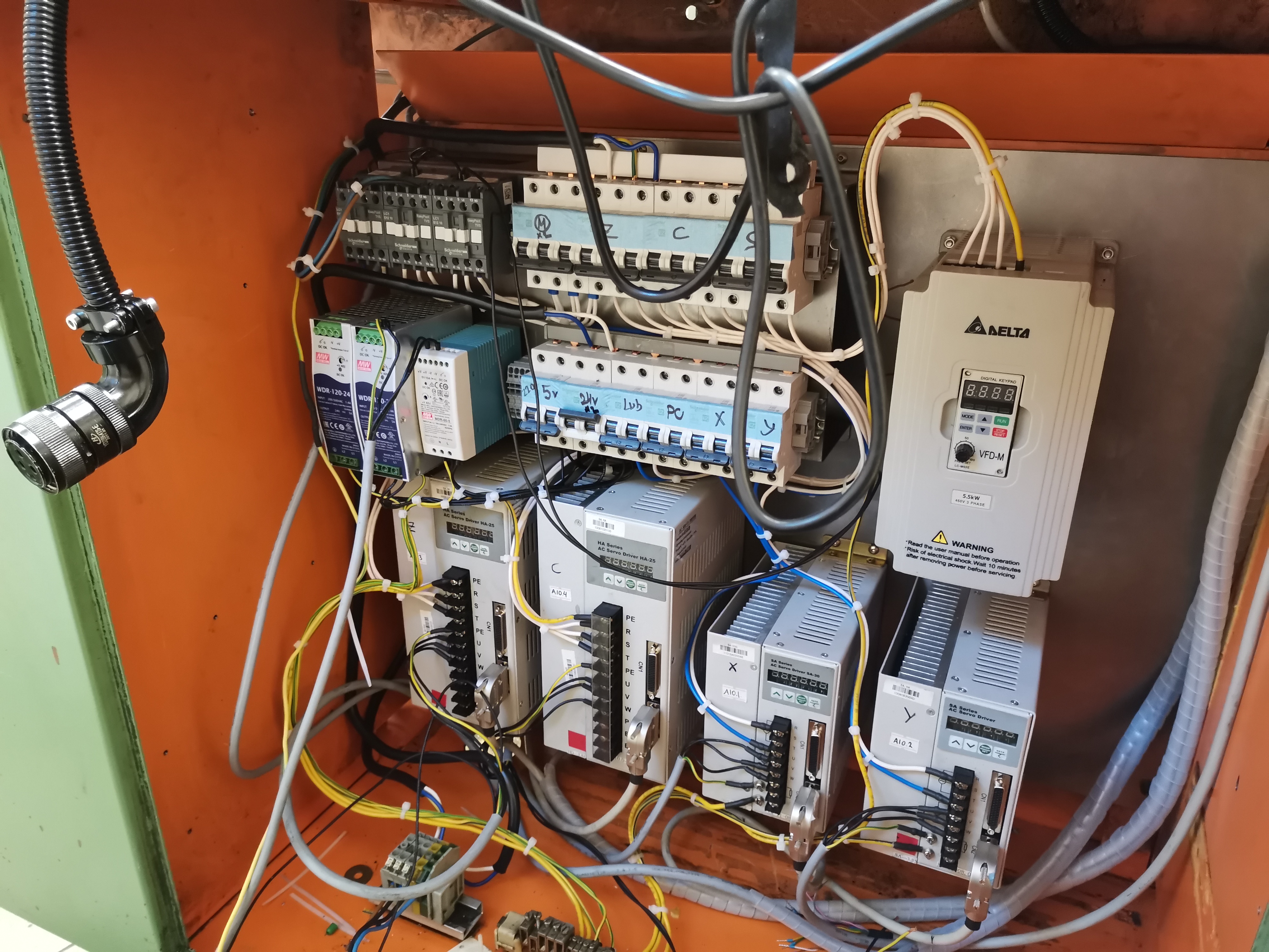

Привода и электрика (28278 просмотров) <a class='original' href='./download/file.php?id=184904&mode=view' target=_blank>Загрузить оригинал (3.12 МБ)</a>
Привода и электрика

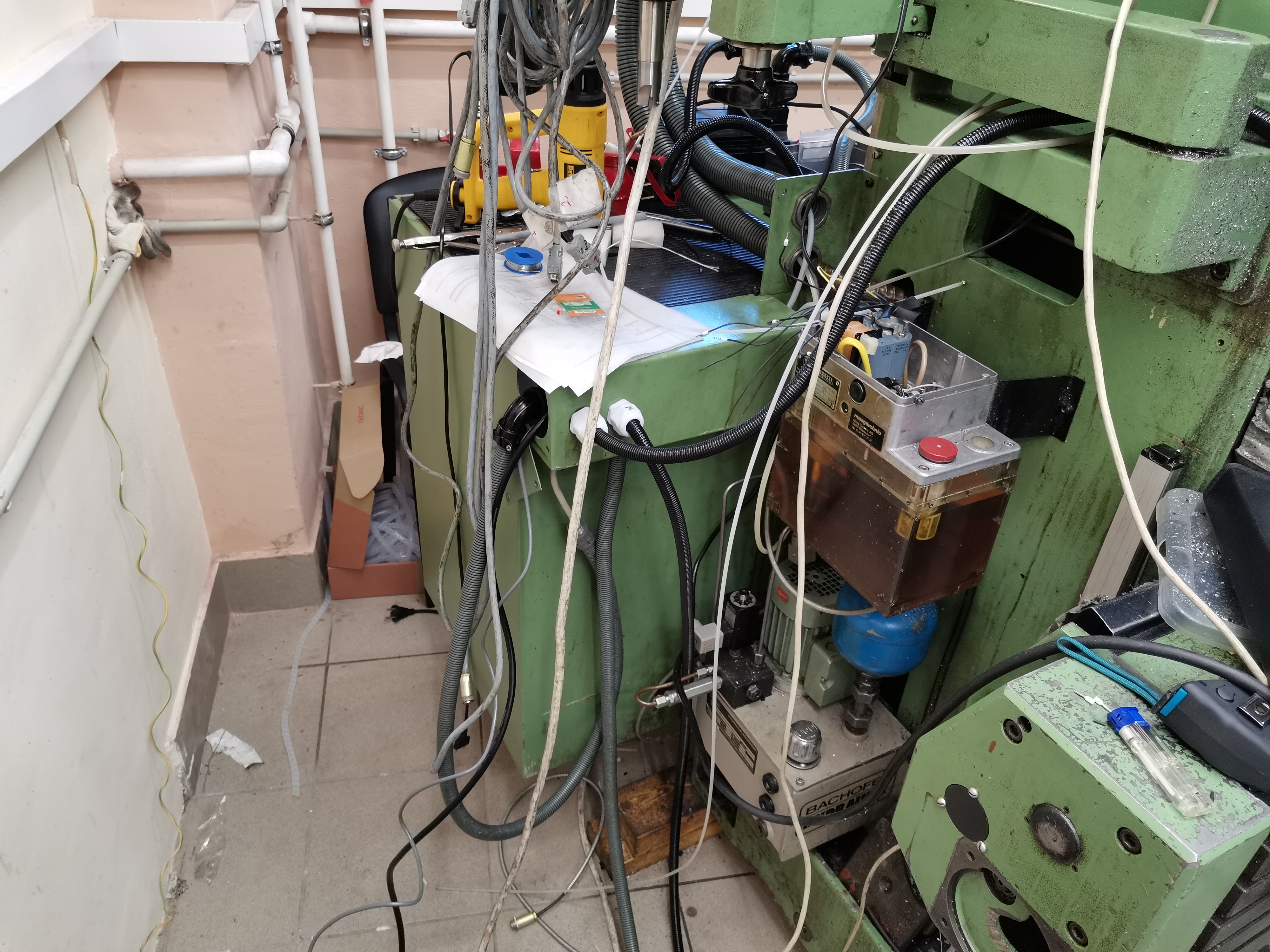

Гидро- и маслостанция (28278 просмотров) <a class='original' href='./download/file.php?id=184905&mode=view' target=_blank>Загрузить оригинал (3.52 МБ)</a>
Двигатели коробки шпинделя (28278 просмотров) <a class='original' href='./download/file.php?id=184906&mode=view' target=_blank>Загрузить оригинал (2.44 МБ)</a>
Главный по модернизации (28278 просмотров) <a class='original' href='./download/file.php?id=184907&mode=view' target=_blank>Загрузить оригинал (218.71 КБ)</a>

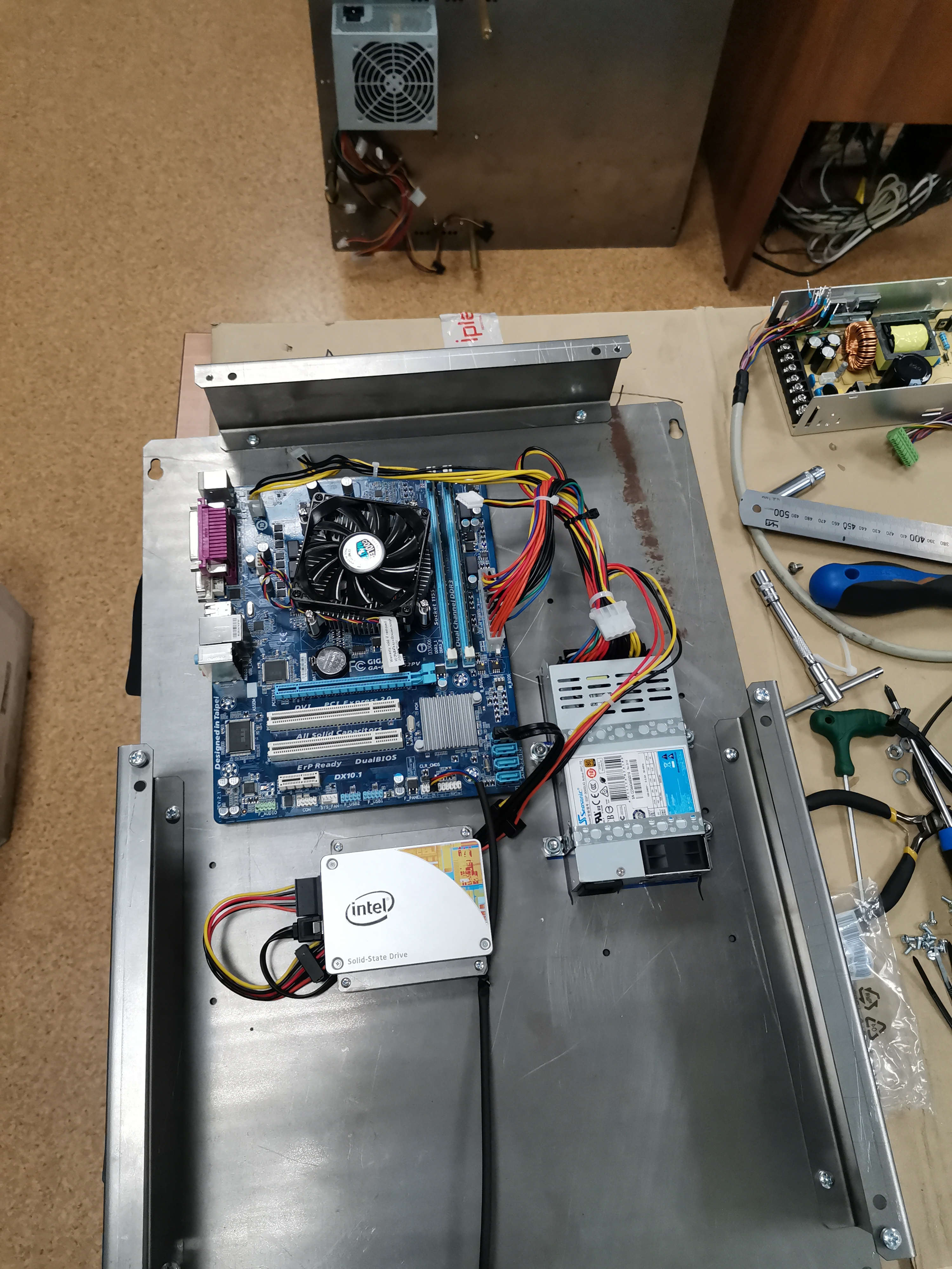

В субботу немного потрудился.
Подключил сервы, долго прокладывал кабели; только начал крутить -- ушёл в ребут.
Почесал репу, перезагрузился. Работает.
Ещё немного покрутил сервы -- снова ребут.
Выматерился, почесал репу, перезагрузился. Работает. Хм...
Только загрузил LCNC, включился компрессор -- и обратно ребут.
Какая-то помеха по сети или что-то подобное. :thinking:
Далее -- цикличный ребут и всё.
Перекинул БП (благо, верхняя плита относительно несложно снимается, можно до матплаты добраться) -- заработало.
Биос слетел. Самовосстановился.
Обнаружилась ещё одна проблема: SSD 535 серии. Похоже, захотела на покой вместе с БП -- как и должна была в один прекрасный момент.
Надо было бэкап делать. :cry:
Сегодня всю сборку снял обратно: предстоит заново накатать систему и настроить усё.
Админ наш, вроде, что-то там наколдовал с диском. Можт, даже hal и ini извлеку.
Слетел биос. (28109 просмотров) <a class='original' href='./download/file.php?id=185085&mode=view' target=_blank>Загрузить оригинал (2.66 МБ)</a>
Слетел биос.

Не прошло и полгода.
Кучка дел, не терпящих отлогательств завершена, можно продолжить ковыряния в черепной коробке станка.
Итак, систему презалили.
Только прежних значений по латенси получить не удалось, но пока и так сойдёт: больше 30 к не подымается, вроде.
Были подозрения на блок питания, что он чудит, думал уже менять. Собрал всё на столе -- работает, аки часы!
Материнку на пластиковые стойки повесил, БП прикрутил через изолирующую ПЭТ плёнку. Пока за пару дней не выбрасывало.
Есть ещё версия, что монитор и материнка висели на разных фазах. Кто-нибудь знает, может это при перекосе фаз приводить к наводкам?
SSD оказался живой.
Извлёк с него конфигурацию -- и гвоздём на стеночку. Не хватало, чтобы он ещё подвёл в самый нужный момент.
В обещм, пара дней на подключение и проверку всех проводов и кабелей, МПГ повесил на разъём, чем несказанно упростил коммутацию и выручил цельный метр кабеля -- лишним точно не будет.
Ну и результат на видео:

Ещё обнаружилась засада: на частотнике от дельты управление скоростью и пины вперёд/назад висят на едином общем.
Как-то мне не нравится это. Думаю снять с токарника Микромастера и махнуть их местами.
У Микромастера как-то повеселей управление сделано. Заодно он умеет в -10В - 0 - +10В, что позволяет не использовать доп. пин на реверс.
Дельта же только в 0 - +10В умеет.

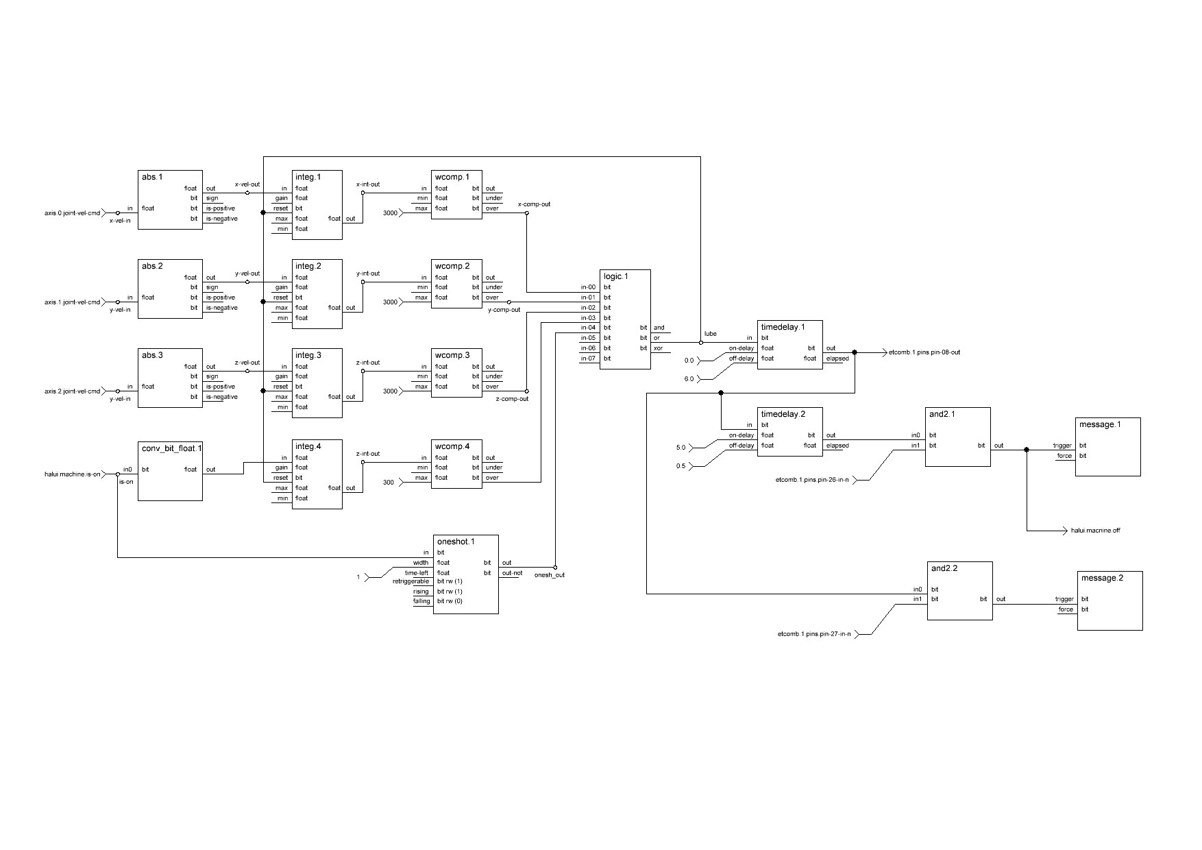

LUBE.HAL:
loadrt  abs               count=3
loadrt  integ             count=4
loadrt  wcomp             count=4
loadrt  oneshot           count=1
loadrt  timedelay         count=2
loadrt  and2              count=2
loadrt  conv_bit_s32      count=1
loadrt  conv_s32_float    count=1
loadrt  message           names=lopressure,looil messages="Давление в системе смазки не достигнуто за заданное время,Низкий уровень масла"
loadrt  logic             count=1 personality=520
addf    abs.0             servo-thread
addf    abs.1             servo-thread
addf    abs.2             servo-thread
addf    integ.0           servo-thread
addf    integ.1           servo-thread
addf    integ.2           servo-thread
addf    integ.3           servo-thread
addf    wcomp.0           servo-thread
addf    wcomp.1           servo-thread
addf    wcomp.2           servo-thread
addf    wcomp.3           servo-thread
addf    oneshot.0         servo-thread
addf    conv-bit-s32.0    servo-thread
addf    conv-s32-float.0  servo-thread
addf    timedelay.0       servo-thread
addf    timedelay.1       servo-thread
addf    logic.0           servo-thread
addf    and2.0            servo-thread
addf    and2.1            servo-thread
addf    lopressure        servo-thread
setp    timedelay.0.off-delay  [LUBE]PUMP_TIMER
setp    timedelay.0.on-delay   0.0
setp    timedelay.1.off-delay  0.5
setp    timedelay.1.on-delay   [LUBE]PRESSURE_TIMER
setp    oneshot.0.width        1.0
setp    wcomp.0.max            [LUBE]PATH_X
setp    wcomp.1.max            [LUBE]PATH_Y
setp    wcomp.2.max            [LUBE]PATH_Z
setp    wcomp.3.max            [LUBE]LUBE_TIMER
net  is_on         <=  halui.machine.is-on         =>  oneshot.0.in   conv-bit-s32.0.in
net  onesh_out     <=  oneshot.0.out               =>  logic.0.in-04
#####  X  #####
net  x_vel_in      <=  axis.0.joint-vel-cmd        =>  abs.0.in
net  x_vel_out     <=  abs.0.out                   =>  integ.0.in
net  x_int_out     <=  integ.0.out                 =>  wcomp.0.in
net  x_comp_out    <=  wcomp.0.over                =>  logic.0.in-00
#####  Y  #####
net  y_vel_in      <=  axis.1.joint-vel-cmd        =>  abs.1.in
net  y_vel_out     <=  abs.1.out                   =>  integ.1.in

Процедуру для Любы брал здесь же на форуме, только добавил контроль давления и принудительное включение по таймеру.
Чтобы разобраться, пришлось схематично всё сначала изобразить:
HAL Lube.JPG (27078 просмотров) <a class='original' href='./download/file.php?id=185977&mode=view' target=_blank>Загрузить оригинал (145.34 КБ)</a>
