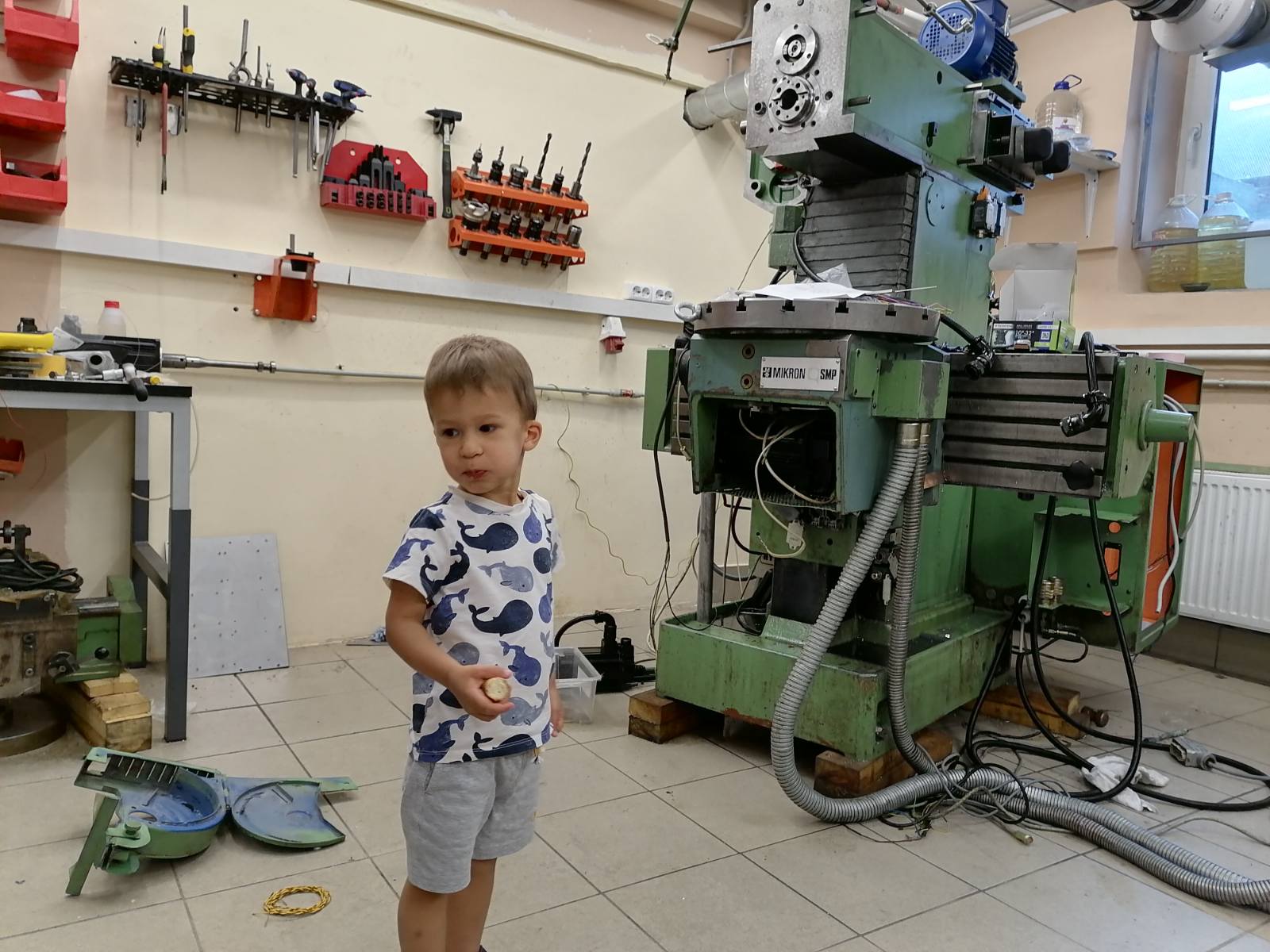

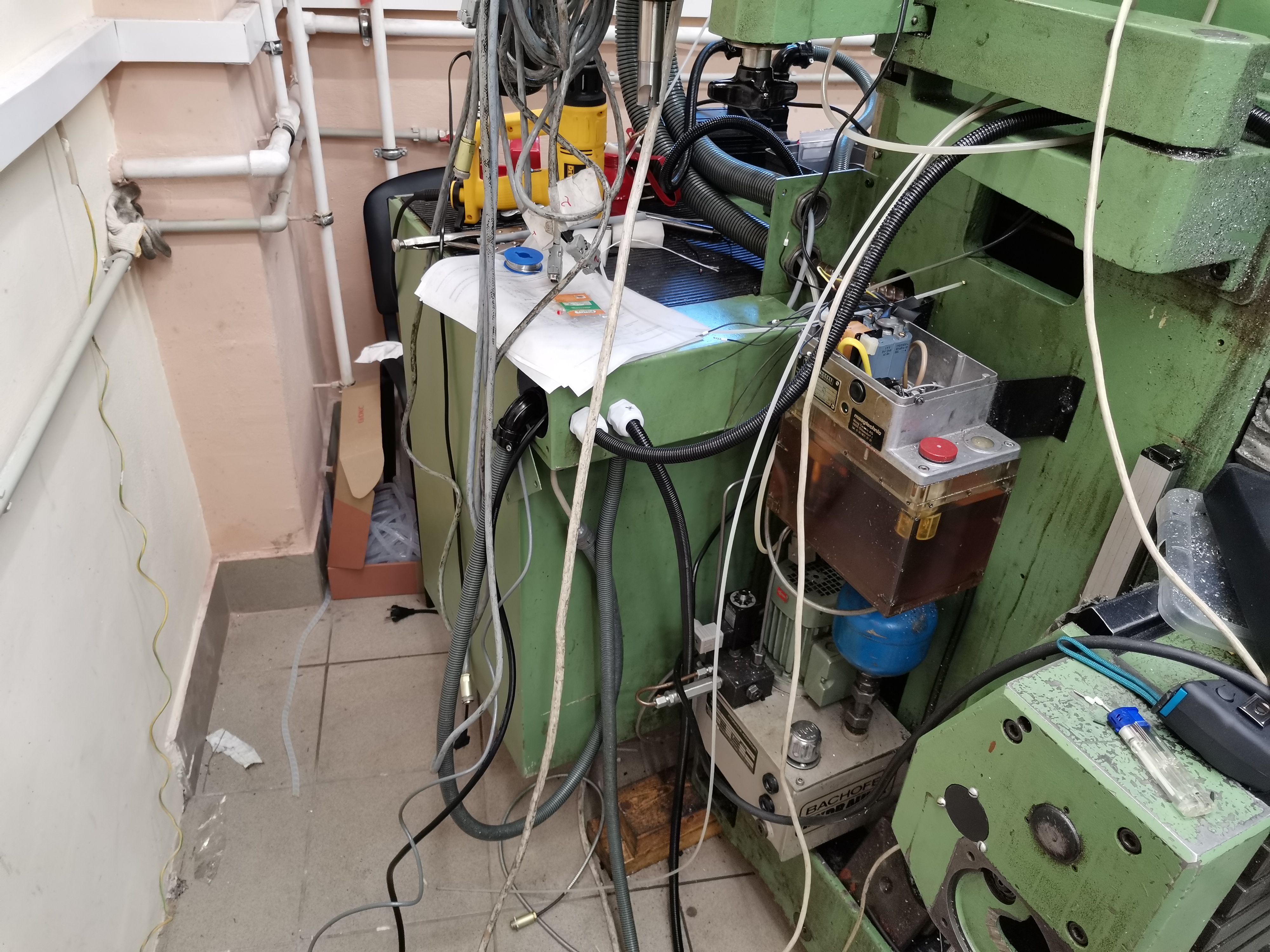

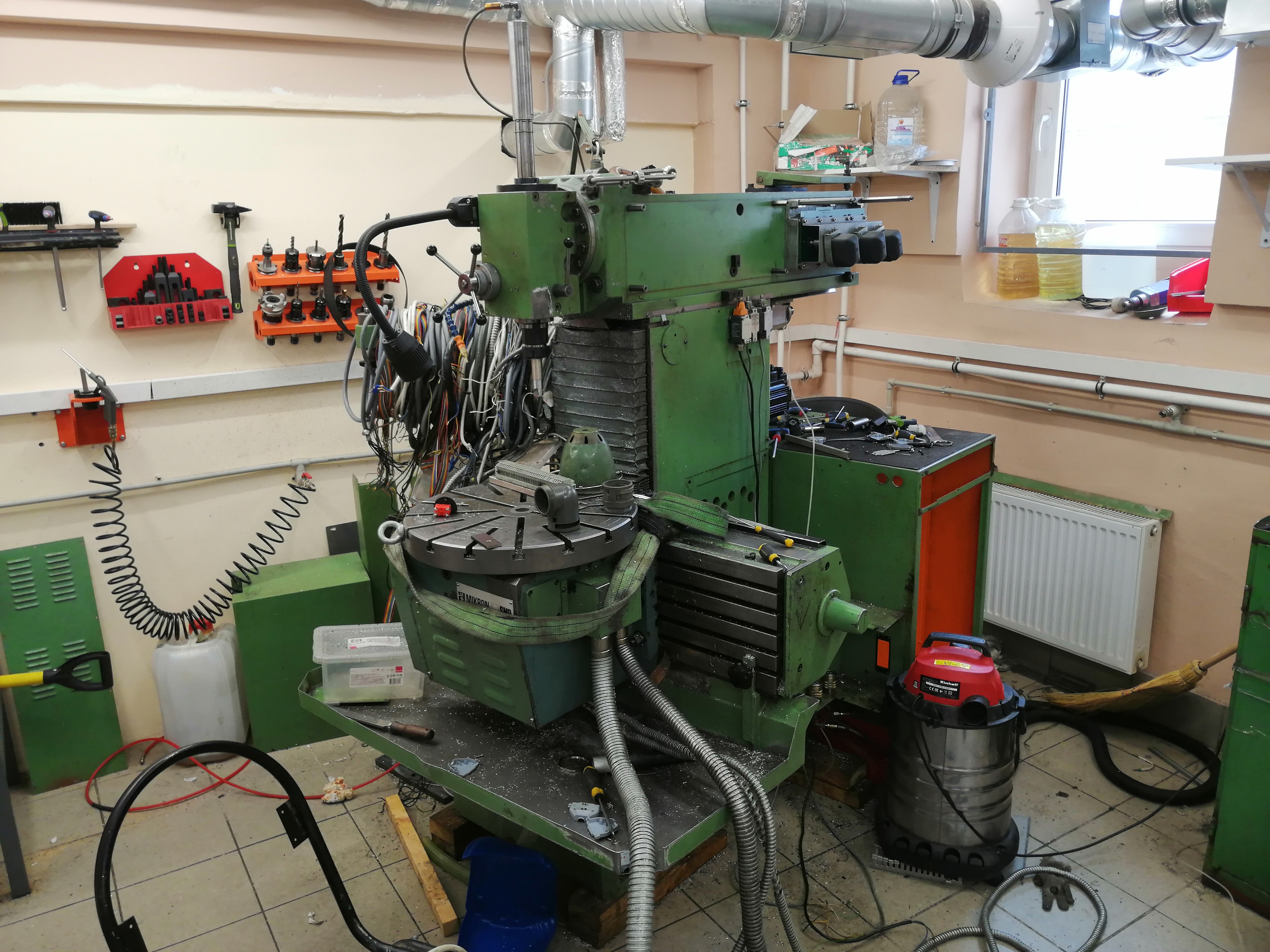

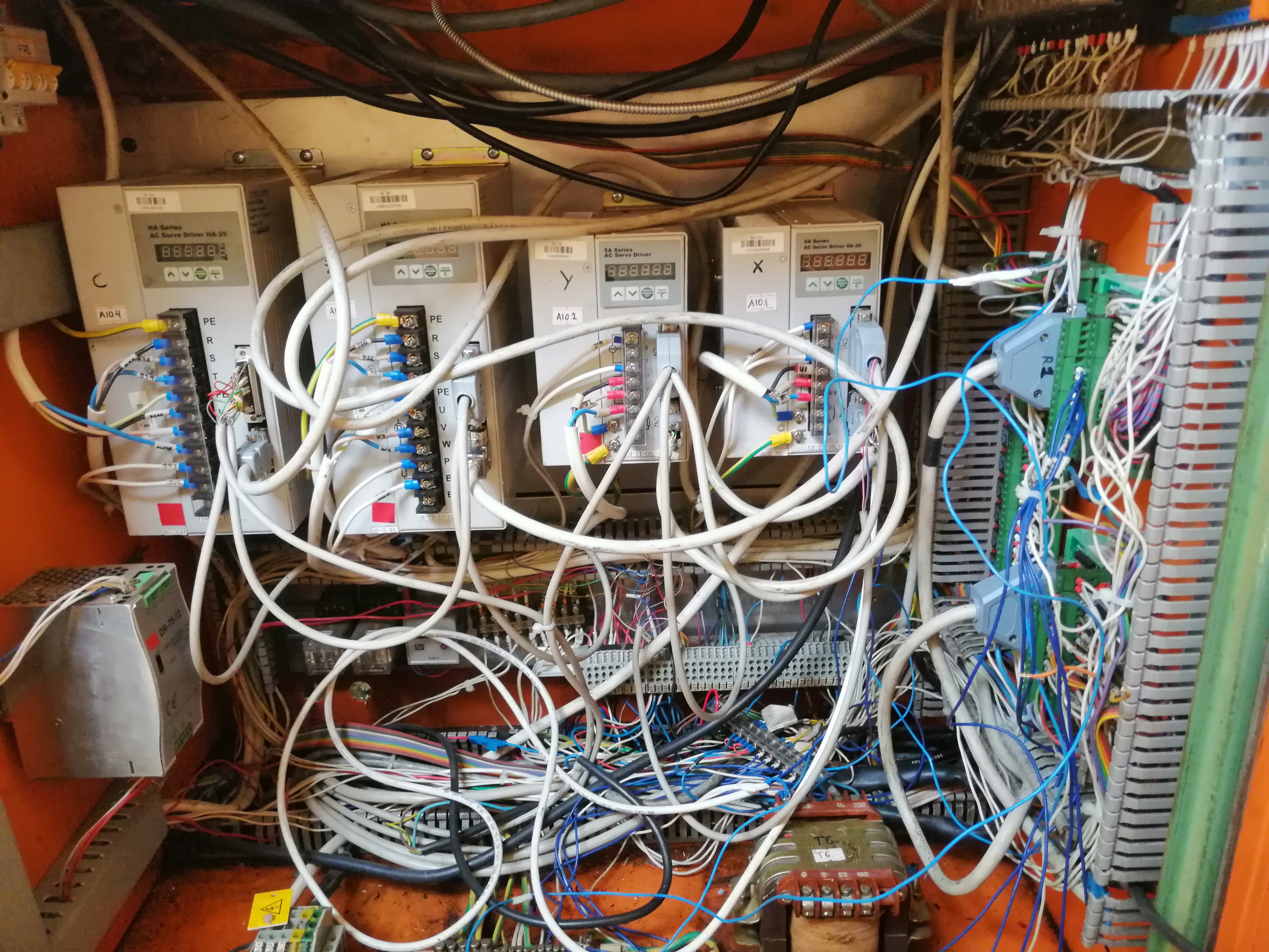

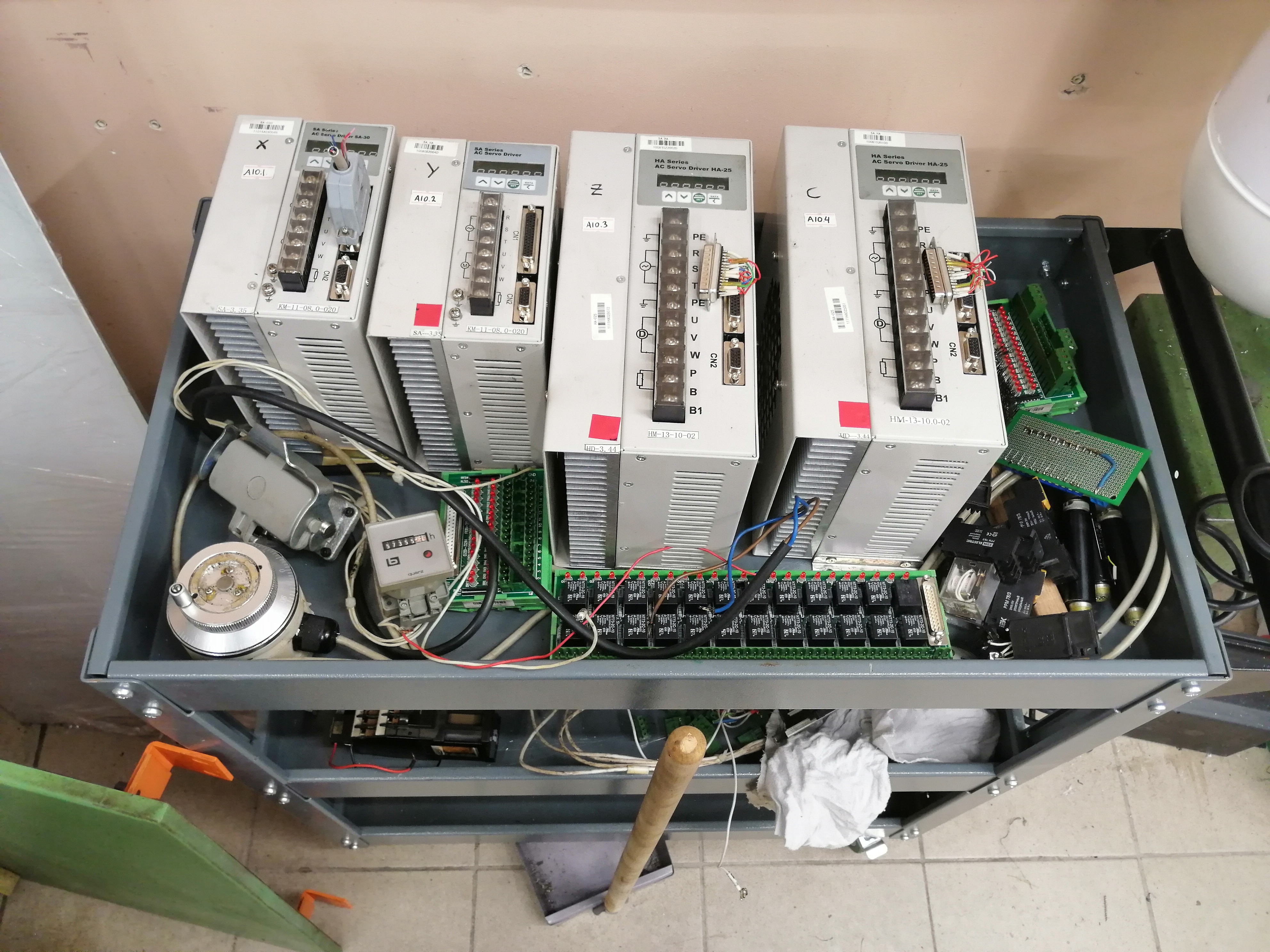

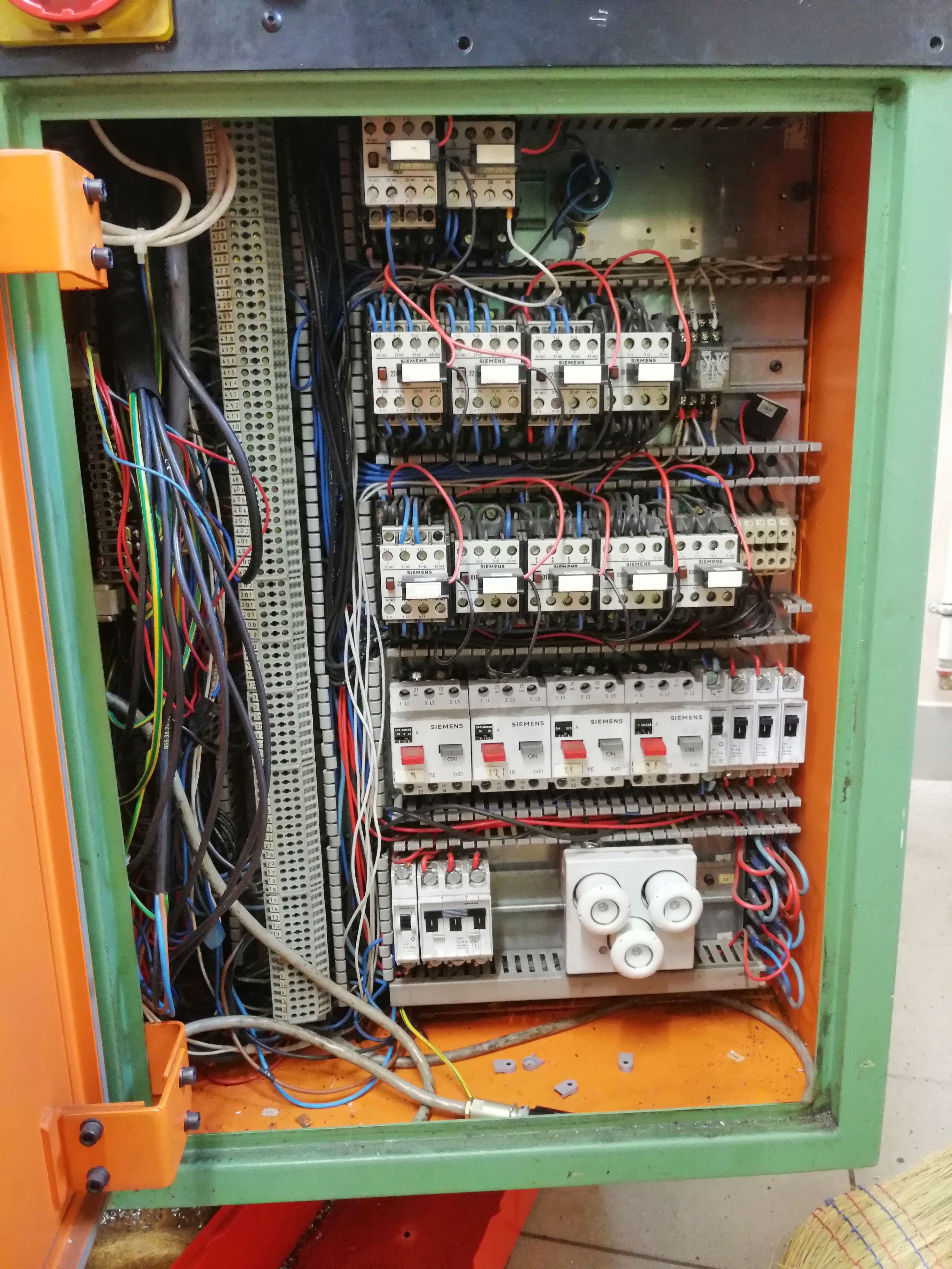

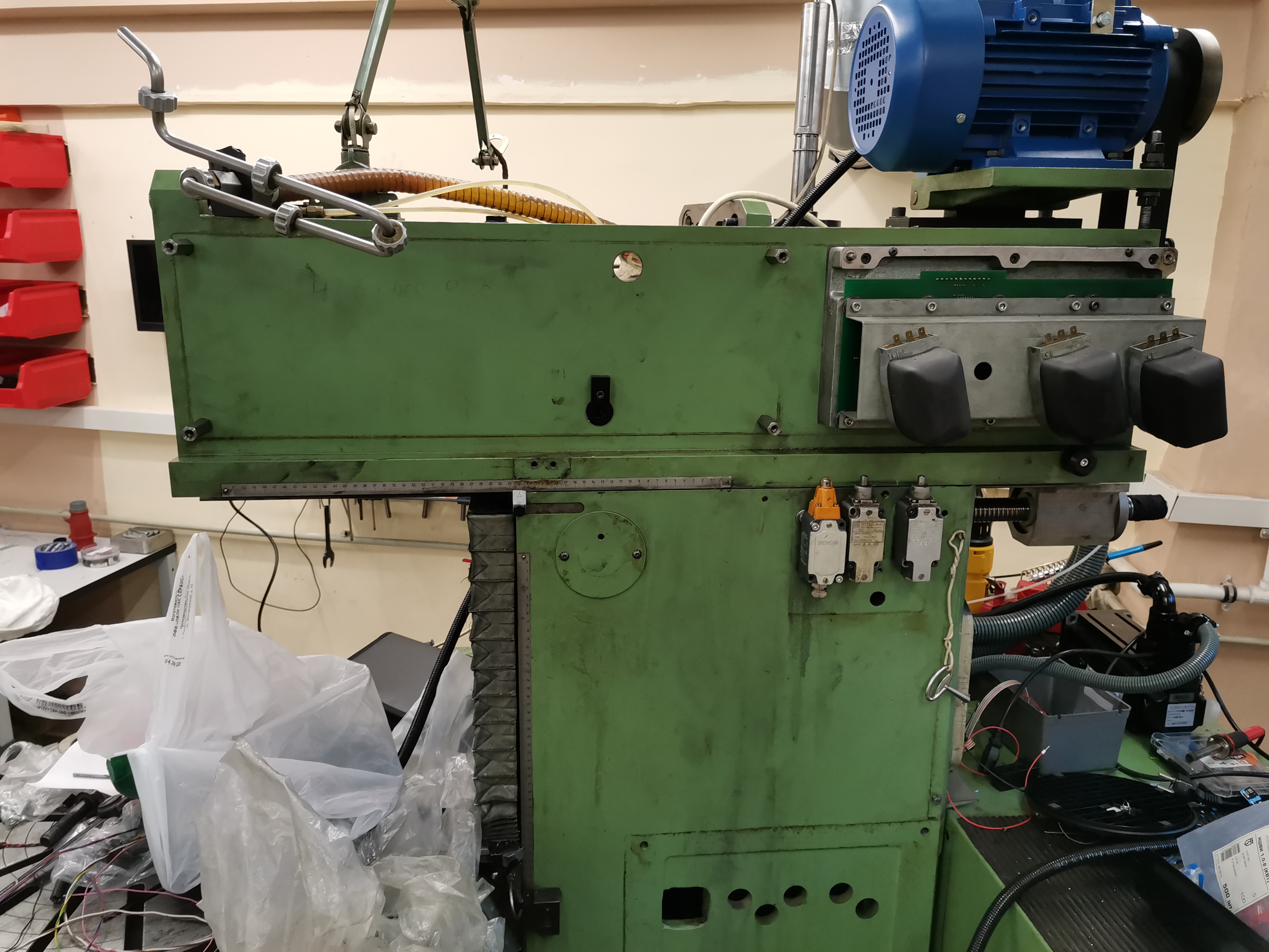

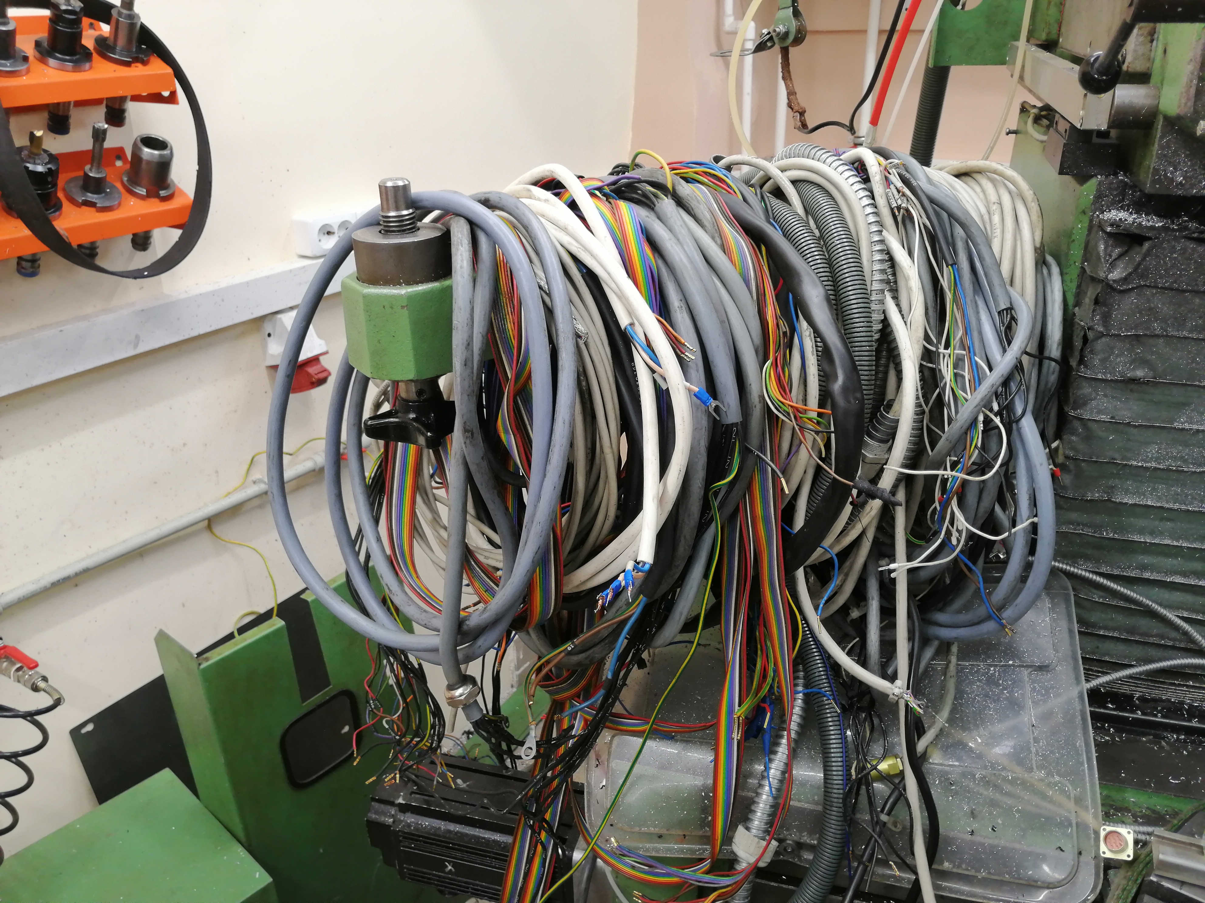

Немного фотографий до и в процессе демонтажа.
Здесь будет жить мозг (28113 просмотров) <a class='original' href='./download/file.php?id=184893&mode=view' target=_blank>Загрузить оригинал (4.9 МБ)</a>
Макароны (28113 просмотров) <a class='original' href='./download/file.php?id=184894&mode=view' target=_blank>Загрузить оригинал (5.17 МБ)</a>
Макароны
IMG_20200522_135459.jpg (28113 просмотров) <a class='original' href='./download/file.php?id=184895&mode=view' target=_blank>Загрузить оригинал (4.11 МБ)</a>
Макароны сушатся (28113 просмотров) <a class='original' href='./download/file.php?id=184896&mode=view' target=_blank>Загрузить оригинал (4.58 МБ)</a>
Макароны сушатся

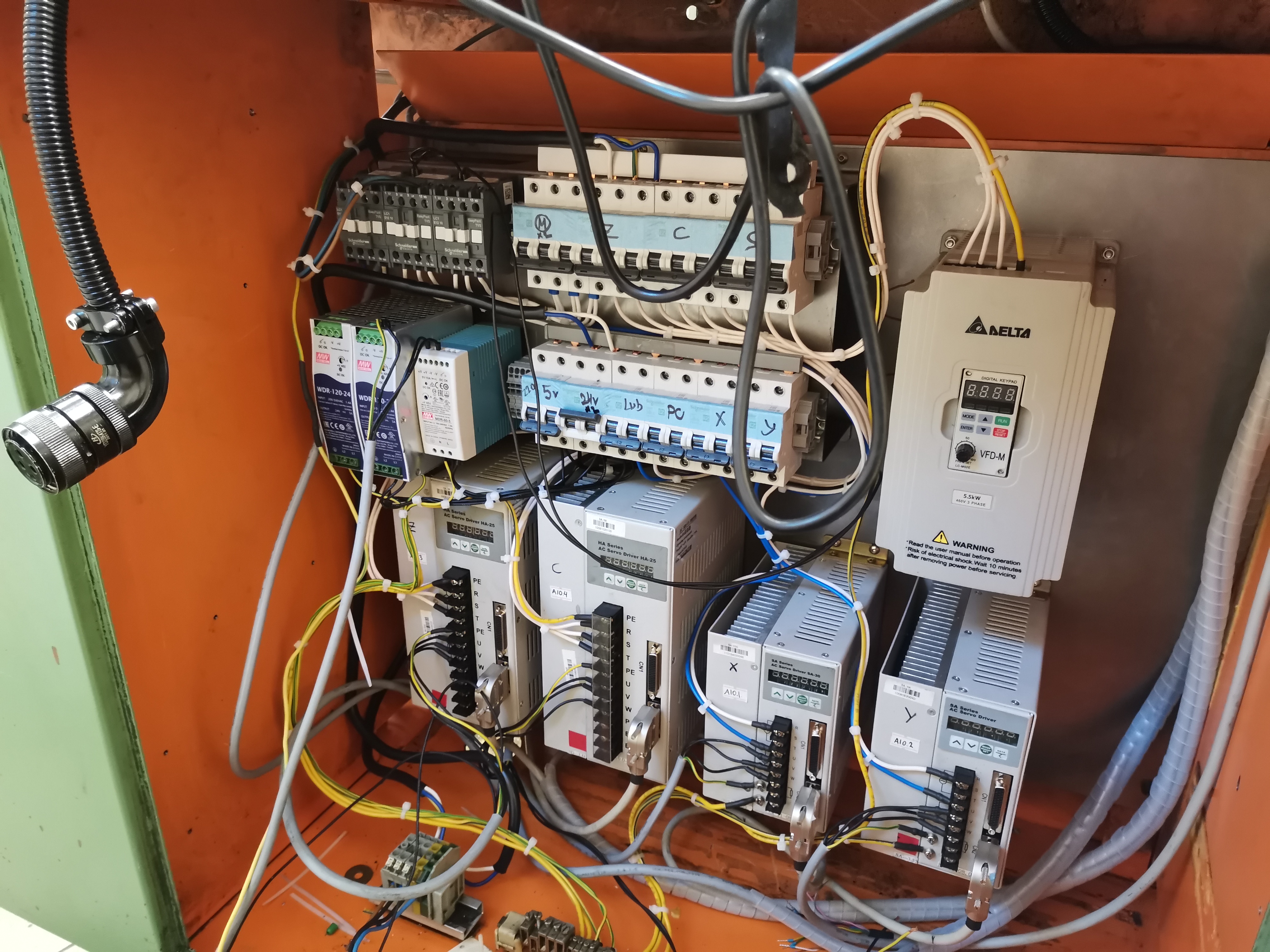

Привода (28113 просмотров) <a class='original' href='./download/file.php?id=184897&mode=view' target=_blank>Загрузить оригинал (4.5 МБ)</a>
Привода

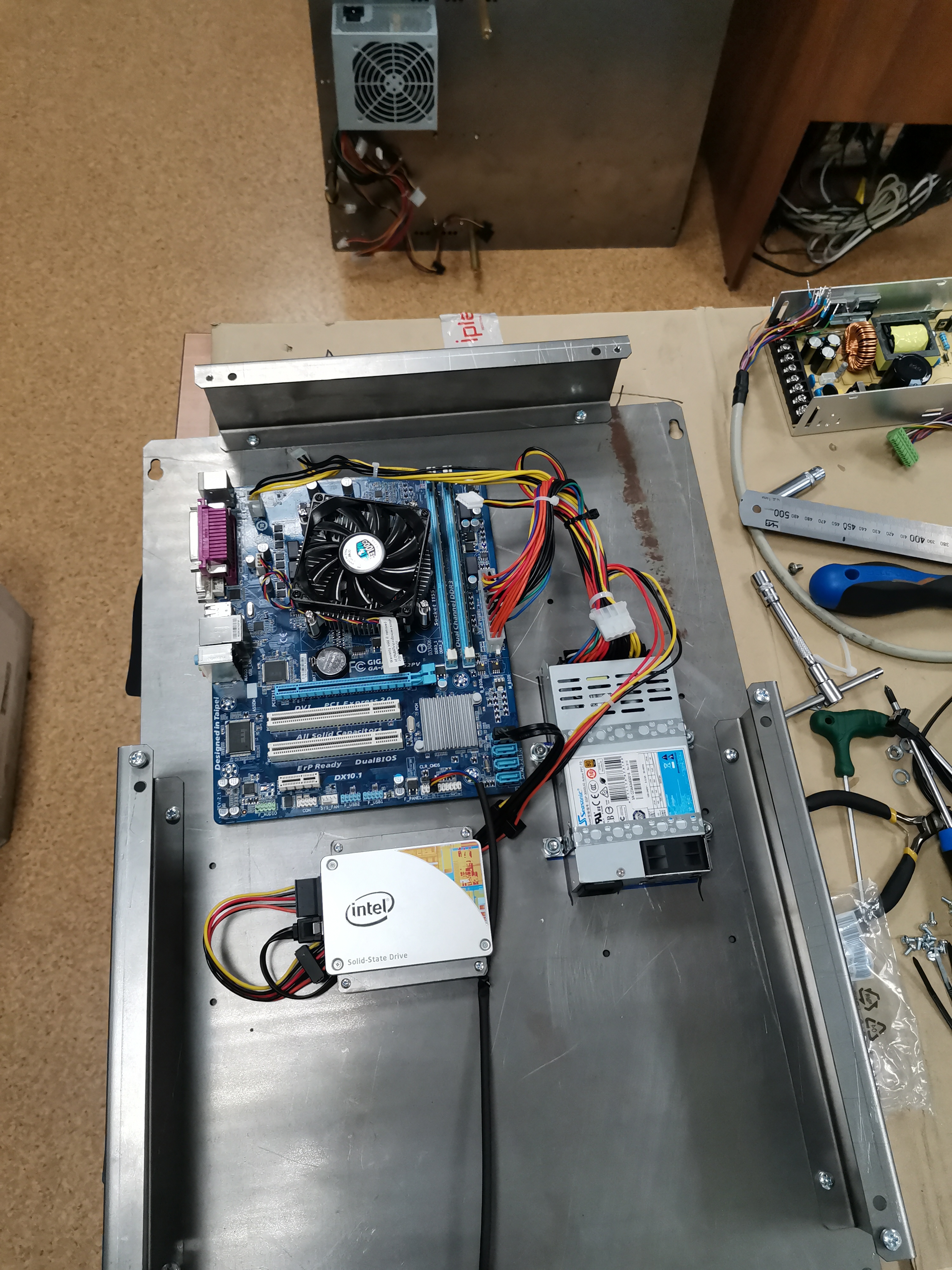

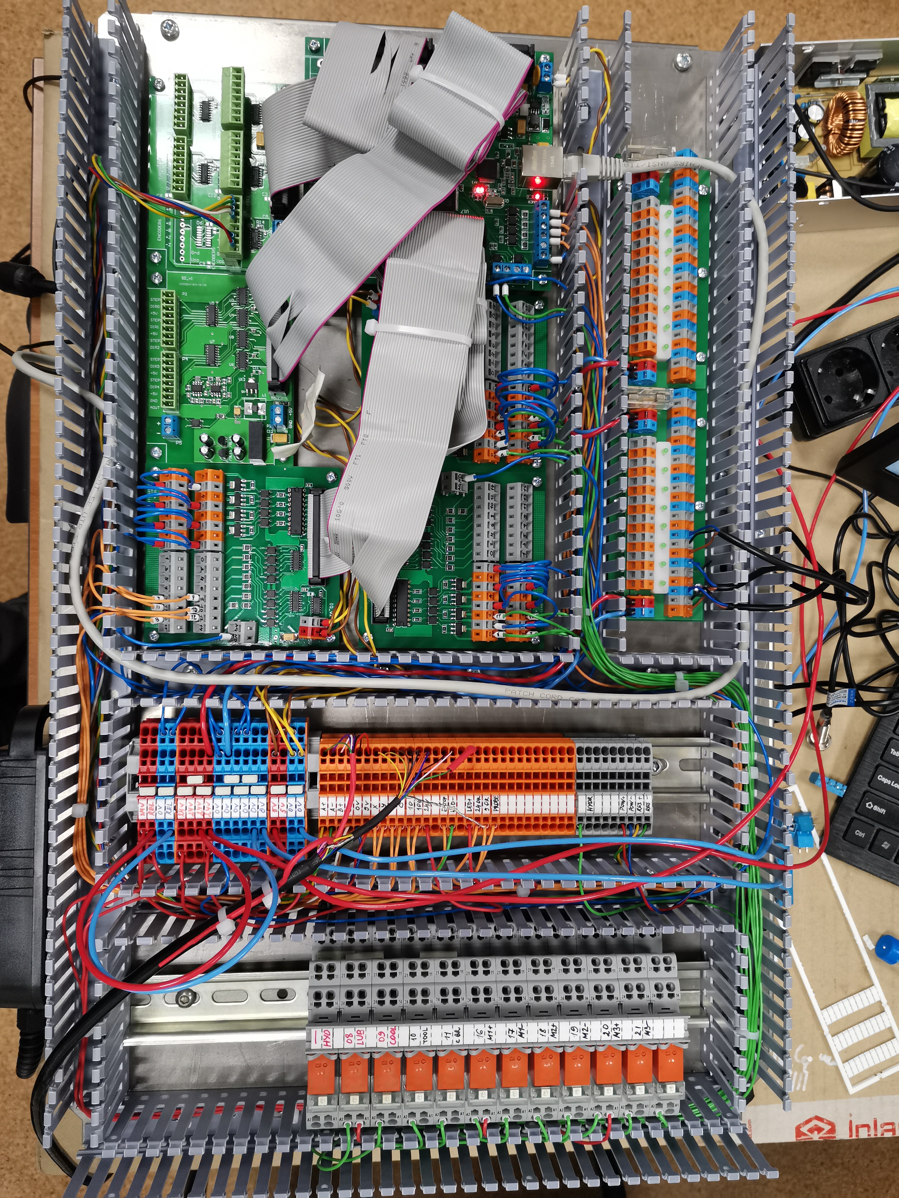

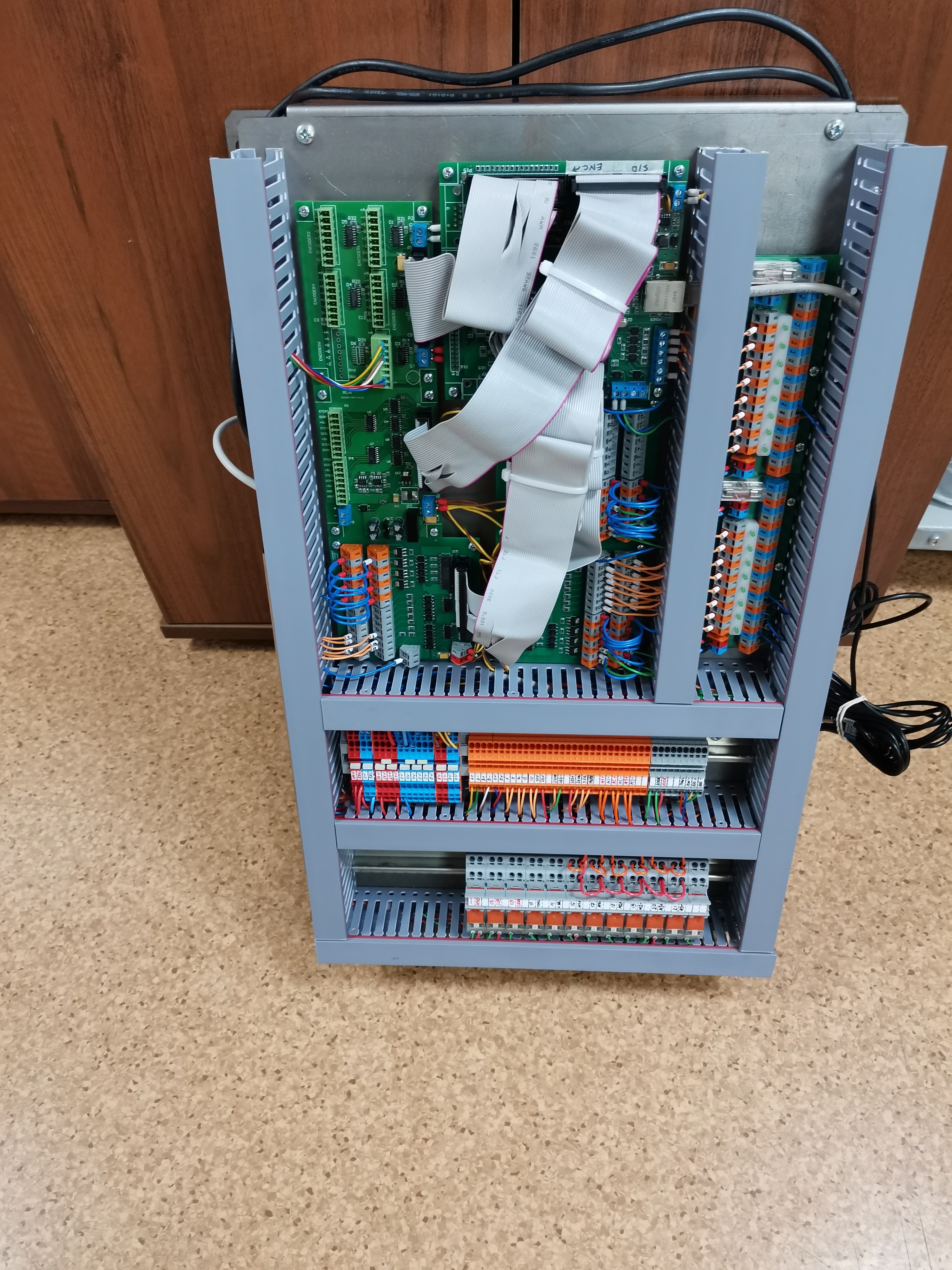

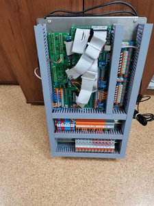

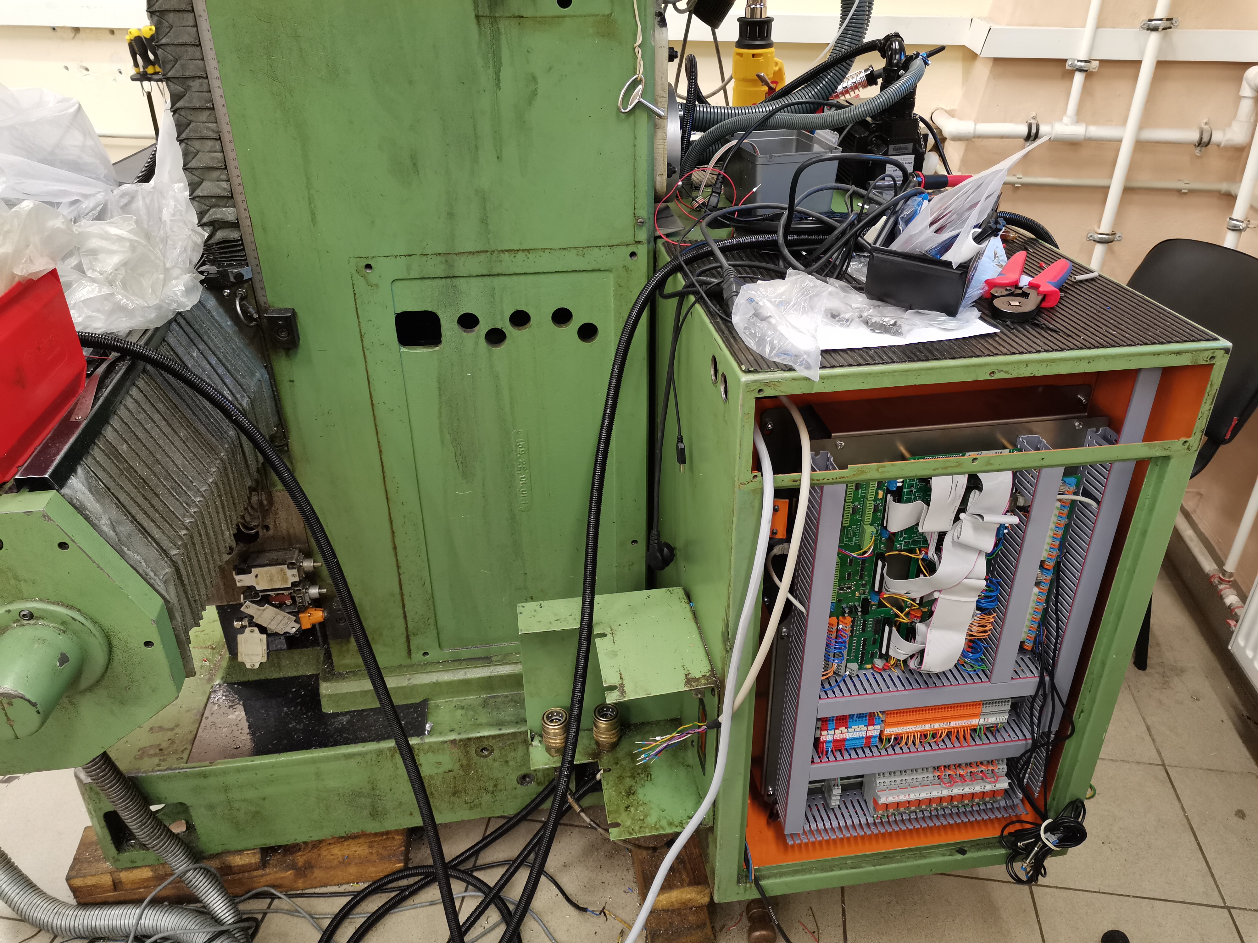

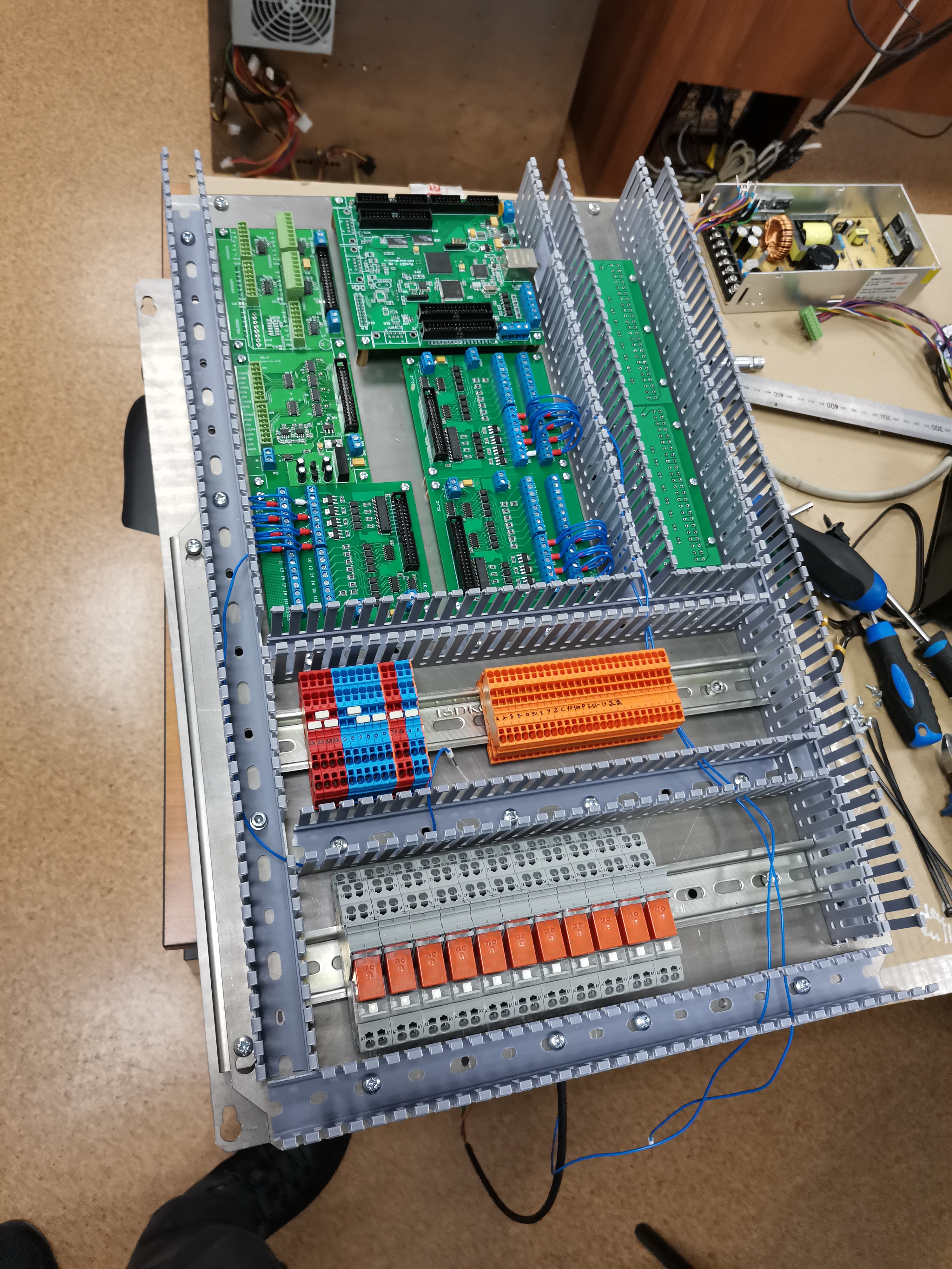

Процесс монтажа.
Компьютер (28108 просмотров) <a class='original' href='./download/file.php?id=184898&mode=view' target=_blank>Загрузить оригинал (3.31 МБ)</a>
Компьютер
Поверх -- платы, клеммы и реле (28108 просмотров) <a class='original' href='./download/file.php?id=184899&mode=view' target=_blank>Загрузить оригинал (4.11 МБ)</a>
Разъёмы (28108 просмотров) <a class='original' href='./download/file.php?id=184900&mode=view' target=_blank>Загрузить оригинал (3.17 МБ)</a>
Разъёмы
Обрастает проводами (28108 просмотров) <a class='original' href='./download/file.php?id=184901&mode=view' target=_blank>Загрузить оригинал (4.93 МБ)</a>
Обрастает проводами

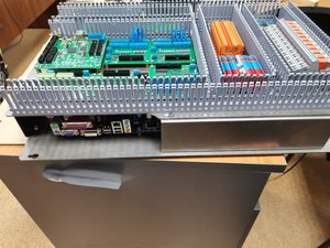

Готово к установке на станок (28108 просмотров) <a class='original' href='./download/file.php?id=184902&mode=view' target=_blank>Загрузить оригинал (3.75 МБ)</a>
Встало плотно (28108 просмотров) <a class='original' href='./download/file.php?id=184903&mode=view' target=_blank>Загрузить оригинал (3.92 МБ)</a>
Встало плотно
Привода и электрика (28108 просмотров) <a class='original' href='./download/file.php?id=184904&mode=view' target=_blank>Загрузить оригинал (3.12 МБ)</a>
Привода и электрика
Гидро- и маслостанция (28108 просмотров) <a class='original' href='./download/file.php?id=184905&mode=view' target=_blank>Загрузить оригинал (3.52 МБ)</a>
Двигатели коробки шпинделя (28108 просмотров) <a class='original' href='./download/file.php?id=184906&mode=view' target=_blank>Загрузить оригинал (2.44 МБ)</a>
Главный по модернизации (28108 просмотров) <a class='original' href='./download/file.php?id=184907&mode=view' target=_blank>Загрузить оригинал (218.71 КБ)</a>

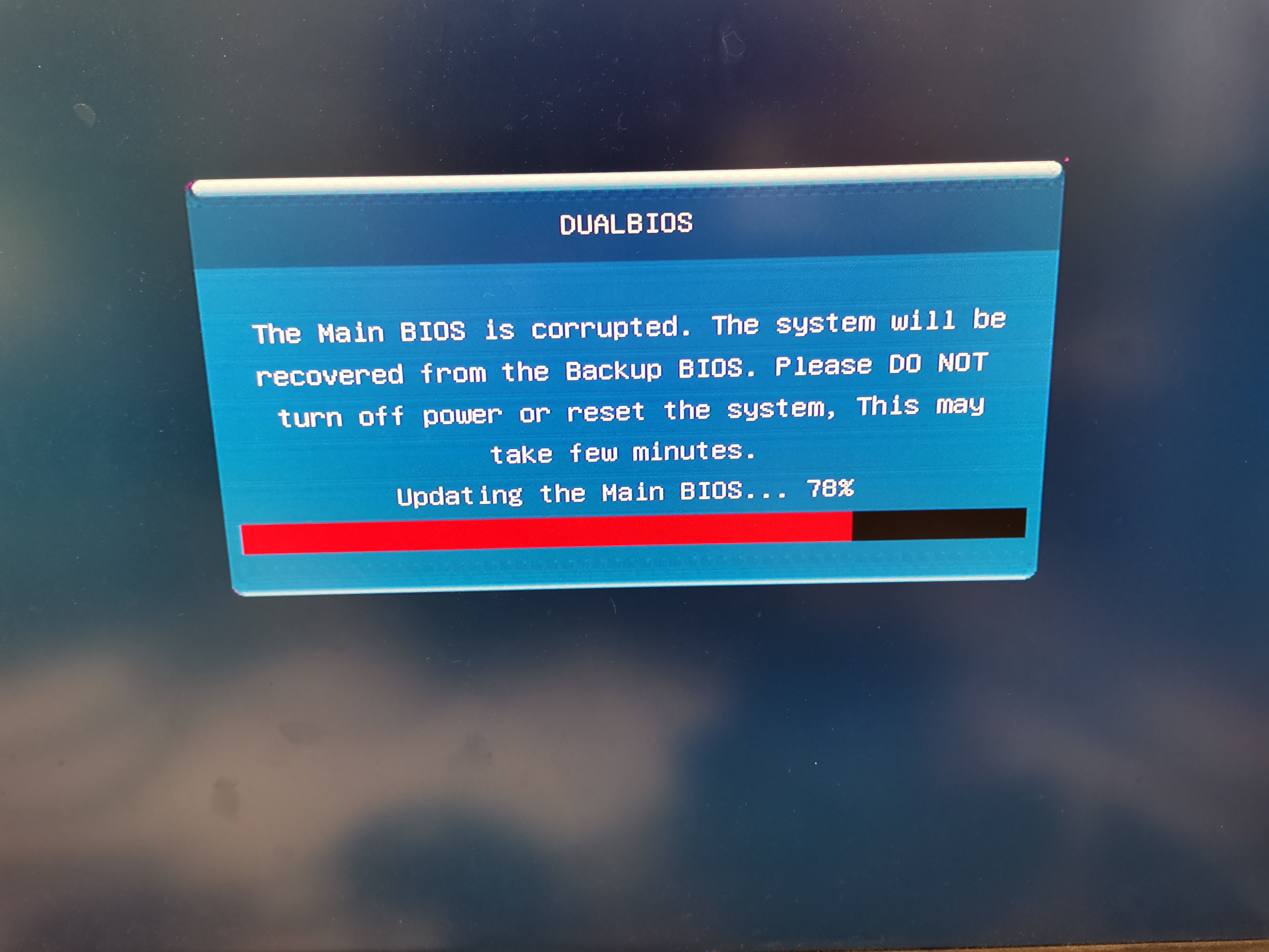

В субботу немного потрудился.
Подключил сервы, долго прокладывал кабели; только начал крутить -- ушёл в ребут.
Почесал репу, перезагрузился. Работает.
Ещё немного покрутил сервы -- снова ребут.
Выматерился, почесал репу, перезагрузился. Работает. Хм...
Только загрузил LCNC, включился компрессор -- и обратно ребут.
Какая-то помеха по сети или что-то подобное. :thinking:
Далее -- цикличный ребут и всё.
Перекинул БП (благо, верхняя плита относительно несложно снимается, можно до матплаты добраться) -- заработало.
Биос слетел. Самовосстановился.
Обнаружилась ещё одна проблема: SSD 535 серии. Похоже, захотела на покой вместе с БП -- как и должна была в один прекрасный момент.
Надо было бэкап делать. :cry:
Сегодня всю сборку снял обратно: предстоит заново накатать систему и настроить усё.
Админ наш, вроде, что-то там наколдовал с диском. Можт, даже hal и ini извлеку.
Слетел биос. (27939 просмотров) <a class='original' href='./download/file.php?id=185085&mode=view' target=_blank>Загрузить оригинал (2.66 МБ)</a>
Слетел биос.

Не прошло и полгода.
Кучка дел, не терпящих отлогательств завершена, можно продолжить ковыряния в черепной коробке станка.
Итак, систему презалили.
Только прежних значений по латенси получить не удалось, но пока и так сойдёт: больше 30 к не подымается, вроде.
Были подозрения на блок питания, что он чудит, думал уже менять. Собрал всё на столе -- работает, аки часы!
Материнку на пластиковые стойки повесил, БП прикрутил через изолирующую ПЭТ плёнку. Пока за пару дней не выбрасывало.
Есть ещё версия, что монитор и материнка висели на разных фазах. Кто-нибудь знает, может это при перекосе фаз приводить к наводкам?
SSD оказался живой.
Извлёк с него конфигурацию -- и гвоздём на стеночку. Не хватало, чтобы он ещё подвёл в самый нужный момент.

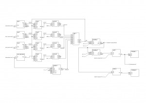

Процедуру для Любы брал здесь же на форуме, только добавил контроль давления и принудительное включение по таймеру.
Чтобы разобраться, пришлось схематично всё сначала изобразить:
HAL Lube.JPG (26908 просмотров) <a class='original' href='./download/file.php?id=185977&mode=view' target=_blank>Загрузить оригинал (145.34 КБ)</a>

Что-то давно не писал, не до того было как-то.
А тут приболел, решил поделиться достижениями, пока время свободное есть.
В общем, первая фаза работ -- возможность работы на станке в принципе -- завершена.
XYZ работают, хоть и хромают немного.
Долго не мог понять, чего это драйвер по Z вываливается в ошибку. Оказалось всё очень просто и даже примитивно: драйвер с мотором-то подключили, а тормозистор -- забыли. А тягаемая масса здесь приличная.
Есть ещё кой-какие затыки с ПИДами. Не могу пока победить люфты: на осях стоят редукторы шестерёнчатые и люфты достигают 0.1.
Собственно, лучше этого значения по X и Y добиться не смог. По Z люфт частично выбирается силой притяжения и с ней несколько легче получается.
В принципе, на X можно и на ремешок заменить и даже напрямую мотор врубить; но что делать с Y не пойму: редуктор стоит глубоко в корпусе подлезть туда задача непростая.
По материнке получилось забавно.
Как только изолировал от корпуса материнку и БП, заменил латунные стойки на пластиковые, глюки исчезли. Почти исчезли.
Как я писал выше, монитор и БП мамки сидели на разных фазах и в один прекрасный момент, когда вывалился из монитора сигнальный кабель, погорел выход DVI на материнке.
VGA живой, пока на нём сидим, на временном мониторе. Тянуть на основной сенсорный монитор далековато, думаю VGA с кучей помех будет.
Ещё была такая проблема.
В цеху стоял на вводе диф автомат, который при работе с частотниками постоянно выбивало.
Как на токарном, так и на этом фрезере.
Пока не убрали его, мучались постоянно.
Натыкался в мануале на Микромастер, что если хочешь диф автомат, то таковой должен быть на каждый частотник свой и не должно быть общих.
Кто-нибудь знает физику процессов? Почему так?
