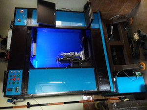

Hugo писал(а):Ну и кабинет до кучи (мало, кто вообще кабинеты на форуме делает...)
Симпатишные:)
Вложение CNC CAB3.jpg больше недоступно
Вложение CNC CAB2.jpg больше недоступно
Ну и типа на мелкий станок фрезерюги :hehehe:
Вложение CNC CAB1.jpg больше недоступно
https://www.mecanumeric.fr/produits/1/e ... -axes.html
Кабину для станка обязательно надо делать. На мой взгляд лучше даже начинать зороший станок с него. У меня станок не мелкий. Чуть больше формата А4. Хотя может и не большой. Но кабина в мастерской просто обязанно быть... Я год
Без кабины засыпал стружки, что везде они были.
Да и когда СОЖ, то без кабины никак. Ну и по цене хорошая кабина обходится не меньше 50руб если все делать самому. Если подача воздуха и циркуляции воздуха в кабине еще минимум 20тр. Фото с включенным освещением кабине на камеру снимается плохо. Очень удобно.

Coffeein, симпатишно смотрится)
кабинет штука хорошая, конечно, но я пока не придумал конструкции, которая меня бы устраивала.
Либо его объем внутренний должен быть весьма значительный, тогда это скорее не кабинет, а небольшая комната вокруг станка получается, либо нужно делать какую-то систему удаления стружки в автоматическом режиме.
После 10 минут работы аймашем стружки просто гора на рабочем столе, ее надо куда-то убирать.
Три-четыре таких смахивания этих горок со стола, и вот эти кучи уже под станком.
Если объем кабинета недостаточен, то стружка начнет собираться вокруг станка, набиваться, трамбоваться, наверняка будет лезть под защиту со всеми вытекающими...
Придется останавливать обработку, открывать кабинет, выгребать накопившуюся стружку, что меня не очень устраивает.
Кабинет такой хорош, если детальки мелкие, стружки с них не так много и есть необходимость изолировать "грязную" зону от остального помещения.
У меня же рядом со станком стоят еще несколько - токарный, фрезерный, там же режу заготовки и т.д. - в общем, стружки один фиг хватает вокруг)

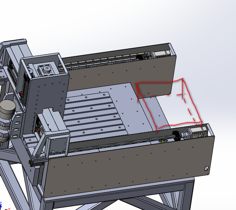

sima8520 писал(а):С твоей схемой станка стружка по любому будет кучковаться, хоть с кабинетом, хоть без. Это тебе не консольник, что куда не плюнь, попадешь на пол
эт ты мне?
Ежели да, то я как бы не спорю, более того - именно об этом я писал в сообщении выше.
На моем теперешнем станке вся стружка в конце концов собирается в задней части между подиумами, естественно, за исключением той, что улетела на пол.
2020-04-26_112428.jpg (3412 просмотров) <a class='original' href='./download/file.php?id=180530&sid=0727e997ceb4be3a97c389c1fcfb556b&mode=view' target=_blank>Загрузить оригинал (128.27 КБ)</a>
На этом хочу поставить туда какой-то ящик, который будет легко доставаться и вытряхиваться по мере наполнения.

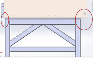

Зашита боковин спроектирована таким образом, что она выступает за пределы столешницы подставки, соответственно стружка с ленты должна падать на пол.
2020-04-26_112908.jpg (3412 просмотров) <a class='original' href='./download/file.php?id=180531&sid=0727e997ceb4be3a97c389c1fcfb556b&mode=view' target=_blank>Загрузить оригинал (107.54 КБ)</a>
Это пока мои предположения, как оно будет в итоге - посмотрим....

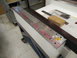

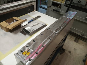

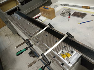

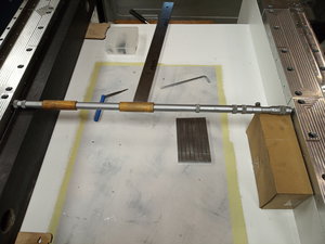

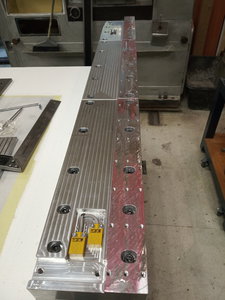

Сообщение Umnik »

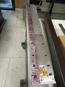

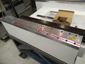

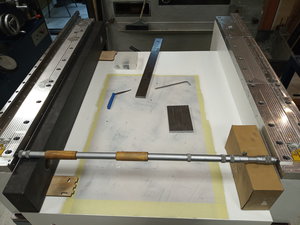

Lafayette писал(а):А здесь что с подиумами делал, шлифовал? Да и если труба на 160, то можно винт с рельсой рядом поставить)
Ровнял по уровню и линейке поверочной сначала, затем подшабривал на краску.
Теперь вот шабрю сами базы под рельсы на прикрученных ал. элементах...
В общем, я думал довольно много над тем, как лучше сделать.
В конечном итоге решил, что отливка цельной станины с последующим выравниванием все же предпочтительнее...
Вчера выставил по линейке площадки сначала на одной боковине:
IMG_20200425_143849.jpg (3343 просмотра) <a class='original' href='./download/file.php?id=180533&sid=0727e997ceb4be3a97c389c1fcfb556b&mode=view' target=_blank>Загрузить оригинал (3.5 МБ)</a>
Затем выставил на требуемое расстояние площадки на второй боковине:
IMG_20200425_155546.jpg (3343 просмотра) <a class='original' href='./download/file.php?id=180534&sid=0727e997ceb4be3a97c389c1fcfb556b&mode=view' target=_blank>Загрузить оригинал (3.29 МБ)</a>
IMG_20200425_155631.jpg (3343 просмотра) <a class='original' href='./download/file.php?id=180535&sid=0727e997ceb4be3a97c389c1fcfb556b&mode=view' target=_blank>Загрузить оригинал (3.15 МБ)</a>
ну а после линейка, красный краплак, шабер и вперед.....
IMG_20200425_185827.jpg (3343 просмотра) <a class='original' href='./download/file.php?id=180536&sid=0727e997ceb4be3a97c389c1fcfb556b&mode=view' target=_blank>Загрузить оригинал (3.14 МБ)</a>
IMG_20200425_190025.jpg (3343 просмотра) <a class='original' href='./download/file.php?id=180537&sid=0727e997ceb4be3a97c389c1fcfb556b&mode=view' target=_blank>Загрузить оригинал (2.84 МБ)</a>
IMG_20200425_194846.jpg (3343 просмотра) <a class='original' href='./download/file.php?id=180538&sid=0727e997ceb4be3a97c389c1fcfb556b&mode=view' target=_blank>Загрузить оригинал (3.33 МБ)</a>
IMG_20200425_194919.jpg (3343 просмотра) <a class='original' href='./download/file.php?id=180539&sid=0727e997ceb4be3a97c389c1fcfb556b&mode=view' target=_blank>Загрузить оригинал (2.96 МБ)</a>
IMG_20200425_212752.jpg (3343 просмотра) <a class='original' href='./download/file.php?id=180540&sid=0727e997ceb4be3a97c389c1fcfb556b&mode=view' target=_blank>Загрузить оригинал (3.4 МБ)</a>
IMG_20200425_212757.jpg (3343 просмотра) <a class='original' href='./download/file.php?id=180541&sid=0727e997ceb4be3a97c389c1fcfb556b&mode=view' target=_blank>Загрузить оригинал (2.8 МБ)</a>
Coffeein
Сообщения: 2144
Репутация: 291
Re: Тяжелый портальник 800*500
Сообщение Coffeein »
На трубу можно прикрутить полосы дюрали. И уже нормально хоть под опоры хоть концевики итд. Я буду делать именнт так. И еще линейку легко струбцинами согнуть. Лучше его на бок пркрепить. Не ребром.
