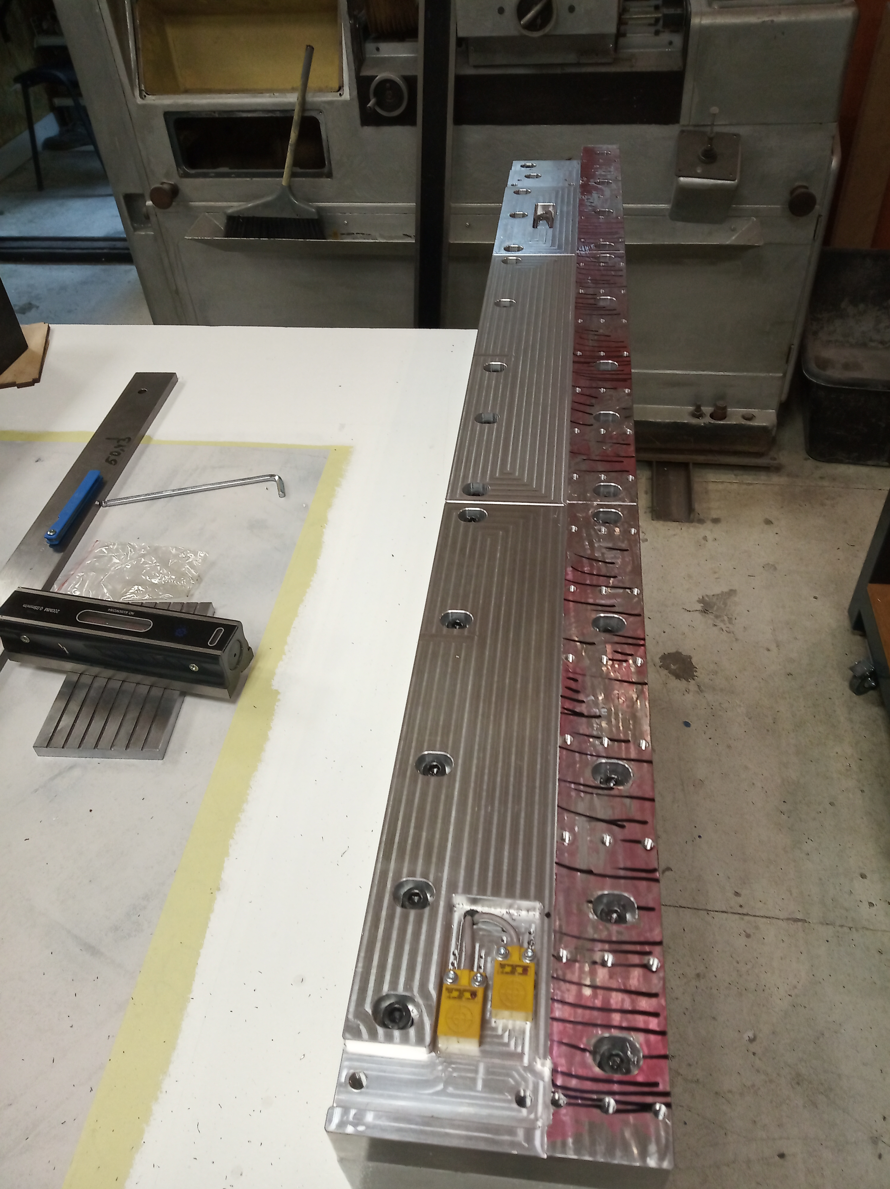

Я покупать станину пока еще не собрался (хотя и облизываюсь), поэтому не хотел без надобности воздух сотрясать и отвлекать Томаса пустыми бесящими ценовыми запросами.
Как я понял, станина вся подготовленная, и после сопряжения верха и низа, шабером махать не пришлось?
А так, хотелось бы - станок жесткий, чтоб алюминий драл как фанеру... поставил и сильно не паришся, грызет мощно и не надо царапать по чуть чуть, смотреть чтоб не пукнул от натуга, прислушиваться... Про ATC вообще молчу - свобода творчеству... без геморроя, но цена реально конская.

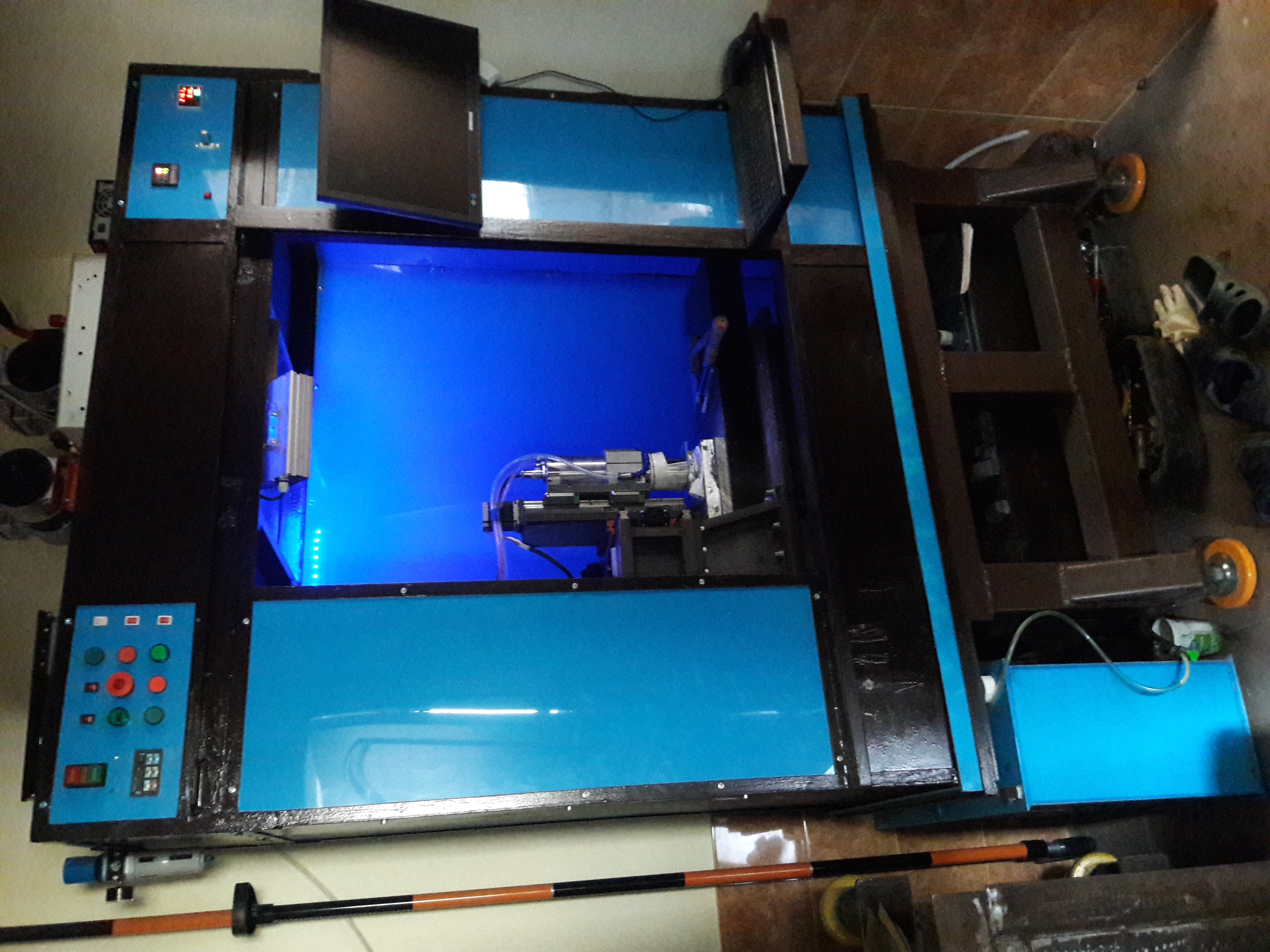

Кабину для станка обязательно надо делать. На мой взгляд лучше даже начинать зороший станок с него. У меня станок не мелкий. Чуть больше формата А4. Хотя может и не большой. Но кабина в мастерской просто обязанно быть... Я годHugo писал(а):Ну и кабинет до кучи (мало, кто вообще кабинеты на форуме делает...)
Симпатишные:)
Ну и типа на мелкий станок фрезерюги![]()
https://www.mecanumeric.fr/produits/1/e ... -axes.html
Без кабины засыпал стружки, что везде они были.
Да и когда СОЖ, то без кабины никак. Ну и по цене хорошая кабина обходится не меньше 50руб если все делать самому. Если подача воздуха и циркуляции воздуха в кабине еще минимум 20тр. Фото с включенным освещением кабине на камеру снимается плохо. Очень удобно.

Coffeein, симпатишно смотрится)
кабинет штука хорошая, конечно, но я пока не придумал конструкции, которая меня бы устраивала.
Либо его объем внутренний должен быть весьма значительный, тогда это скорее не кабинет, а небольшая комната вокруг станка получается, либо нужно делать какую-то систему удаления стружки в автоматическом режиме.
После 10 минут работы аймашем стружки просто гора на рабочем столе, ее надо куда-то убирать.
Три-четыре таких смахивания этих горок со стола, и вот эти кучи уже под станком.
Если объем кабинета недостаточен, то стружка начнет собираться вокруг станка, набиваться, трамбоваться, наверняка будет лезть под защиту со всеми вытекающими...
Придется останавливать обработку, открывать кабинет, выгребать накопившуюся стружку, что меня не очень устраивает.
Кабинет такой хорош, если детальки мелкие, стружки с них не так много и есть необходимость изолировать "грязную" зону от остального помещения.
У меня же рядом со станком стоят еще несколько - токарный, фрезерный, там же режу заготовки и т.д. - в общем, стружки один фиг хватает вокруг)

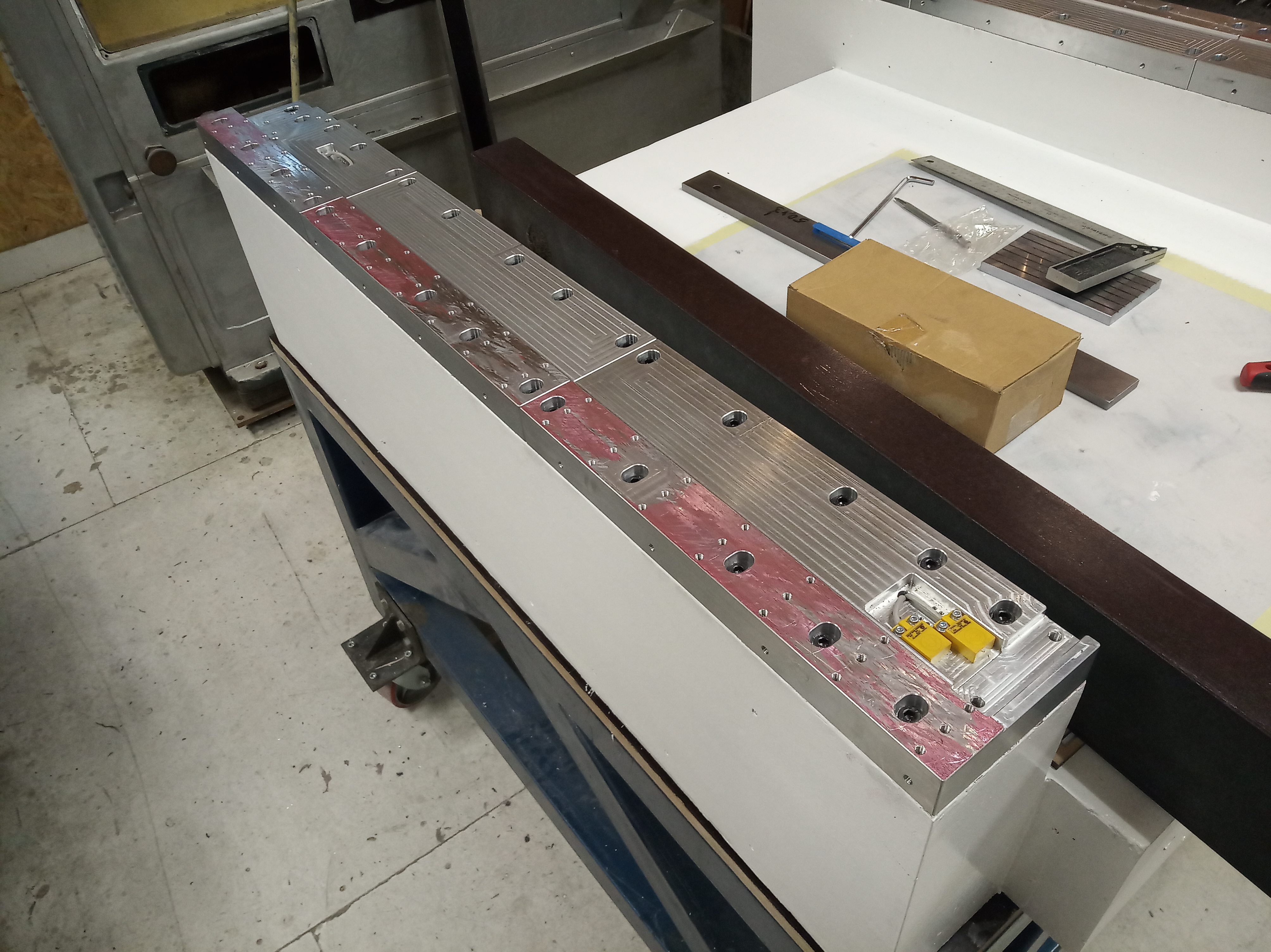

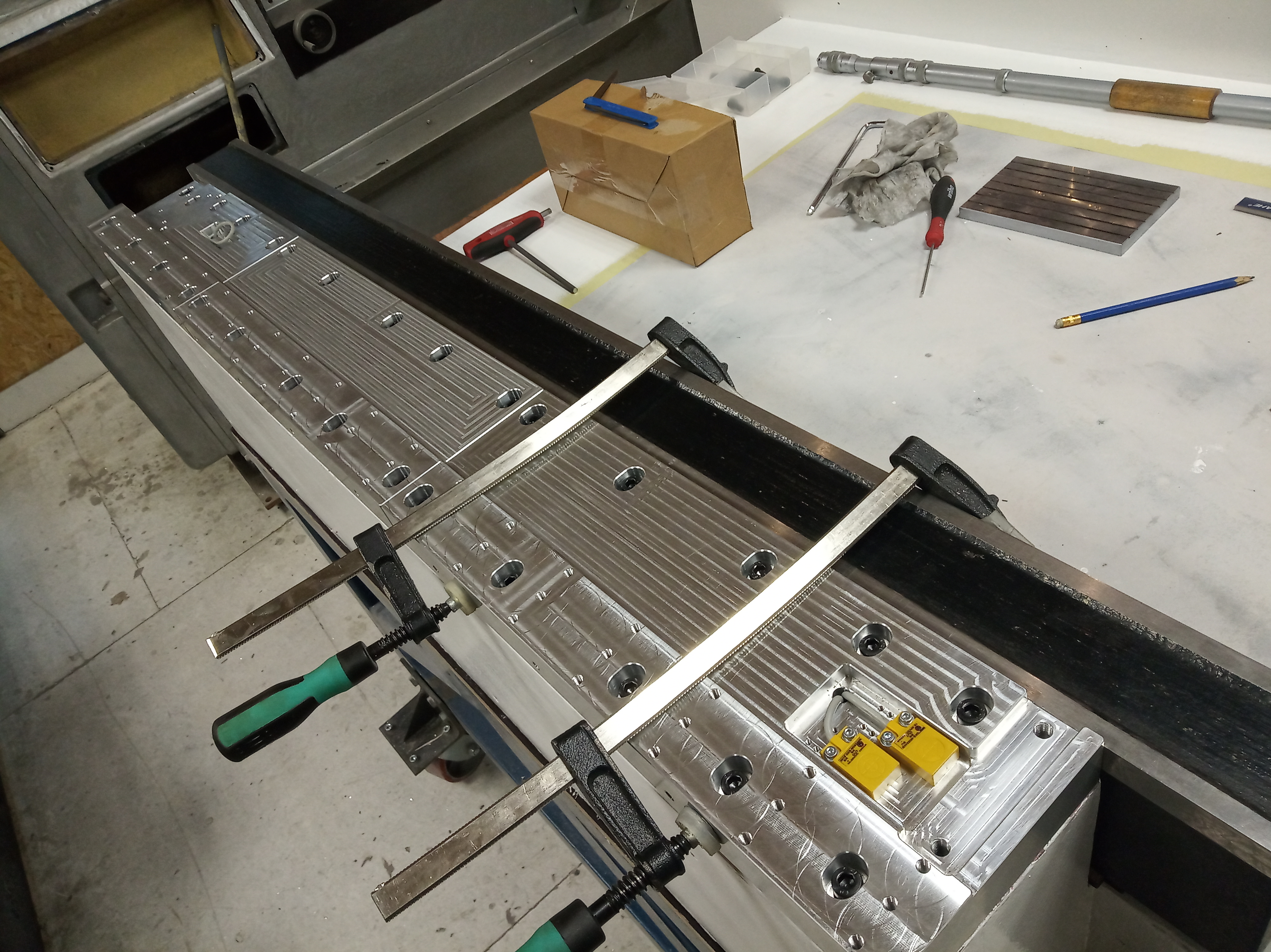

А по поводу плиты - идея хорошая, я думал об этом.
Но тут есть несколько "но"...
Саму плиту относительно ровную найти можно, за вменяемые деньги.
Но остается вопрос как сделать подиумы?
Это либо брать цельные болванки и фрезеровать где-то, как делал skyalex на своем, либо лить их самому из того же ПГ или бетона с закладными и все равно потом обрабатывать.
А даже в моем проекте с не самым большим полем 800 мм длина подиумов 1200 мм.
Надо еще побегать, чтобы найти неубитый станок с таким полем, кто возьмется фрезеровать эти боковины с хорошей точностью и по вменяемой цене.
И надо быть уверенным, что после обработки эти "брусочки" будут иметь не хуже 3-5 соток плоскостности и будут одинаковыми по высоте, в противном случае весь смысл использования изначально ровной плиты в качестве поверхности теряет смысл.
Потом, надо достаточно точно разметить саму плиту и просверлить-нарезать отверстия крепежные, что просто руками вряд ли сделать удастся.
На какой-то станок вкорячить плиту в полтонны массой тоже маловероятно, значит, придется покупать/городить самому магнитную сверлилку, что тоже не очень дешевое удовольствие.
И в конечном итоге все равно придется махать шабером, когда уже эти подиумы будут установлены на плите, если есть желание получить действительно ровный станок...
Вот и выходит, что овчинка выделки особо не стоит, плита вроде как и хороша, но надо решать параллельно ряд проблем, которые сводят на нет все плюсы готовой плиты.

С твоей схемой станка стружка по любому будет кучковаться, хоть с кабинетом, хоть без. Это тебе не консольник, что куда не плюнь, попадешь на пол
						- Umnik
 - Мастер
 - Сообщения: 2563
 - Зарегистрирован: 20 июл 2014, 19:32
 - Репутация: 2153
 - Настоящее имя: Георгий
 - Откуда: Калуга
 - Контактная информация:
Re: Тяжелый портальник 800*500
эт ты мне?sima8520 писал(а):С твоей схемой станка стружка по любому будет кучковаться, хоть с кабинетом, хоть без. Это тебе не консольник, что куда не плюнь, попадешь на пол
Ежели да, то я как бы не спорю, более того - именно об этом я писал в сообщении выше.
На моем теперешнем станке вся стружка в конце концов собирается в задней части между подиумами, естественно, за исключением той, что улетела на пол. На этом хочу поставить туда какой-то ящик, который будет легко доставаться и вытряхиваться по мере наполнения.
Зашита боковин спроектирована таким образом, что она выступает за пределы столешницы подставки, соответственно стружка с ленты должна падать на пол. Это пока мои предположения, как оно будет в итоге - посмотрим....

Ровнял по уровню и линейке поверочной сначала, затем подшабривал на краску.Lafayette писал(а):А здесь что с подиумами делал, шлифовал? Да и если труба на 160, то можно винт с рельсой рядом поставить)
Теперь вот шабрю сами базы под рельсы на прикрученных ал. элементах...
В общем, я думал довольно много над тем, как лучше сделать.
В конечном итоге решил, что отливка цельной станины с последующим выравниванием все же предпочтительнее...
Вчера выставил по линейке площадки сначала на одной боковине: Затем выставил на требуемое расстояние площадки на второй боковине: ну а после линейка, красный краплак, шабер и вперед.....
