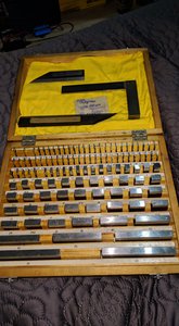

Посоветуйте какой набор кмд самый универсальный? И для сборки станка и для работы потом

Aidar писал(а):Посоветуйте какой набор кмд самый универсальный? И для сборки станка и для работы потом
Это зависит от того, какие точности вам нужно контролировать. И от размера самих деталей. Так-то просто ГОСТ на них откройте и посмотрите.
Сообщения: 2477
Re: Бомж (народник) от Фрезеряги мне! 400х300х100
Я брал №1, но вроде есть еще более полный. Он включает плитки от 1 до 100 мм. Можно получить любой размер с точностью примерно в 5 микрон (в наборе есть плитка 1.005). Еще класс важен - чем меньше цифра тем дороже, но и точнее выдержан размер. Более 3-4 плиток набирать обычно становится сложнее.
Нашел - №3 содержит в диапазоне 10-25 плитки с шагом в 0.5 мм дополнительно.

вот такой друзья на птичке купили, даже не знаю какой номер.
архиполезная штука.
IMG_20190620_225222.jpg (6958 просмотров) <a class='original' href='./download/file.php?id=166621&mode=view' target=_blank>Загрузить оригинал (4.29 МБ)</a>
Сообщения: 2477
MaksSavchuk писал(а):вот такой друзья на птичке купили, даже не знаю какой номер.
Это №3 и есть.
зы. Там сверху кстати написано, еще и точность указана (какой класс).

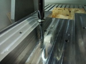

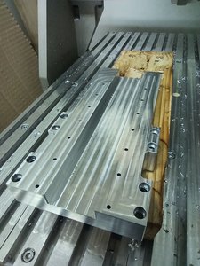

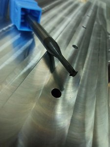

Чё-т давненько ничего не выкладывал.
Осваивал тут резьбонарезные однозубые
IMG_20200120_214801.jpg (4524 просмотра) <a class='original' href='./download/file.php?id=175342&mode=view' target=_blank>Загрузить оригинал (691.59 КБ)</a>
IMG_20200120_214921.jpg (4524 просмотра) <a class='original' href='./download/file.php?id=175343&mode=view' target=_blank>Загрузить оригинал (545.63 КБ)</a>
IMG_20200121_215539.jpg (4524 просмотра) <a class='original' href='./download/file.php?id=175344&mode=view' target=_blank>Загрузить оригинал (547.29 КБ)</a>
Интересные штуки. М3 и М4 пока.
Фрезы тут: https://aliexpress.ru/item/32834262829.html
https://aliexpress.ru/item/32835579037.html
Под м3 сверлил 2.5мм. Под м4 - 3.5мм. Дальше методом "потихонечку-полегонечку" раскручивал спираль (увеличивал отклонение от основной оси цилиндрического отверстия).
В итоге пришёл к выводу, что для м3 маловато 2.5мм, надо хотя бы 2.6, а лучше 2.7
А для м4 3.5 оказалось в притирку, но там отклонение от оси по спирали было не предельным.
УП делал во Фьюжике
Буду производить эксперименты дальше. Мне понравилось.

Estlcam тебе в помощь, там под эти фрезы уже всё сделано, всё заточено, допуски посадки всё есть, только выбирай резьбу и всё.
Сразу всё в одном: сверление винтовое или простое с отскоком, нарезание резьбы, и фаска.

Тоже присматриваюсь к подобным фрезам.
Надеялся, что одной такой можно несколько резьб нарезать, но увы...
Я вот такие присматриваю. Заказать 2 шт.
d2.35x(0.5-0.7) для М3 и М4
d3.9x(0.5-1.0) для М5 и М6

xenon-alien писал(а):Я вот такие присматриваю. Заказать 2 шт.
Дядя Хантер говорил, что этими фрезами профиль получается недорезанный.
В общем случае - не особо критично, но мой внутренний перфекционист сказал, что профиль должен быть полным :)

Уточнил по однозубым, допустим та что м8 один зуб, заявленно режет от 0.5 до 1.25, т.е. есть параметры от и до.
dtw.moscow@gmail.com
MGG писал(а):Уточнил по однозубым, допустим та что м8 один зуб, заявленно режет от 0.5 до 1.25, т.е. есть параметры от и до.
Знать бы диаметр L1, тогда можно было понять какая высота профиля.
А то что можно шаг разный резать (с некоторыми), то понятно...

Вчера вот как раз обсуждали: как эту высоту профиля оценить? Скажем для М4. 60градусный равносторонний треугольник, и известные диаметры по впадине и по верху профиля резьбы. Получается вычитая одно из второго получаем высоту треугольника.
Для М4 получается: (4.000 - 3.141)/2 = 0.4295 - высота зуба резьбы. На это же расстояние фреза должна отклониться от оси исходного отверстия.
Диаметр режущей части фрезы 3.15мм, получается, разность в 0.009мм относительно табличных данных. Сотка. Получается, можно ею пренебречь?
Средний диаметр болта 3.545мм, значит если просверлить 3.5, винт будет тереться об эти 0.045мм. а если 3.6мм - болтаться.
Или я слишком сильно заморачиваюсь?)

Слишком сильно заморчаиваешься. Такие отклонения от температуры окружающей среды будут меняться.

Nonstopich писал(а): Вчера вот как раз обсуждали: как эту высоту профиля оценить
ГОСТ 16093-81
