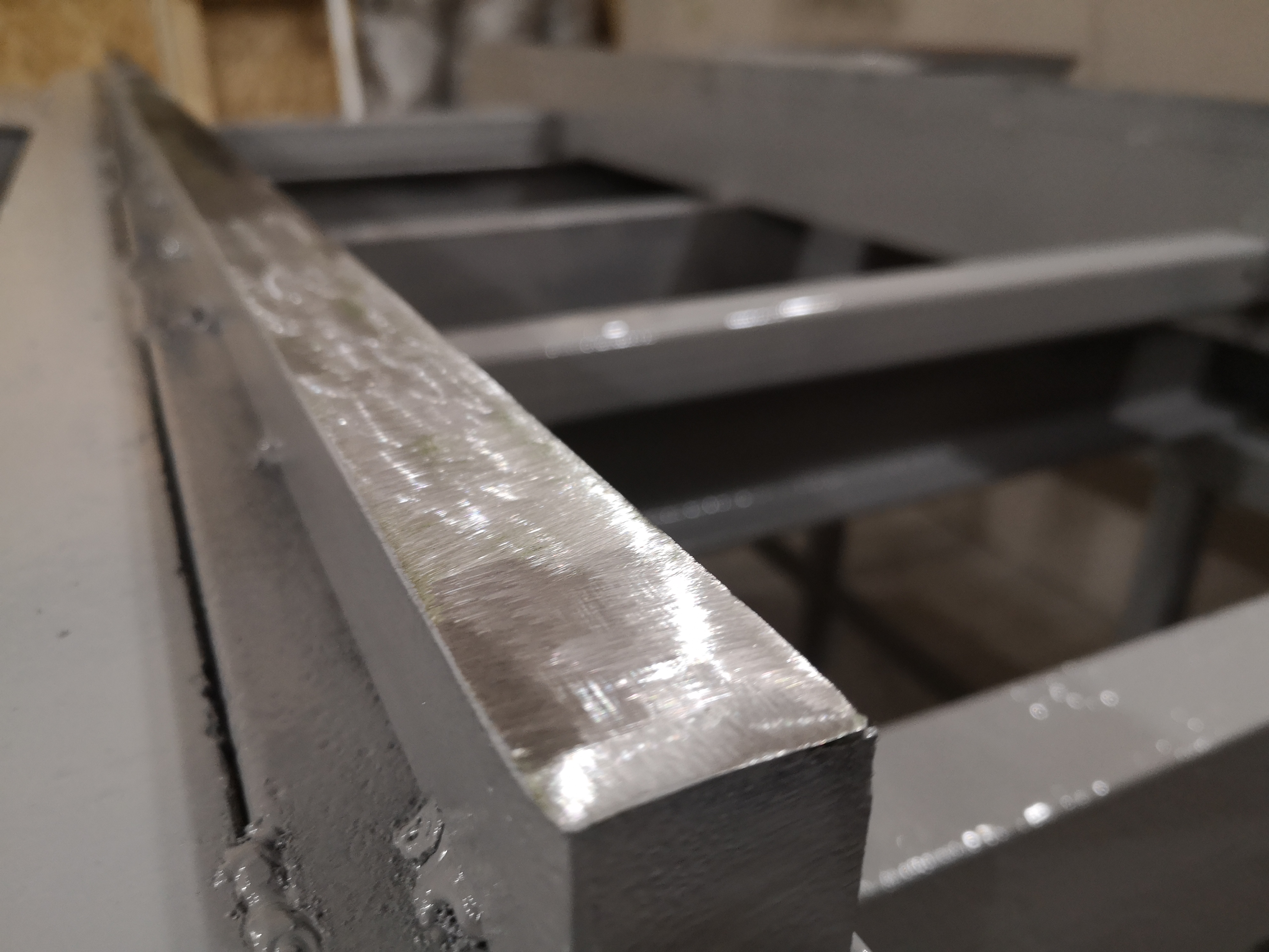

hmnijp писал(а):ам ни резьбу нарезать, ни припуска под обработку нет.
Так и не планируется обработка. Сверху приваривается точками квадрат 30х30 и уже он обрабатывается под посадку рельс. Ну, по крайней мере такой план.

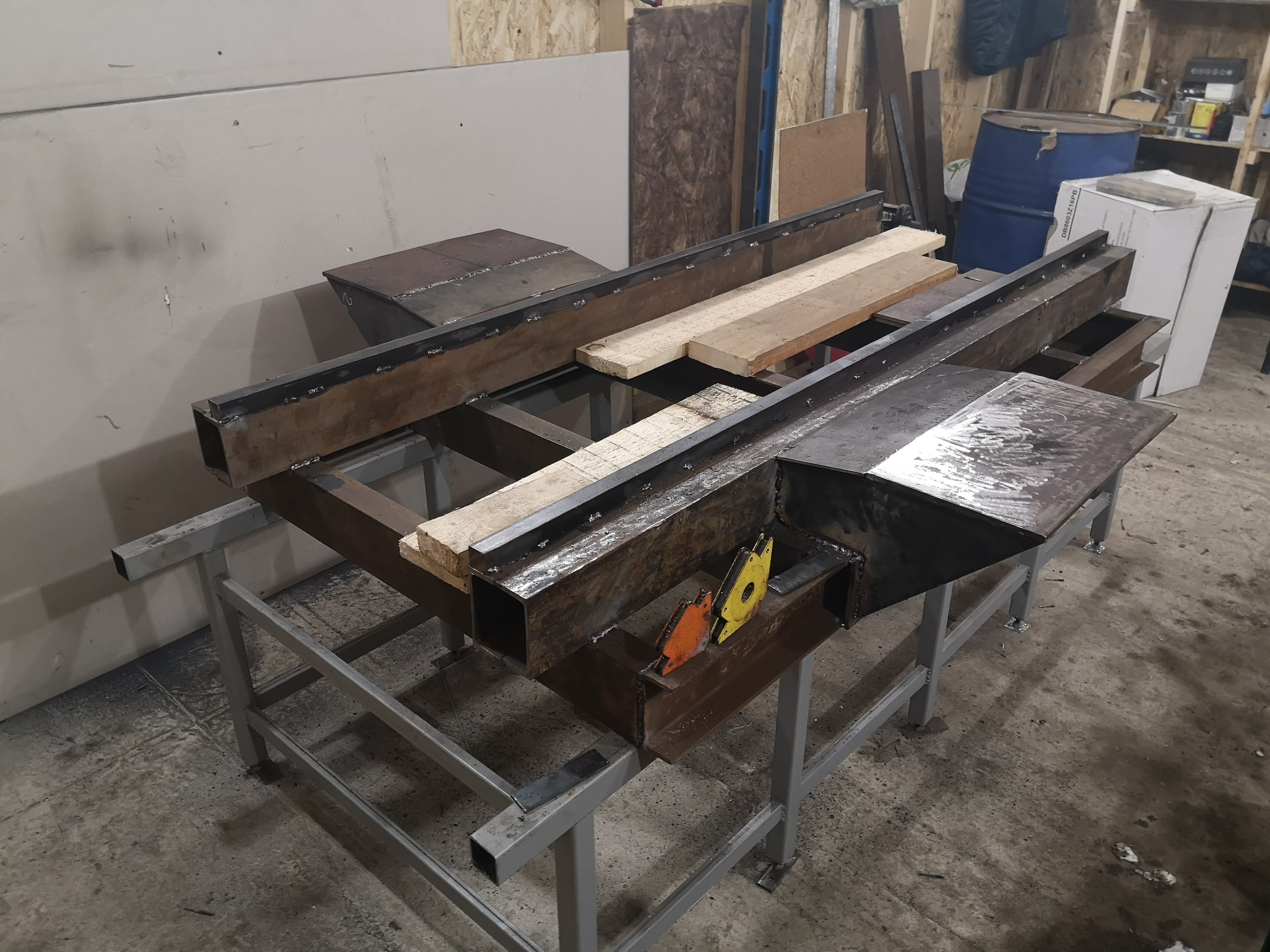

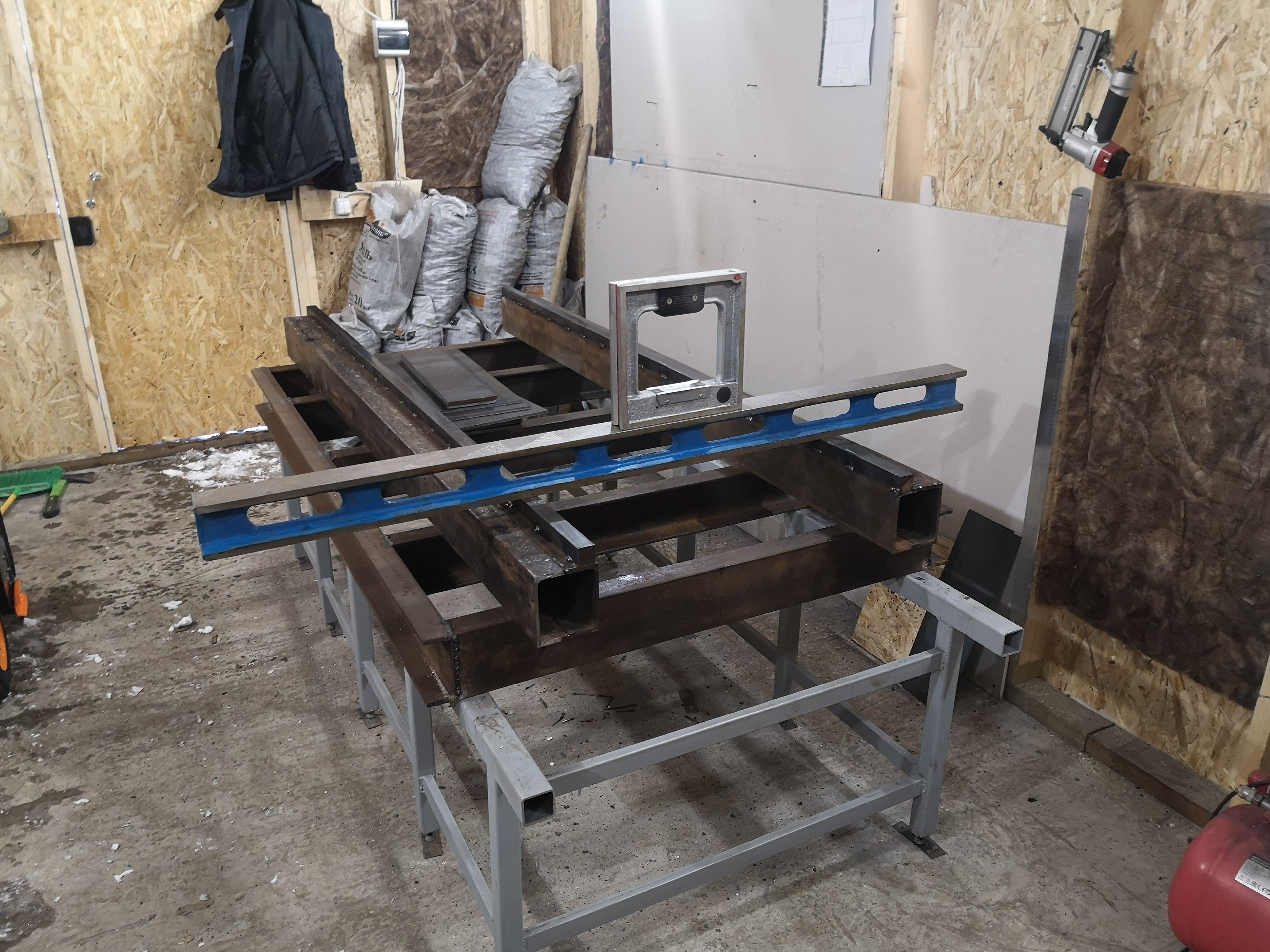

Начал потихонечку. Не спеша, не торопясь.
WhatsApp Image 2019-12-28 at 19.29.32.jpeg (7627 просмотров) <a class='original' href='./download/file.php?id=174144&mode=view' target=_blank>Загрузить оригинал (137.21 КБ)</a>
На даче для станка осенью была сделана мастерская, 4х7 метров, по каркасной технологии, но поскольку строил из сырого леса, утеплить в этом году не получилось, так что от -35 градусной прохлады меня отделяет только 12мм ОСП. И все ничего,но вот линейка ржавеет при переходе через ноль. Приходится постоянно протирать от влаги и мазать маслом.
WhatsApp Image 2019-12-22 at 20.03.35.jpeg (7623 просмотра) <a class='original' href='./download/file.php?id=174145&mode=view' target=_blank>Загрузить оригинал (155.28 КБ)</a>
Сварил пока подставку, нижню раму. Швеллеры сварил в трубу и сверху прихватками 30-й квадрат. Ради хохмы покатал линейку - перепад высот по Y около 8 соток. Поведет еще конечно когда трубы буду приваривать к раме. Но посмотрим. Чем точнее буду варить, тем меньше потом снимать. Как все это ровнять в плоскость пока соображения только приблизительные.

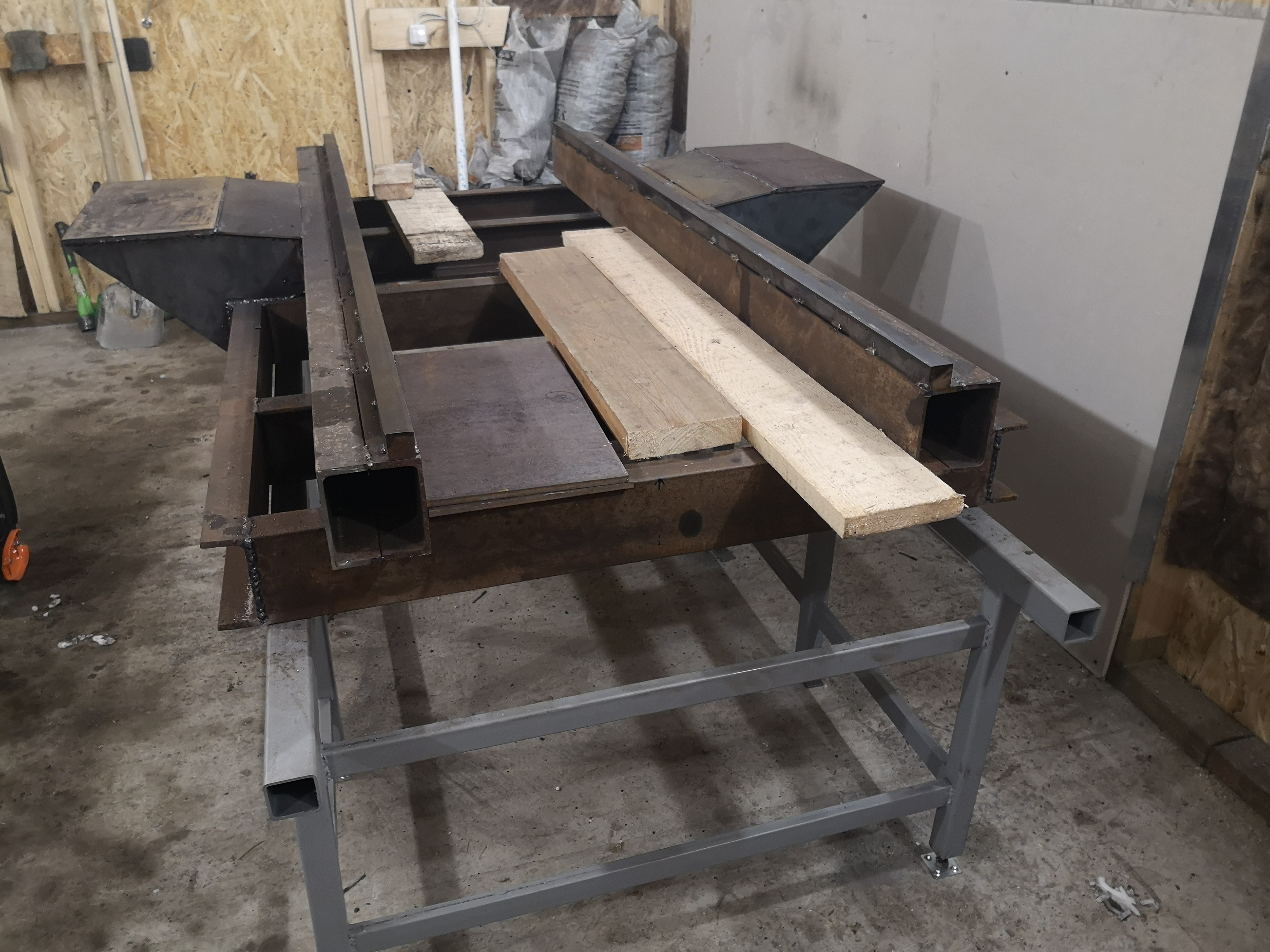

Выставил по высоте опоры рельсов. Перепад между концами пол деления и стал варить. При сварке разница увеличилась до деления. Тоесть повезло на 2 сотки по высоте, а поскольку у меня 600 мм между релсами выходит перепад высот сотка. Вообще после сварки ожидал увод намного больше. Варил с предварительными прихватками, потом проваривал симметрично.
Начал резать кронштейн опоры портала.

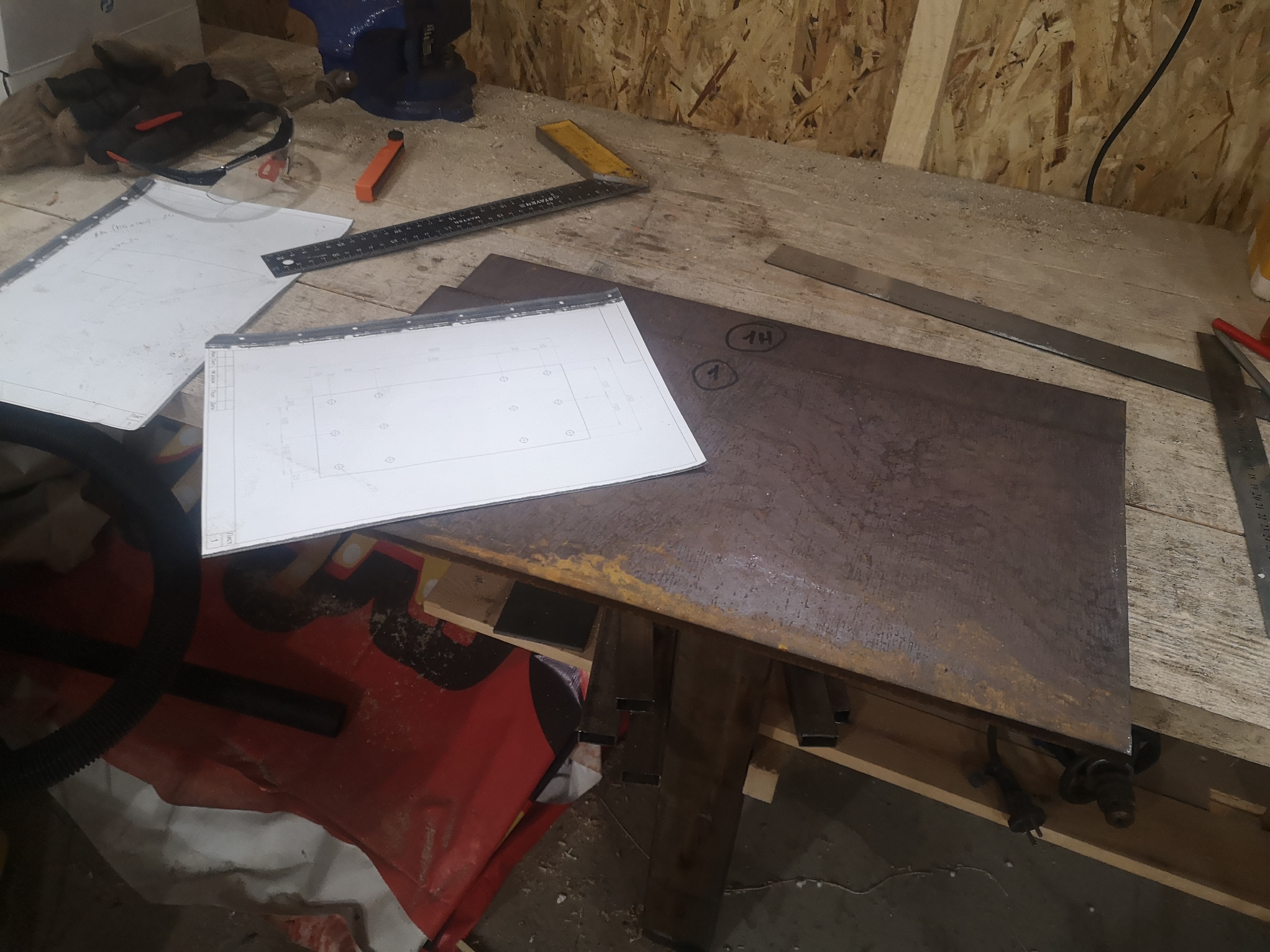

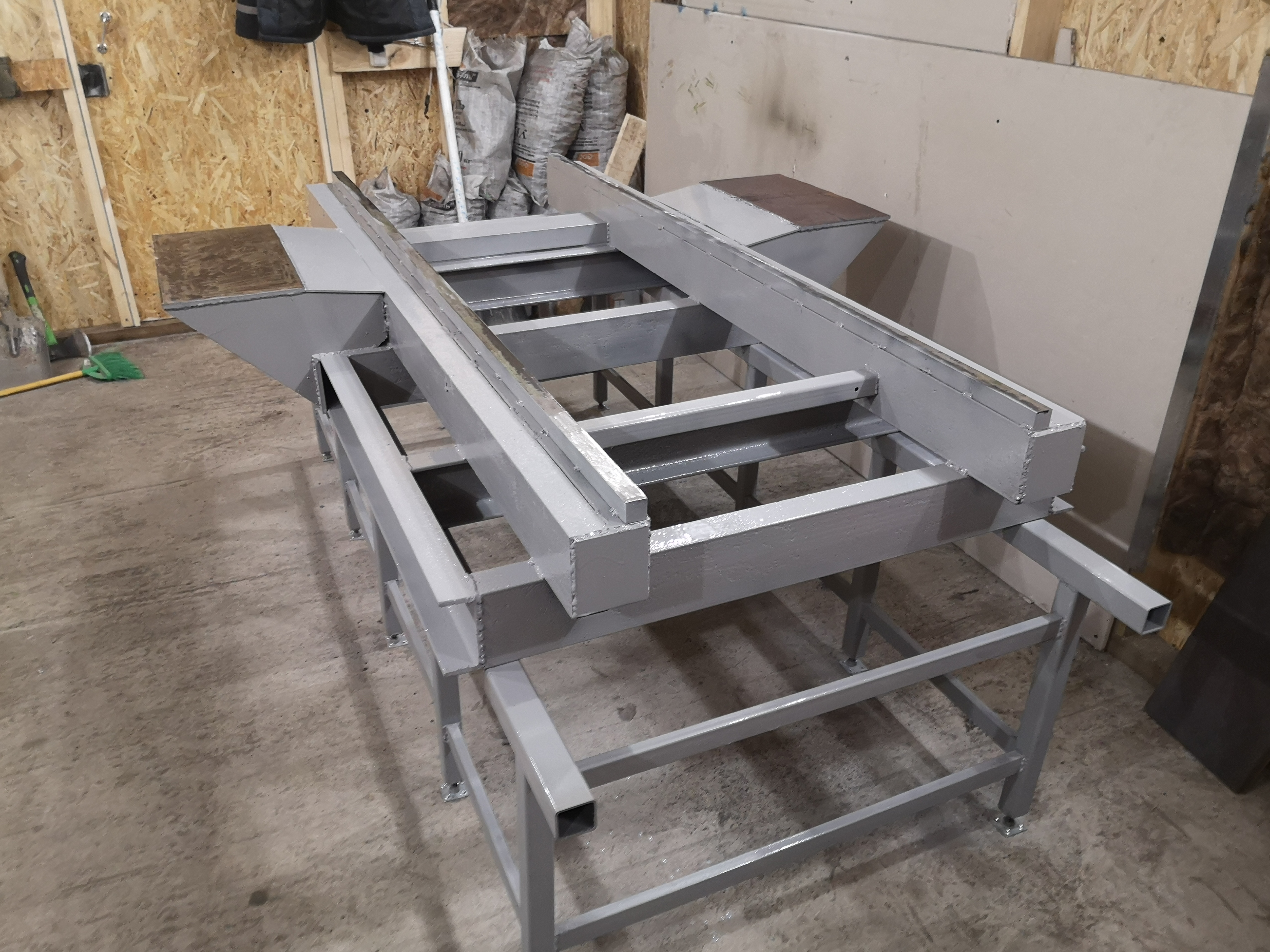

В общем продолжаем работы.
Начал вваривать опоры для портала. Основаниие - пластина 10 с 4мя рёбрами жёсткости по 8ми. План был такой - выровнять все в одну плоскость с релсами. Но при вварке рёбер опорную пластину загнуло так, что края стали на 2мм ниже.
Пришлось корректировать планы.
Сейчас хочу выровнять опоры рельс, установить стол. Далее отфрезировать плити 10мм, установить их поверх опор, при этом катая стол и подклпдывая клиновые вкладыши добиться плоскостности опор и плоскости перемещения стола. Далее верхнюю плиту точками приварить к опорной.. Пока так.
IMG_20200105_164038.jpg (7356 просмотров) <a class='original' href='./download/file.php?id=174467&mode=view' target=_blank>Загрузить оригинал (4.36 МБ)</a>
IMG_20200105_164024.jpg (7356 просмотров) <a class='original' href='./download/file.php?id=174468&mode=view' target=_blank>Загрузить оригинал (4.74 МБ)</a>

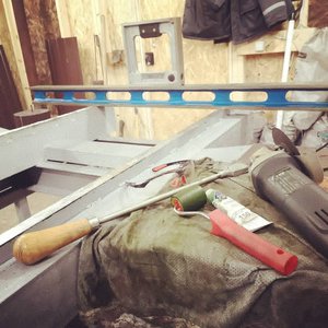

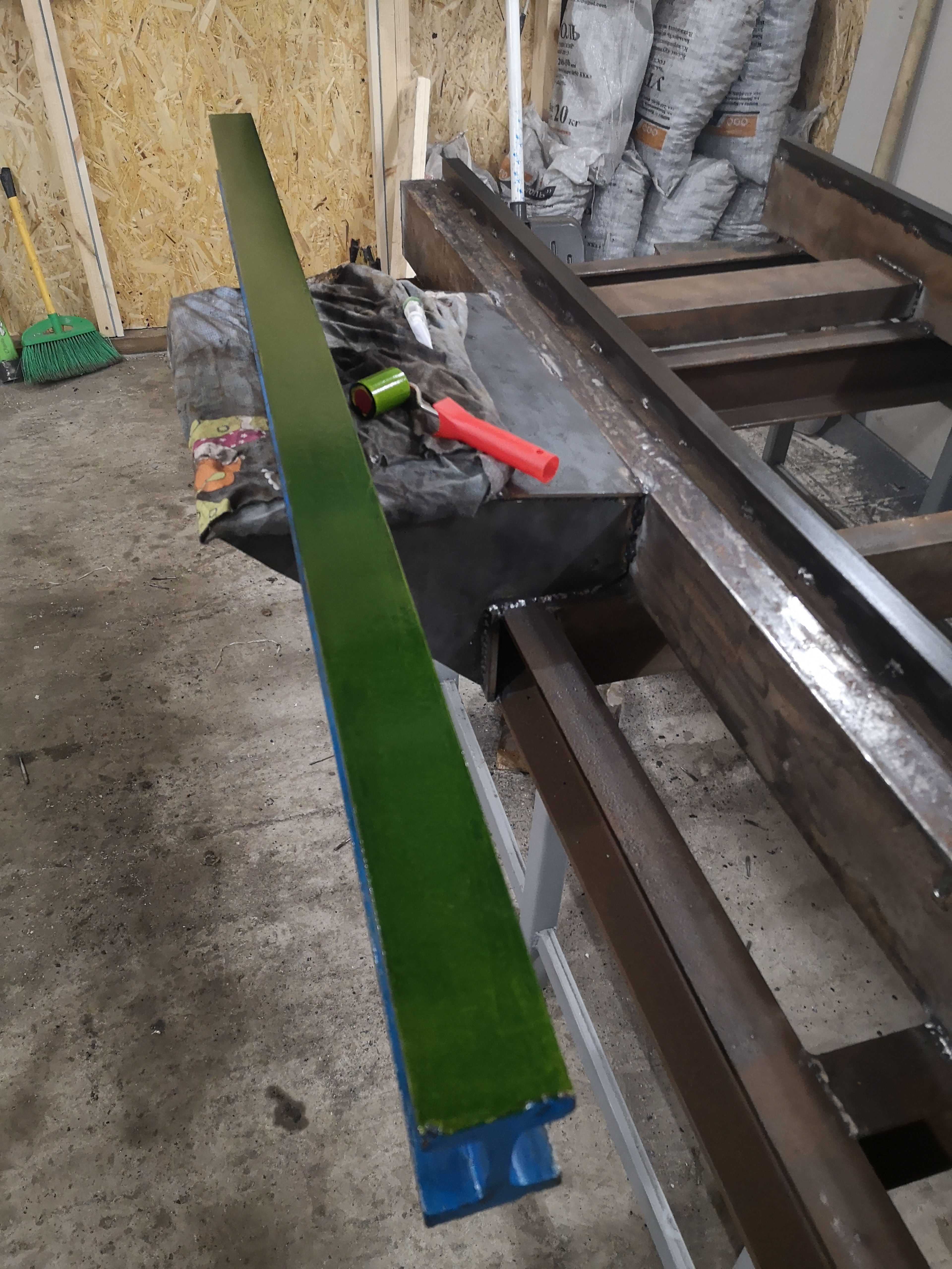

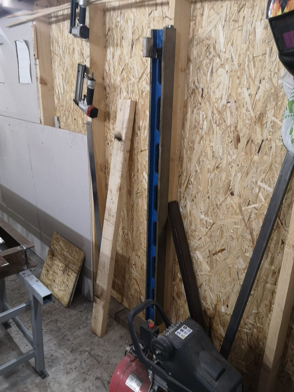

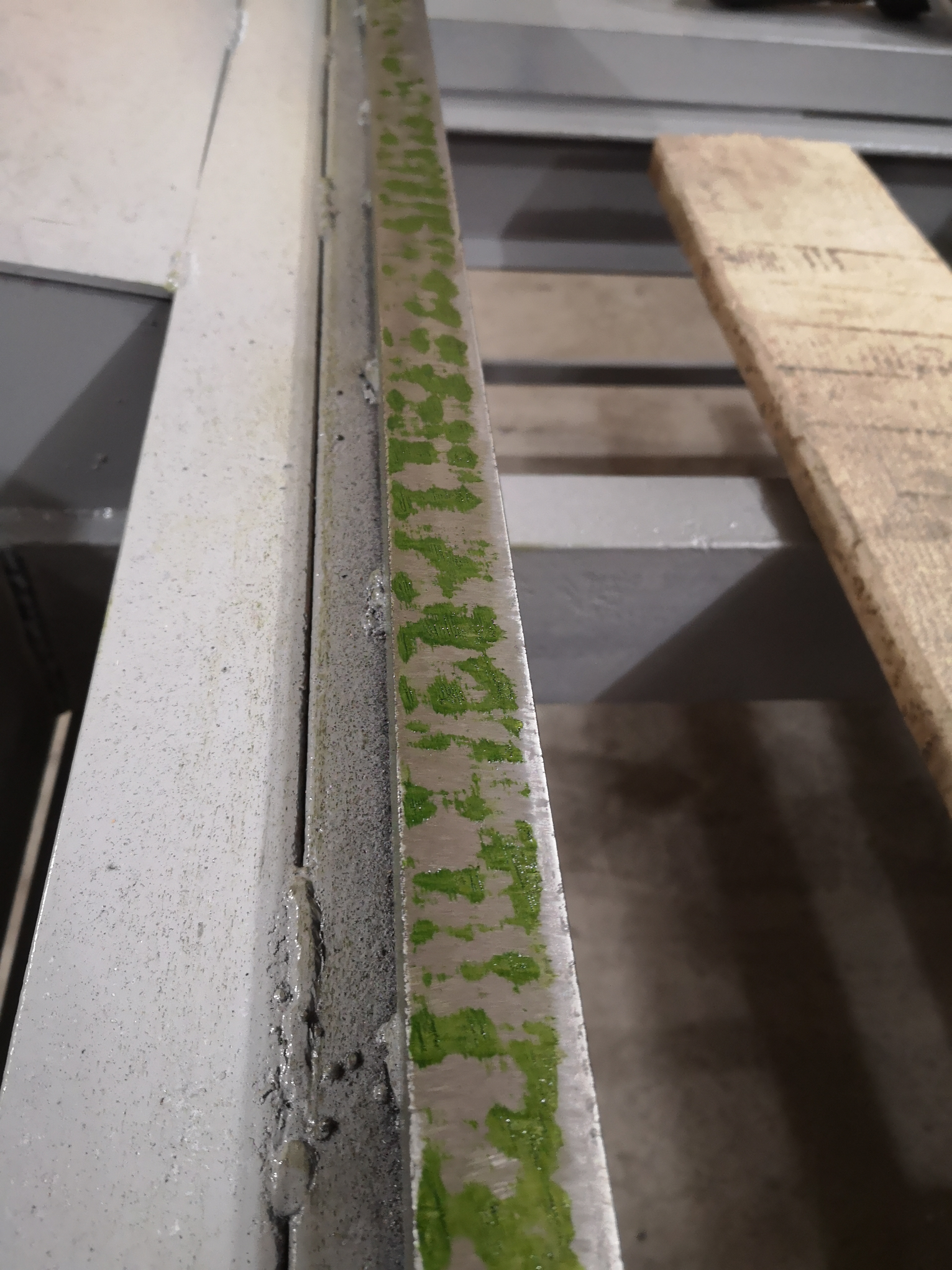

IMG_20200106_183344.jpg (7268 просмотров) <a class='original' href='./download/file.php?id=174530&mode=view' target=_blank>Загрузить оригинал (5.05 МБ)</a>
Сегодня учился мазать линейку. Как выправить одну направляйку понятно. А как обе? Будем пробовать.
Re: Фрезерный по Алюминию 1000х1000
Я думаю чтобы обе сделать, надо сначала одну сделать, на второй вывести три точки, затем уровнем споймать горизонт, так мы получим базу для второй стороны. И потом снимаем мясо со второй, пока не начнём приближаться к базовым точкам.
Нашел видео, думаю так понятнее будет
https://m.youtube.com/watch?v=FgGtBlsXllw

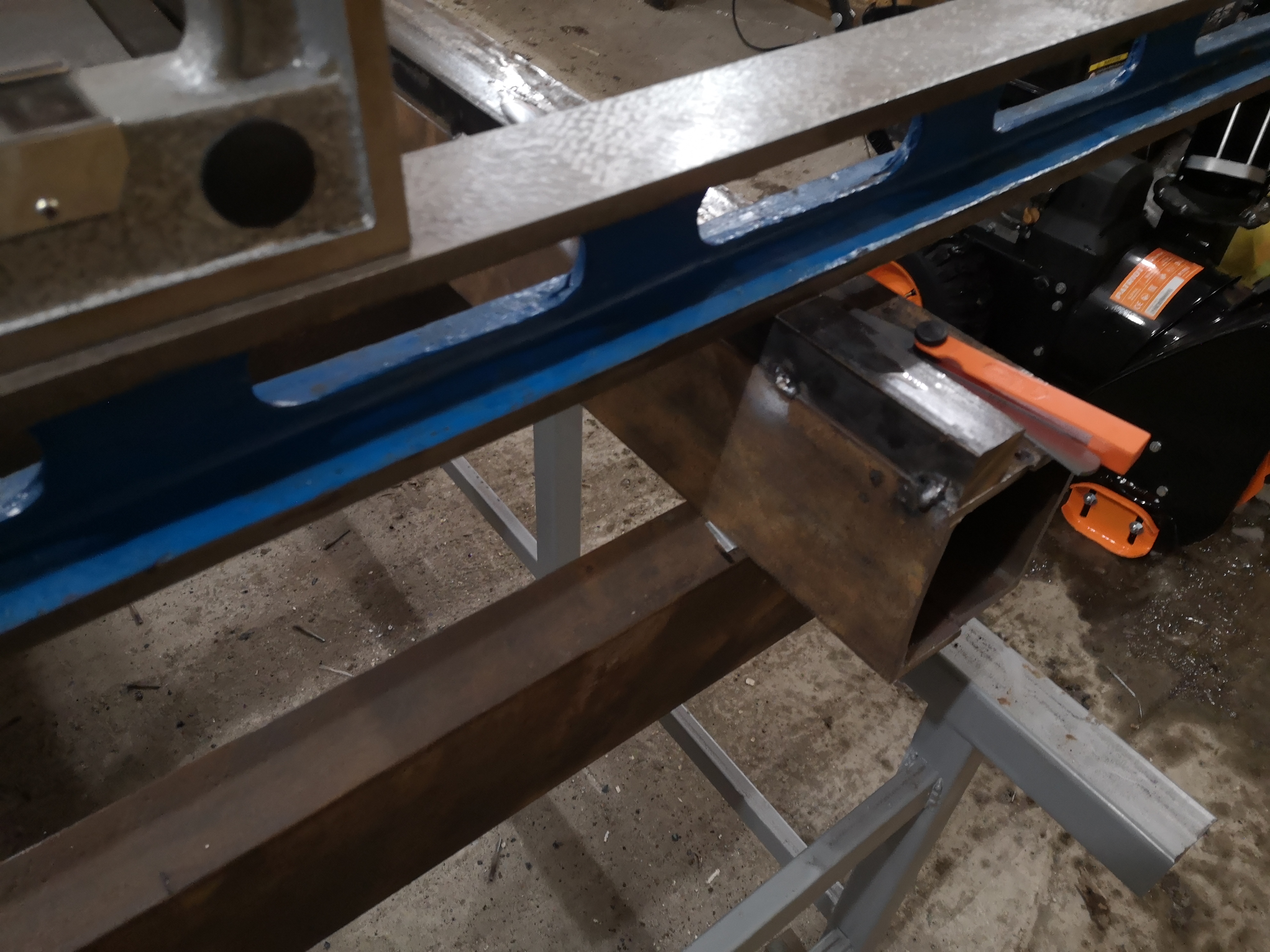

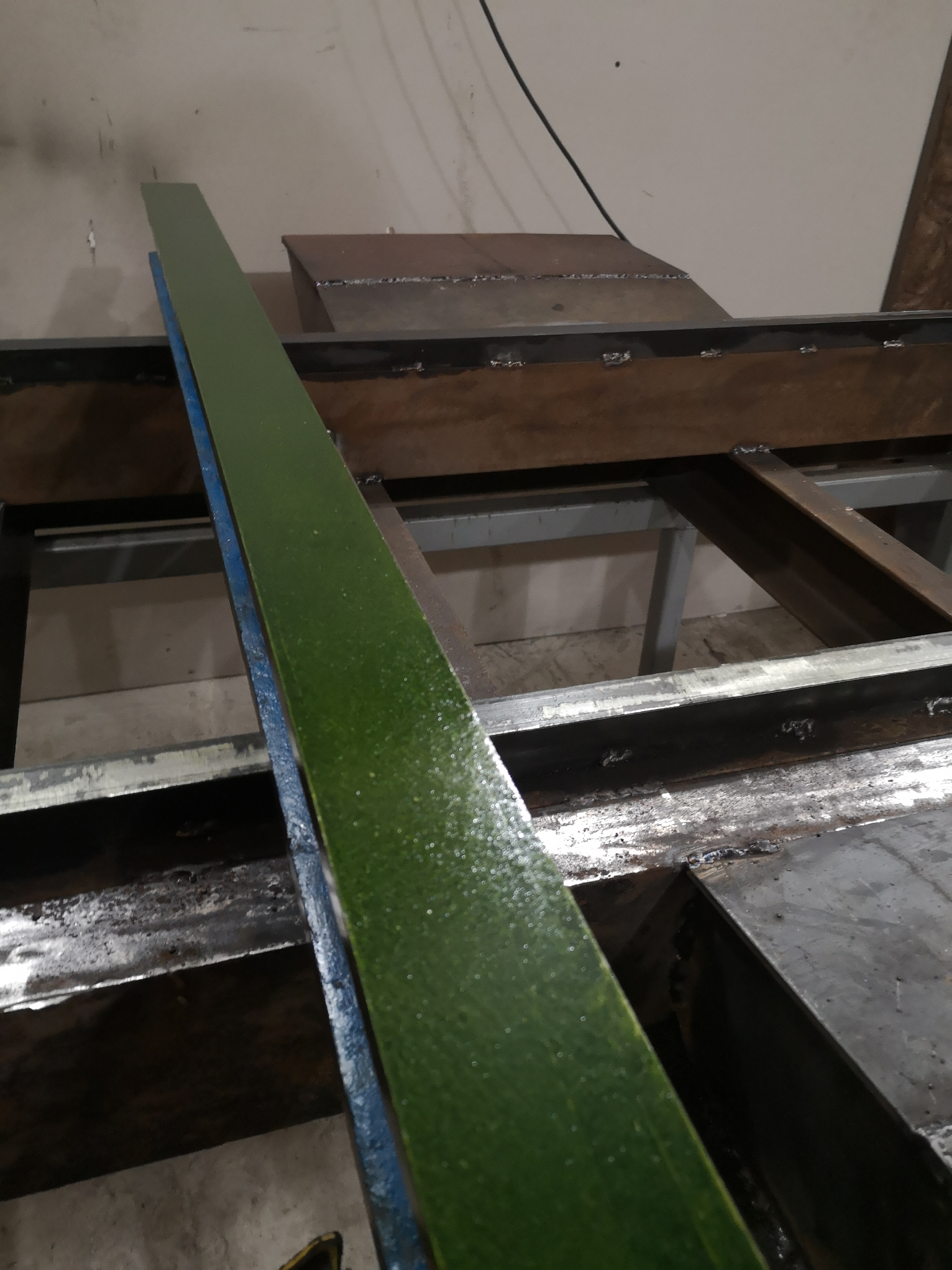

Начал править. Сначала пару раз прошёл просто передвмгая линейку, положив её на обе направляйки. Потом начал ровнять одну в плоскости. Правлю пока болгаркой. Дело долгое похоже. Хотя щуп 0.1 в щел не лезет, только 0.05.
IMG_20200107_175304.jpg (7136 просмотров) <a class='original' href='./download/file.php?id=174557&mode=view' target=_blank>Загрузить оригинал (4.13 МБ)</a>
IMG_20200107_200500.jpg (7136 просмотров) <a class='original' href='./download/file.php?id=174558&mode=view' target=_blank>Загрузить оригинал (3.71 МБ)</a>
IMG_20200107_200509.jpg (7136 просмотров) <a class='original' href='./download/file.php?id=174559&mode=view' target=_blank>Загрузить оригинал (4.41 МБ)</a>

тут конечно смотря какая нужна точность, думаю что всё же эта рама будет менять свою геометрию несколкьо раз в сутки, у неё есть внутреннее напряжение и температура будет её водить за хвост. Но других вариантов всё равно нет в этом размере, на станок не поставишь проточить базу. У нас такой линейки не нашёл, тоже ищу что то широкое и с двух сторон шабреное и мне нужет 1000мм

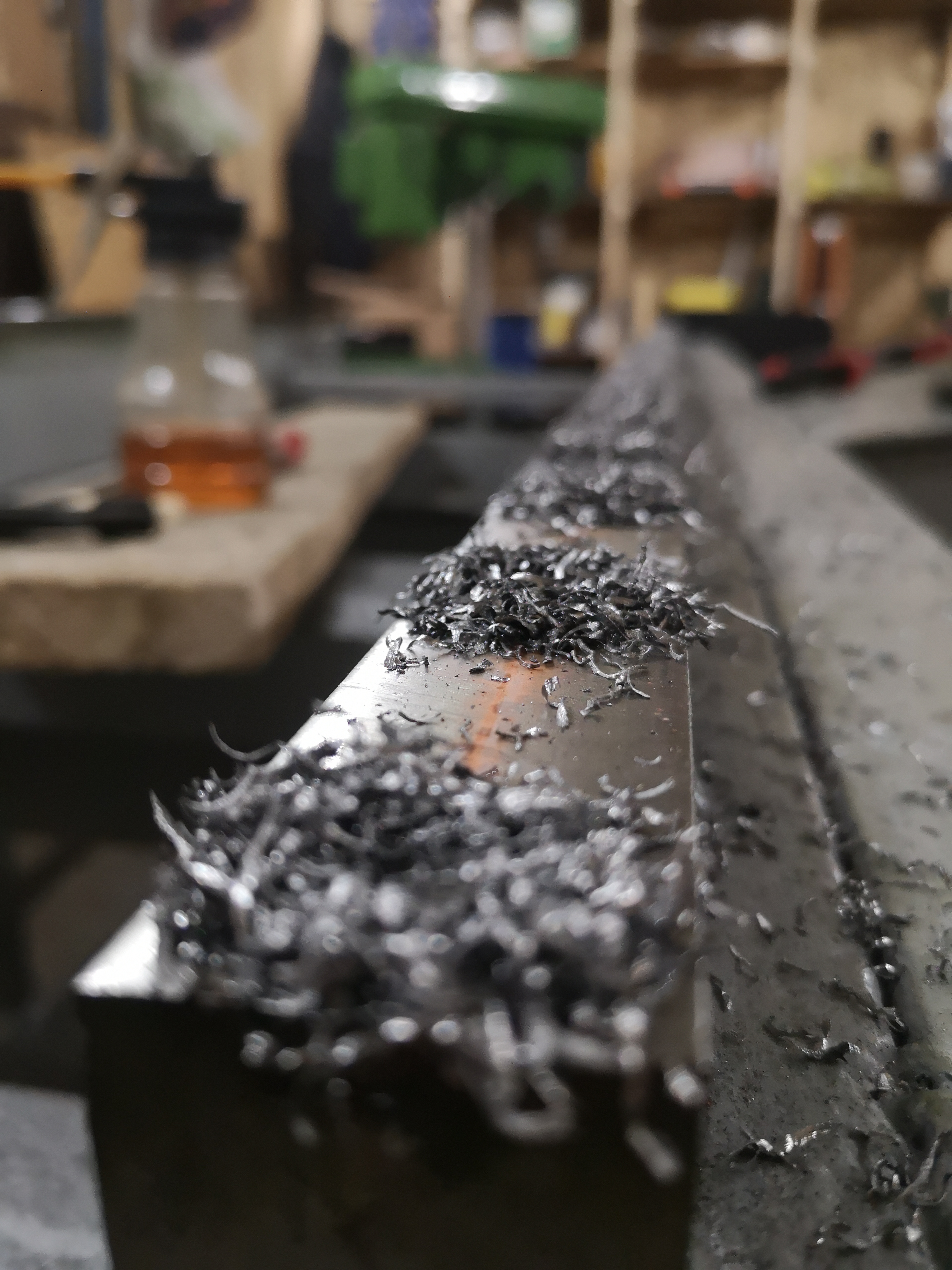

Первый день правки. Пока шабером работал только в качестве эксперимента. В основном болгаркой. Получил 2 плоскости, по 2 провела в каждой, но не более 5 см участки без пятен. Работал так: 3....4 прохода с каждой стороны направляющие, потом так же со второй направляющие, далее линейку поперёк и проход чтоб срезать углы.
И все бы ничего, но как-то позабыл про параллельнсть. В итоге у меня, если посмотреть сбоку, направляйки в виде буквы х. Ну чтож, Будем править дадьше. Жаль что каникулы заканчиваются и к станку теперь только в субботу.

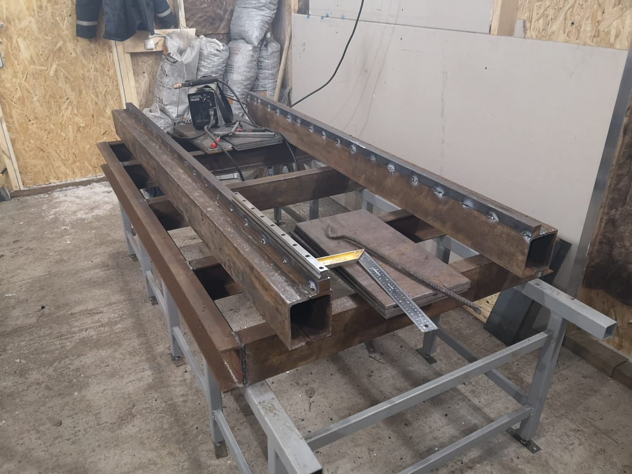

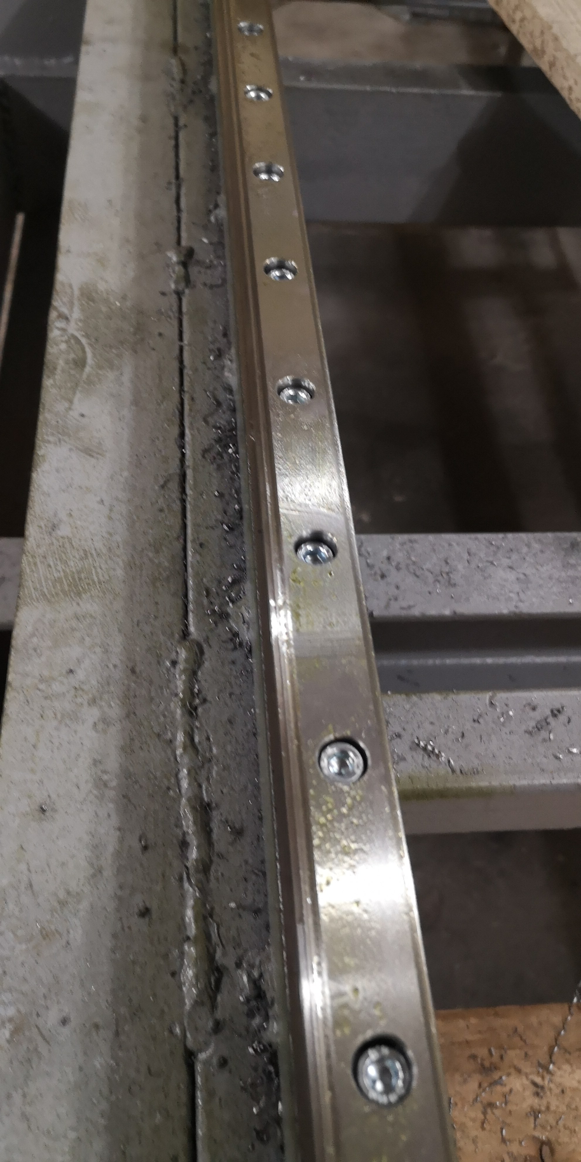

Хотел сегодня прикрутить рельс. Но пролетел с отверстиями. Нет, болты вкрутились но вот свободы
у рельсы уже нет. В в поперечной направлении вышла дуга примерно 0.4мм. Что, придётся сдвигать рельс на 20мм и делать новые отверстия. Жаль - день работы в пустую.
IMG_20200112_163952.jpg (6829 просмотров) <a class='original' href='./download/file.php?id=174883&mode=view' target=_blank>Загрузить оригинал (3.98 МБ)</a>
IMG-20200112-WA0059.jpeg (6829 просмотров) <a class='original' href='./download/file.php?id=174884&mode=view' target=_blank>Загрузить оригинал (827.22 КБ)</a>
Можно мальца раздать несколько крайних отверстий на рельсе. И слегка сточить шляпы болтов (болт в дрель + наждачка). Если слегка закрыть глаза на перфекционизьм :hehehe:
HeavyToshik
Сообщения: 336
Репутация: 35
Настоящее имя: Антон
Сообщение HeavyToshik »
Головку болта и тело болта под шляпкой на глубину рельса. Сверлить рельс ещё та радость :)
yellosax
Сообщения: 271
Зарегистрирован: 04 фев 2019, 02:46
Репутация: 14
Сообщение yellosax »
а как размечал отверстия ? мне кажется надо делать какой то кондуктор и по нём сверлить. В кондукторе сделать 3-4 отверстия точно, на станке. Накладываем кондуктор сверлим, в отвертия плотно шпильку под размер посадок и потом следующее отверстие и так далее. Отбиывать риски штангелем весьма сомнительная точность.
