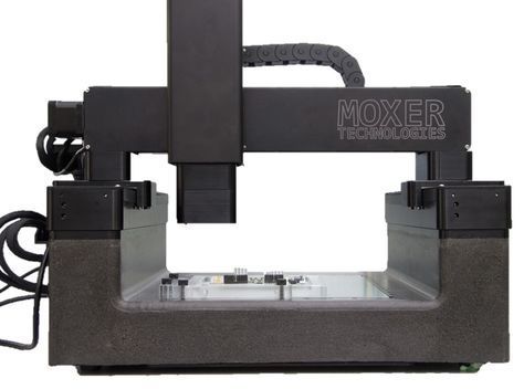

Еще можете в сторону станины "с подиумным вариантом" посмотреть. Тоже не плохой вариант. Жесткости несколько меньше (чем с подвижным столом), но поле обработки - больше. Изготовление - не сложное.

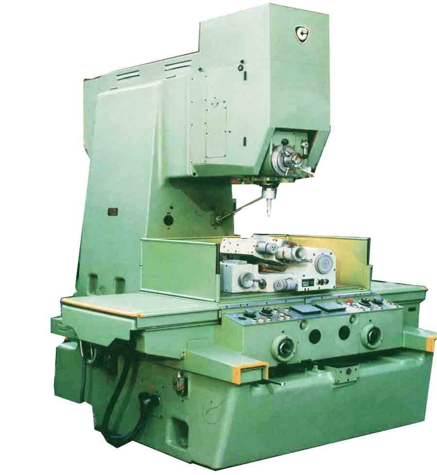

И швп на нашем станке стоит 50. Станок отечественный.
331977307_w640_h640_koordinatno-rastochnoj-stanok-2e450af1-1.jpg (3219 просмотров) <a class='original' href='./download/file.php?id=172149&mode=view' target=_blank>Загрузить оригинал (72.19 КБ)</a>

Что-то типа такого...
1d214c514f9f9a94975c68e0bd378f18.jpg (3166 просмотров) <a class='original' href='./download/file.php?id=172185&mode=view' target=_blank>Загрузить оригинал (18.87 КБ)</a>
https://www.adambender.info/single-post ... FBRjNUMW9n

Hugo писал(а):Что-то типа такого...
Понял, видели, подумаем ) Пока прорабатываем консольный станок с полем около 100х100х100мм из гранита. Цель: сделать набор доступным для большого числа хоббийников :)
