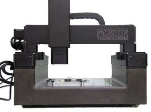

Еще можете в сторону станины "с подиумным вариантом" посмотреть. Тоже не плохой вариант. Жесткости несколько меньше (чем с подвижным столом), но поле обработки - больше. Изготовление - не сложное.

Hugo
Сообщения: 1369
Репутация: 303
Re: Фрезерный станок по мягким металлам 610х410х170 (epoxy c
Сообщение Hugo »
PLOT писал(а):
Sashalex24 писал(а):И швп на нашем станке стоит 50. Станок отечественный.
:good:
Hugo писал(а):
PLOT писал(а):Да, мы сейчас в эту сторону как раз смотрим
это что за вариант такой?
Что-то типа такого...
1d214c514f9f9a94975c68e0bd378f18.jpg (3365 просмотров) <a class='original' href='./download/file.php?id=172185&mode=view' target=_blank>Загрузить оригинал (18.87 КБ)</a>
https://www.adambender.info/single-post ... FBRjNUMW9n

Hugo писал(а):Что-то типа такого...
Понял, видели, подумаем ) Пока прорабатываем консольный станок с полем около 100х100х100мм из гранита. Цель: сделать набор доступным для большого числа хоббийников :)
