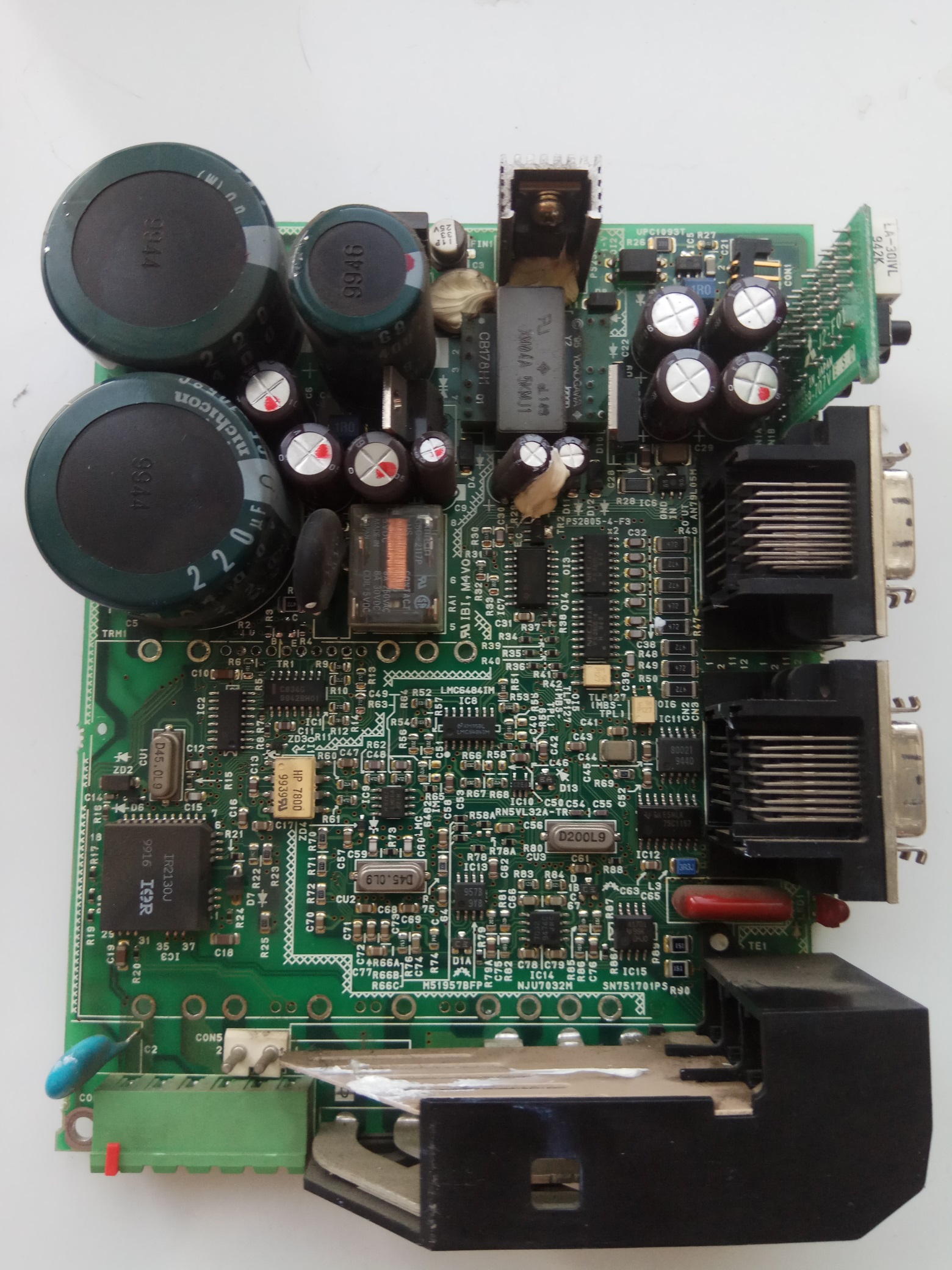

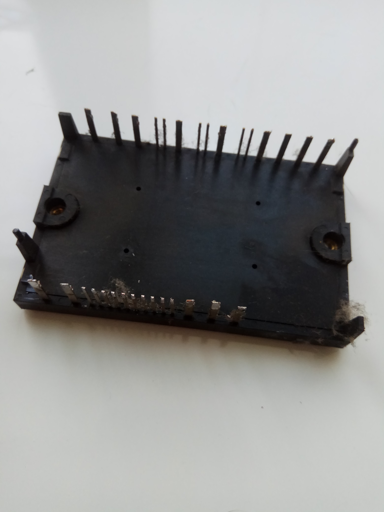

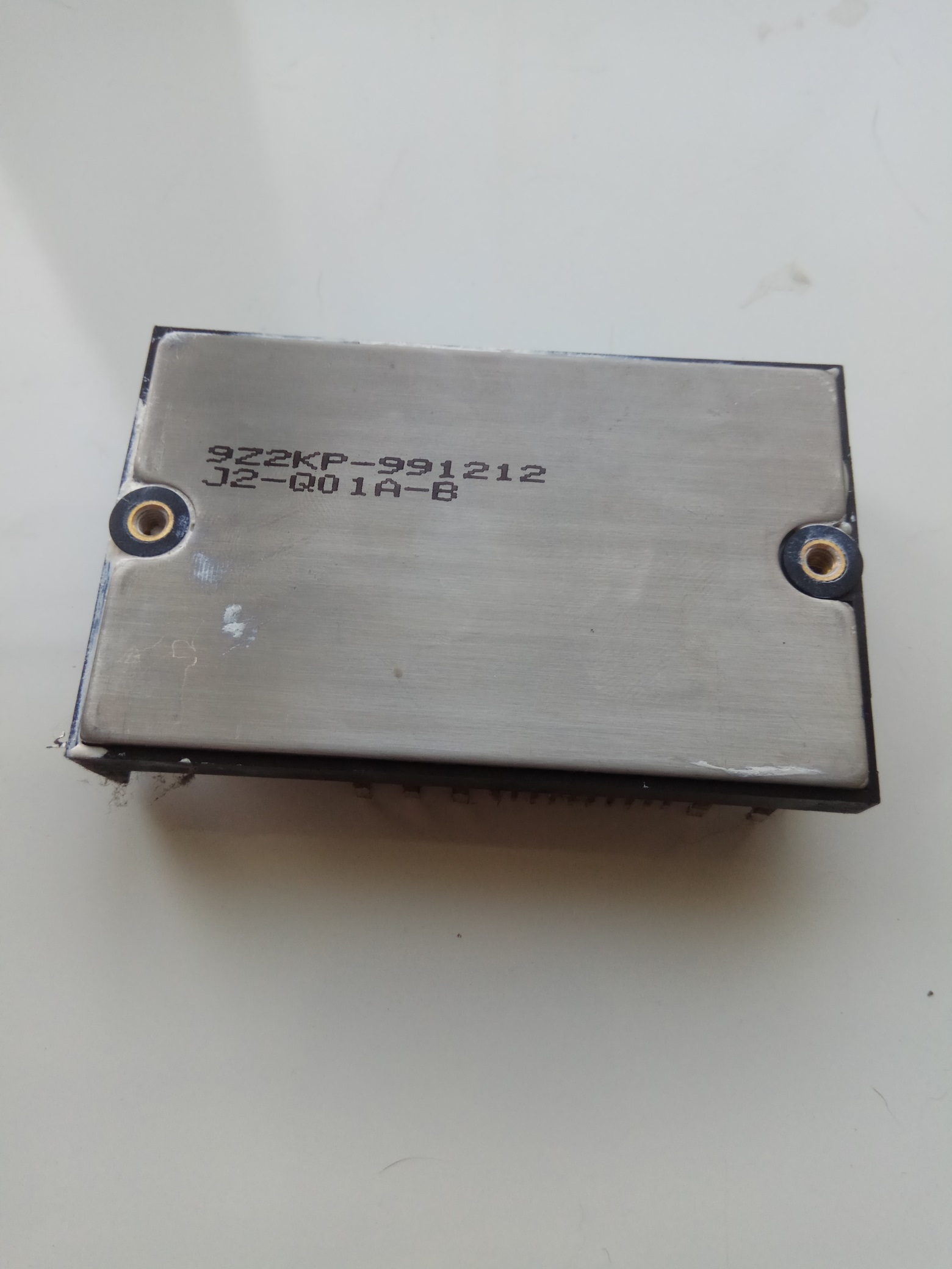

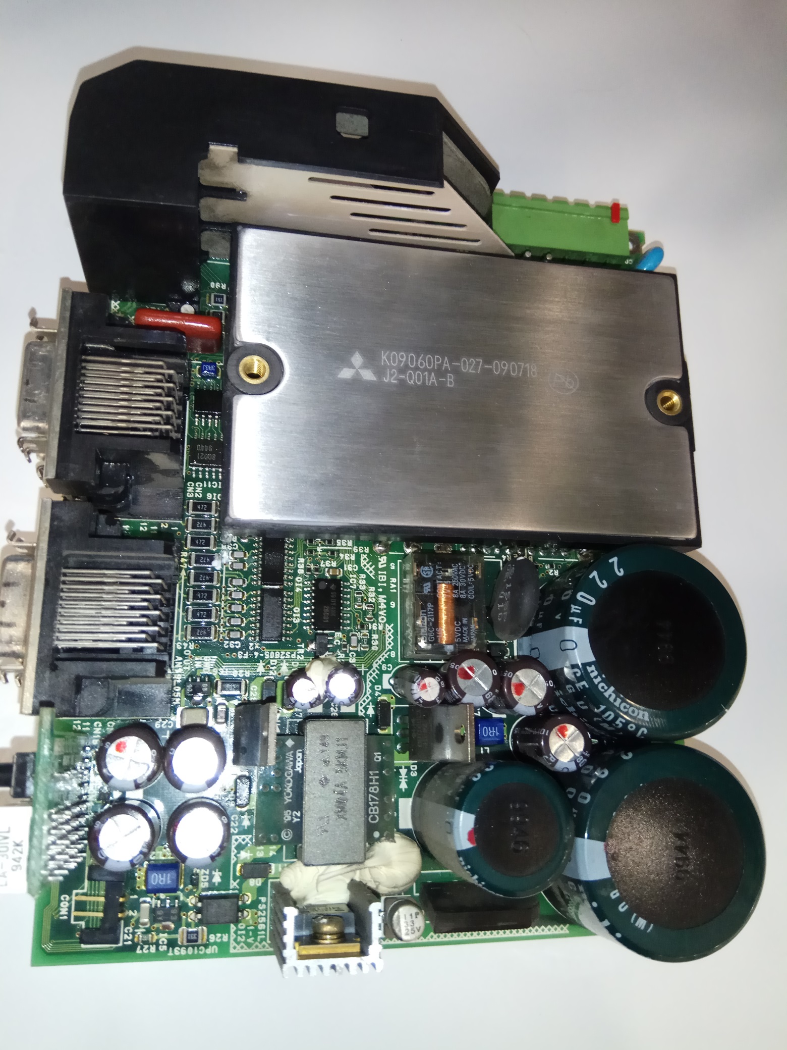

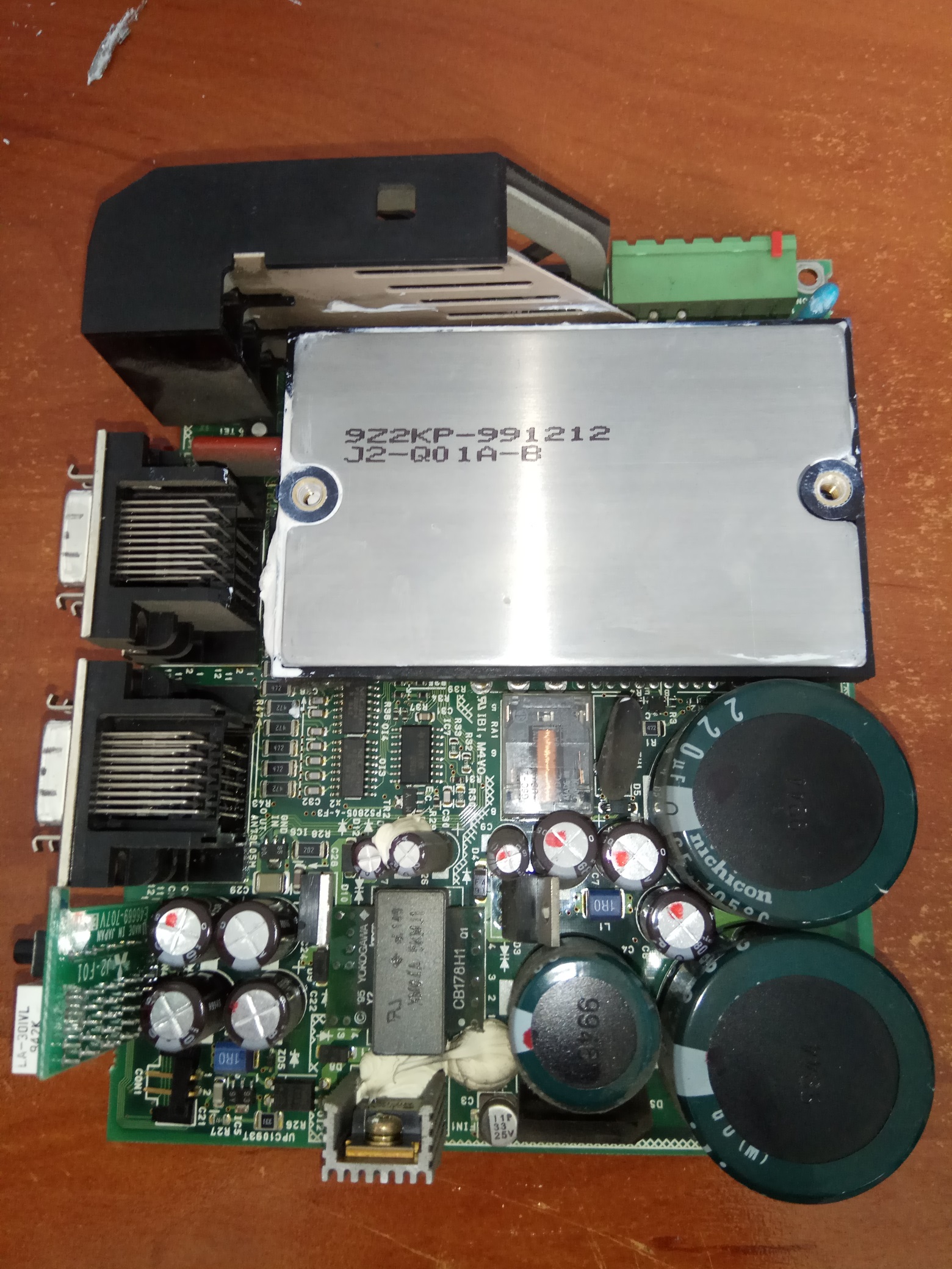

И неожиданно наступил серьезный ремонт. Возможно во время разрыва ремня, произошел резкий скачек нагрузки (во время работы станка), сгорел силовой модуль в приводе.

Новый модуль уже на своем месте.

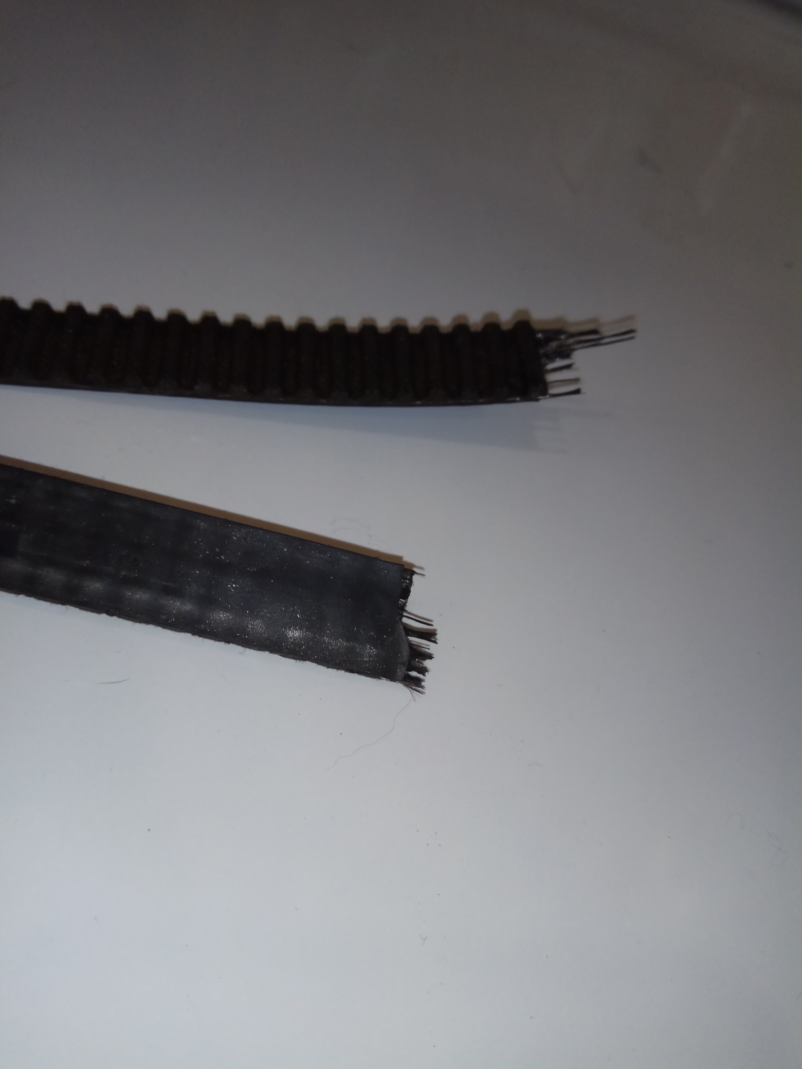

По вашему же станку - а собственно с чего ремень то порвался ? какие то предпосылки были ? не просто же так он взял и порвался... Просто любопытно для понимания ситуации.

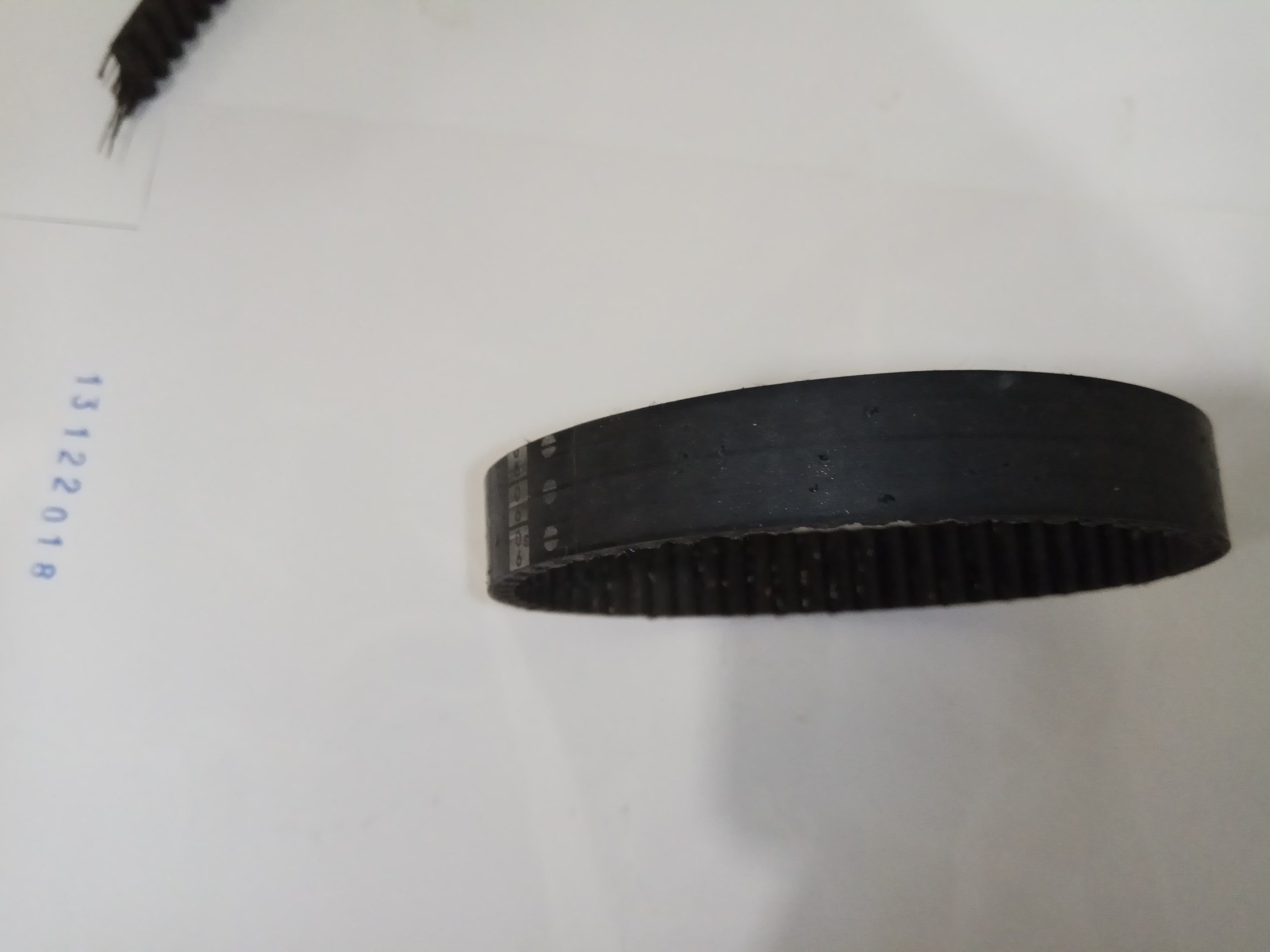

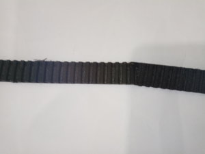

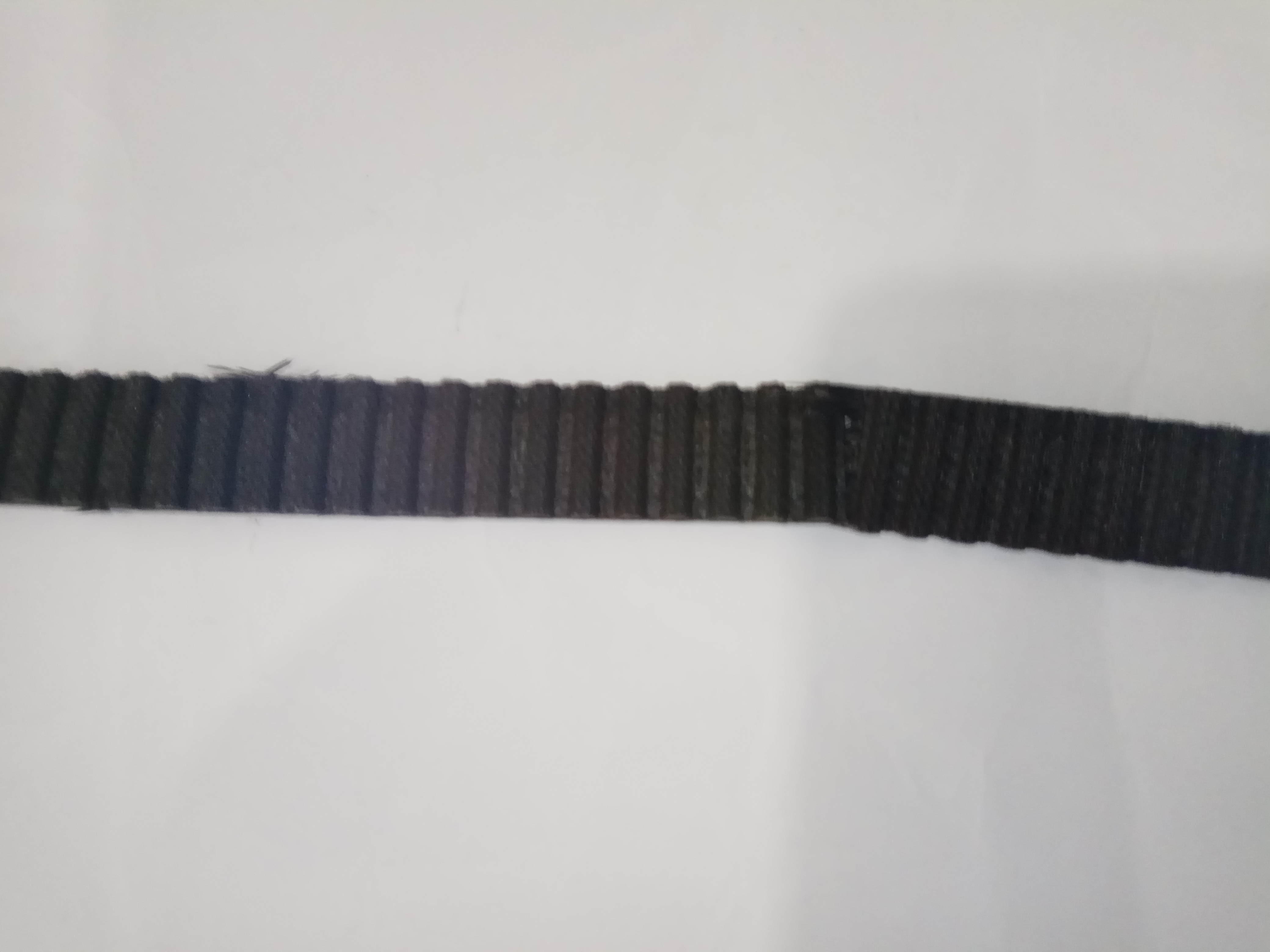

Hanter писал(а): а собственно с чего ремень то порвался ? какие то предпосылки были ? не просто же так он взял и порвался... Просто любопытно для понимания ситуации.
Как сказал поставщик ремней, обычный резиновый ремень служит год-полтора. Также влияет диаметры шкивов, один у меня минимально возможный, а также обхват шкива, на малом шкиве максимальный.
Внешнее никаких повреждений, но стоит немного потянуть и он рвется.
IMG_20190630_222409.jpg (14222 просмотра) <a class='original' href='./download/file.php?id=165521&mode=view' target=_blank>Загрузить оригинал (2.24 МБ)</a>
IMG_20190630_222451.jpg (14222 просмотра) <a class='original' href='./download/file.php?id=165522&mode=view' target=_blank>Загрузить оригинал (2.2 МБ)</a>

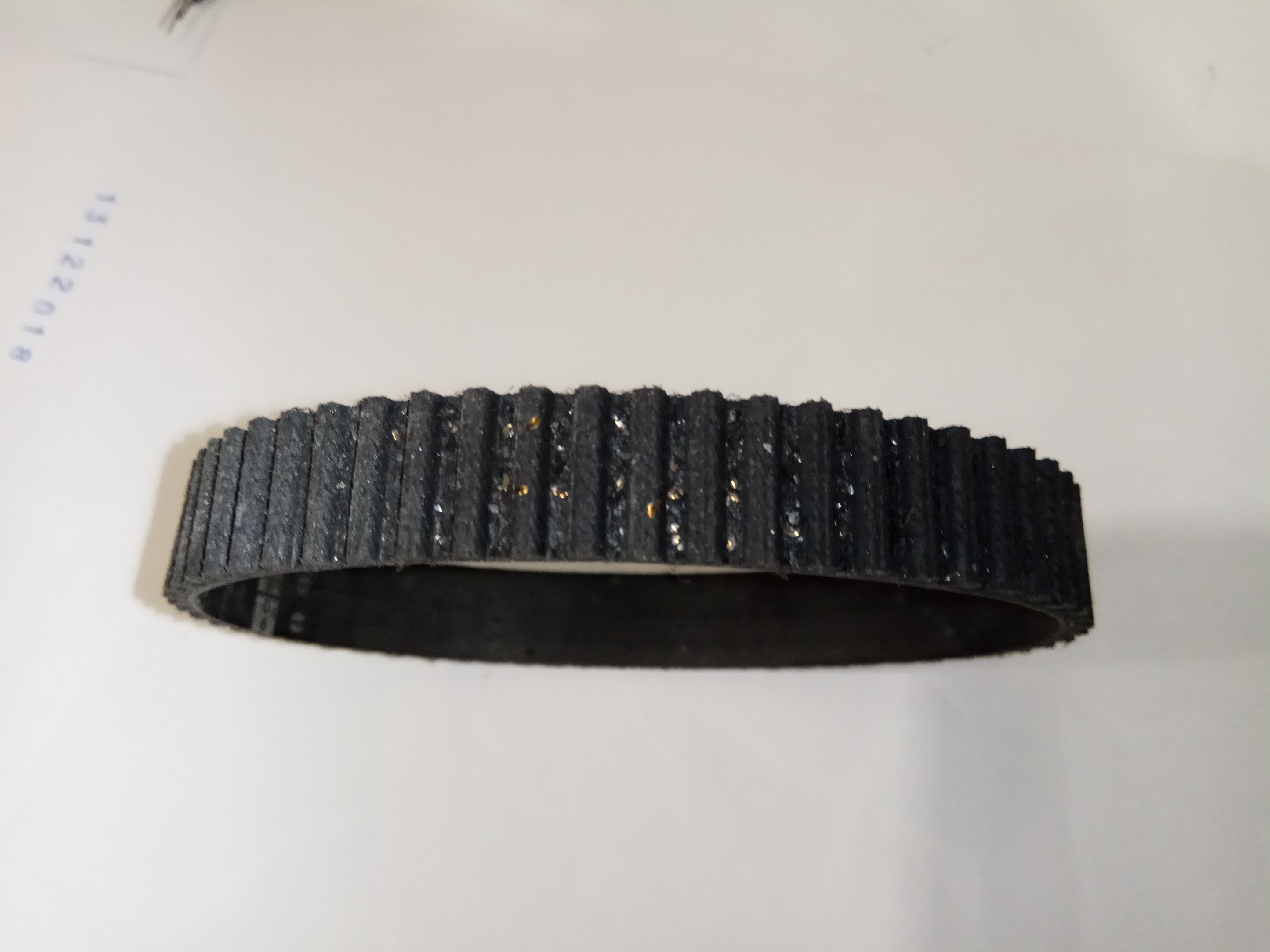

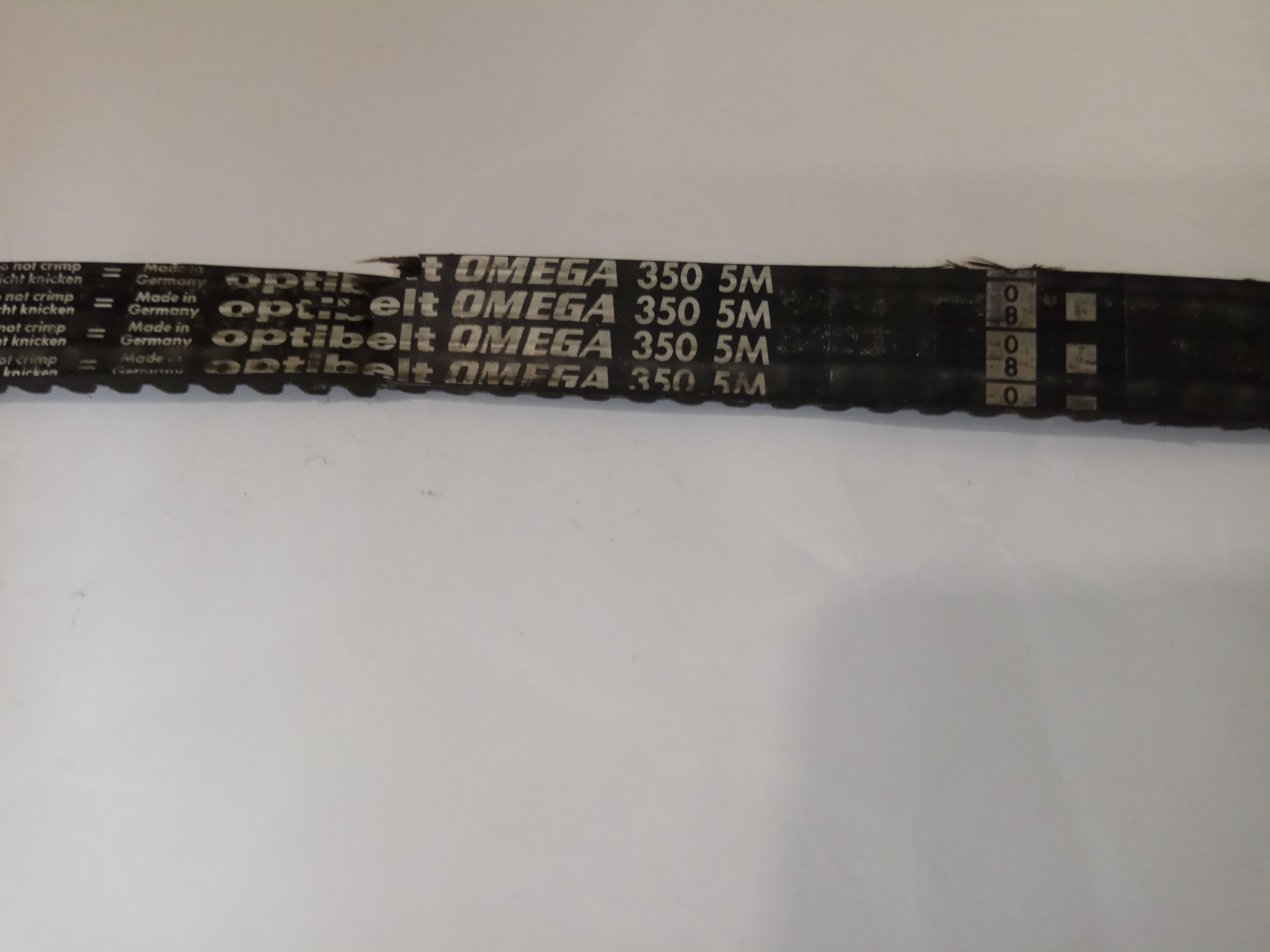

И второй ремень, в стружке, даже прорезан насквозь, но не рвется.
IMG_20190630_222539.jpg (14222 просмотра) <a class='original' href='./download/file.php?id=165523&mode=view' target=_blank>Загрузить оригинал (2.4 МБ)</a>
IMG_20190630_222630.jpg (14222 просмотра) <a class='original' href='./download/file.php?id=165524&mode=view' target=_blank>Загрузить оригинал (2.35 МБ)</a>
Ремонт привода прошел, к сожалению не совсем удачно, работает, но намного хуже. Режим позиционирование с трудом удалось настроить, в состоянии покоя качается, есть вибрация, максимальная скорость снизилась. Не хотелось, но придется покупать другой привод.
