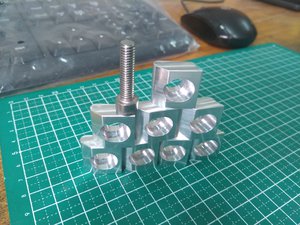

Чё-то смотрел-смотрел на них... Решил прокачать навык ещё - сделал УП не по своим чертежам, а по "чужим" моделям.
IMG_20190623_170058.jpg (4729 просмотров) <a class='original' href='./download/file.php?id=165100&mode=view' target=_blank>Загрузить оригинал (3.49 МБ)</a>

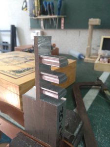

Д.Лёша aka Hanter обещал мне оправку сделать :D для дисковых фрез. Но чё-то мы всё никак не вернёмся к этому вопросу, поэтому ... просто ручками спилил :)
IMG_20190623_150639.jpg (4729 просмотров) <a class='original' href='./download/file.php?id=165099&mode=view' target=_blank>Загрузить оригинал (2.58 МБ)</a>

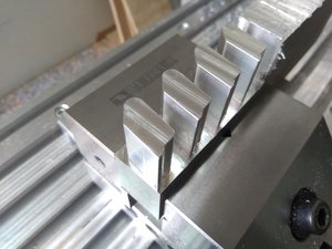

Новые фрезы, это всегда маленький праздник :) Блестяшкиии :cheesy:
IMG_20190623_134449.jpg (4729 просмотров) <a class='original' href='./download/file.php?id=165098&mode=view' target=_blank>Загрузить оригинал (2.32 МБ)</a>
Malyarka74
Сообщения: 695
Репутация: 158
Re: Бомж (народник) от Фрезеряги мне! 400х300х100
Сообщение Malyarka74 »
дядка Алексей бывает забывает, ему надо напоминать
Сообщения: 5414
Дык лежит твоя оправка давно готовая. я уже и забыть про нее успел :)
cncfreak
Сообщения: 208
Зарегистрирован: 05 дек 2016, 17:55
Репутация: 247
Откуда: Омск
Сообщение cncfreak »
Из алю на долго не хватит...
Почему стальные не сделал?
g4silin_workshop
Nonstopich
Сообщения: 1016
Репутация: 284
Сообщение Nonstopich »
cncfreak писал(а):Из алю на долго не хватит...
А можно поинтересоваться для чего их не хватит на долго? Просто у оригинального производителя есть из латуни.
Сплав, который использовался для изготовления конкретно этих зубов - 7071
У шпинделей этого класса нет момента на малых оборотах. А скаблить сталь на высоких оборотах я не хочу - шпиндель жалко.
Сообщения: 13713
дюралевые мнутся жто я проверил на своих тестовых. латунь тверже дюраля. ну и я еще не работал ими на практике потому вполне допускаю что и латунные быстро умрут. но я сделал их много потому хватит надолго а потом уже имея опыт можно сделать из стали.
MGG
Сообщения: 3673
Репутация: 1010
Сообщение MGG »
frezeryga писал(а):дюралевые мнутся жто я проверил на своих тестовых. латунь тверже дюраля. ну и я еще не работал ими на практике потому вполне допускаю что и латунные быстро умрут. но я сделал их много потому хватит надолго а потом уже имея опыт можно сделать из стали.
Если одинаковый сплав юзать то да, а вот если допустим в95 на д16, то что им будет ?
dtw.moscow@gmail.com
Nonstopich
Сообщения: 1016
Репутация: 284
frezeryga писал(а):из стали.
Мне они нужны прижимать дерево :) тупо, чтоб почистить лицевую сторону. Там масса других вариантов, я думаю, есть. Но мне вот этот захотелось попробовать. Я поэтому и спросил "для чего их на долго не хватит?"
MGG писал(а):а вот если допустим в95 на д16
Мои как раз из 7071 (это что-то около В95), так что думаю и на алюминиевые заготовки неплохо поработают

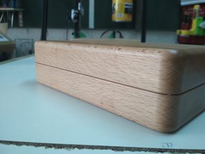

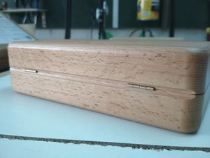

По дереву: вот такие вот заготовочки делаем :)
WhatsApp Image 2019-06-17 at 08.49.31.jpeg (4258 просмотров) <a class='original' href='./download/file.php?id=165364&mode=view' target=_blank>Загрузить оригинал (56.31 КБ)</a>
WhatsApp Image 2019-06-17 at 08.49.32.jpeg (4258 просмотров) <a class='original' href='./download/file.php?id=165365&mode=view' target=_blank>Загрузить оригинал (57.46 КБ)</a>
Kiriller
Сообщения: 984
Репутация: 124
Настоящее имя: Кирилл
Откуда: Жуковский, М.О.
Сообщение Kiriller »
По чем, если не секрет?
Nonstopich
Сообщения: 1016
Репутация: 284
Kiriller писал(а):По чем, если не секрет?
По чем, что? Заготовки? Это бук - доска. Там что-то около 600-800руб. за доску 1.2м - 1.5м. Могу уточнить у коллег, если нужно.
У нас тут задумка. Всё никак до ума не доведём.)
Kiriller
Сообщения: 984
Репутация: 124
Да нет же! :) Коробченку такую по чем пилите?
Nonstopich
Сообщения: 1016
Репутация: 284
А, оёёй. Не продавали мы их)
Пока просто собираем все в кучу. Хотим кой чё ;) интересное сбацать.
