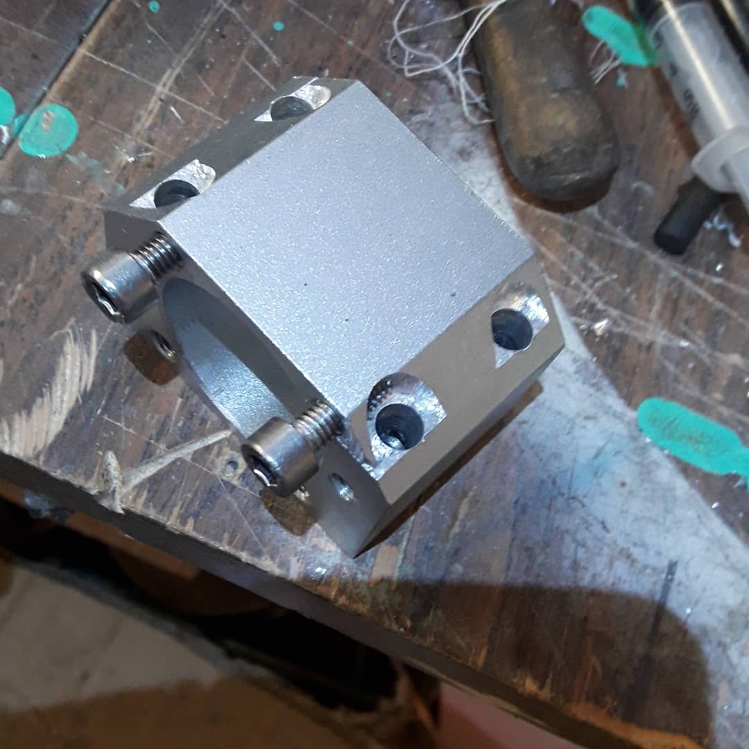

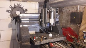

Все отверстия для сборки механики насверлены и нарезаны. Завтра креплю двигатели, ровняю опоры винтов ШВП и рельсы по Z.

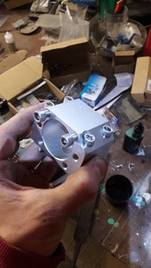

+ сегодня отнёс токарю держатель гайки по Y, она кривая.. сильно кривая. Они все кривые. В двух держателях даже не все резьбы были нарезаны. Размеры указанные в чертежах отличаются на 1мм по расположению отверстий с резьбами, хорошо хоть отверстия под крепление гайки на местах. А вот посадочные приходилось замерять по месту. Ну и размеры кое где пляшут на 0.2. Вот и клинит ШВП как форсированная копейка. В крайних положениях на X не смотря ни на что всё равно туго винт идёт, а меня жизнь ни чему не учит и я брал всего с запасом по 5мм на сторону. Думаю надо будет точнуть себе ровные держатели в ближайшем времени на этом же станке.
Один из держателей сегодня доработал. Купил шарошку алмазную, но она мало чем помогла. А вот новые фрезы, которые я вчера с почты забрал пришлись очень кстати.

Кстати сверлилка у меня тоже китайская, был бы суровый советский станок, может и руки оторвало бы)

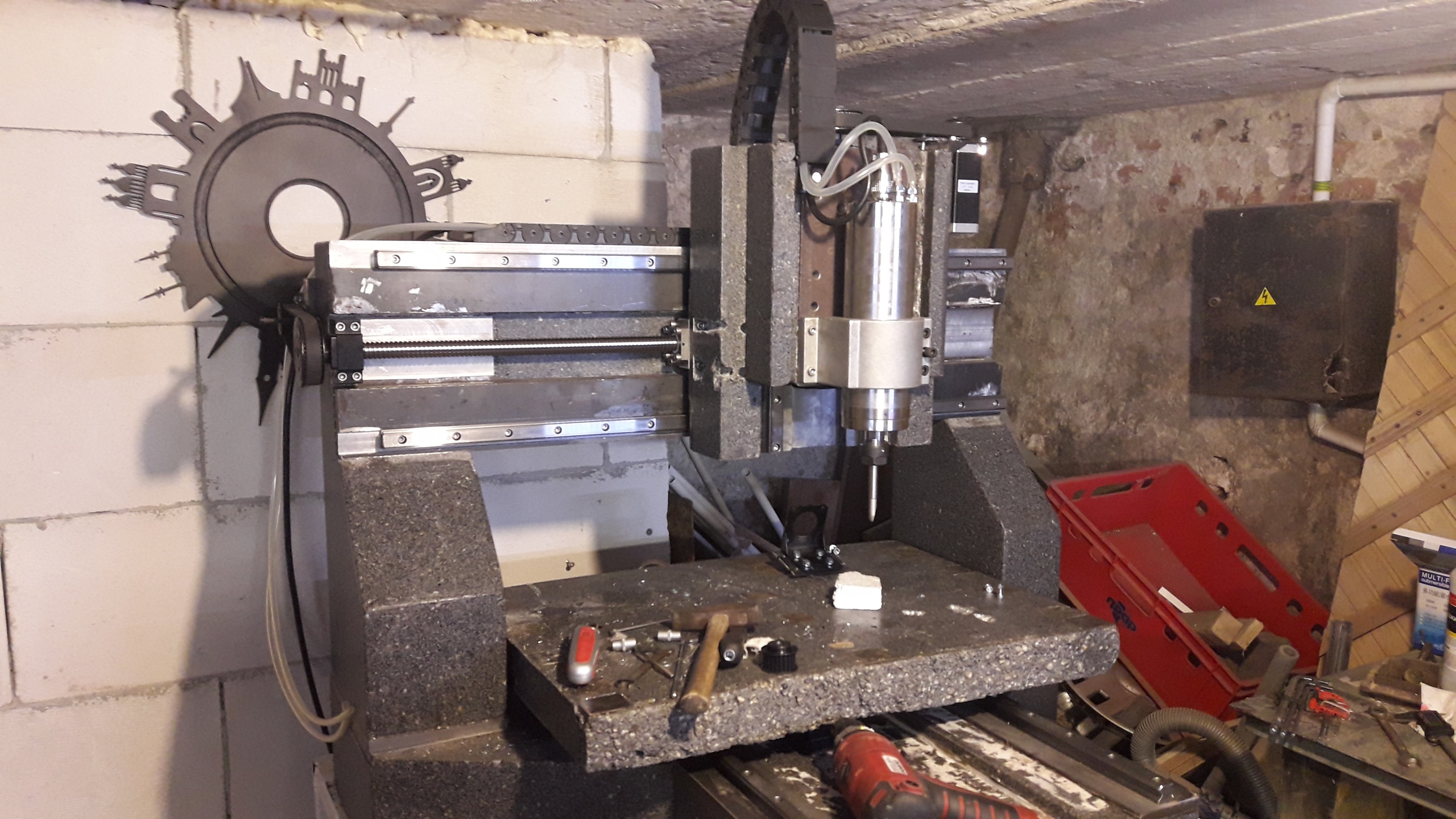

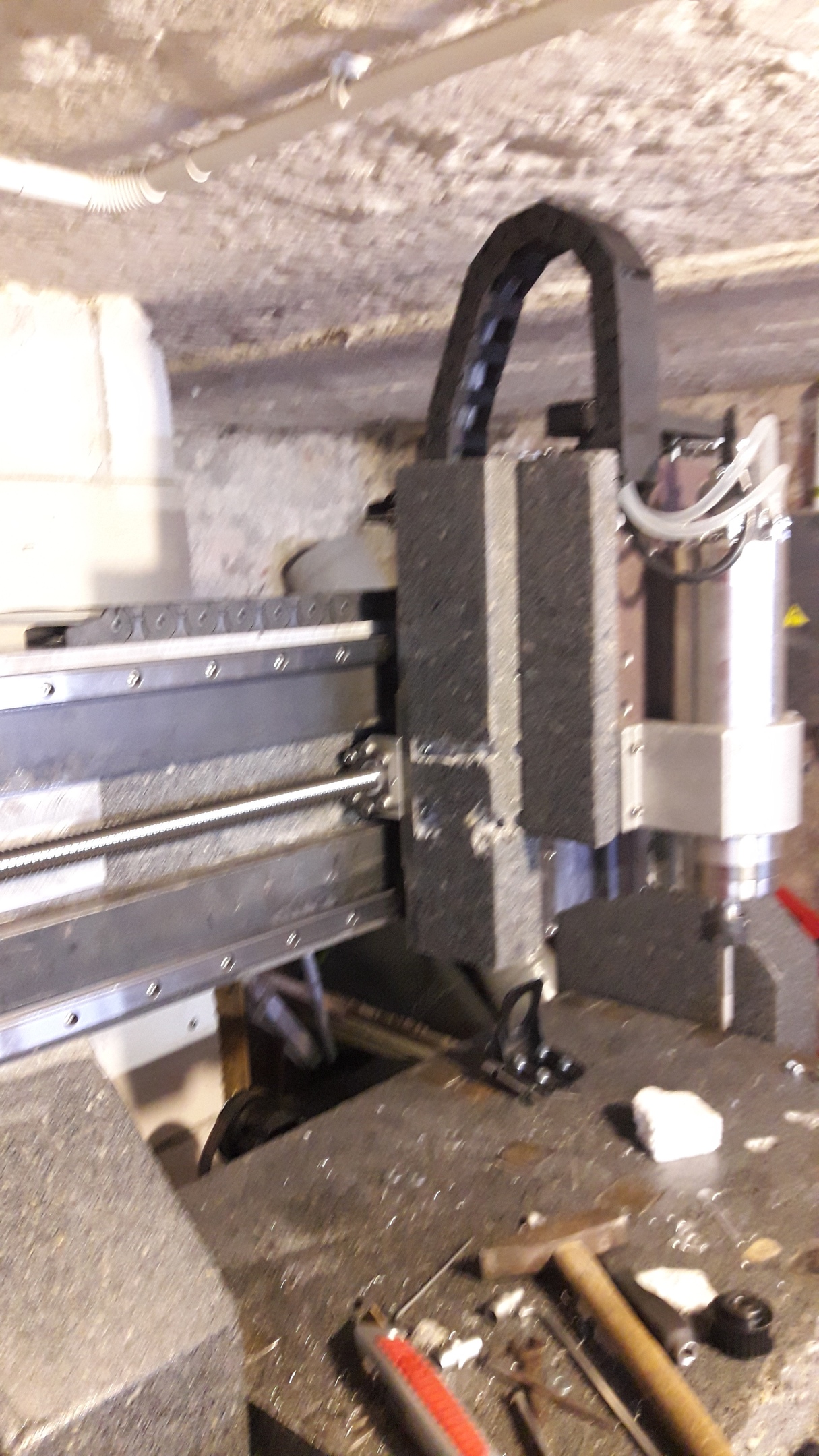

Не хватает только 2х двигателей и шпинделя.
Завтра начну сборку электрики.

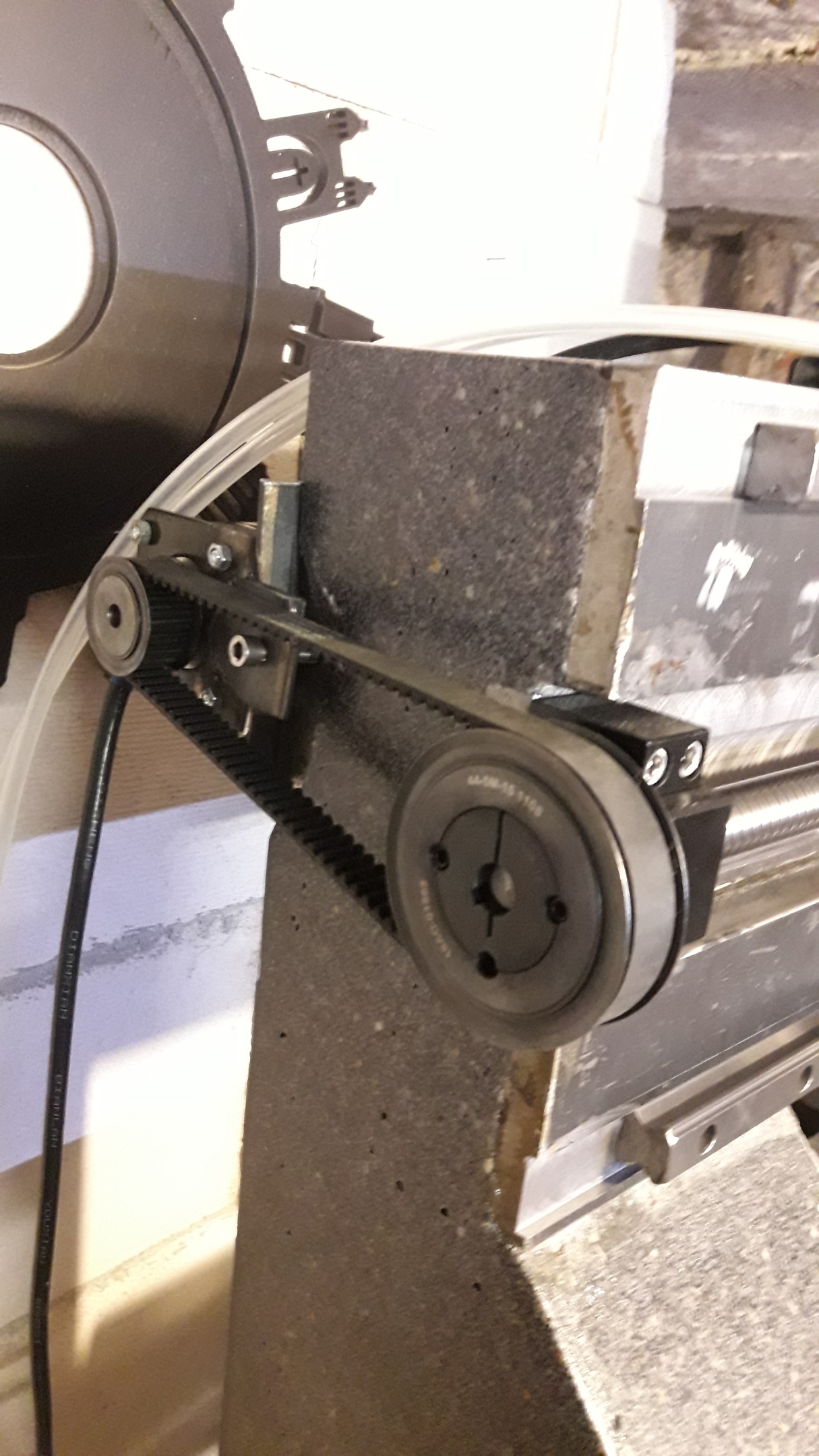

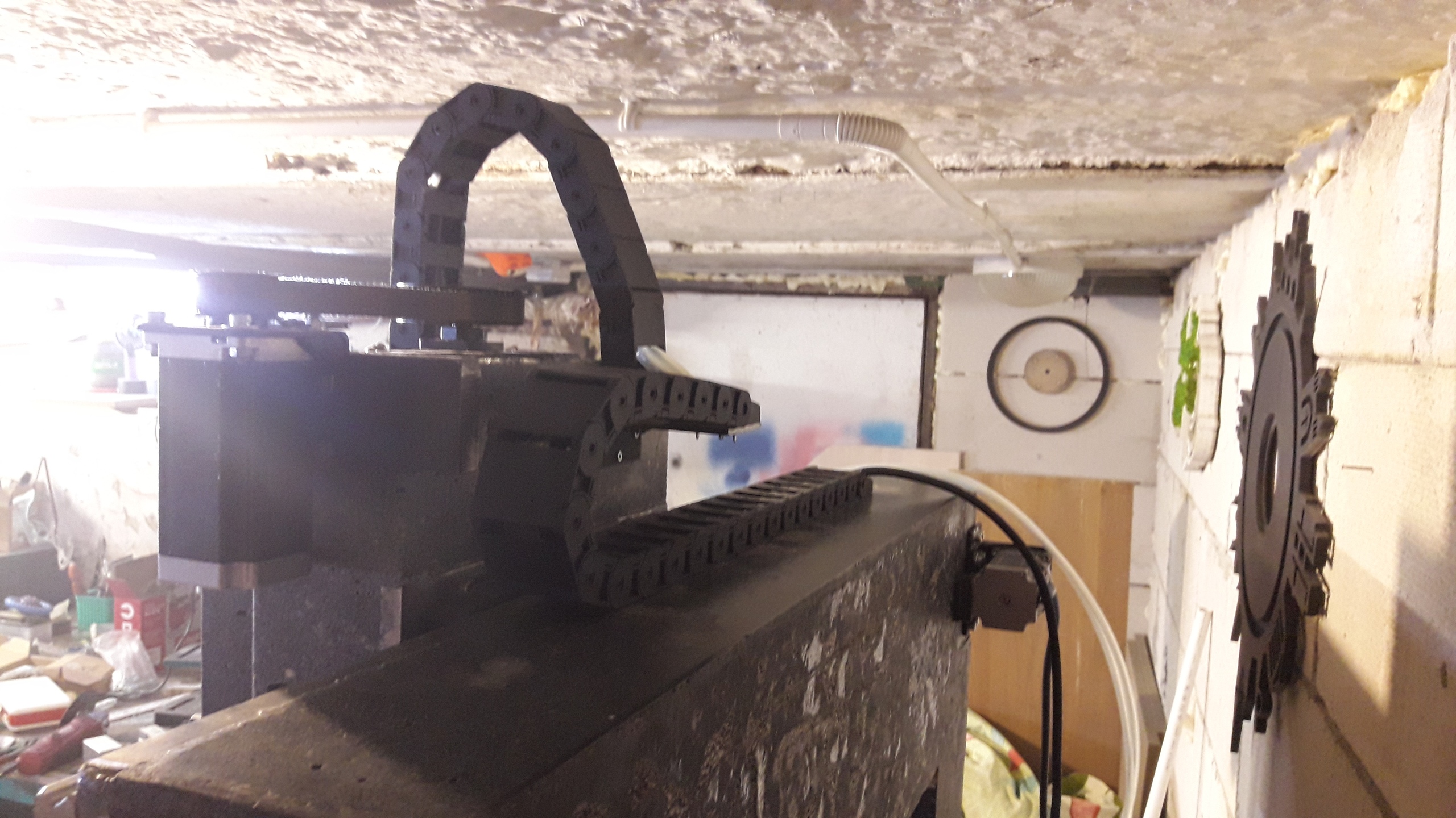

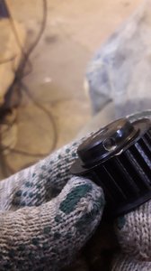

НУ, здравствуйте. Выходные огонь конечно_ не вылажу из мастерской. Сегодня более капитально прикрутил портал. на 6 болтов из 12 а не 2 как было во время монтажа, остальные находятся в настоящий момент в недоступной для работы зоне. Надо бы в станину снизу домкратом упереть и передвинуть станок на пару сантиметров.
Настроил один двигатель окончательно, второй почти на подходе, для третьего тоже все готово дальше только крутить и подстраивать. Провёл часть кабелей, поставил кабельканалы, крепил на дюбеля. Очень замечательно маленькие дюбеля в бетон забиваются по свеженасверленному. Мне бы такие стены дома.
Остатки кабельканала приклеил на 2 клея (холодная сварка и цианоакрилат, чтобы не держать это звено как памятник, пока холодная сварка схватится) отдельными звеньями по станине для прокладки кабелей.
Насверлил отверстия в шкивах под зажимные болты. на удивление влезли болты М5

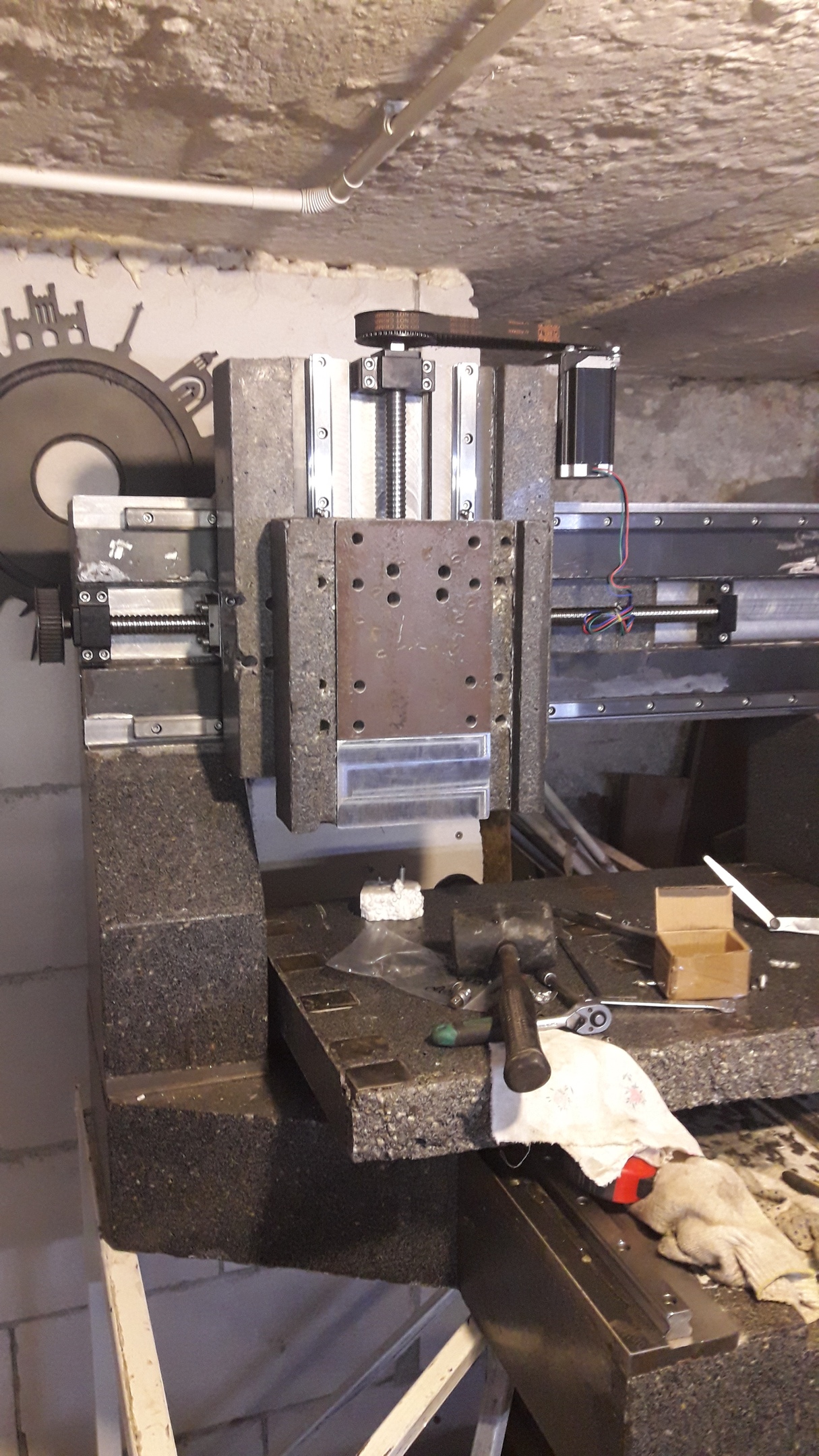

О!, что ещё. Забыл про отверстия в столе для зажима опоры в тот момент, когда гайка близко подходит. Пришлось кастрировать очередной шестигранник(( 2 дня думал и переодически пробовал настраивать.. но вышло только так.
Запаял провода к двигателям. Хотелось бы в идеал припаять по периметру трубку медную в том месте где провода выходят, но паяльник у меня так себе, да и оплётка на них поплавилась бы. Трубку хотел для полного экранирования кабеля, не зря же с экраном покупал.
