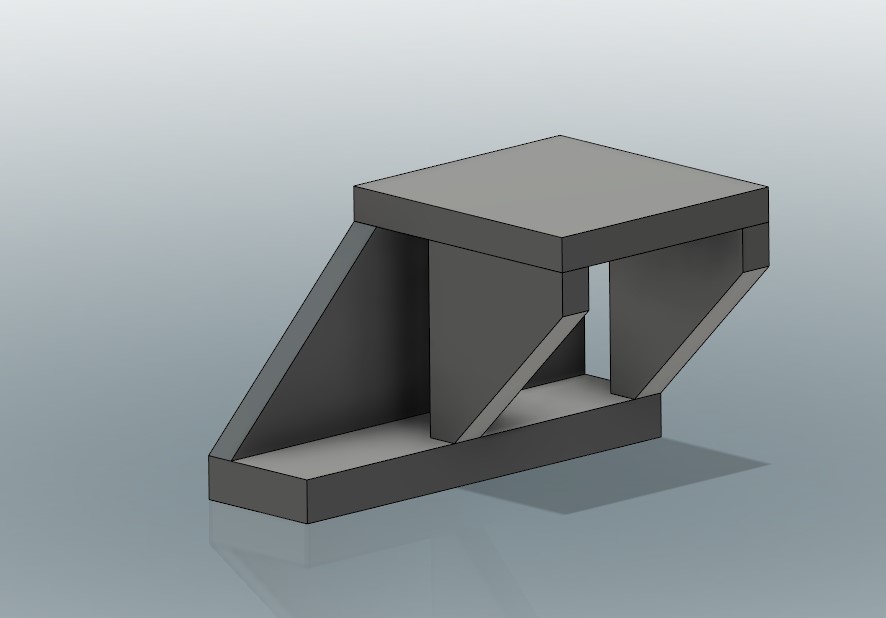

Типо такого... можно даже под гайку заранее немного подровнять.

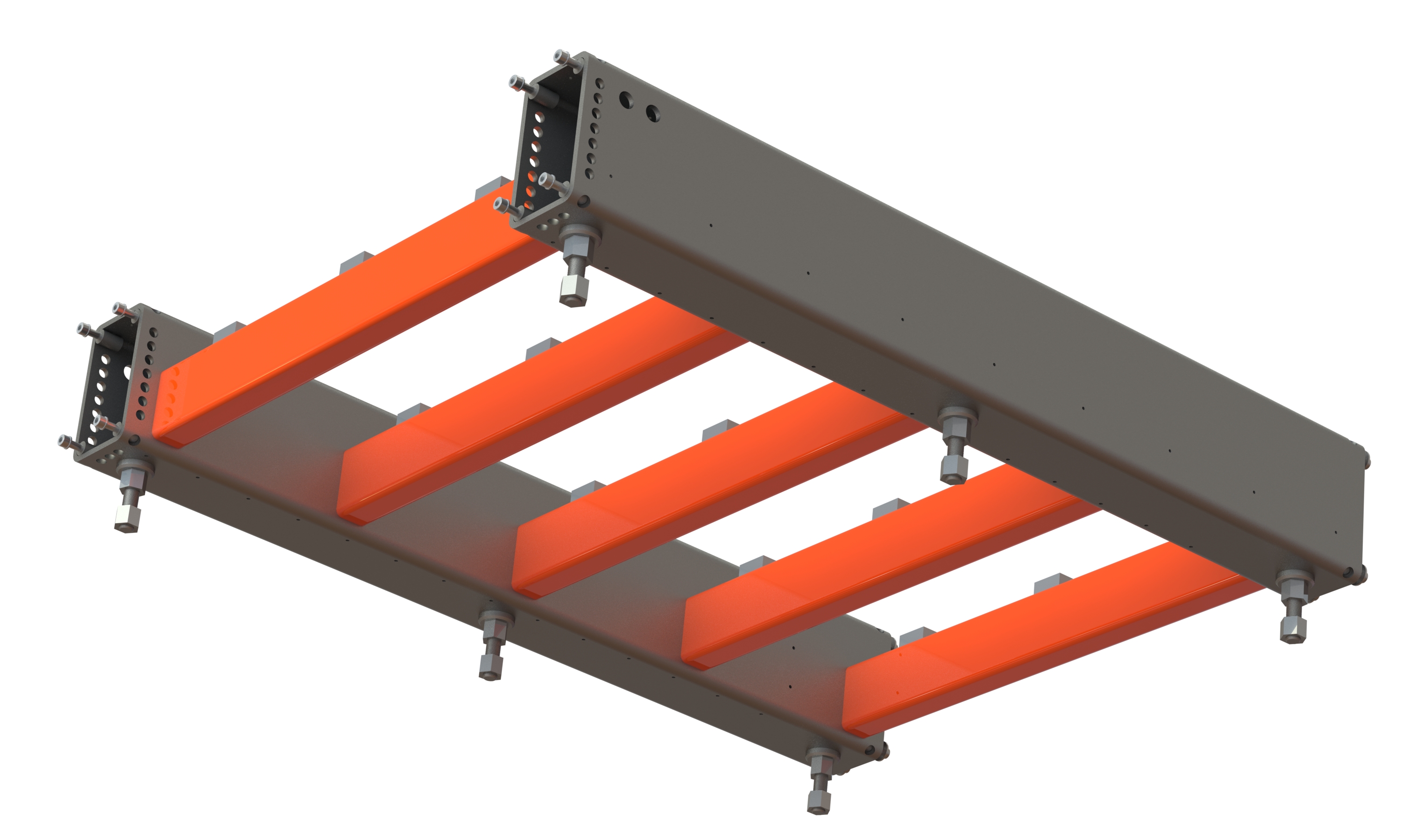

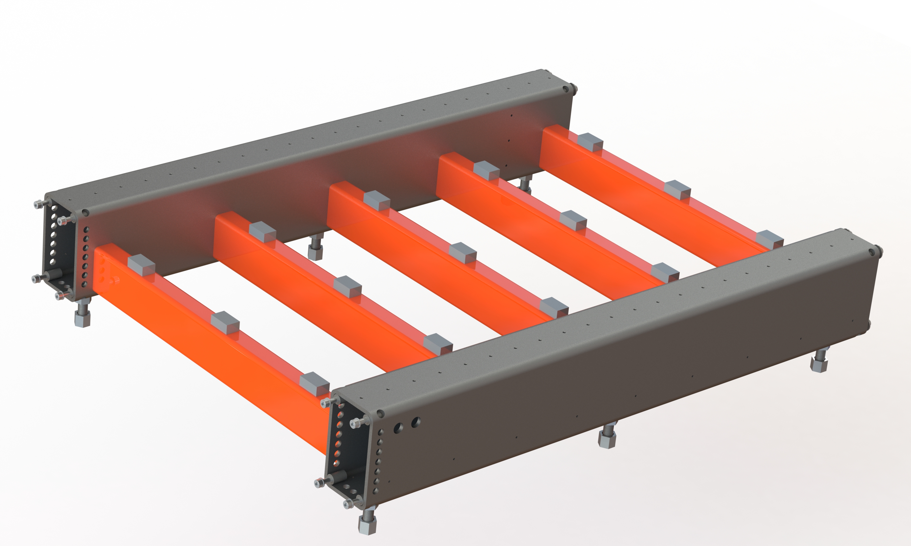

Думал об чем то подобном. Мне показалось что так будет сложней. А место под держатель ходовой гайки ровнять придется и это будет не менее экзотично.
Да риск не велик.
думаю что велик. Оценить качество мастера возможности не имею.
Просто нужно четко оценить их возможности,
Я честно говоря не знаю как оценивать возможности. Не так давно проектировал такую железяку
https://drive.google.com/file/d/1xh7AEC ... sp=sharing
получилось в конце концов так
https://drive.google.com/file/d/1GWroHC ... sp=sharing
Ну там готовили линейку изделий к серийному производству и чтоб не мучится заказали комплекты металлоконструкций в трех разных фирмах. По людски с первого раза смогли сделать только на одной фирме. А щебетали об качестве, специалистах и как они нас любят ойёйой. Только деньги присылай. По факту закончилось юристами, но то была фирма, потери на предсерийных образцах неизбежны. Ну и фирма обладала ресурсами судится.
У меня таких возможностей не будет.
Я почему то думаю что возьмут раму притянут к столу и пошлифуют. Всё будет красиво, только криво.
Была идея купить станок, приехал на одну фирму, спрашиваю какая гарантированая точность и повторяемось. Отвечают - две сотки. Говорю покажите станок - говорят у нас его нет, делаем мол под заказ. Говорю - есть что показать что делаете. Показали станок, да все красиво, покрашено яркой краской. Только рельсы прикручены на нешлифованый металл. Об чем дальше говорить? А просили 12000 американских рублей. И кто то ж поведется. Был на другой фирме. Там вообще хотел плакать.
и не требовать изначально заоблочной точности на таком размере.
Нормальный плоскошлифовальный станок дает точность в сотку, но если мастер "постарается" то можно получить кривизну и в милиметр.
шабером помахать пришлось местами
А с этого места можно подробней?
Предположим что рама пропелером, а именно так и будет. Вывести в ноль пропелер при наличие поверочной плиты необходимого размера абсолютно возможно. А как это сделать с помощью линейки и уровня. Блин не одной умной мысли нет. Была бы в цетре хоть какая то база то можно бы было хоть как то плясать углы относительно ее.

Henek писал(а): Думал об чем то подобном. Мне показалось что так будет сложней.
В чем сложность порезать болгаркой 4 пластинки и сварить? можно даже с точностью не заморачиваться, просто чуть толще взять, всё равно потом обрабатывать. Время уйдет на полчаса больше чем трубу порезать вашу в размер. Главное результат будет лучше, и нет пляски от размеров трубы.
Henek писал(а):Я честно говоря не знаю как оценивать возможности.
на таком размере - точность в сотку - это вроде выше нулевого квалитета. Естественно цена за это будет очень высокая, если вы вообще найдете такое оборудование свободное.
Более того, это не имеет смысла, тк ваша труба под своим весом гнётся больше, не говоря уже о диагональной жесткости рамы и пропеллер. В общем не та весовая категория...
Соответсвенно и требовать такого не стоит сходу. Делать в рамках адекватных денег, далее доводить руками до кондиции. Либо платить хорошие деньги, но на такой конструкции особо нет смысла.
Да, ровняется и проверяется это только линейкой и уровнем. Собственно методика тоже не сложная, но трудоёмкая. Ровняем одну сторону в уровень, затем другую. Скорее всего потребуется не линейка, а мостик.
Какую точность баз вы хотите получить?
Henek писал(а): А с этого места можно подробней?
Балку отлично сделали сразу, а раму, так и есть, она на 6 опорах, притянули центральные сильно. А возможно стол/направляющие их станка провисшие уже. Далее по линейке уже шлифовал/шабрил руками бугор по центру. Но тут есть нюанс, у меня рама потоньше, продольные и поперечные трубы 100x8, подрамник тоньше, но жестко с укосинами прикручен к раме - если потянуть за один угол вверх,то под своим весом, без портала, диагональ прогнётся на ~0.5мм. В общем довольно жидкая, и если её так просто кинуть на станок под обработку, а потом снять, то сходу точной она не будет.
В ручную на необработанной точно бы такого не добился - это нужно очень много времени, терпения и изобретательности. И за огромные деньги на стороне, в хороший допуск, скорее всего тоже дорого. В общем того не стоит - дешевле будет купить готовый. Нужен компромисс.

hmnijp писал(а):В чем сложность порезать болгаркой 4 пластинки и сварить?
Уже писал что сложности нет. Уже писал что решение не окончательное.
hmnijp писал(а):на таком размере - точность в сотку - это вроде выше нулевого квалитета
Я не говорил об размере касательно рамы. Просто на заводе налаживаем линию производственную большую часть которой имел честь придумать я. То на заводе есть прессовый участок и инструменталка есть. Ну с инструментальщиками я быстренько подружился. У них плоскошлифовальный с ходом стола за 2 метра. Они пресформы шлифуют. Спросил с какой точностью шлифуют. Ответили что сотка или лучше как пойдет(специально переспросил), зависит от того горячий или холодный станок(по крайней мере я так понял) и сколько выпили вчера.
hmnijp писал(а):Какую точность баз вы хотите получить?
Тут на форуме когдато кто то очень умную мысль сказал. Погонишся за микронами - попадеш в сотки, погонишся за сотками - попадеш в десятки, погонишся за десятками - попадеш в небо пальцем.
Поддерживаю на все 100%.
Конечно же хочу поточнее, ведь испохабить то всегда успею. Но предел мечтаний влезть в 0,02-0,05.
hmnijp писал(а):Делать в рамках адекватных денег, далее доводить руками до кондиции.
Ну как бы для того и начал разговор.
hmnijp писал(а):Либо платить хорошие деньги, но на такой конструкции особо нет смысла.
Как бы не против и заплатить. Если в результате быть увереным.
hmnijp писал(а):Балку отлично сделали сразу,
Та от с этим проблем нету.
hmnijp писал(а): а раму, так и есть, она на 6 опорах, притянули центральные сильно
Так от это и напрягает, деньги возьмут не детские, а получится как всегда. Я думаю что если я плачу кому то за работу, то потом я работать не должен. Почему то чаще всего наоборот, всегда и во всем.
hmnijp писал(а):у меня рама потоньше, продольные и поперечные трубы 100x8
У меня рама 200Х120Х8, подрамник 100Х100Х4. В полостях подрамника есть идея организовать емкостя под охлаждающую жидкость шпинделя. Есть идиотская идея полимербетоном залить раму, пока не придумал как быть с отверстиями и резьбами.
hmnijp писал(а):подрамник тоньше, но жестко с укосинами прикручен к раме - если потянуть за один угол вверх,то под своим весом, без портала, диагональ прогнётся на ~0.5мм.
Это шутка? Труба 120Х200Х8 даст прогиб 1-2 сотки в худшем случае на метре если по центру нагрузить 100кг и зафиксировать края приусловии что металл СТ10 на трубах используют либо СТ20 либо 08Г2С, бывает СТ10. Считал сам.
В любом случае спасибо. Вроде нашел методику шабрения такой балды, блин сложно с расчетами.

Понятно что подрамник в конце концов после сварки будет иметь какую то сложную геометрическую форму. Плюс рама тоже будет иметь форму не менее экзотическую. Дополнительным бонусом что это всё будет стараться приобрести геометрию пола который тоже не ровный. В итоге, изначально ни одной ровной поверхности нет. А так если хотя бы рама имеет хоть одну плоскость то относительно этой плоскости можно пытаться плясать остальное. Именно потому и такая конструкция.
Я подумал грешным делом что подрамник выставить в какой то ноль винтами на опорах, подождать пару дней пока он успокоится. А потом поставить на него раму и регулировочными болтами вывести в ноль. В крайнем случае немного шабером подработать.

Я подумал грешным делом что подрамник выставить в какой то ноль винтами на опорах, подождать пару дней пока он успокоится. А потом поставить на него раму и регулировочными болтами вывести в ноль...
такую раму, или раму жестко скрученную/саренную с подрамником в любом случае придется выставлять уровнем и опорами по месту. Как и большинство больших станков. т.к. своей жесткости у них не хватает.
