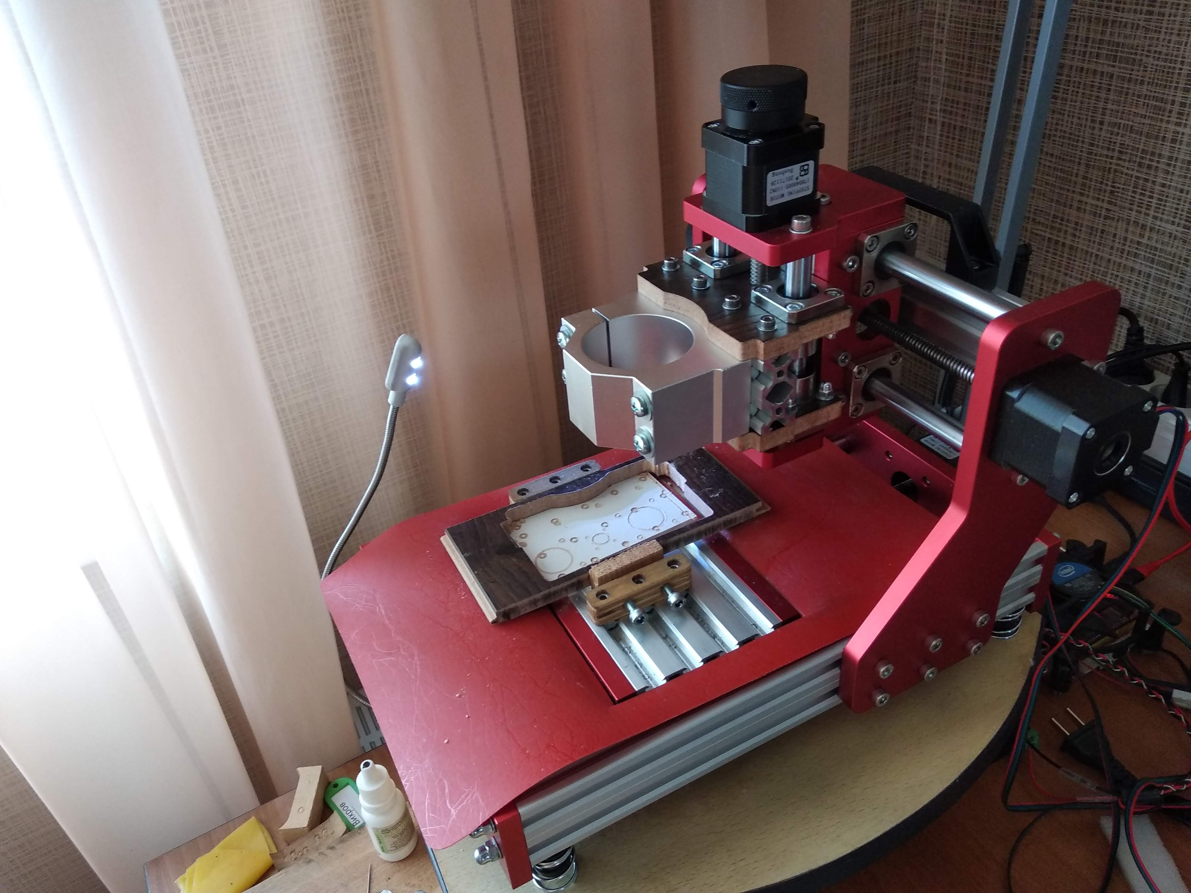

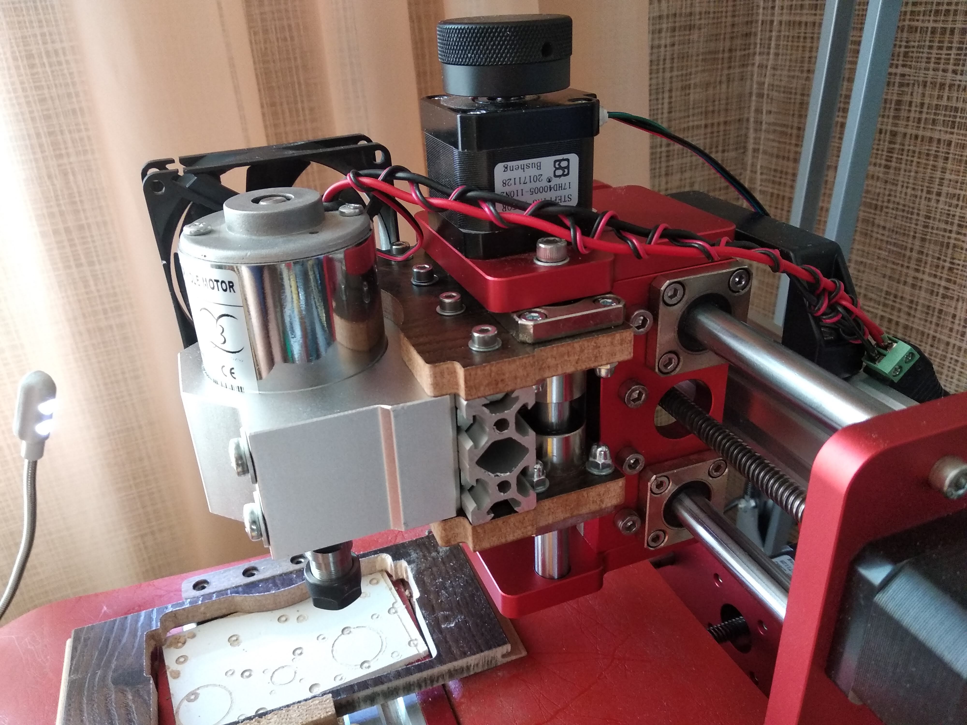

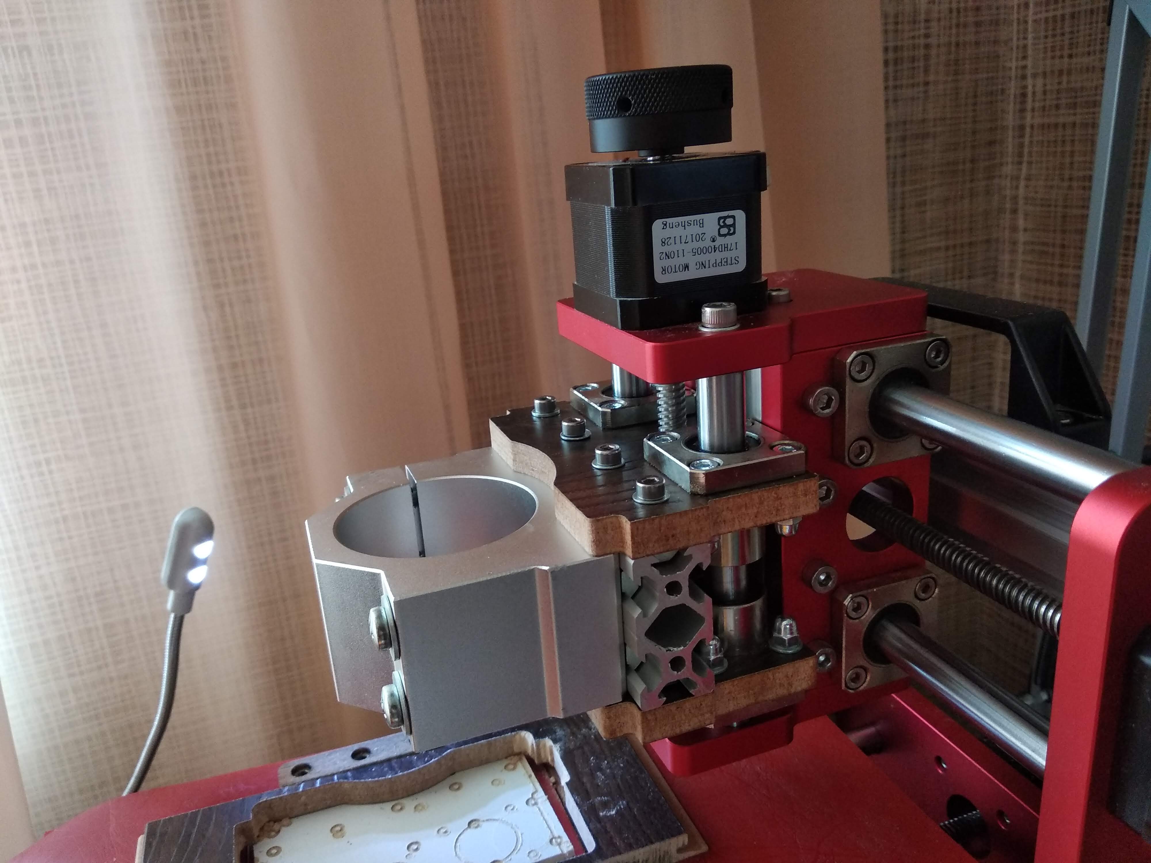

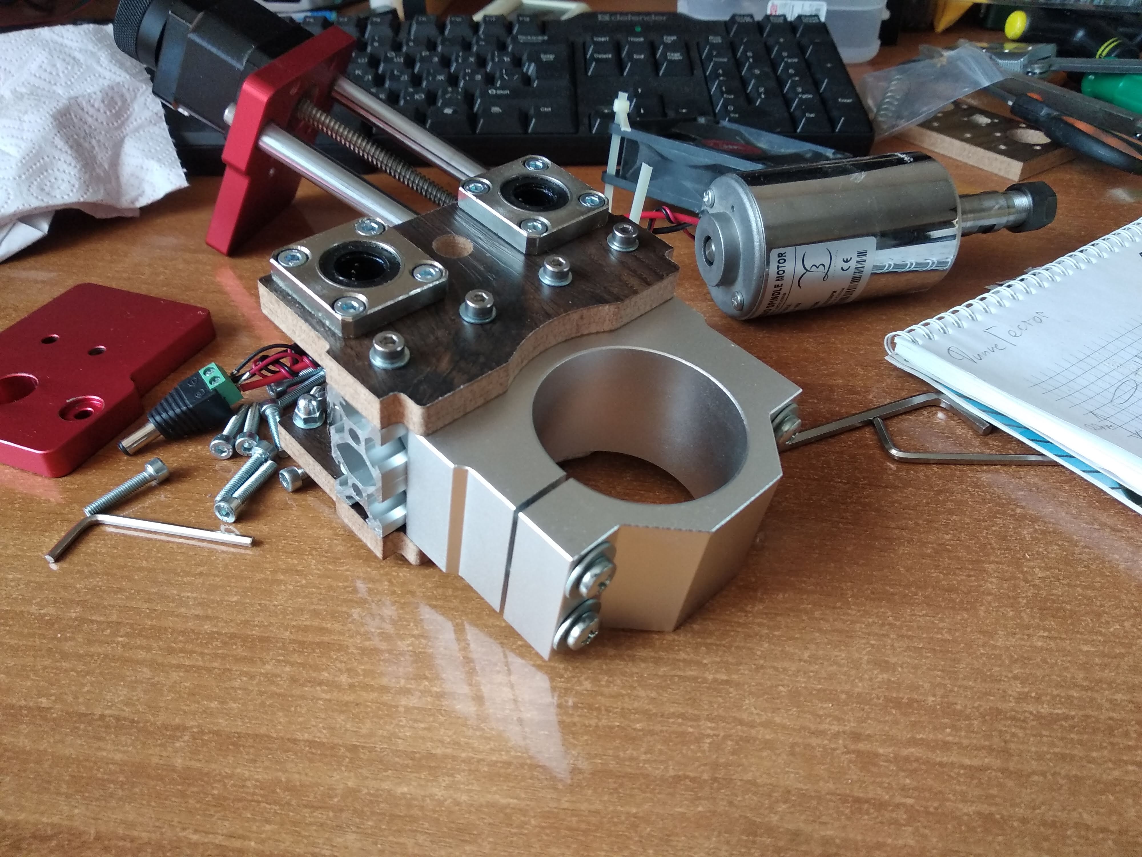

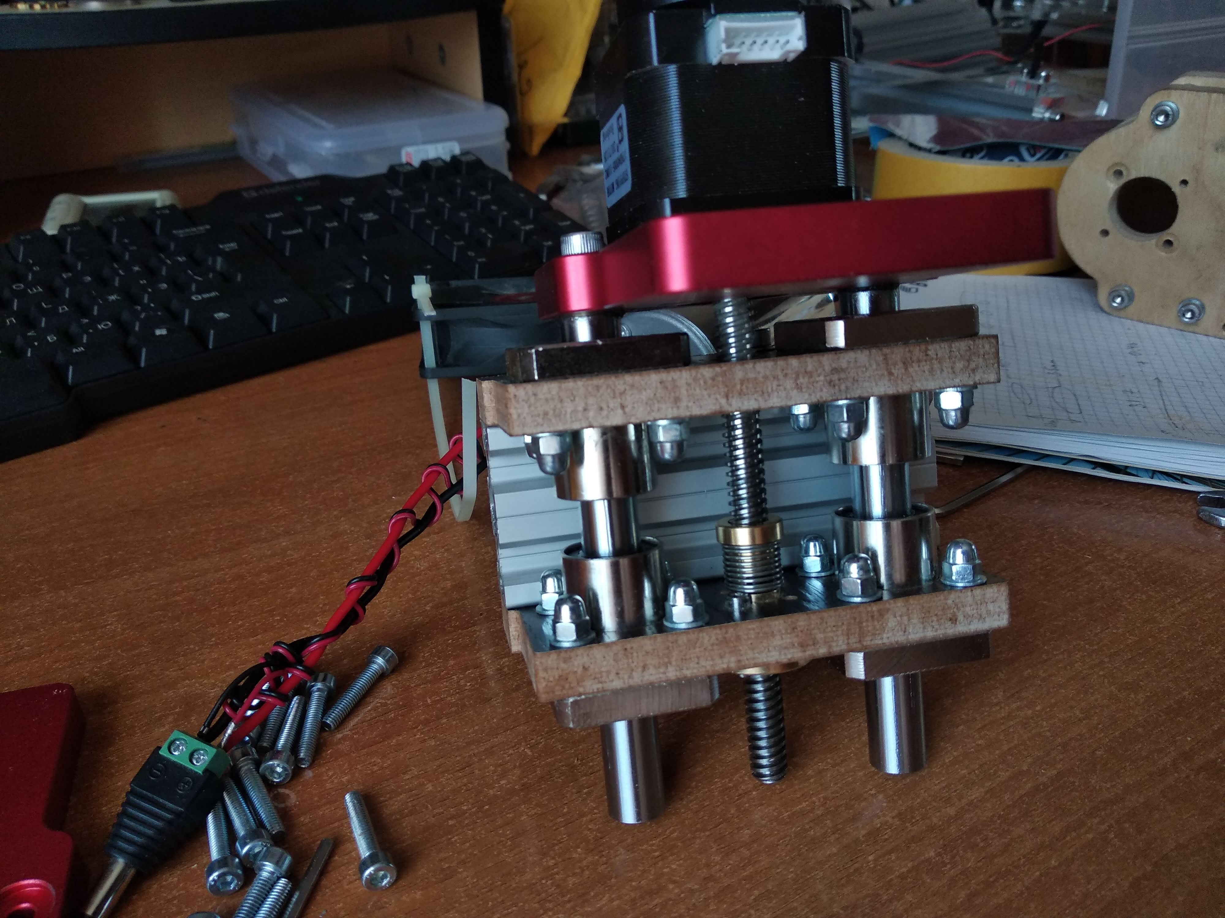

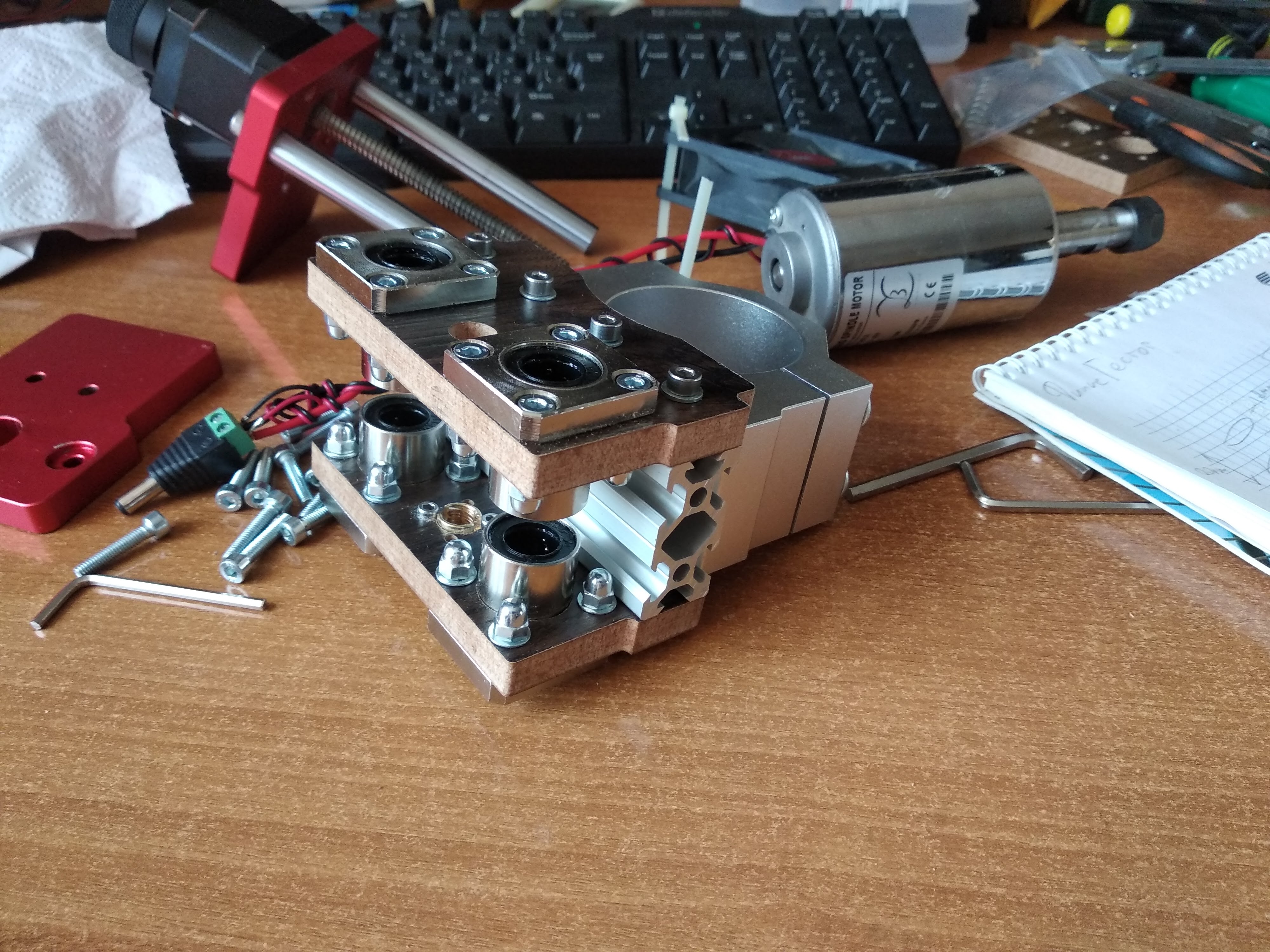

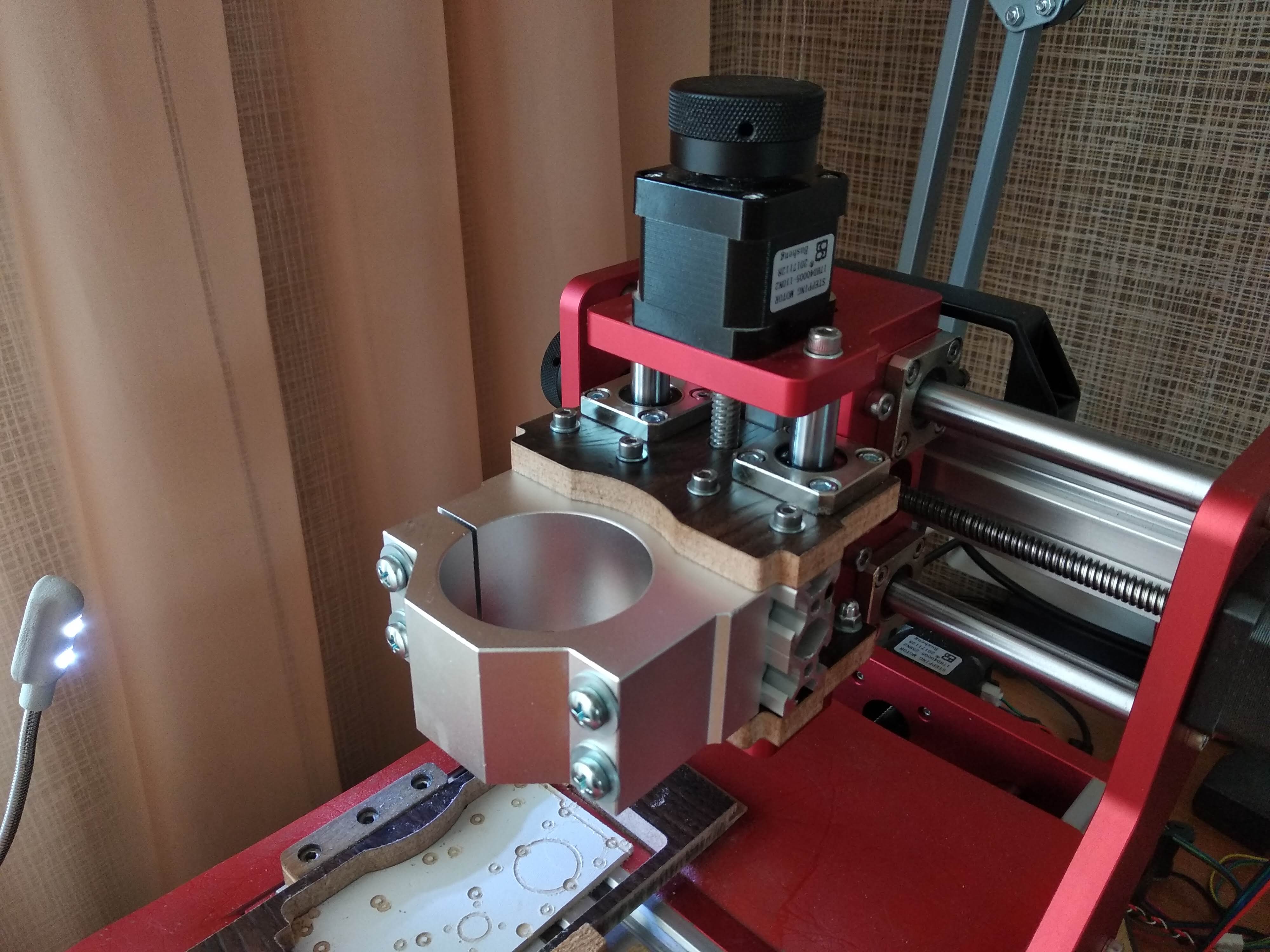

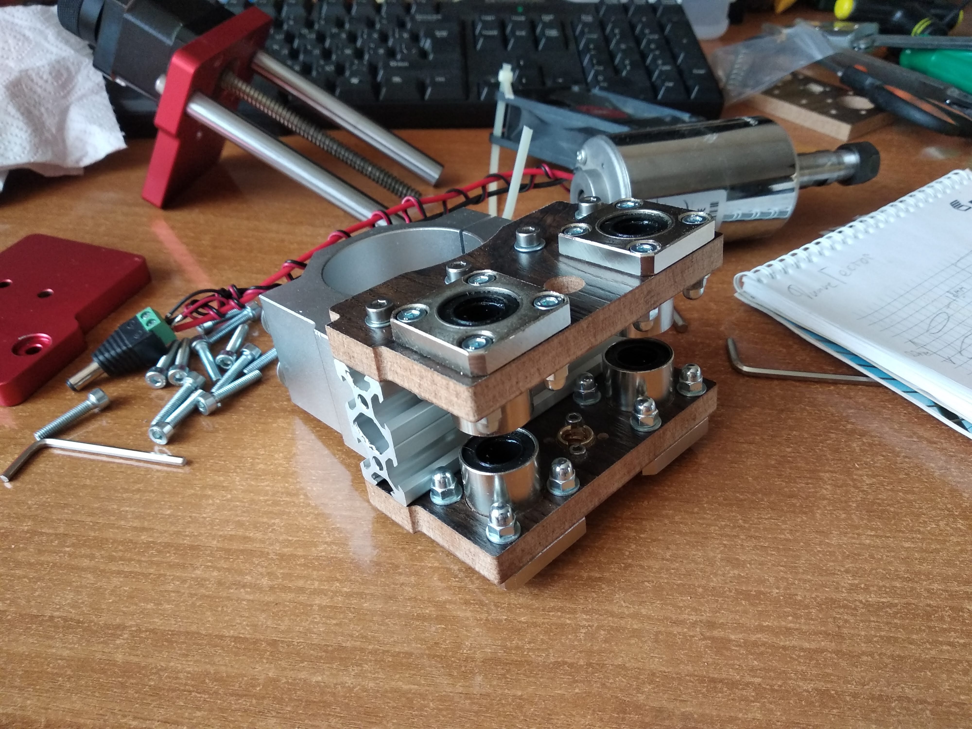

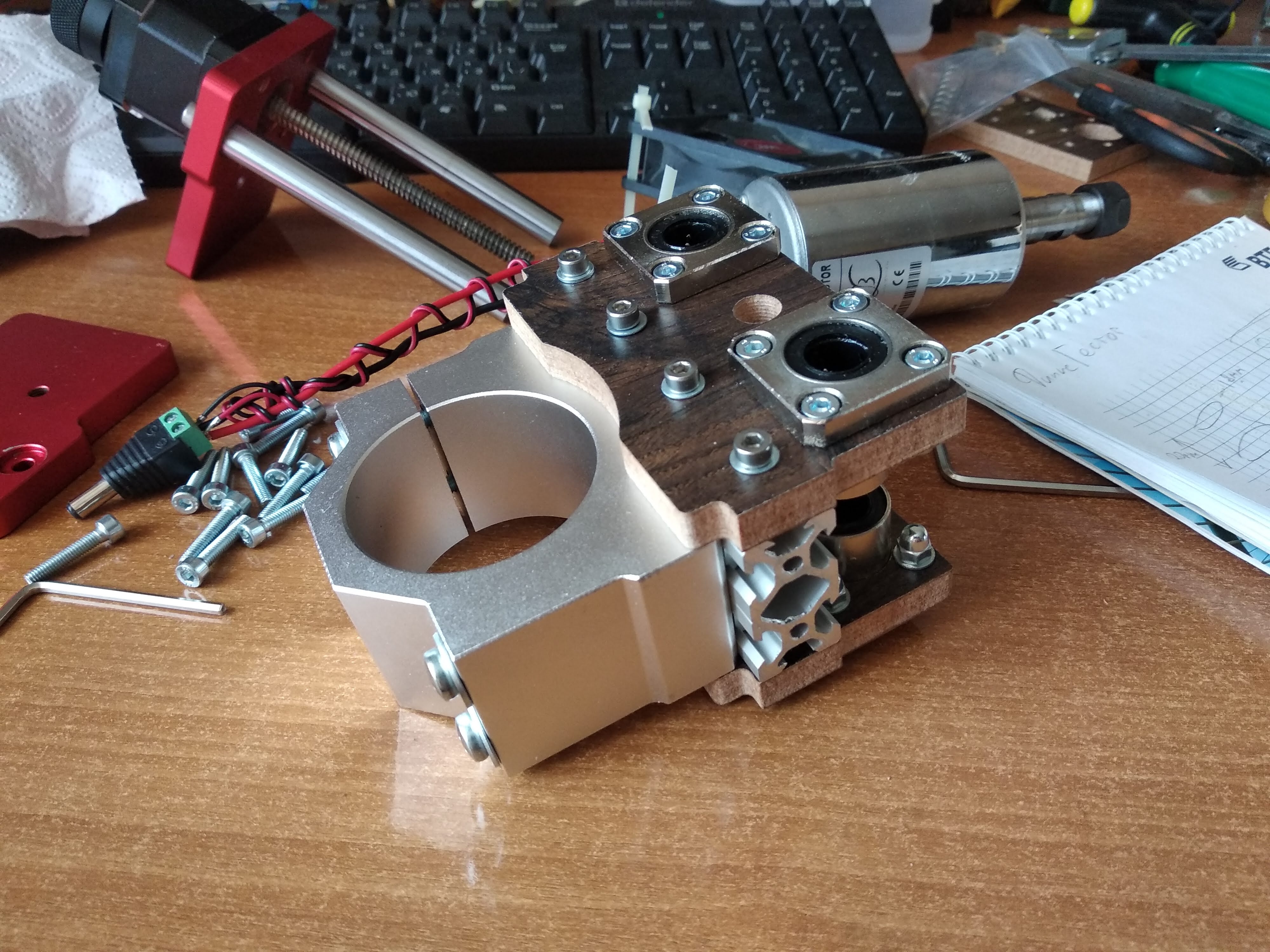

Вы не верно указали мой ник. И еще. На станке сделаны работы после брелка с лисичкой. Остальные монеты там сделаны травлением.
Один из выходных был посвящен изготовлению новой каретки.
Вот результат.

промаж края дсп лаком или клеем пва...
ламинированая дсп, с открытыми краями - редкостная дрянь.. выделяет "аромат" даже спустя месяцы после обработки.. особенно с повышением температуры..
У меня 2418 - переделан под 16е валы, каретка на 10х направляющих. Стол и держатель шпинделя - из куска ДСП с помойки.. боковина какого-то разбитого стола..
ФСФ тоже выделяет "аромат"... в общем - буду переделывать на детали из люминя или поделочного текстолита... цена у них примерно одинаковая..

Selektor писал(а):Один из выходных был посвящен изготовлению новой каретки.
Вот результат.
У меня была идея использовать штатный кронштейн шпинделя, но его высота оказалась 29 мм., что ни к селу, ни к городу.
А Вы не подумывали отказаться в конструкции каретки от профиля, прикрепив панели непосредственно к кронштейну?
Это уменьшило бы вылет шпинделя как минимум на 20 мм, что уменьшило бы нагрузку на валы оси Х.

Это ламинат обычный. Не ДСП.
Возможно позже, когда обзаведусь куском аллюминию :-) сделаю нечто подобное, в идеале выкидываем профиль, делаем примерно похожие детали (те что сейчас из ламината) из дюрали, затем крепим их непосредственно к кронштейну. Думаю должно получиться то что нужно.

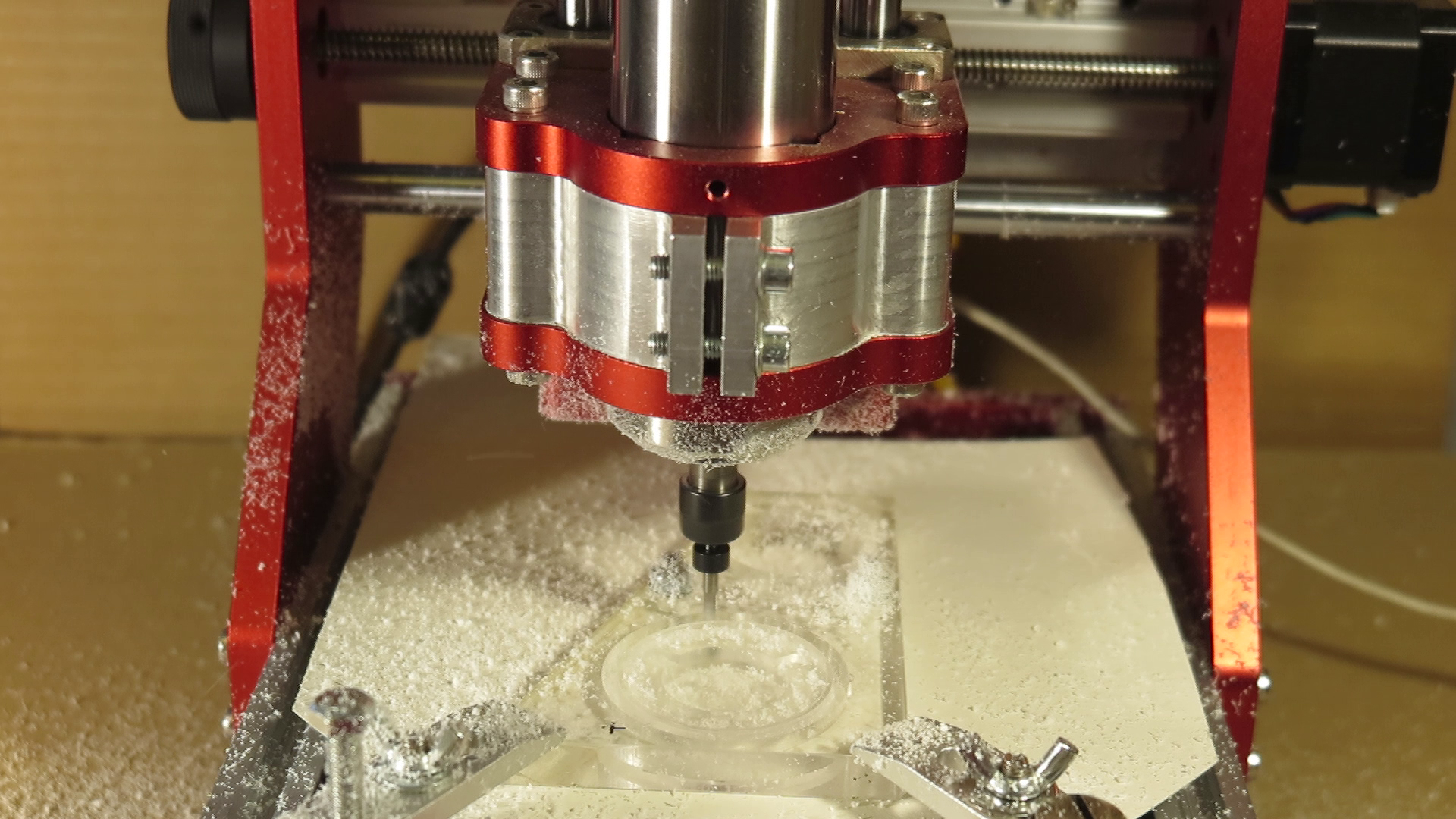

Снял на видео работу устройства "Датчик касания / центроискатель", сделанного для станка и на станке (кроме железяк, конечно).
https://youtu.be/0RZBoshI0Es

Kachik писал(а):Датчик реально изготавливался на данном станке???
Ну-у-у... Да! :) А что удивительного? Это как раз то немногое, на что способен этот станок.
Правда кромки после фрезеровки еще были отполированы, но тоже не без участия станка.
У меня есть фото/видео доказательства! :D
