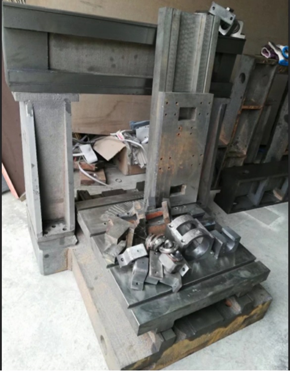

Рабочее поле:
400х400мм
Обрабатываемые материалы:
Сталь , Алюминий
Чертежи, фото, видео станка:

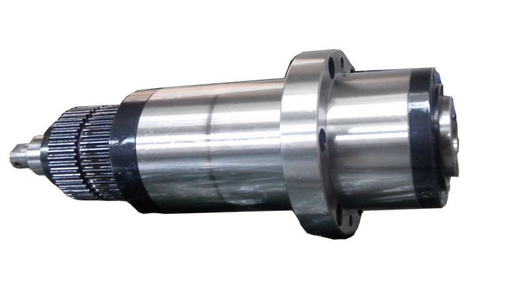

:dirll: Шпиндельная головка c АТС
JSX120-6/5.5 ~13.000 руб.

Крепление шпинделя и установка шпинделя на таком вылете, сомнительный шаг на обработку стали.

На данный момент более жирную станину из чугуна с китая я не нашел, стенки 15-20мм крепление шпинделя если понадобиться переработаю, благо в городе есть станки на любой вкус и кошелек, на крайний случай можно Z полностью перелить 600 руб кг.
Силовую обработку 40х не предполагаю, на данный момент по 40х работы только по матрицам для TRAUB TD26 там трубка радиусом 50мм толщина 10мм

Интересна технология шабреня, ШД630 около 15мм шириной, рельса 25 - 25 соответственно, как выдержать плоскость? Просто интересен план действий.

Smlua писал(а):Интересна технология шабреня, ШД630 около 15мм шириной, рельса 25 - 25 соответственно, как выдержать плоскость? Просто интересен план действий.
https://www.youtube.com/watch?time_cont ... 7mT0c0nH9Q + есть плита поверочная но там буртики хз влезет или нет

Это не самый удачный пример шабрения
Re: Фрейзер]по стали и цвет мету 400x400x150
Figaro, спрашивали про выдерживание плоскостей, а не про выбор карски для шабрения :) Чтобы одна установочная под рельс, была в той же плоскости что и другая ;)

aftaev писал(а):Figaro, спрашивали про выдерживание плоскостей, а не про выбор карски для шабрения :) Чтобы одна установочная под рельс, была в той же плоскости что и другая ;)
отступ и рисование линейкой X

сходил к металлистам плиты есть сходил с проскошлифовальникам тоже есть так что думаю плиту нужного размера найду

я с похожей чугунятиной китайской 2 месяца провозился.
шабрением вывел вывел плоскостность в 3 сотки. теперь когда на шабер смотрю тошнит.

У меня большие надежды на плоскошлифовальный станок. А шабером почистить останется.

у него ширина обработки 540 вроде- может не хватить. длина обработки 800 по памяти. мне на таком же обрабатывали. главное чтоб не убитый был, иначе не будет дела. 3 сотки на даком поле для рельс - это много, особенно если рельсы с преднатягом будут. работать оно будет, но не так долго как хотелось бы.

Smlua, с мобилы неудобно искать, но что-то подсказывает, что для шариковых рельс и такого поля 3 сотки не так много..

да, для хивина посмотрел, там больше допуск на разницу в высоте

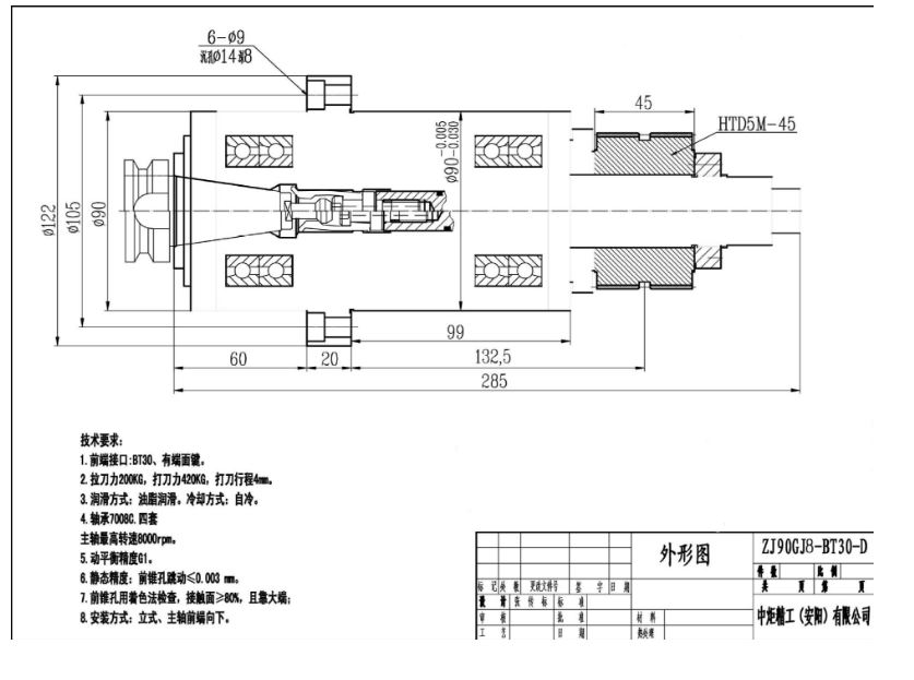

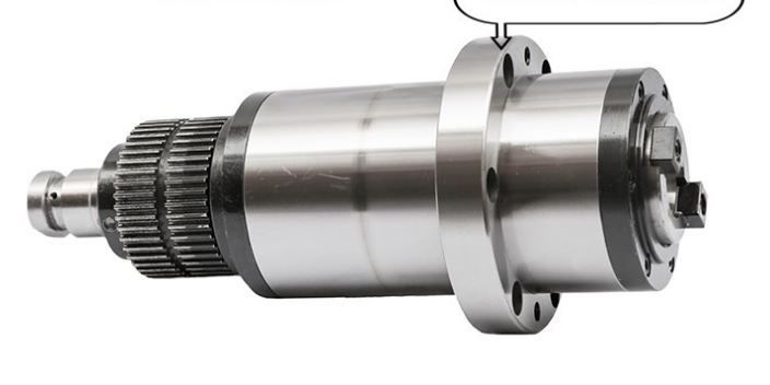

ОЦ Плоскошлифы есть за это не переживаю на крайняк на Камаз в РИЗ закину, вопрос больше по шпинделю думаю на сервоприводе от швейки и шпинделе СССР на ремне сделать, Кто что скажет п этому поводу?

У меня так сделан шпиндель серва панасоник 750w через ремень с редукцией 1:1.6 На выходе обороты на фрезе получились 3000. И поднялся момент засчет редукции. Лучше конечно килавата на 2 или больше и засчет редукции поднять обороты на фрезе. Но это будет в перспективе. Шпиндель самодельный с конусом 40 от немецкого станка переделаный под имеющиеся шариковые подшипники и корпус. Мое мнение это самый козырный вариант по сравнению с высокоскоростными шпинделями. Момент высокии на любых оборотах сома конструкция шпинделя жесче и большой асортимент разных оправок. Глянь в моей теме есть последнее видео как грызет д16т

https://aurora.ru/catalog/goods/Sevopri ... JW-75/799/ думал временно поставить этот взять шпиндель от советского станка на лазере из 8мм стали порезать крепления сварить, а в дальнейшем уйти на Шпиндель с сервоприводом на 1.5-2 Квт + АТС на пневме

Sashalex24 писал(а):У меня так сделан шпиндель серва панасоник 750w через ремень с редукцией 1:1.6 На выходе обороты на фрезе получились 3000. И поднялся момент засчет редукции. Лучше конечно килавата на 2 или больше и засчет редукции поднять обороты на фрезе. Но это будет в перспективе. Шпиндель самодельный с конусом 40 от немецкого станка переделаный под имеющиеся шариковые подшипники и корпус. Мое мнение это самый козырный вариант по сравнению с высокоскоростными шпинделями. Момент высокии на любых оборотах сома конструкция шпинделя жесче и большой асортимент разных оправок. Глянь в моей теме есть последнее видео как грызет д16т
Так поискал нашел в бюджет попадаю вот такой вот красавец: + к нему Китайская серва AASD-30A+130ST-M10025 2,6 кВт 10Нм
Ссылка на серву :
головка чертеж.jpg (14606 просмотров) <a class='original' href='./download/file.php?id=158338&mode=view' target=_blank>Загрузить оригинал (60.46 КБ)</a>
головка.jpg (14606 просмотров) <a class='original' href='./download/file.php?id=158337&mode=view' target=_blank>Загрузить оригинал (28.56 КБ)</a>
головка 4.jpg (14606 просмотров) <a class='original' href='./download/file.php?id=158336&mode=view' target=_blank>Загрузить оригинал (21.53 КБ)</a>
головка 3.jpg (14606 просмотров) <a class='original' href='./download/file.php?id=158335&mode=view' target=_blank>Загрузить оригинал (26.57 КБ)</a>
на сколько я понимаю можно привинтить пневмоцилиндр как тут:
