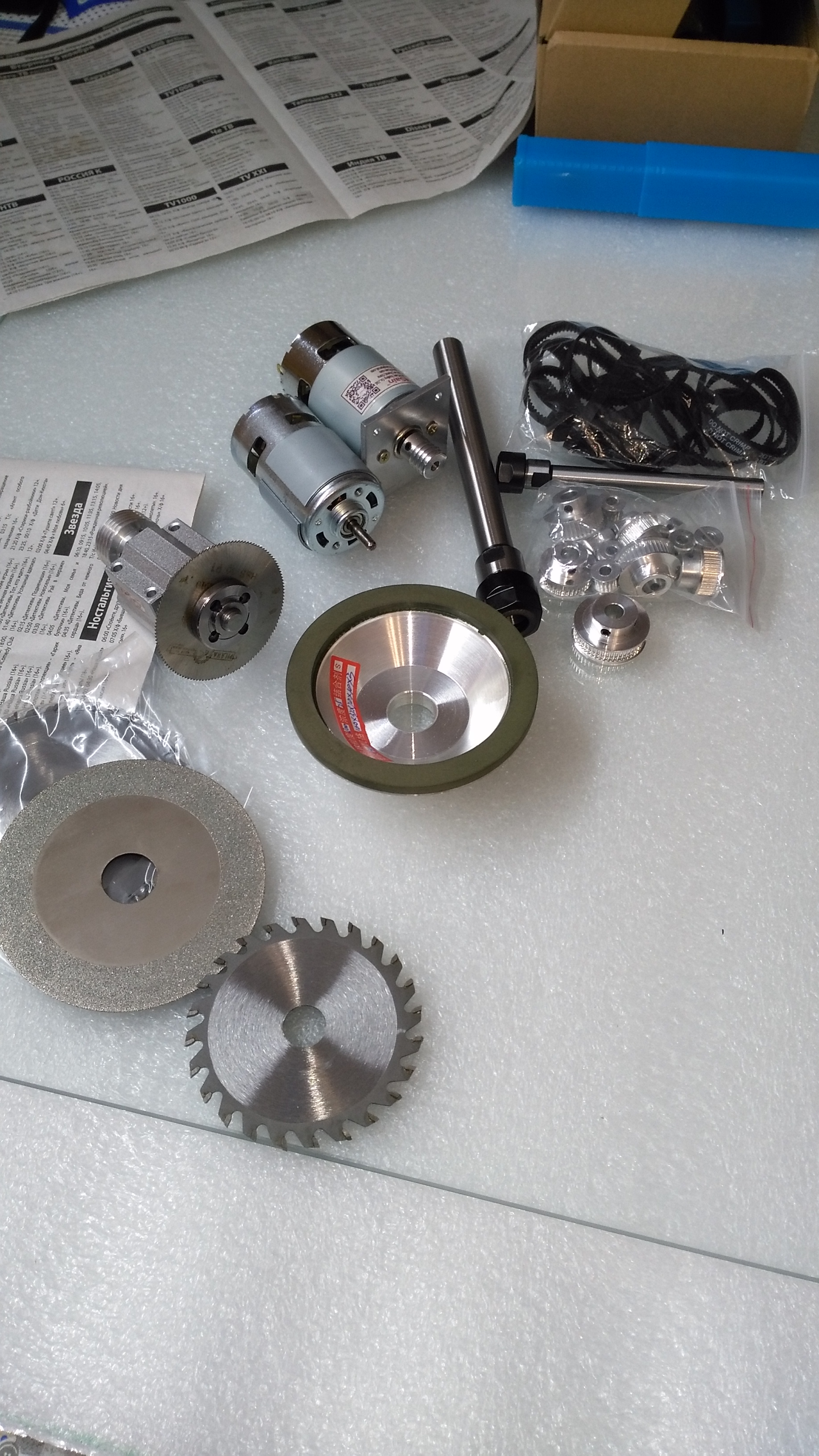

Вот как раз бесплатный заточной и не нормальный со времен СССР,у оправок и переходников биение хаотичное,заточник женщина пенсионного возраста которой конечно на все это наплевать,чашки с радиусами и тп..Хорошо если шестерку торец обновит приемлимо,меньше диаметры под большим вопросом .После переточки не факт что фреза будет брать всеми зубьями.Ну и конечно наш твердый сплав никогда по ленте не точит.
Собственно давно мысли витают сделать маленький свой заточной,ну и еще какие-нибудь функции привесить. Неторопясь приобретал у китайцев всякую мелкую механику,на сверлилку,минициркулярку ,еще на чего-нибудь.
В голове пока хотелка,надо думать компоновку и все такое.Что-то больше прихожу к выводу что будет достаточно точить тока торец,на ленту цанги хорошие надо,да и оригинальную заточку не повторить,пробовать в общем надо.
Вот на фотке алмазная чашка 100мм,движки 775е,шкивы с ремнями GT2,удлиннители ER16 и ER11,на них подшипники можно садить.
IMG_20181229_170225.jpg (6663 просмотра) <a class='original' href='./download/file.php?id=153515&sid=b2fc0dab4afa329ecc4069f53ceb3c9f&mode=view' target=_blank>Загрузить оригинал (1.6 МБ)</a>

Kahendra писал(а):Вот как раз бесплатный заточной и не нормальный со времен СССР,у оправок и переходников биение хаотичное,заточник женщина пенсионного возраста которой конечно на все это наплевать,чашки с радиусами и тп..Хорошо если шестерку торец обновит приемлимо,меньше диаметры под большим вопросом .После переточки не факт что фреза будет брать всеми зубьями.Ну и конечно наш твердый сплав никогда по ленте не точит.
как выше и говорили, в основном фрезы мелкие умирают когда уголки на торцах скалываются.
У меня 90% подтупляются/скалываются уголки -> налипает алюминий-> ломается/либо успеваю остановить и на выброс. а чтобы по всей ленте, редко до такого доживают.
