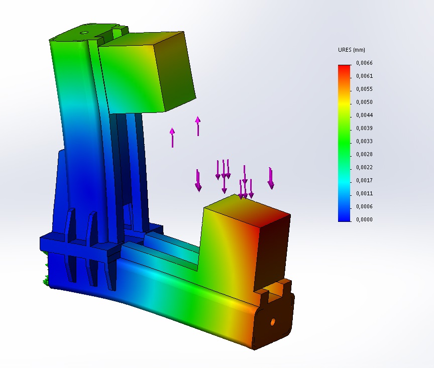

Сожалею, что никто не смог прокомментировать мои диаграммы симуляции нагрузок в смысле много или мало, и сколько надо бы. По многочисленным постам на этом форуме видно, что жёсткость станка - это определяющая характеристика станка и первая по встречаемости причина разочарований после сборки. Не хотелось бы делать ошибки. К сожалению, объективных данных, а какой именно жёсткости должен быть станок мало. Нашёл только одну ветку http://www.cnc-club.ru/forum/viewtopic. ... 47&t=16342 где автор измеряет жёсткость в Н/мкм, то есть какую надо приложить силу в Ньютонах к определяющей детали станка, чтобы сдвинуть её на 1 мкм. Там же приводится средние характеристики разных станков, чтобы можно было ориентироваться:
Деревяшечному станку достаточно 1-2 Н/мкм
Народный станок Фрезерюги, предназначенный по алюминию - 3,27 Н/мкм
Старый пятиосный краснопролетарский ОЦ МС-300 - 25 Н/мкм
Современные небольшие ОЦ - 60-80 Н/мкм
Пересчитал по данной методике свою раму - получается примерно 12,5 Н/мкм (3 сотки на 40 кг). Думаю опоры, подшипники и пр. ухудшат результат вдвое, то есть до 6 Н/мкм - что ж, мой станок-проект уже алюминий точно сможет грызть, но до стали ещё далеко как до канадской границы. Думаю переделать конструкцию рамы примерно до 30-40 Н/мкм, дальше смысла нет. Как кто думает? До какой границы идти?

Надо смотреть как сделаны станки по стали. А сделаны они из толстых тяжелых чушек. А из квадратных труб станки по дереву делают в основном. Если на сталь замахиватся надо как минимум из 20-30мм плит сваривать или скручивать.

когда делал первый станок, рассчитывал раму, конкретно прогиб и кручение портала - было что-то данные типо 5 соток на 50кг в худших местах, на сколько помню, но у меня портал и осьZ длинные.
Сейчас же с опытом работы скажу что самые слабые места конструкции - гайки швп, опоры люфтят, каретки оси Z/X (hgh20) которые имеют какой-то люфт(без преднатяга), большой вылет Z, в итоге не то что упругий люфт, но и свободный ход швп в моём случае влияет больше чем жесткость рамы и портала. Вот на Y таких проблем и вибраций уже не ощущается, тк вес одного портала порядка сотни, и на столе большая усп. А затем и потенциала и жесткости шпинделя просто не хватает для работы каким-то крупным инструментом по металлу.
Сравнивая симуляцию вашей рамы и комплектующие - могу сказать что вы в первую очередь упретесь в шпиндель, затем уже в комплектующие и жесткость конкретно вашей(нарисованную) раму.. )
если вы не собираетесть ставить что-то мощное, изначально заточенное под металл (типо ременных c конусом), то не думаю что вы сильно пожалеете о недостатке жесткости.
Но я бы собирал на чугунных плитах/полимербетоне) вес всё же нужно иметь. и вам советую докинуть плит, тк в общую стоимость они процентов почти не прибавят

В общем нужно рассчитывать раму соразмерно всему остальному и вашим требованиям.
У вас изначально - детали 50x50, точность меньше 5 соток, и инструмент до 5мм

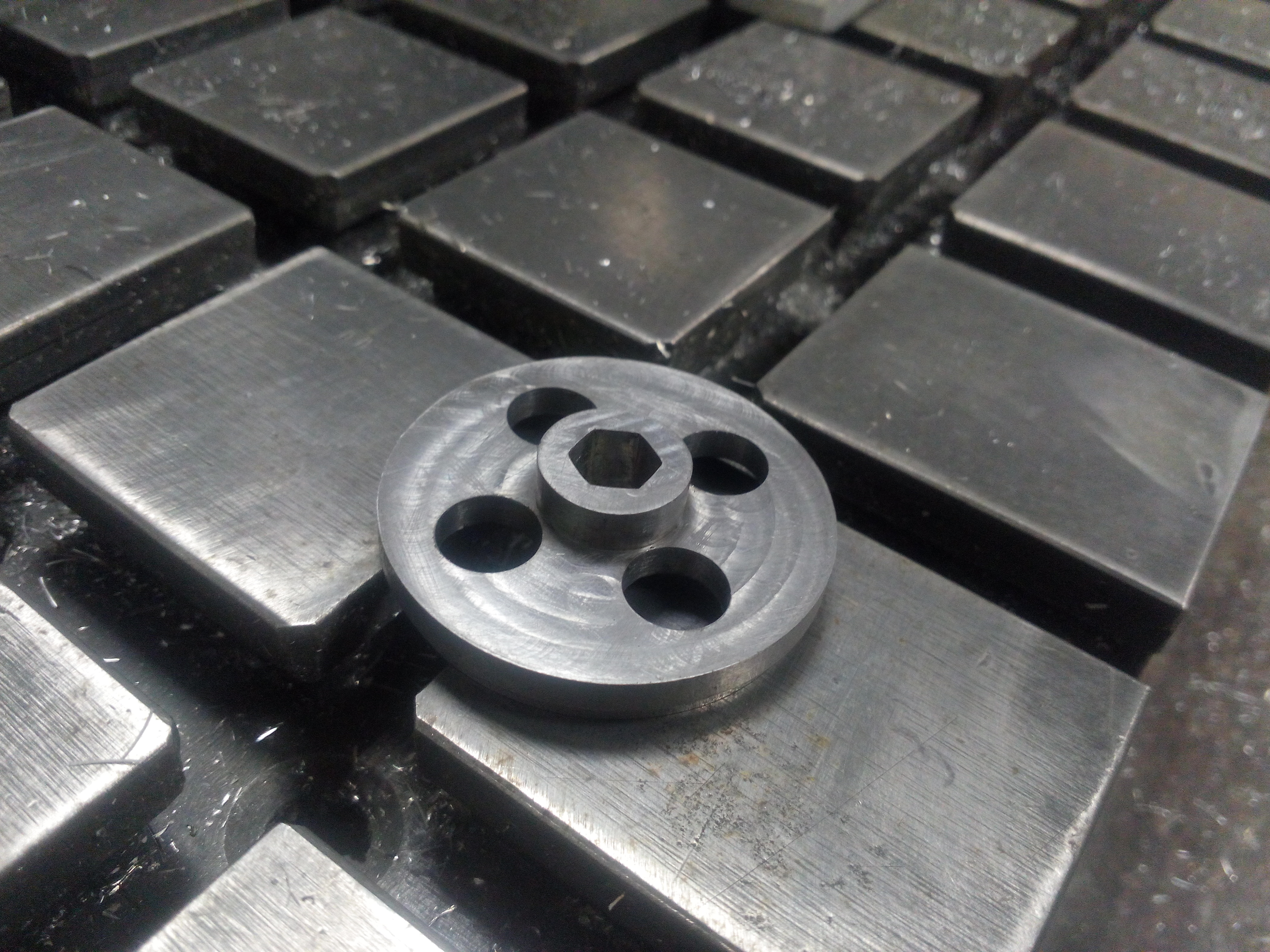

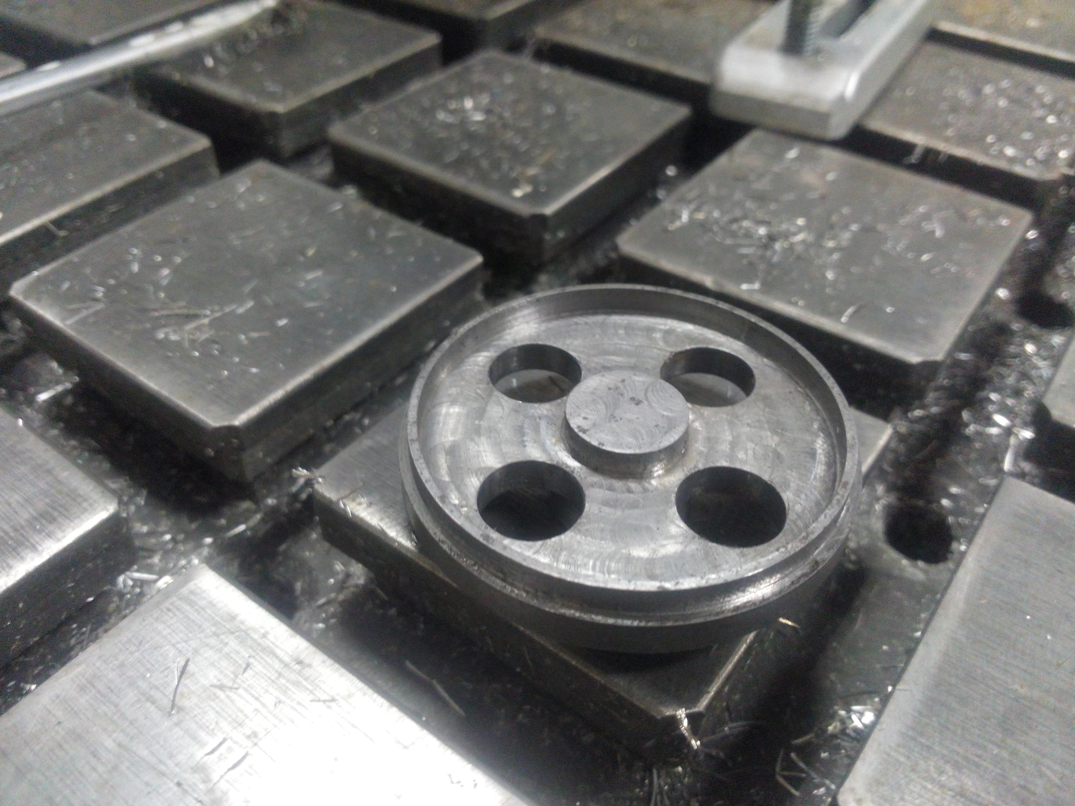

Для примера вот мелкие железки какие делал на своём "деревяшечном", с изначально меньшей жесткостью.
вся пачка попадает в пол сотки на этих размерах.
photo_2018-09-29_03-19-04.jpg (5002 просмотра) <a class='original' href='./download/file.php?id=147382&mode=view' target=_blank>Загрузить оригинал (151.61 КБ)</a>
photo_2018-09-29_03-20-04.jpg (5002 просмотра) <a class='original' href='./download/file.php?id=147383&mode=view' target=_blank>Загрузить оригинал (126.83 КБ)</a>
photo_2018-09-29_03-20-48.jpg (5002 просмотра) <a class='original' href='./download/file.php?id=147384&mode=view' target=_blank>Загрузить оригинал (104.39 КБ)</a>

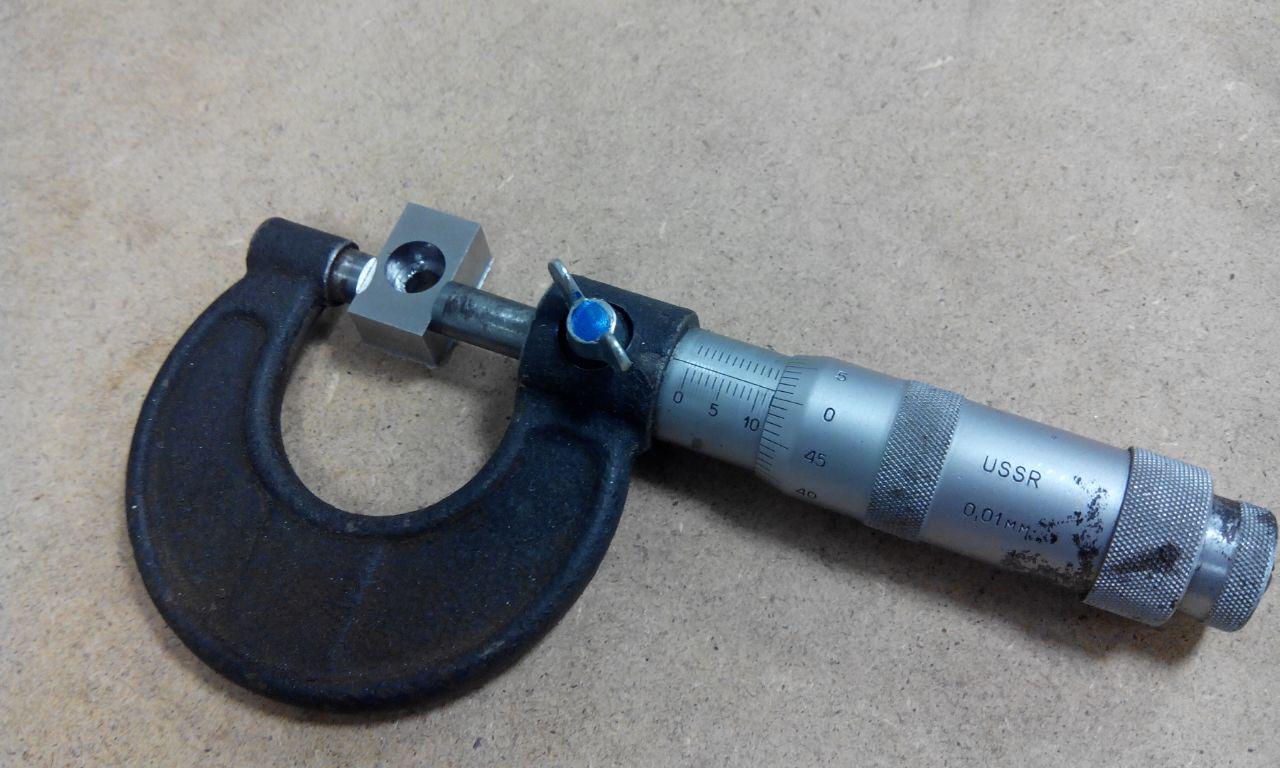

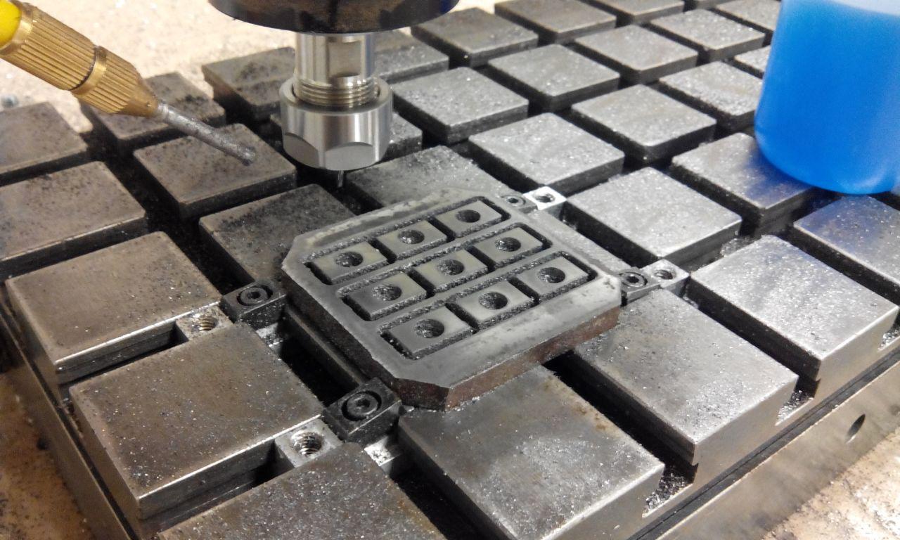

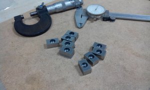

тут тоже в пару соток основные размеры попадают. фрезы 4 и 6мм китай, режимы чуть легче их заводских - глубина=D, но на сторону 0.07D(по их табличке вроде 0.15)
IMG_20180420_200639.jpg (5002 просмотра) <a class='original' href='./download/file.php?id=147385&mode=view' target=_blank>Загрузить оригинал (5.15 МБ)</a>
IMG_20180420_200657.jpg (5002 просмотра) <a class='original' href='./download/file.php?id=147386&mode=view' target=_blank>Загрузить оригинал (5.06 МБ)</a>
Больше всего беспокойств вызывает именно шпиндель и его подшипники. тк слышно как его трясет, по сравнению с алюминием.

Согласен с вами, но так обычно делают станки побольше. У меня маленькое поле. Маленьких и жёстких станков ЧПУ по стали почти нет примеров, по крайней мере я не нашёл. Обычно если маленький станок - то либо гравёр либо ювелирный по воску, такие обычно хиленькие.
У меня вылет трубы - станина всего 350 мм, колонна - 450 мм. Я думал, что на таких маленьких вылетах - это более-менее жёстко. На симуляции видно, что в основном деформируется местно тонкая стенка трубы - это недостаток. Попробую решить местными усилениями.
По любому не начну строить, пока в симуляции не достигну правильной жёсткости. Не хочу дорогих ошибок.

hmnijp писал(а):когда делал первый станок, рассчитывал раму, конкретно прогиб и кручение портала - было что-то данные типо 5 соток на 50кг в худших местах, на сколько помню, но у меня портал и осьZ длинные.
Спасибо за подробный и развёрнутый совет!
Над опорами и гайками буду думать как их улучшить, усилить, добавить натяг. Ожидаю, что от китайские детали невысокого качества. Есть одна опора BK-12. Попробую разобрать.
Шпиндель я собираюсь поставить обычный водный китайский 2,2 кВт.
Собираюсь, в том числе по вашему совету добавить усилений из стальных листов и плит в слабые места + вварить "бублики" из плит внутрь труб для увеличения жёсткость на кручение. Проверю всё симуляцией.
Ваш "деревяшечный" станок деформируется на 5 соток при 50 кг - это приведённая жёсткость 10 Н/мкм. Это очень хороший "деревяшечный" станок! Видимо по этому он и сталь может обрабатывать с точностью.

По поводу сверления усп. Стол и плита на z сверлились без проблем, не большой слой цементации. А вот купленный недавно поворотный столик даже не кернится, следа не остается.
В симуляции стоит торцы закрыть фланцами, сделать переходной фланец с длинными косынками на соединении труб.

Со станиной от токарного много колхоза получается. Там всё мясо сосредоточено ближе к ногам, а их надо отпиливать. Мне получается вообще половину станины надо будет отпилить. Станина внутри с большими просветами, ну понятно для токарных дел, чтобы стружка и сож вниз сливались, а куда крепить площадки для опор ШВП. Как то не лежит к этому душа. И ещё - токаря и фрезеровщики очень не любят чугун, за его обработку берут сильно больше денег.
Дорисую получше из труб симуляцию - выложу.

Перерисовал. Пока только схематично, но приближенно к планируемой конструкции. Исследуется только станина и колонна. Имитация сверления, нагрузка 40 кг. Перемещения в районе шпинделя/детали суммарно уменьшились до 8 микрон! Уже приемлемо.
Сборка сверление для симуляции однотрубная адски усиленный 2.JPG (3971 просмотр) <a class='original' href='./download/file.php?id=149394&mode=view' target=_blank>Загрузить оригинал (94.74 КБ)</a>
