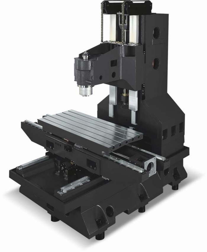

Здравствуйте! Извините, не согласен с вами. Гнётся всегда по слабому месту. Хилую колонну сделаешь - колонна будет гнуться, если станина хилая - то она и будет гнуться первая. Конструкцию надо делать примерно равнопрочную, или здесь лучше сказать равножёсткую. У меня сечение основания - 140х240, колонна - 140х200. Картинку прилагаю голого ОЦ, по моему мнению, с идеальными чертами равножёсткости. Ну и в предыдущем посте на видео видно, что станина и колонна из труб одинакового сечения.
Правильный станок.jpg (3307 просмотров) <a class='original' href='./download/file.php?id=145954&mode=view' target=_blank>Загрузить оригинал (228.47 КБ)</a>

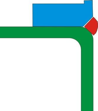

Ещё есть нюанс. У вас стыки пластин привариваются над полукруглым углом - не делайте так. варите пластинки к плоскости - шву некуда будет утягиваться и разгибать угол

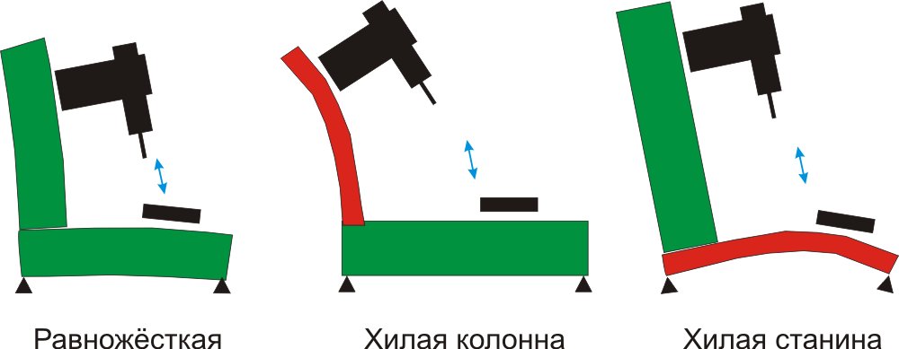

Вот именно, станина висит в воздухе. То что она будет стоять на резиновых вибро-опорах и просто на столе - это эквивалентно, что она висит в воздухе. Если станину прианкерить к жёсткому бетонному полу - то да, нагрузки бы изменились. А в моём случае без разницы какой из элементов слабое звено. Утрированную картинку прилагаю.
При проектировании ориентировался на взрослые станки, а них станина или равна по сечению колонны или больше, не спроста.
По максимальной площади контакта - я думал, что она нужна только под стяжными болтами, в других местах она совершенно бесполезна.
В остальном согласен. Косынки приварю куда встанут, на чертеже не рисовал пока.
Хорошо бы, конечно, модель в солиде согнуть, сразу все недостатки проявятся, но пока не освоил эту функцию.
Жёсткость станка.jpg (3160 просмотров) <a class='original' href='./download/file.php?id=145969&mode=view' target=_blank>Загрузить оригинал (37.92 КБ)</a>

hmnijp писал(а):Ещё есть нюанс. У вас стыки пластин привариваются над полукруглым углом - не делайте так. варите пластинки к плоскости - шву некуда будет утягиваться и разгибать угол
Здравствуйте, извините не понял, что куда будет утягиваться. Я то хотел и с пластин фаски разделать по всем правилам сварочных работ. Вот картинка.
Сварочный шов.jpg (3148 просмотров) <a class='original' href='./download/file.php?id=145984&mode=view' target=_blank>Загрузить оригинал (17.23 КБ)</a>
