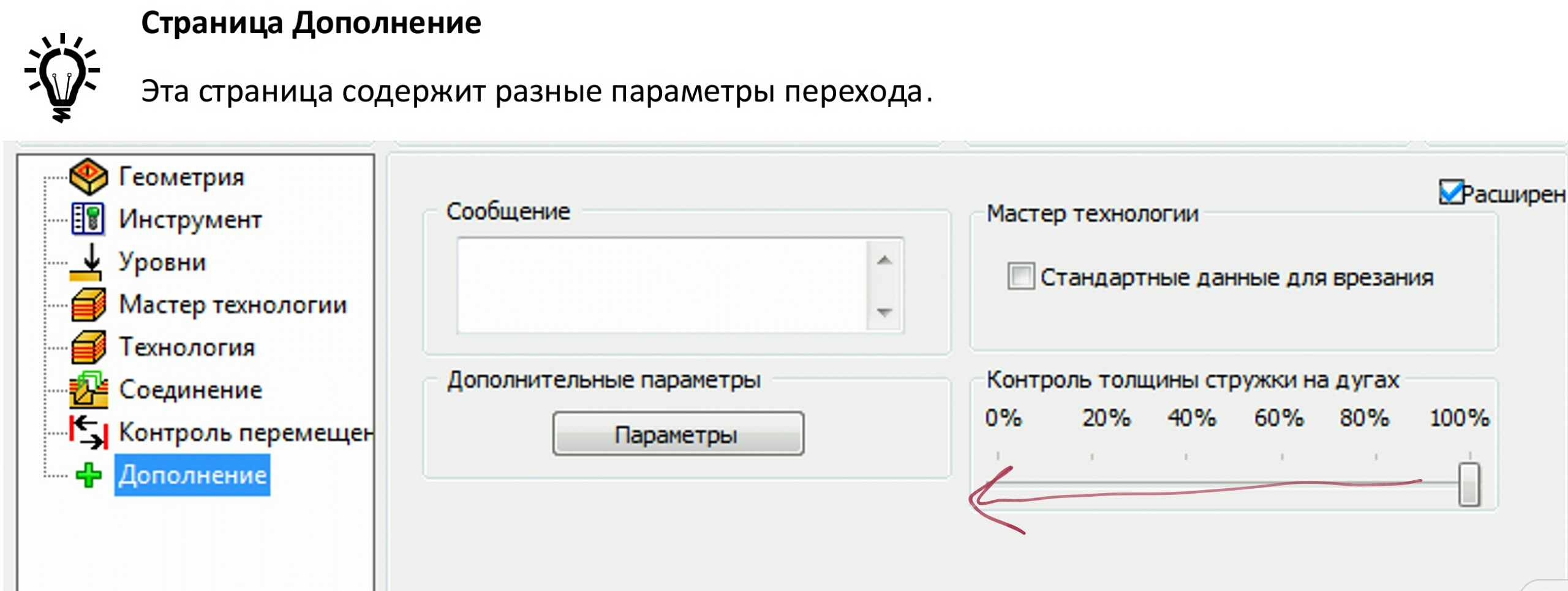

Товарищи, подскажите, почему на дугах станок иногда работает рывками. Иногда заключается на некоторых УП.
Проходы аймашем, сегодня дергается так, что в феррор вываливаюсь.
Куда с этим копать?
Видос выложить не могу, ютуб перестал принимать видео с моего телефона :(
dtw.moscow@gmail.com
Сообщения: 8408
Re: Портальник по мягким металлам по проекту Фрезеряги.
На аймаше можно уменьшить рывки , если перевести этот ползунок на 0
тогда в г код будет меньше выводить значений подачи

MGG писал(а):Товарищи, подскажите, почему на дугах станок иногда работает рывками. Иногда заключается на некоторых УП.
Куда с этим копать?
Зависит от параметров ускорения и рабочей скорости.
Могут не тянуть двигатели, либо слишком слабый блок питания, который тянет 1 двигатель но не справляется с 2. Попробуйте по диагонали погонять, это должно повторяться.

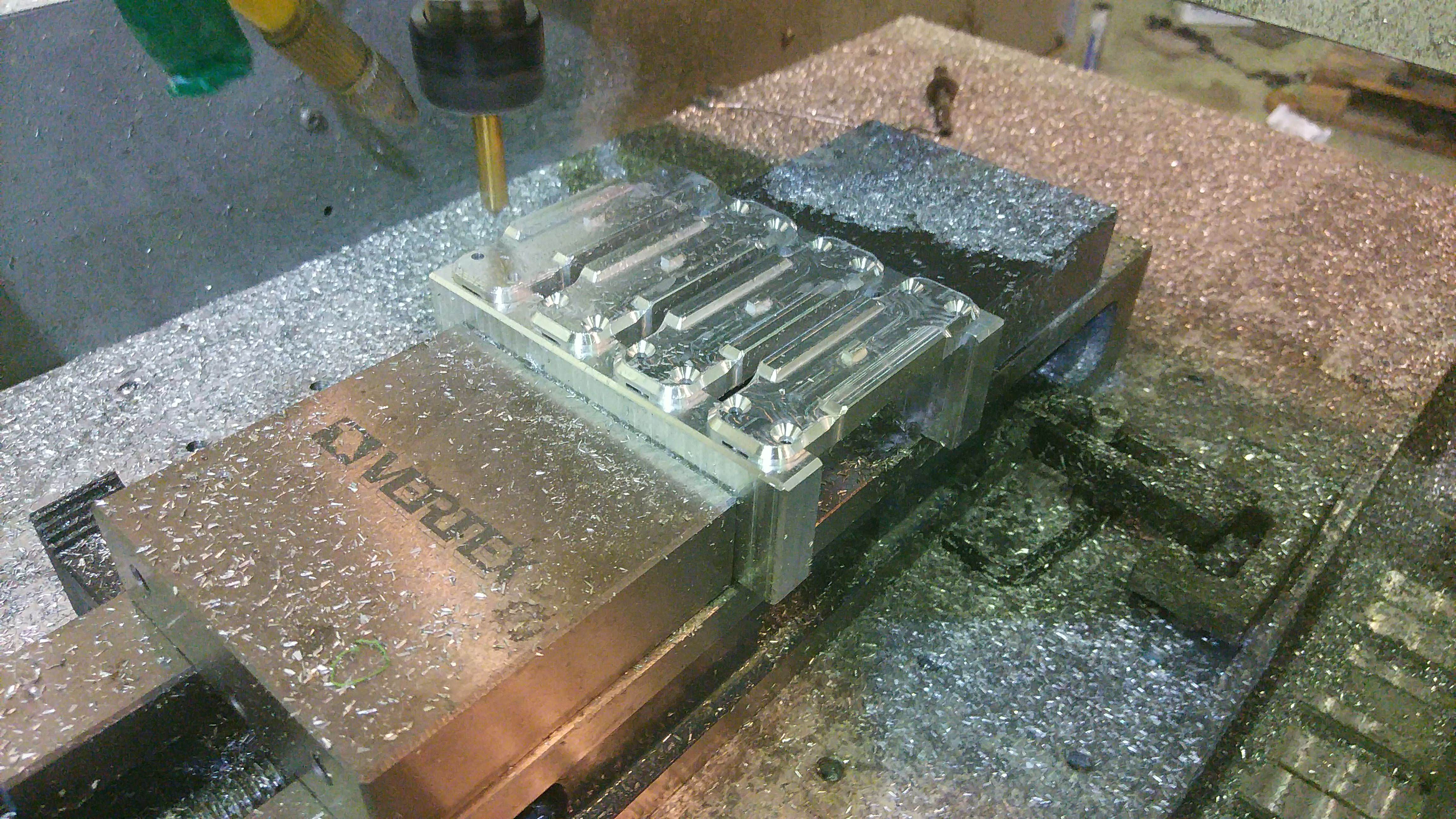

dicfy писал(а):У меня вопрос по креплению: судя по картинке вы обрабатываете заготовки в какой то форме, но сквозных отверстий я не вижу. На каком принципе построено крепление? Можно просто изготовить форму и класть туда заготовки или я ошибаюсь?
Если вопрос ко мне, то там клиновые прижимы, посередине отверстие с резьбой, винт затягивается заготовки идут в распор. На прошлой странице видны прижимы лучше
Что то я пропустил, походу... Зажимы (ну те, что непосредственно в заготовку упираются) чем от смещения вверх удерживаются?

nik1 писал(а):На аймаше можно уменьшить рывки , если перевести этот ползунок на 0
Интересно, для чего этот ползунок вообще, вылетает на холостых дугах.
Сообщения: 8408
Это хз, надо спросить у продвинутых товарищей :)
вобще,если бы на аймаше дуги выводило бы не отрезками, то движение было бы плавнее

Kiriller писал(а):Что то я пропустил, походу... Зажимы (ну те, что непосредственно в заготовку упираются) чем от смещения вверх удерживаются?
Если вопрос мне, то с помощью магии и ударами киянки.

Чудес не бывает! Так что хотелось бы по-конкретней. ;)
MGG
Сообщения: 3673
Репутация: 1010
Сообщение MGG »

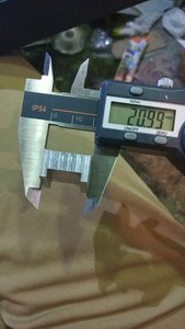

Kiriller писал(а):Чудес не бывает! Так что хотелось бы по-конкретней. ;)
Ничего особого не делал, просто фрезернул, в ложементы ставлю детали, затягиваю упоры, бью киянкой, фрезерую , достаю, измеряя штангелем высоту получаю результ примерно +-0.01 но тут может еще и сам штангель гонит.

Ясно. Спасибо!
cncfreak
Сообщения: 208
Зарегистрирован: 05 дек 2016, 17:55
Репутация: 247
Откуда: Омск
Сообщение cncfreak »
а какую точность обработки ставишь?
не знаю как в солидкам, но в повер милл и визуал милл, если ставишь меньше 0.005, то слишком много точек на дугу и стойка не успевает считать путь, снижая скорость и ход получается рывками.
лучше выводить УП дугами.

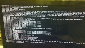

Товарищи! Настало время серьезных вопросов.
Внимание вопрос, как выстаскивать флеху на линухе правильно? :hehehe: :hehehe: :hehehe:
BSOD меня преследует, правда в данном случае не блю, а блэк
WhatsApp Image 2018-07-17 at 19.56.21.jpeg (5223 просмотра) <a class='original' href='./download/file.php?id=142973&mode=view' target=_blank>Загрузить оригинал (152.1 КБ)</a>
Сообщения: 21923
Так-же как и в винде - на иконке ПКМ и "извлечь". :)

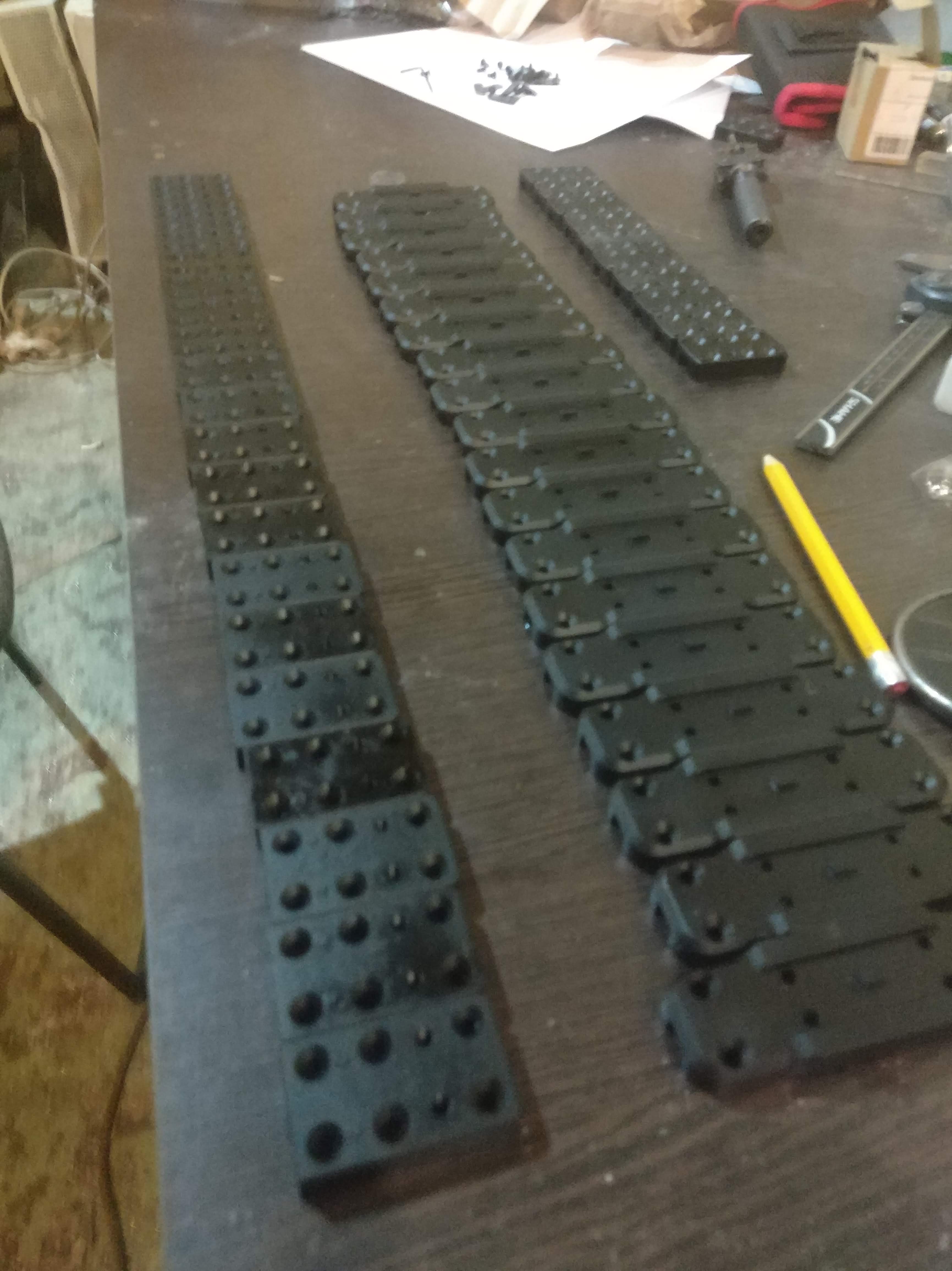

Станок работает, чуть по чуть, что есть из фото.
IMG-20180605-WA0010.jpg (4946 просмотров) <a class='original' href='./download/file.php?id=144977&mode=view' target=_blank>Загрузить оригинал (2.14 МБ)</a>
IMG-20180604-WA0013.jpg (4946 просмотров) <a class='original' href='./download/file.php?id=144978&mode=view' target=_blank>Загрузить оригинал (982.1 КБ)</a>
IMG-20180717-WA0055.jpg (4946 просмотров) <a class='original' href='./download/file.php?id=144979&mode=view' target=_blank>Загрузить оригинал (1.37 МБ)</a>
IMG_20180822_192911_HHT.jpg (4946 просмотров) <a class='original' href='./download/file.php?id=144980&mode=view' target=_blank>Загрузить оригинал (439.83 КБ)</a>
Dimka
Сообщения: 1400
Репутация: 347
Настоящее имя: Дима
Сообщение Dimka »

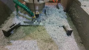

Товарищи, подскажите, появилось две проблемы :
Первая самая больная, частенько стало, что после нажатия стопа, фреза продолжает двигаться в каком либо направлении, на картинке видны последствия.
Вторая, с приложением товарища версера, на каждой смене инструмента, теперь отъезжая наверх валится ошибка превышен положительный лимит. Причём на любой скорости.
Может есть у кого мысли от чего это так?
IMG-20180829-WA0052.jpeg (4770 просмотров) <a class='original' href='./download/file.php?id=145212&mode=view' target=_blank>Загрузить оригинал (1.32 МБ)</a>

Сообщения: 21923
MGG писал(а):Первая самая больная, частенько стало, что после нажатия стопа, фреза продолжает двигаться в каком либо направлении, на картинке видны последствия.
Какого из стопов?
MGG
Сообщения: 3673
Репутация: 1010
Сообщение MGG »
Красный квадрат, не естоп, который рядом с паузой
