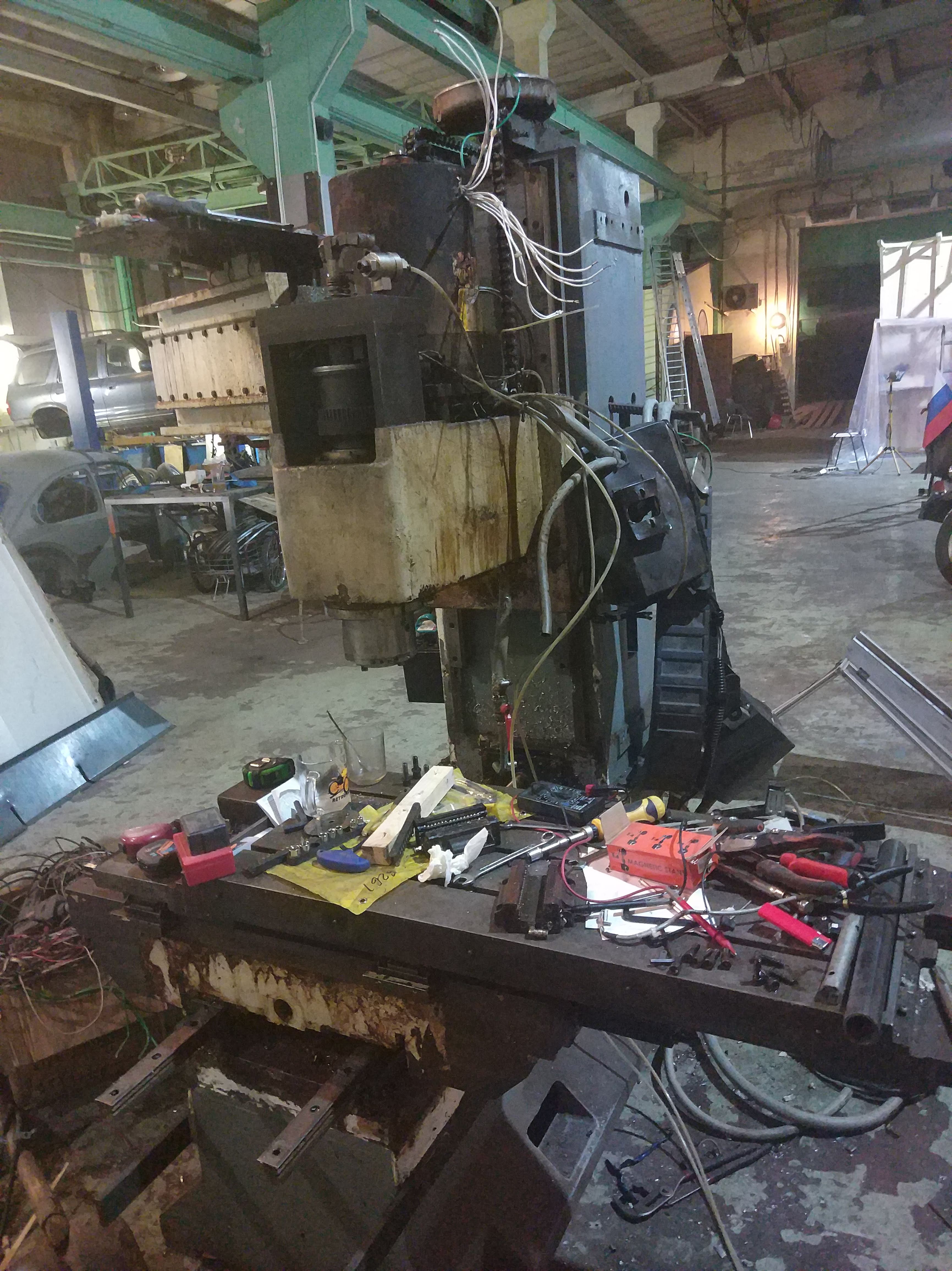

Описание станка, основные характеристики: Американский станок измученый нашими работниками
Рабочее поле:750*405*500
Обрабатываемые материалы:Фанера и нержа
Чертежи, фото, видео станка:
IMG_20180820_214910.jpg (38960 просмотров) <a class='original' href='./download/file.php?id=144975&mode=view' target=_blank>Загрузить оригинал (1.2 МБ)</a>
Примеры изделий (фото):Пока только посаженая печень
Вопросы:Много
Что пробовал:Разобрать
Что плучилось:Разобрать
Что не получилось:сдвинуть с места
Ориентировочный бюджет: вся семья до 3 колена записана на продажу почек
Куплен с товарищем такой монстр, по документации 2.8 тонны, по факту 3.8 (вообще хваленая западная документация через строчку с ошибками)
11кВт шпиндель, карусель на 21 инструмент побитая жизнью, винты 3206 по всем осям, рельсы 35. В изначальной конструкции кроили на всем, кроме железа, уборка стружки лопата, циркуляция сож через рядом стоящий резервуар. А вот железа не желели от слова совсем, кабинет весь из 3мм стали и от души наваренными ребрами, в одну каску разбирать удовольствие не забываемое.
Электроника вся была разграблена, другой вопрос зачем, так, как кроме частотника, на чем то еще ее запустить наврядли возможно. Моторы по докам стояли 5н*м, по факту один 5, второй 6.5, заказал 3 штуки на 10н*м своих любимых китайцев.
Рельсы по Х сгнили, едут хивины, винт по З закис, и шарики померли, но с виду нулевый. Остальное по движению вроде живое.
В планах все это хозяйство запустить на линухцнц, и на аналоге, ибо прошлый станок работает стабильно, жена далеко, а чего-то хочется. Автосмену откладываю на дальнюю полку.
Куплены моторы, меса, и всякая требуха по мелочам типо маслостанции и подобного. Предстоит еще покупать пневматику, электрику и прочее, по мелочам, ну как по мелочам, думаю на эти мелочи можно свадьбу сыграть.
И будем фрезеровать иконы из нержы и фанеры.
Тут прочитал, что без оснастки на 200 тысяч ничего не получится, потом посмотрел, писал товарищ SVP, и понял, что все получится :hehehe:
Пока из хренового, нет хомяков-концевиков, и нет места их установки, возможно были абсолютные(драйвера с чпу общались по оптике даже:) ), хотя с другой стороны нужна стартовая точка какая то.

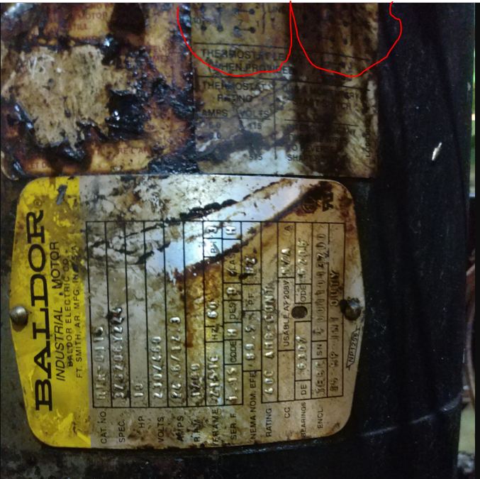

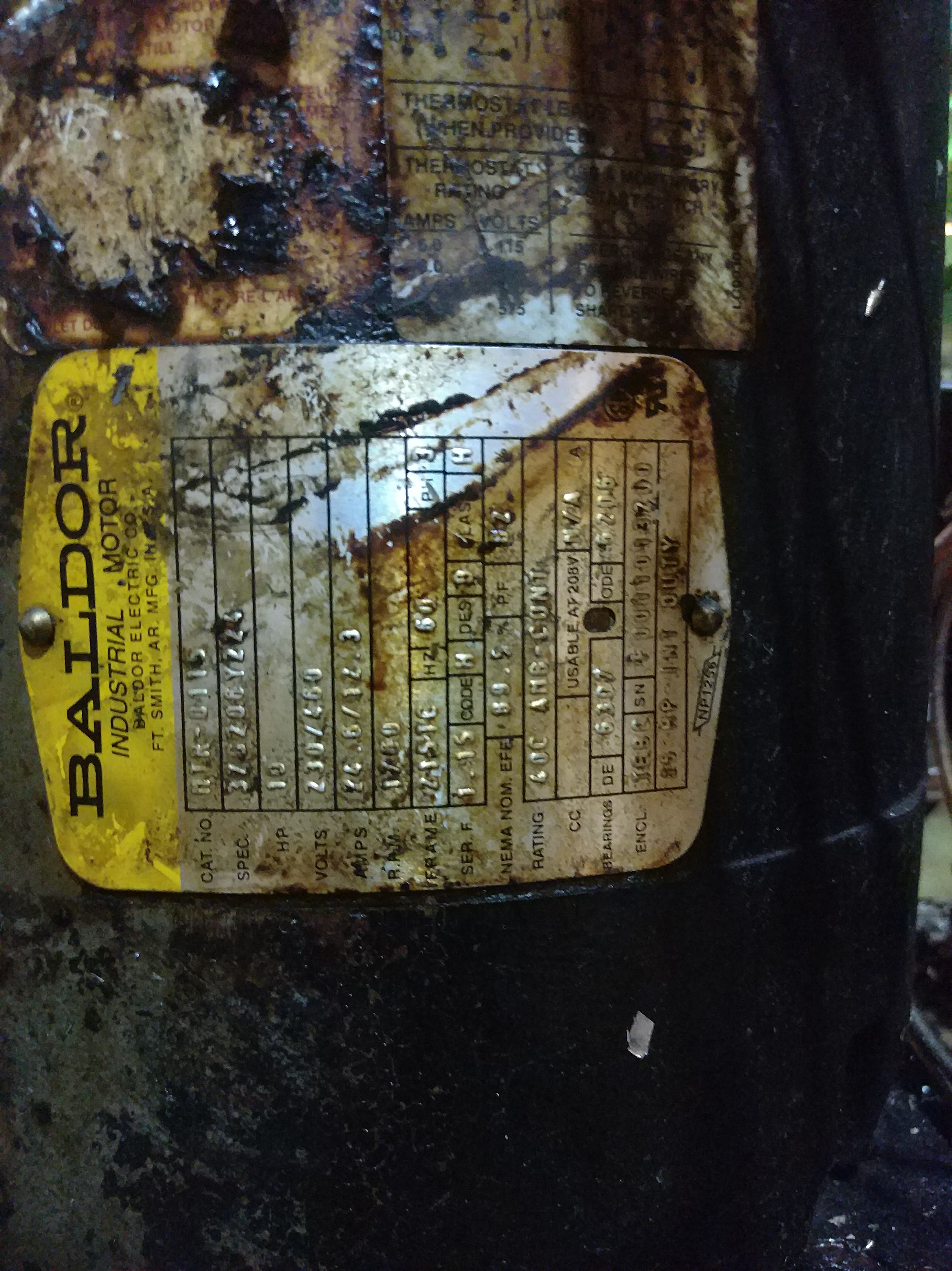

Вот такое вот все. Я когда 12 концов увидел, то пожалел, что снял квартиру за неделю до этого, а не купил серву просто :hehehe:
volts 230/460
amps 24.6/14.3
rpm 1760
hz 60
ph 3

хитрый двигатель :hehehe: у тебя асинхронник с фазным ротором.
10-11-12 - провода возбуждения ротора.
Их замыкают перемычкой и получают короткозамкнутый ротор (получишь обычный асинхронник как из магазина). А можно туда воткнуть резисторы переменные и регулировать скорость ;)
все остальное - обычные подключения звезда-треугольник.
ТОЧНО подписи HIGH и LOW не перепутал местами?
Судя по табличке и схеме тебе надо собрать треугольник и подцепить его к ПЧ.
Обычно ровно наоборот - треугольник на пониженное напряжение, звезда на повышенное.
запросил бы ты паспорт со схемами у производителя...
Может я конечно чего не до конца знаю - такое тоже бывает, живьем таких двигунов не видел ни разу.
прозвони все фазы между собой - должны быть одинаковые показания в Омах.
На корпус ни одна обмотка звониться не должна совсем.
Если есть мегаомметр - проверить сопротивление изоляции.

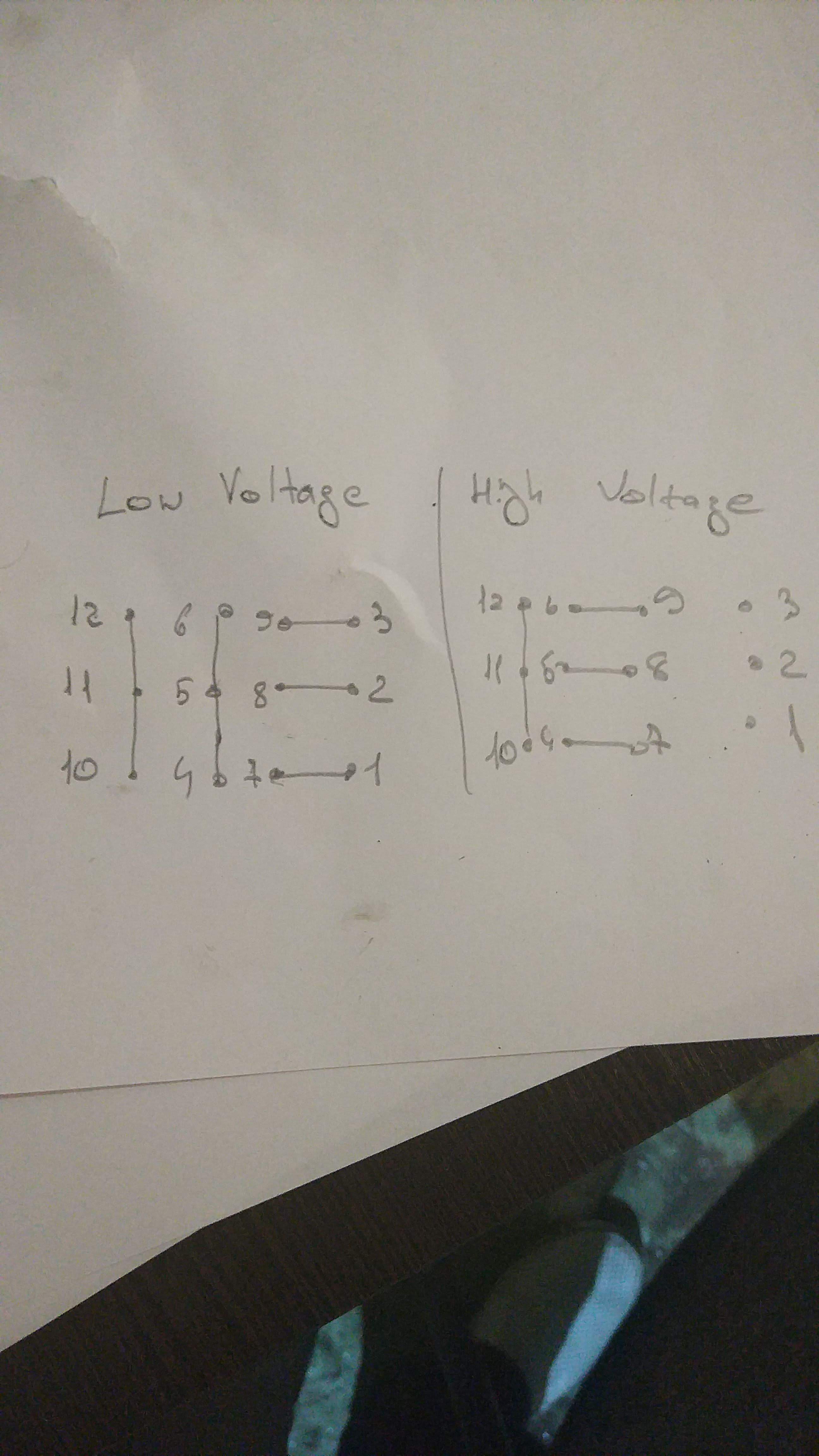

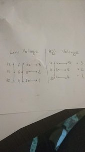

1+5+7+11, 2+6+8+12, 3+4+9+10 пары разбиты с мотора именно так(не в таком порядке, но думаю не меняет сути), стянуты стяжками, и делали это не наши, изолента отсутствует.

MGG писал(а):1+5+7+11, 2+6+8+12, 3+4+9+10 пары разбиты с мотора именно так
что значит пары разбиты? И та схема - откуда она? На шильдике/ изнутри клеммной коробки откуда провода выходят нет чего-то подобного?
фото таблички - там краешек схемы на двигателе есть. вот ее целиком отчисти и зафоткай.

Идут изнутри мотора, наружу, и стянуты между собой стяжкой. На первой фотке в теме видно как провода торчат, вот они попарно стянуты стяжками. Далее они шли в клеммник, с клеммника выходило 6 жирных проводов, далее история неизвестна.
ScrewDriver писал(а):И та схема - откуда она?
shema.JPG (38818 просмотров) <a class='original' href='./download/file.php?id=144988&mode=view' target=_blank>Загрузить оригинал (94.09 КБ)</a>
Вот отсюда схема, там засрано сильно, нормально сфоткать не могу, начинаю вытирать, стирается рисунок.

MGG писал(а): Вот отсюда схема, там засрано сильно, нормально сфоткать не могу, начинаю вытирать, стирается рисунок.
тогда покажи как есть - чего там еще написано.

Пары именно так - 1+5+7+11, 2+6+8+12, 3+4+9+10, я так понимаю, как на схеме лоу .
вот еще такой стандарт нашел:
http://apps.motorboss.com/connections/908000.pdf
Но проблема в том, что я такие схемы пока даже логически не догоняю.

ну эти номера разбиты по парно, т.е. 1-7, 5-11 и так далее. Я так понимаю как на первой схеме, или нихрена не пониимаю, что тоже к огромному сожалению не маловероятно.

MGG писал(а):ну эти номера разбиты по парно, т.е. 1-7, 5-11 и так далее. Я так понимаю как на первой схеме, или нихрена не пониимаю, что тоже к огромному сожалению не маловероятно.
А вон чего. Дак это начало и конец обмотки.
в обычном асинхроннике их три ( соответственно 6 концов выходит). у тебя каждая их этих трех разбита еще на две ( пополам).
Внутри как бы два двигателя.
комбинируя их включение можно добиться работы двигателя на том или ином напряжении.
Те схемы что на самом двигле - они для американской сети (460В 60 Гц). Можно включить схему на 460В в нашу сеть 380 (50Гц) - будет медленнее крутиться и момент чуть упадет.
А можно как я уже писал чуть выше - попытаться собрать двойную схему - на наши 380В. ;)
