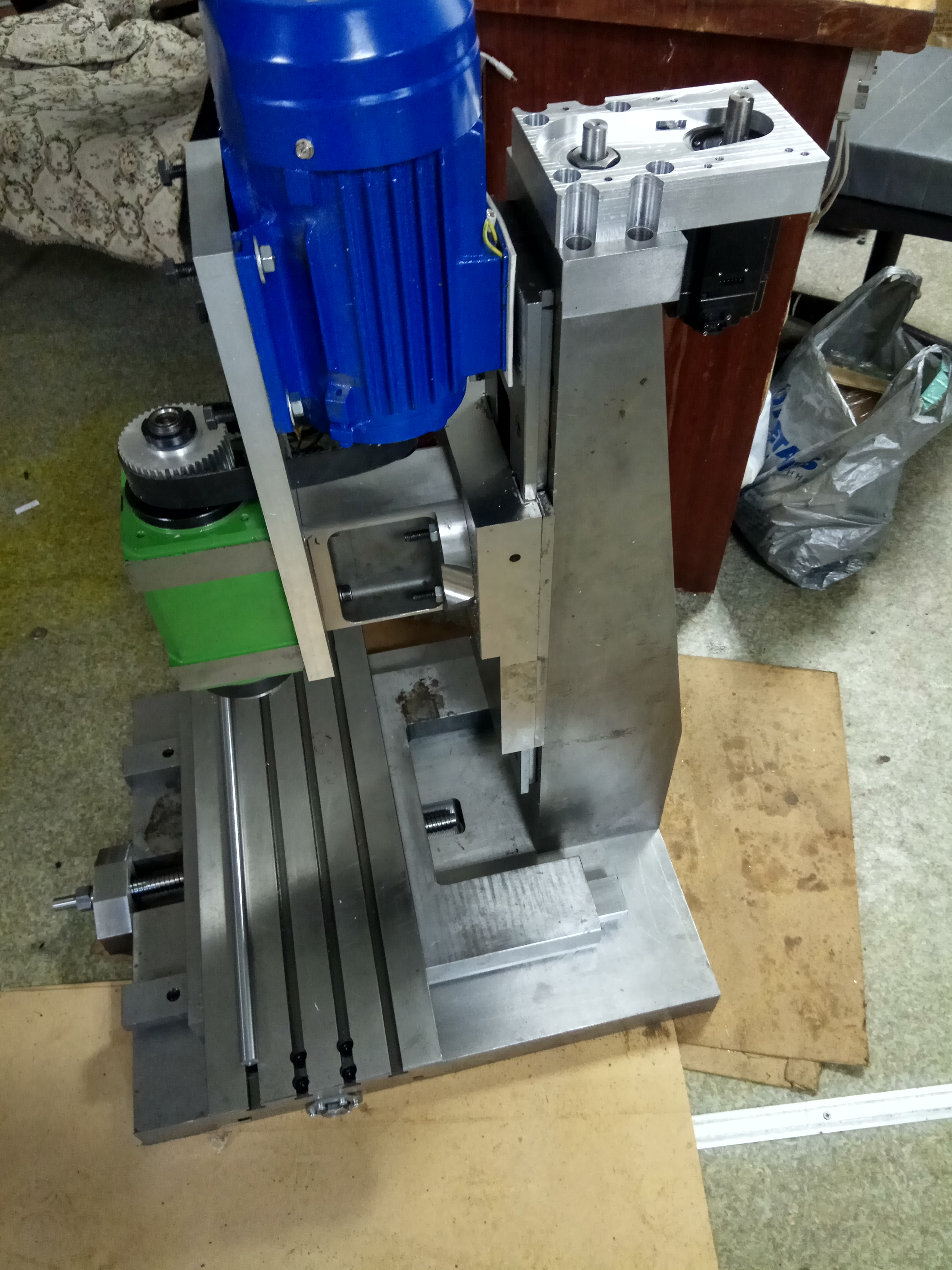

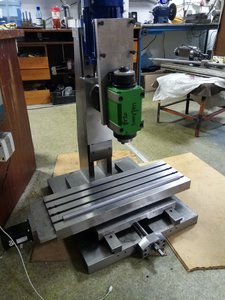

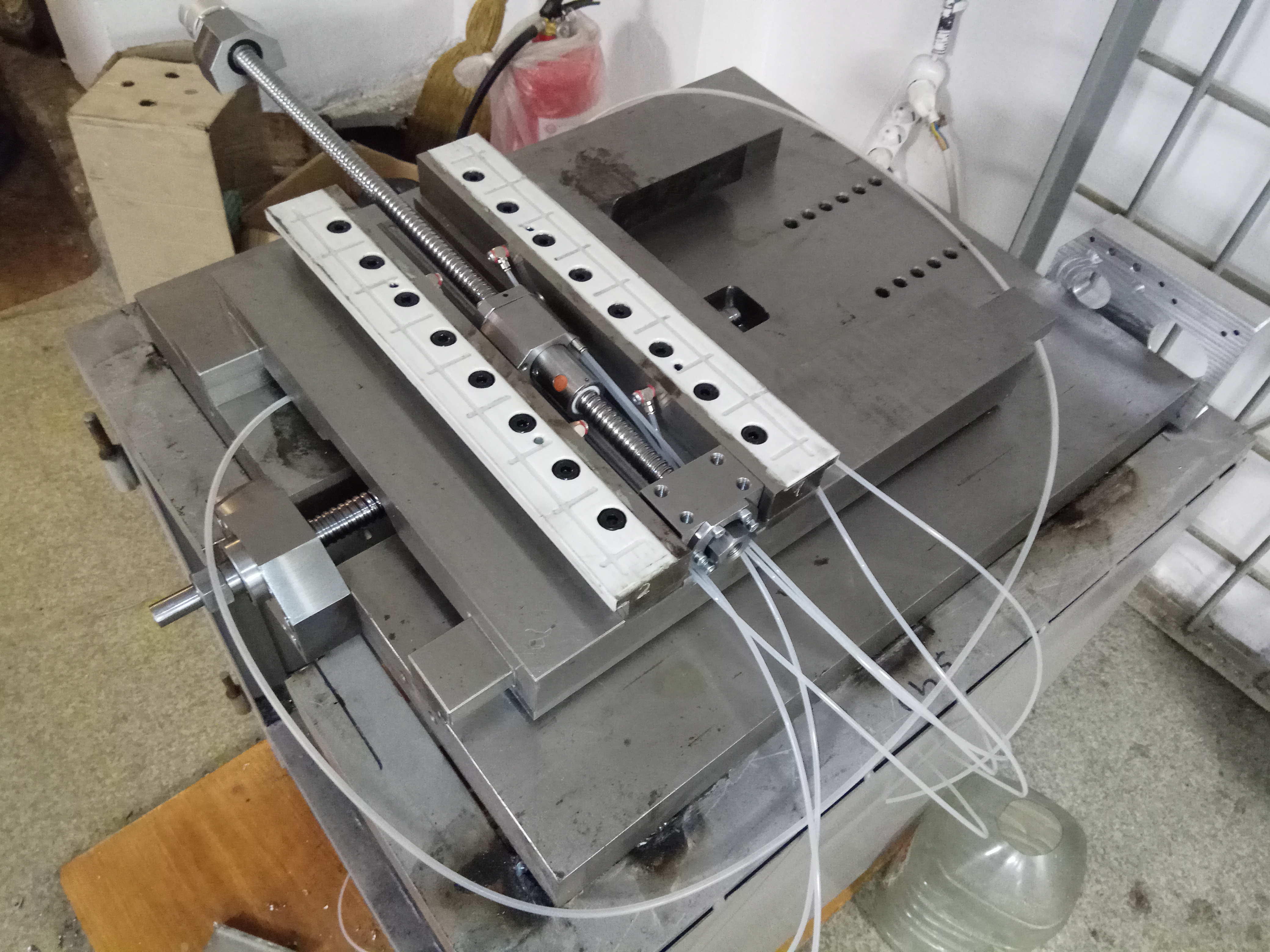

На данный момент, предварительно собрал, для подгонки всех узлов, следующий этап разборка, установка смазки и защиты.
Расчетный вес около 250 кг.
IMG_20180629_125006_HDR.jpg (4663 просмотра) <a class='original' href='./download/file.php?id=143236&mode=view' target=_blank>Загрузить оригинал (2.24 МБ)</a>
IMG_20180629_124345_HDR.jpg (4663 просмотра) <a class='original' href='./download/file.php?id=143237&mode=view' target=_blank>Загрузить оригинал (2.07 МБ)</a>

Может и ошибаюсь, но стойкое ощущение хлипковатой колонны, относительно остального.

Lafayette писал(а):Может и ошибаюсь, но стойкое ощущение хлипковатой колонны, относительно остального.
Это только на фото так кажется, в живую очень добротно выглядит, но в любом случае замеры покажу.

А из чего плита, на которую мотор прикручен?
и какая у неё толщина?)

Nonstopich писал(а):А из чего плита, на которую мотор прикручен?
Если о шпинделе, толщина 20 мм, В95. Это пока временное решение, возможно будет другой шпиндель.

john1987887, та мне тоже непонятно. сложности с нормальной смазкой, микроперемещениями и потребной мощностью мотора + ремонтопригодностью перебивают все плюсы, особенно это все сложно в небольшой габарит всунуть. так чтобы долго и надежно работало надо много доводки+конструктивные решения не всегда простые...

john1987887 писал(а):А шо не на рельсах?
А чтобы, не как у всех :D . На рельсах все смогут сделать.

а каковы диаметры шкивов на двигателе и шпинделе ?

Дмитро, шабер будешь применять?

Какой технологией кроили плиты?

slavyan75 писал(а):а каковы диаметры шкивов на двигателе и шпинделе ?
Количество зубьев 22 и 44, шаг 5 мм

aegis писал(а):Дмитро, шабер будешь применять?
Скорее всего нет.

Rionet писал(а):Какой технологией кроили плиты?
Фрезеровка.

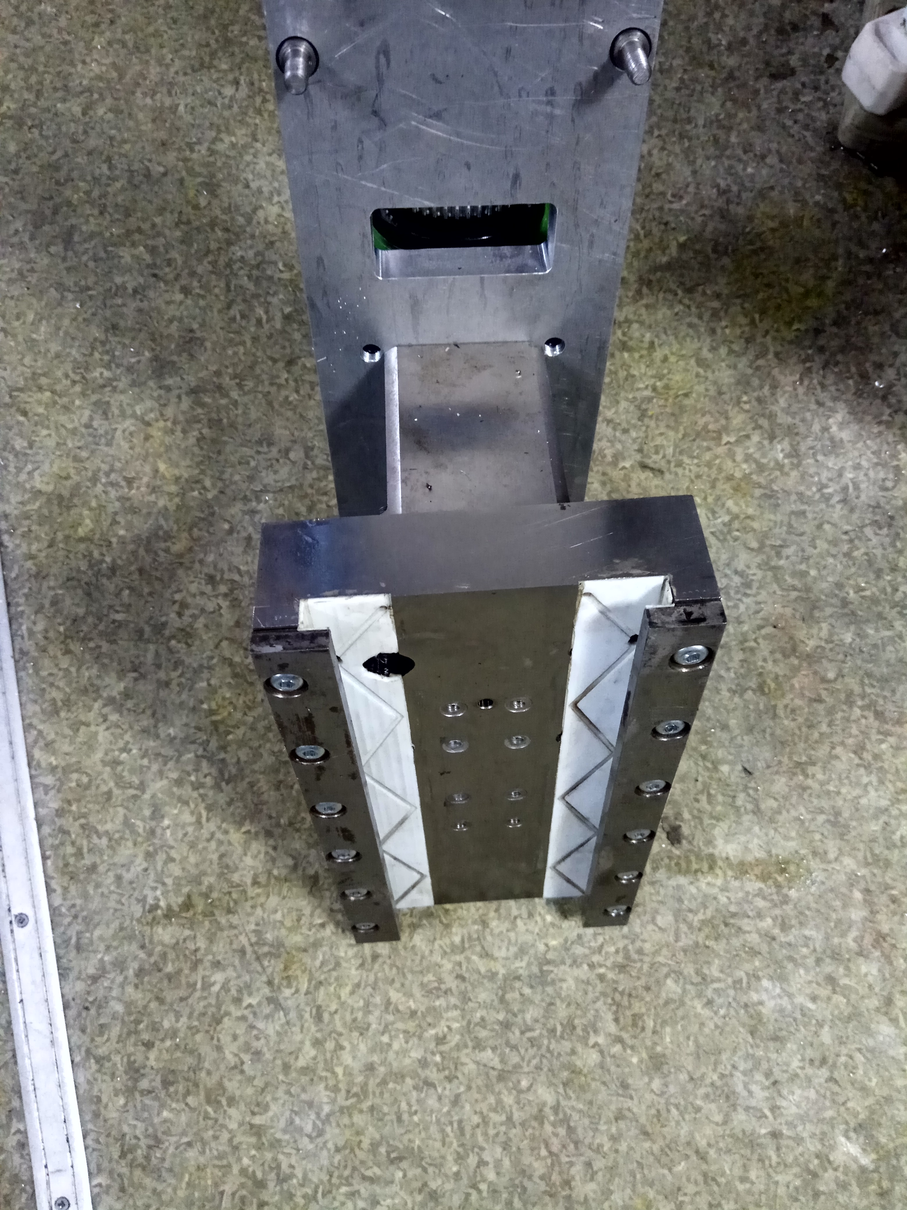

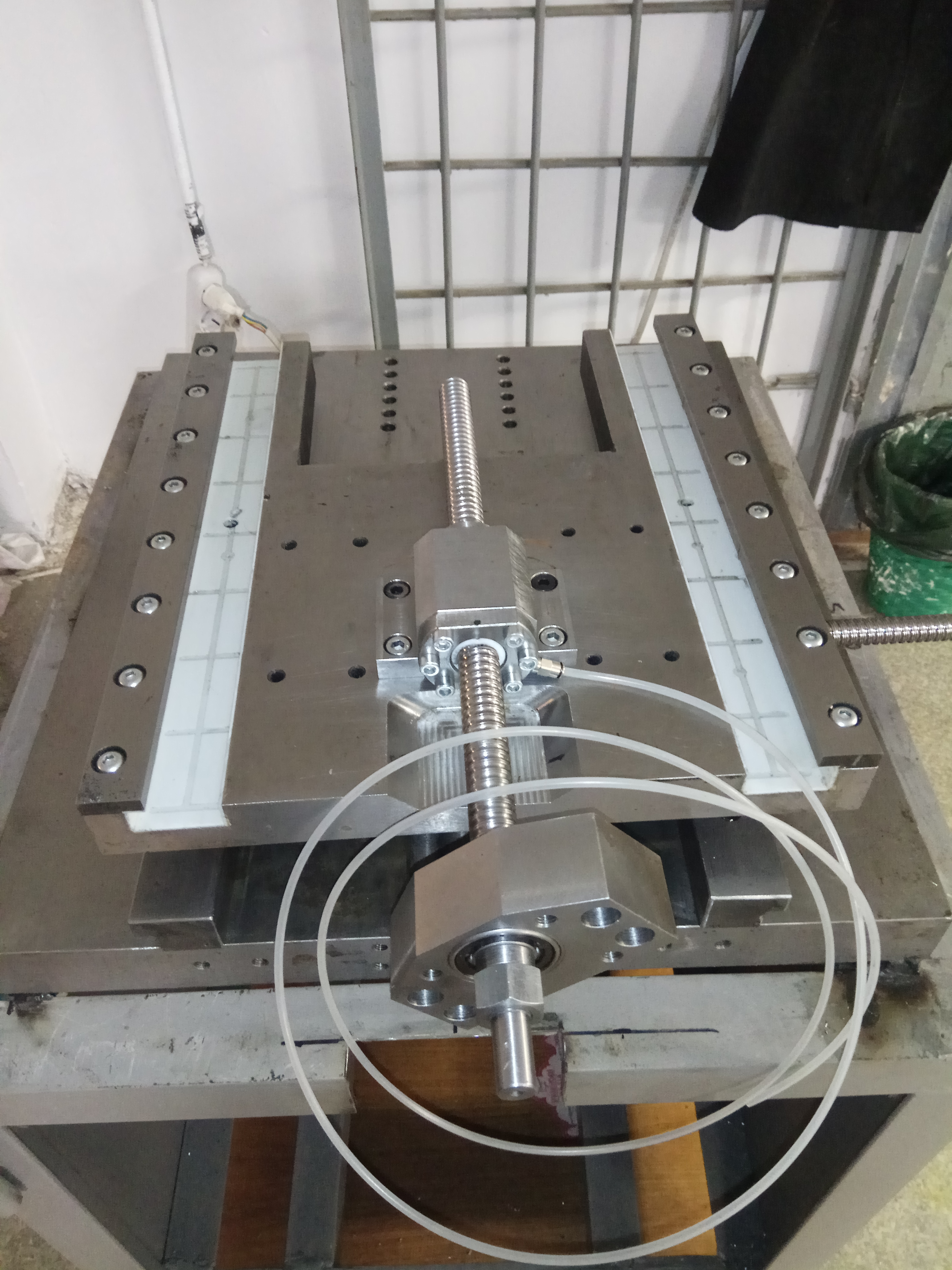

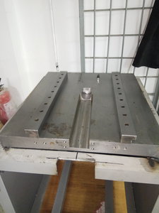

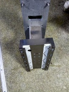

Несколько фото внутренностей.
IMG_20180731_121204.jpg (3858 просмотров) <a class='original' href='./download/file.php?id=144412&mode=view' target=_blank>Загрузить оригинал (3.1 МБ)</a>
IMG_20180731_123502.jpg (3858 просмотров) <a class='original' href='./download/file.php?id=144411&mode=view' target=_blank>Загрузить оригинал (3.5 МБ)</a>
IMG_20180731_153016.jpg (3858 просмотров) <a class='original' href='./download/file.php?id=144410&mode=view' target=_blank>Загрузить оригинал (4.19 МБ)</a>
IMG_20180802_133815_HDR.jpg (3858 просмотров) <a class='original' href='./download/file.php?id=144409&mode=view' target=_blank>Загрузить оригинал (2.45 МБ)</a>
