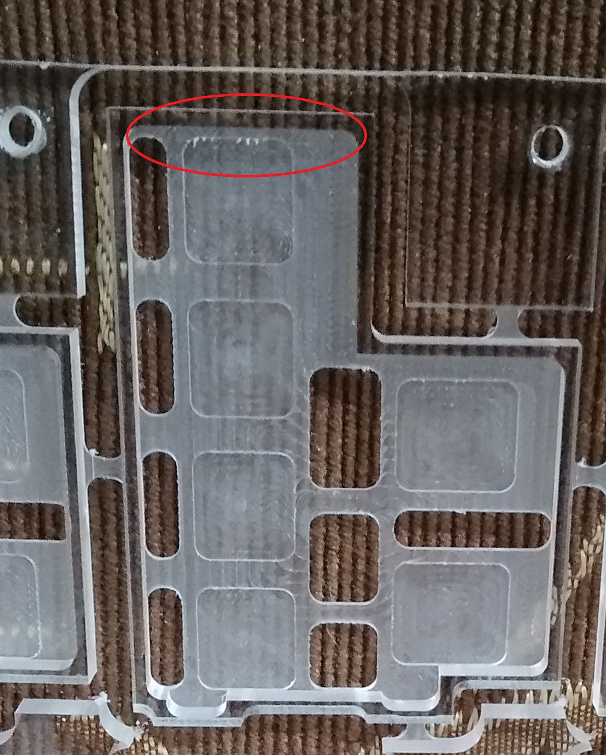

Имею вопрос к тем кто работает с поликарбонатом
нужно просверлить отверстие д1мм на глубину 23 мм, с каких режимов начать?
вобще нормально его фрезеровать фрезами по алу?

Сообщение elephant007 »
фрезеруется нормально, в ай-машининге среднюю по жесткости агрессивность выбирай. Сверлится нормально, но если стружка на выходе наматается на сверло, то подожжет и оплавит место сверления. Сверлил такие отверстия циклом с полным выводом сверла и с жесткой кисточкой, чтобы постоянно снимать стружку.

Сообщение Taganrog »
лучше все же фрезами по пластику. Насколько понял у них разные углы заточки. Даже новые фрезы по алюминию оставляют бахраму на некоторых гранях в поликарбонате. По пластику же рез чистый.
Вот пример фрезами по алюминию:
IMG_20180214_192146.jpg (4911 просмотров) <a class='original' href='./download/file.php?id=137021&mode=view' target=_blank>Загрузить оригинал (562.73 КБ)</a>

Сообщение NKS »
nik1 писал(а):вобще нормально его фрезеровать фрезами по алу?
Лучше бы, наверное, однопёрую фрезу поострее. Сугубо имхо.

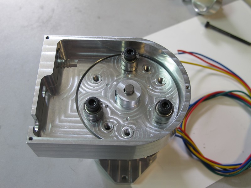

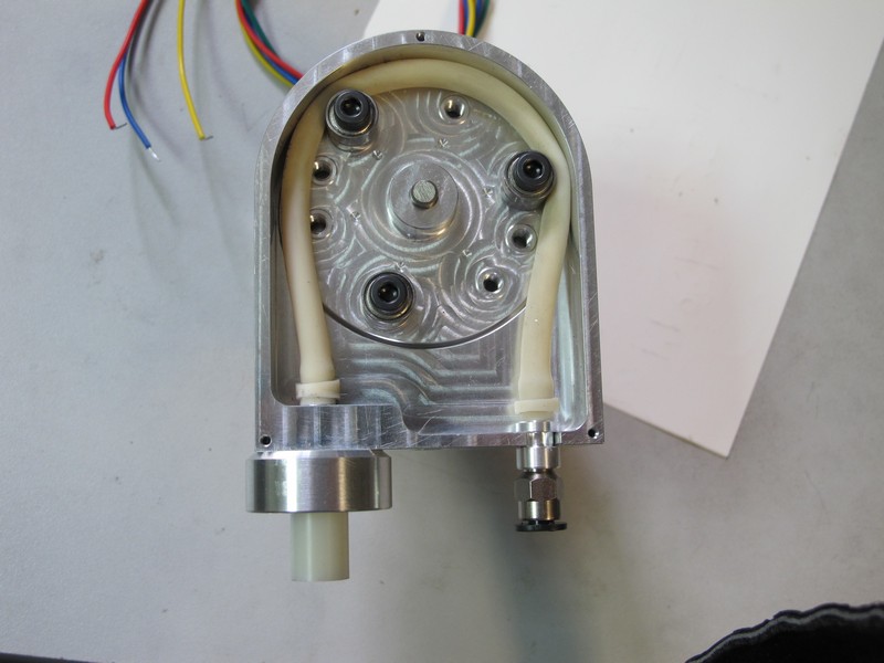

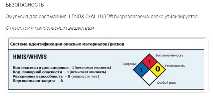

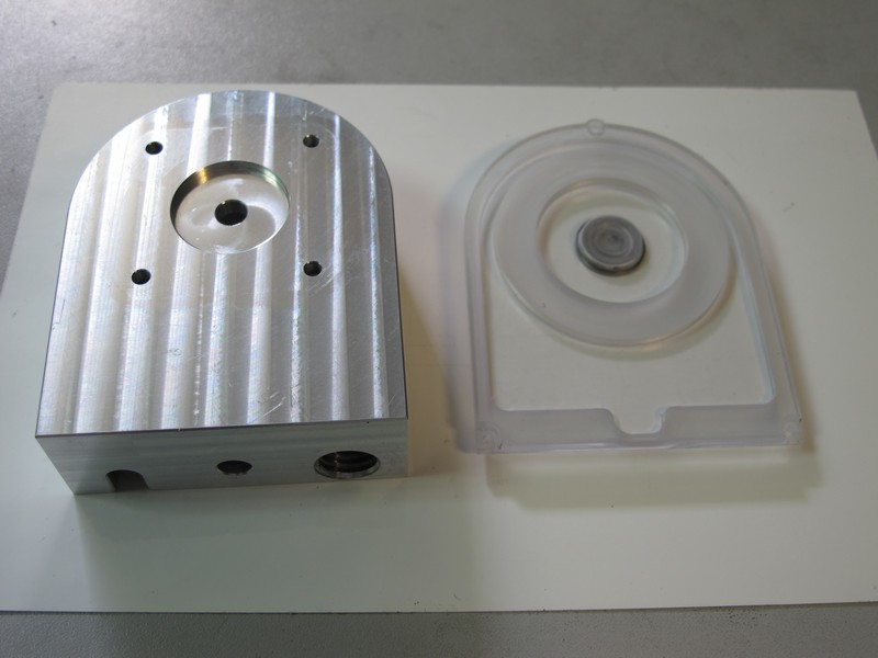

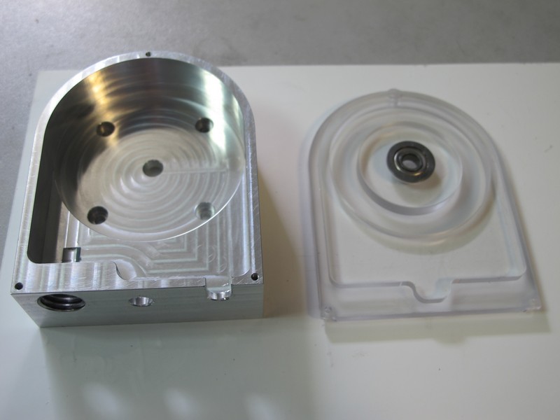

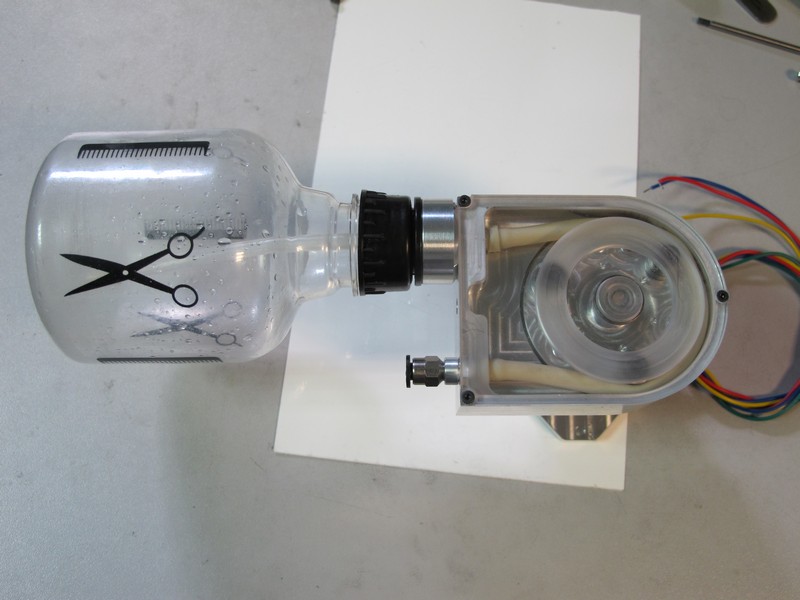

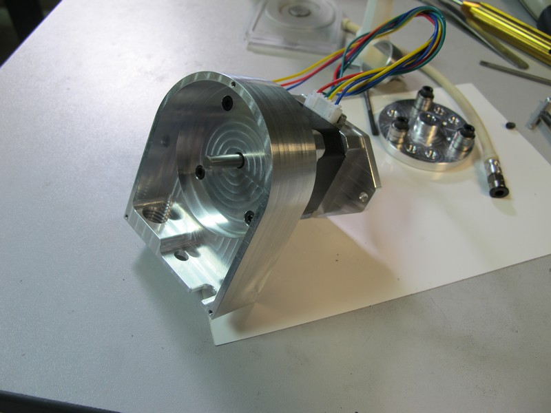

добрался до изготовления так называемой MQL подачи смазки
в качестве смазки заказал спец масло , денег стоит нормальных, 5 литров 12 тыр
но расход небольшой посему хватит надолго и оно экологичное, что особо важно
очень возможно внедрю и на токарку, смотрю буржуи во всю применяют такую систему
немного про насос
насос закрытого типа, верхняя крышка с подшем для поддержки вала, и она же держит трубку, под шляпки болтов сделана прорезь , что бы крышка лежала в плотную к роликам
на роторе 8 отверстий , можно ставить на выбор 2, 3, 4 или 6 роликов, пока не знаю на чем остановлюсь, начну с 3
банка под смазку небольшого объема , крепится к насосу, сам насос встанет на ось Зет
насос еще не крутил, нету генератора импульсов , а к станку еще не кинул провода
управляться будет через софт, пока жду плагин :)
это была первая часть
теперь пока в ожидании клапана на воздух буду делать крепежки под трубки и сопло
еще есть желание попробовать сделать трубку локлайн небольшого диаметра
ну и будем тестить эко смазку :cheesy:

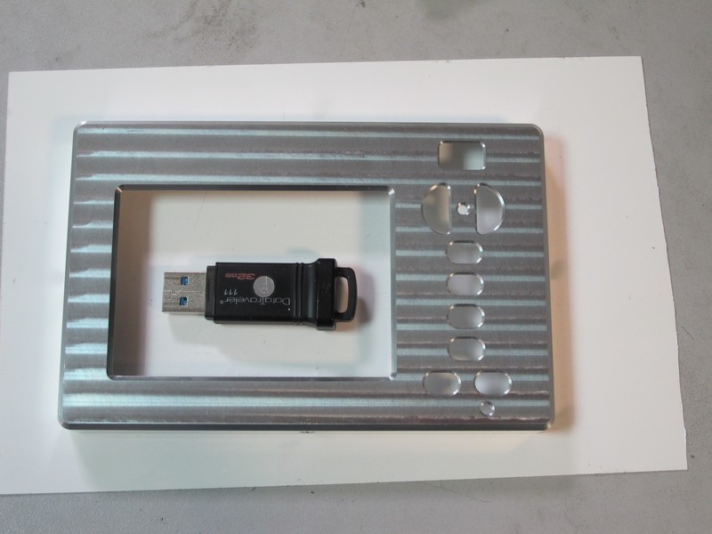

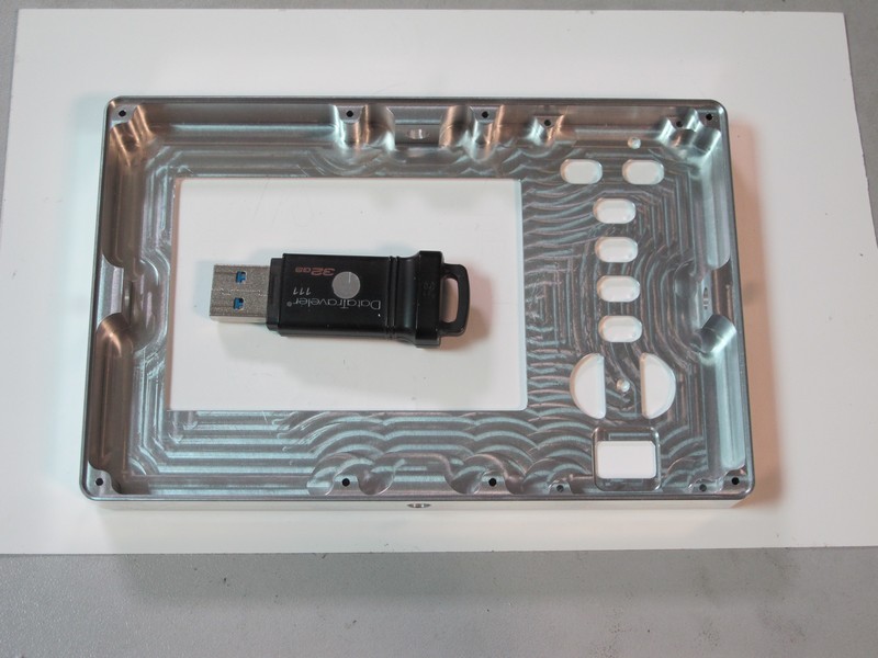

пыс ... еще фотка панельки , размер 140 на 90 на 13, толщина стенок 1.5 мм :)

ScrewDriver
Сообщения: 1942
Репутация: 498
Настоящее имя: Василий
Сообщение ScrewDriver »
nik1 писал(а):нету генератора импульсов
дык это, ардуинка =)
Из чего шланг выбрал? Говорят в перильстатических насосах это самое важное.
Мой Ютуб канал.
Сообщения: 8408
Нету :)
Трубку купил хорошую, 2.4 на 5.6
https://ru.aliexpress.com/item/tubing-f ... 0614&tpp=1

Сообщение Лодочник »
В емкость для масла надо доступ для воздуха сделать. Или предусмотрено?
