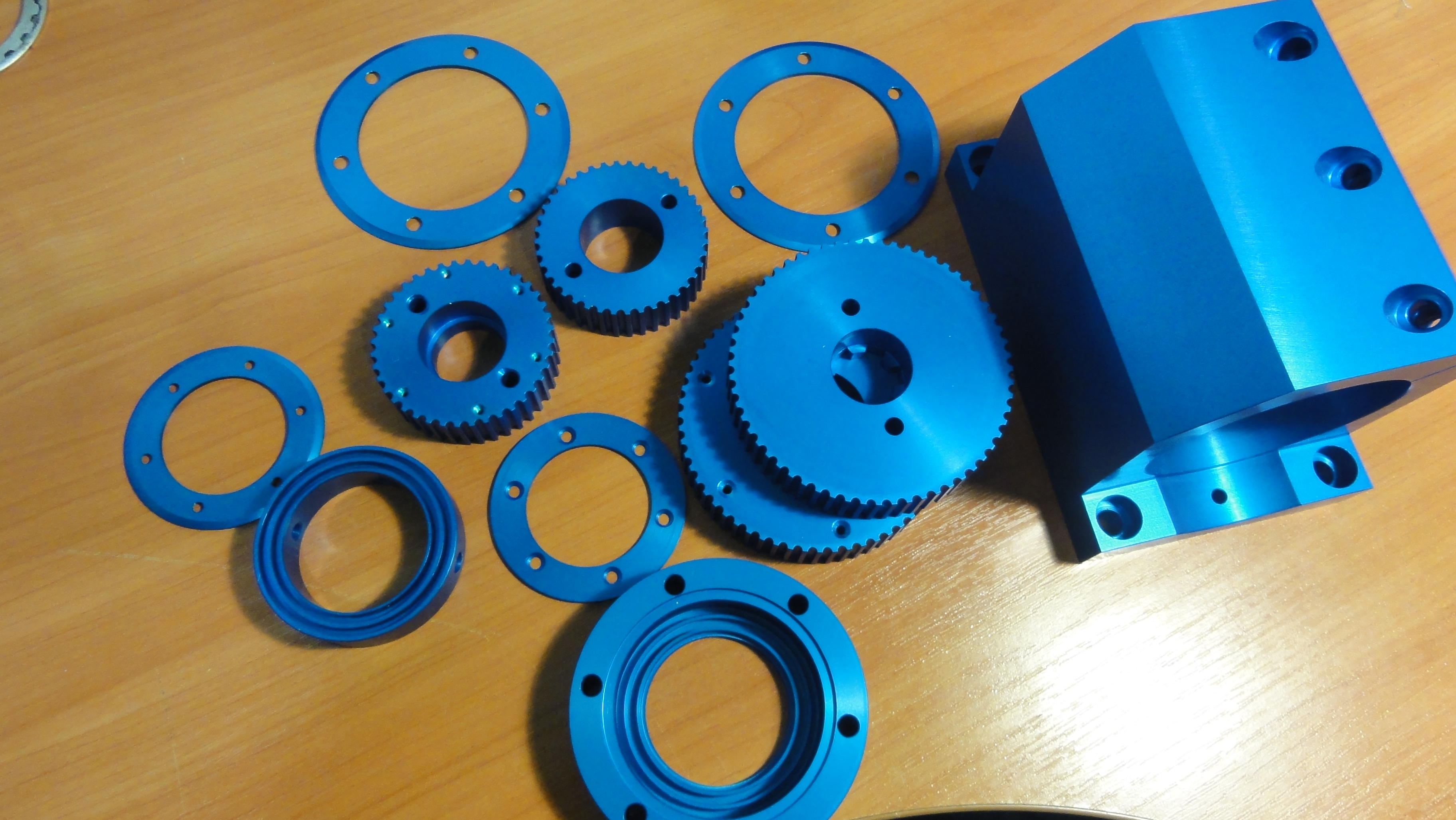

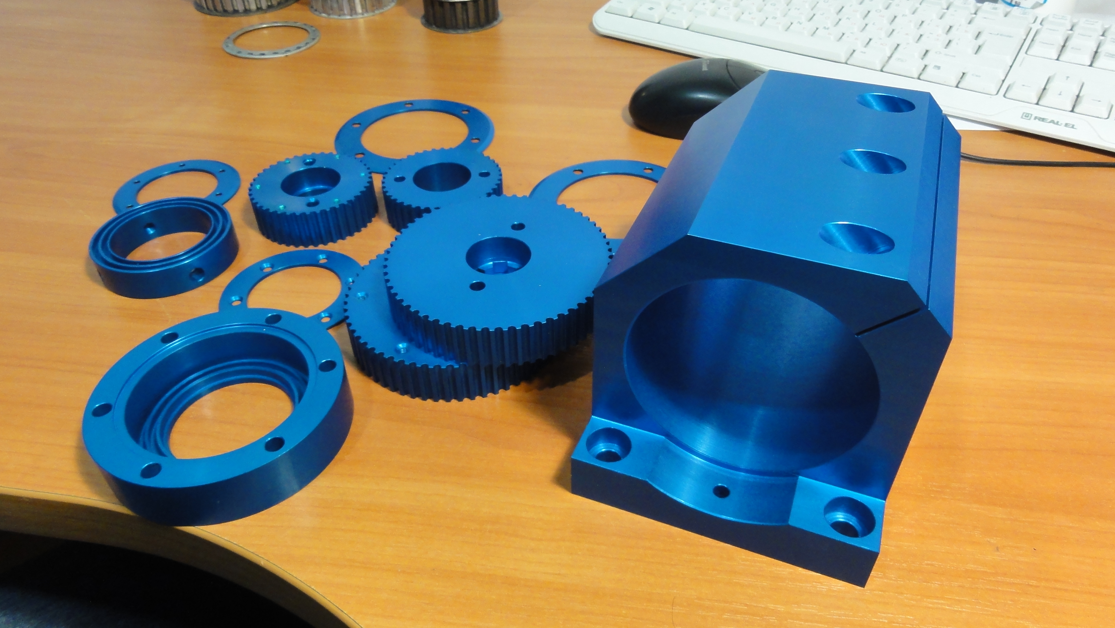

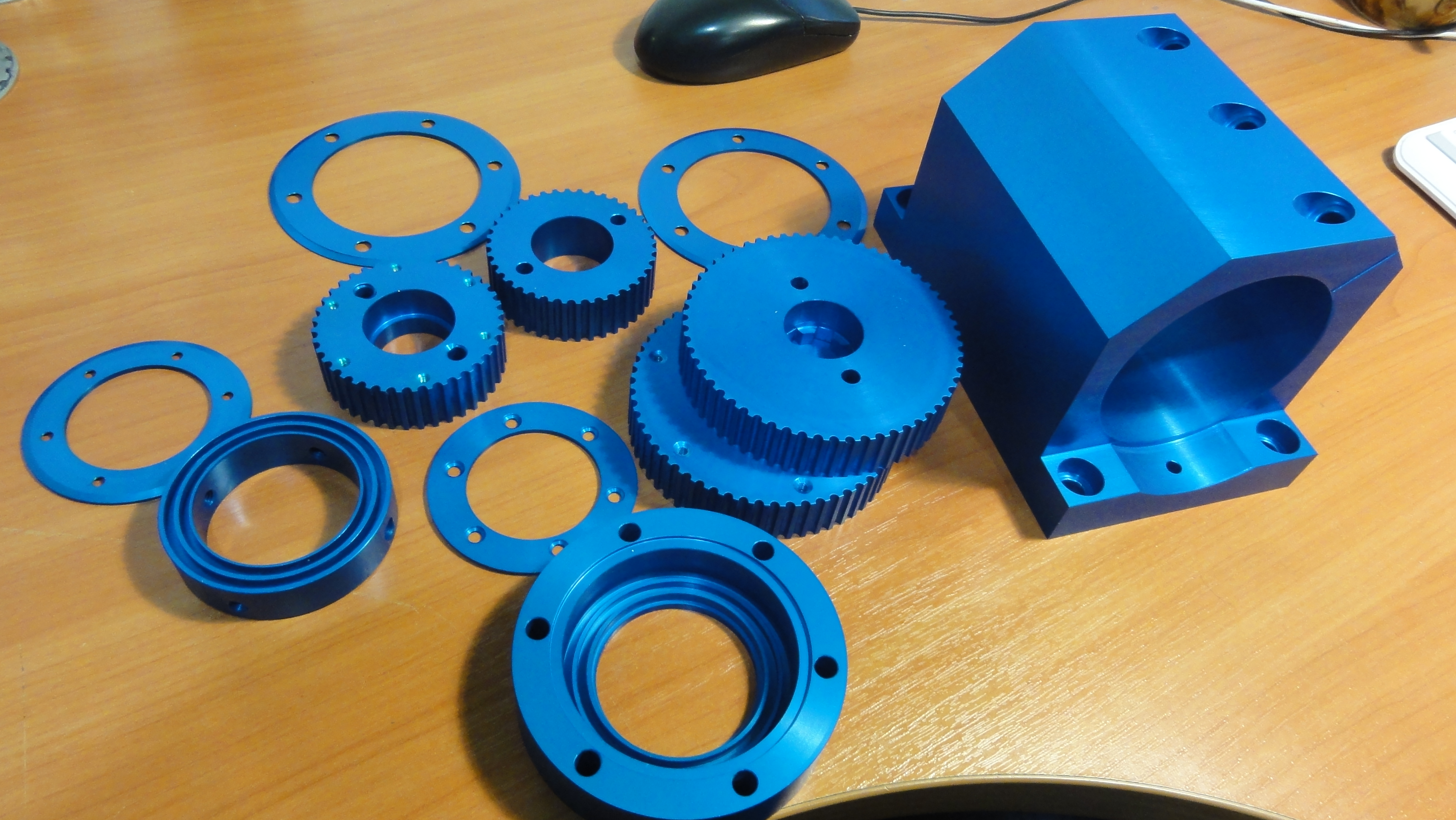

Продолжаем.
Кронштейн крепления высокоскоростного шпинделя, элементы уплотнения низкоскоростного, шкивы.

на одной деталюхе как будто мимо разметили под сверление. Это баг или фича?)
aegis
Сообщения: 3115
Репутация: 1810
Настоящее имя: Михайло
Re: фрезерный по дюралю из чугуна
Сообщение aegis »
sorter, дрогнула рука конструктора, как начал намечать заметил и подправил...
