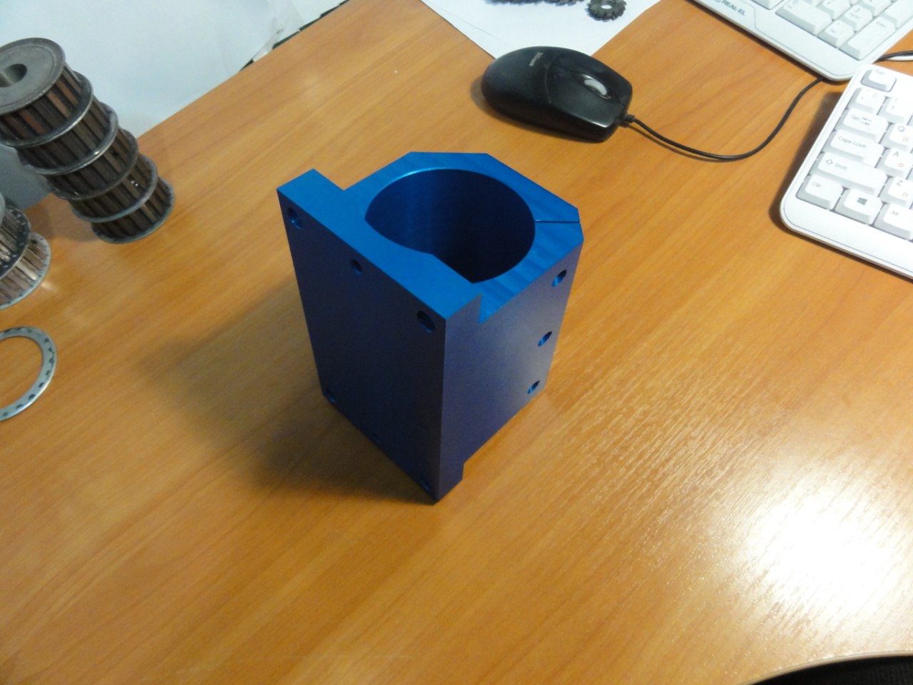

Продолжаем.
Кронштейн крепления высокоскоростного шпинделя, элементы уплотнения низкоскоростного, шкивы.
https://www.youtube.com/watch?v=8HvnCI0Z0lI

sorter
Сообщения: 313
Зарегистрирован: 02 фев 2016, 10:40
Репутация: 20
Настоящее имя: Леонид
Re: фрезерный по дюралю из чугуна
Сообщение sorter »
на одной деталюхе как будто мимо разметили под сверление. Это баг или фича?)
aegis
Сообщения: 3115
Репутация: 1810
Настоящее имя: Михайло
Сообщение aegis »
sorter, дрогнула рука конструктора, как начал намечать заметил и подправил...
