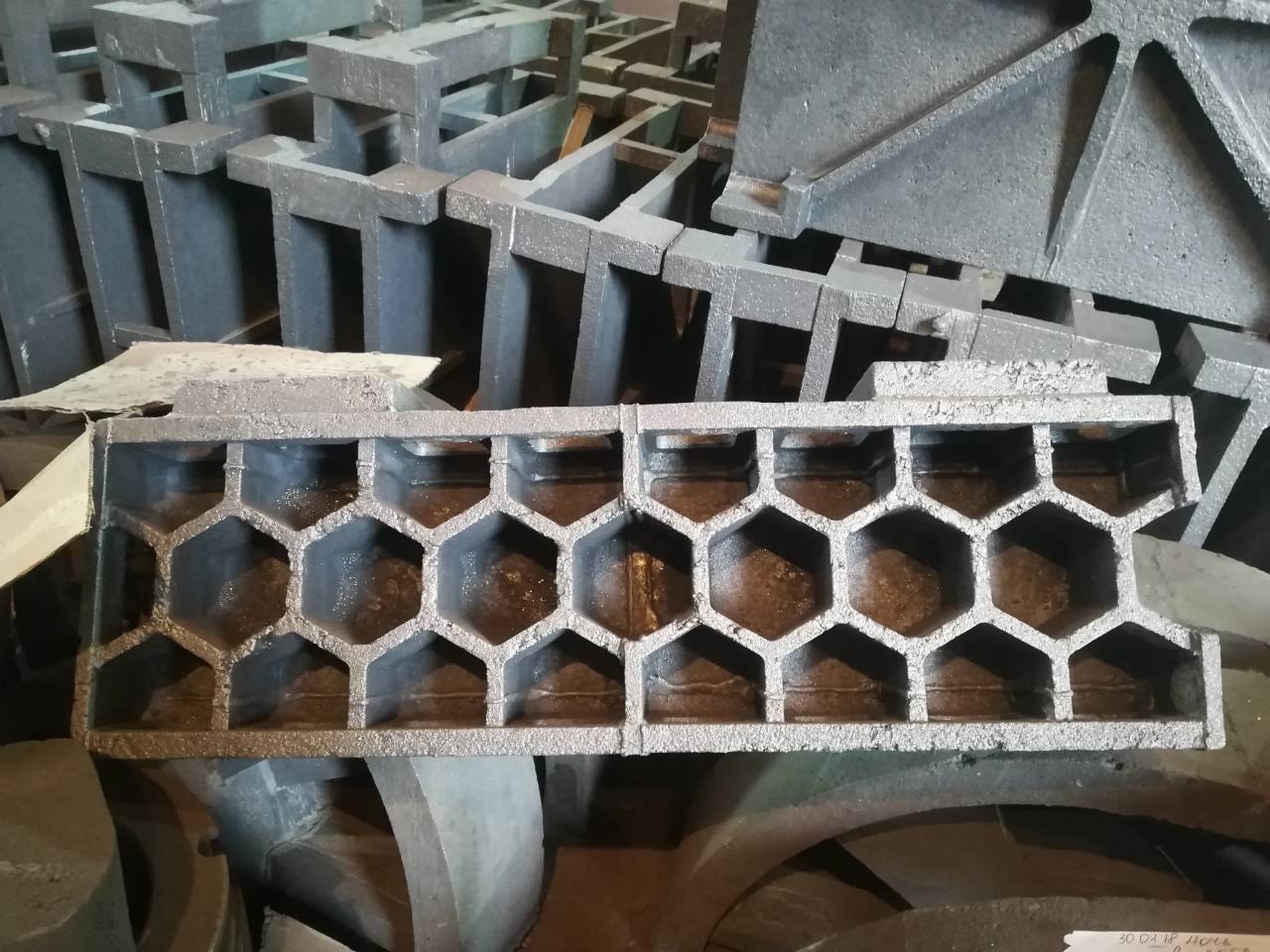

Стенка в моих сотах 10мм, всё пролилось отлично на первом станке. Вакуум подключен только в момент заливки и отливка остывала в опоке с песком два дня. Возможно если достать отливку сразу, то от разной скорости остывания разных толщин её порвёт. При первых консультациях брались отливать стенку от 5 мм.
А вот для Вани в том же месте отлили хреново, то ли там работники поменялись, то ли отношение к мелким заказам. Литейщикам тонные заказы подавай, да ещё бы по форме не сложнее куба желательно).

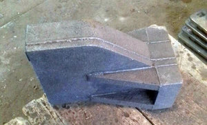

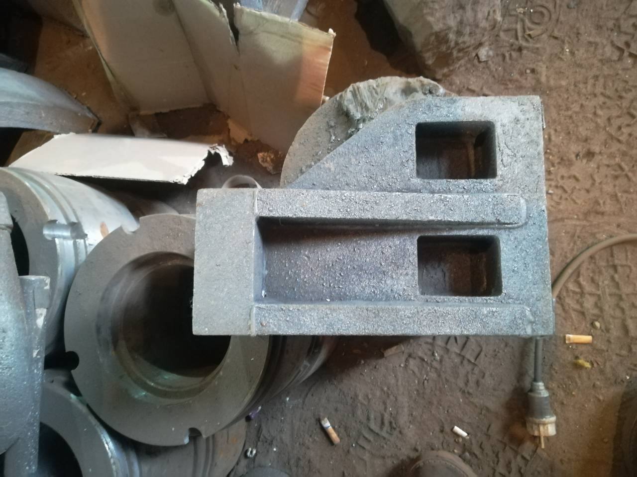

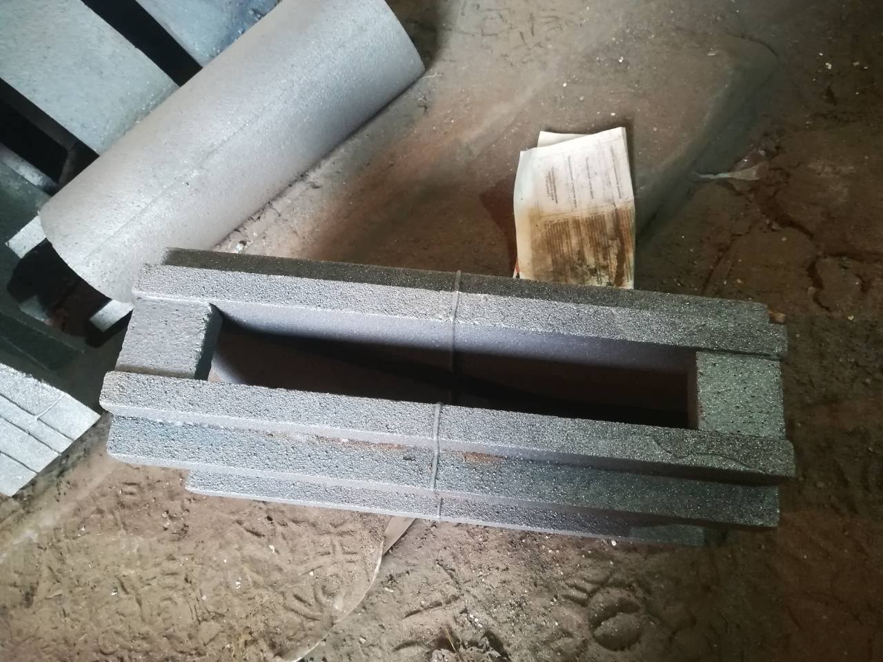

И ещё, прислали фото пробной отливки ноги Фениксов :)
27265213_1614056192008684_187504420_o.jpg (3700 просмотров) <a class='original' href='./download/file.php?id=130331&mode=view' target=_blank>Загрузить оригинал (347.47 КБ)</a>
27329813_1614056252008678_341932312_o.jpg (3700 просмотров) <a class='original' href='./download/file.php?id=130332&mode=view' target=_blank>Загрузить оригинал (395.16 КБ)</a>
Есть пупырышки, но это не страшно. Главное, что её не скрутило в бараний рог.

Сообщение john1987887 »
Ты проклеивал болванки перед фрезеровкой? Или большие по площади детали проклеиваются по контуру после резки?
Дрюня
Сообщения: 2040
Репутация: 1504
Откуда: Днепр
Re: Мой второй станочек. Портальник - ФЕНИКС
Сообщение Дрюня »
john1987887 писал(а):Ты проклеивал болванки перед фрезеровкой? Или большие по площади детали проклеиваются по контуру после резки?
По толщине нога склеена клеем chemolan b45, склеена заготовка до фрезеровки. Но этот клей "раздувает" как пену и местами образуются пустоты. Рёбра на ноге приклеены просто термопистолетом. И в конце решил все стыки термопистолетом пройти - лучше потом болгаркой шов снять при необходимости чем щель шпаклевать.

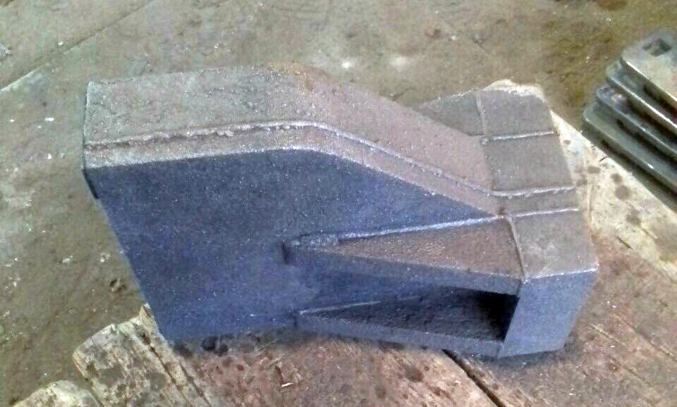

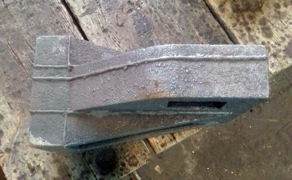

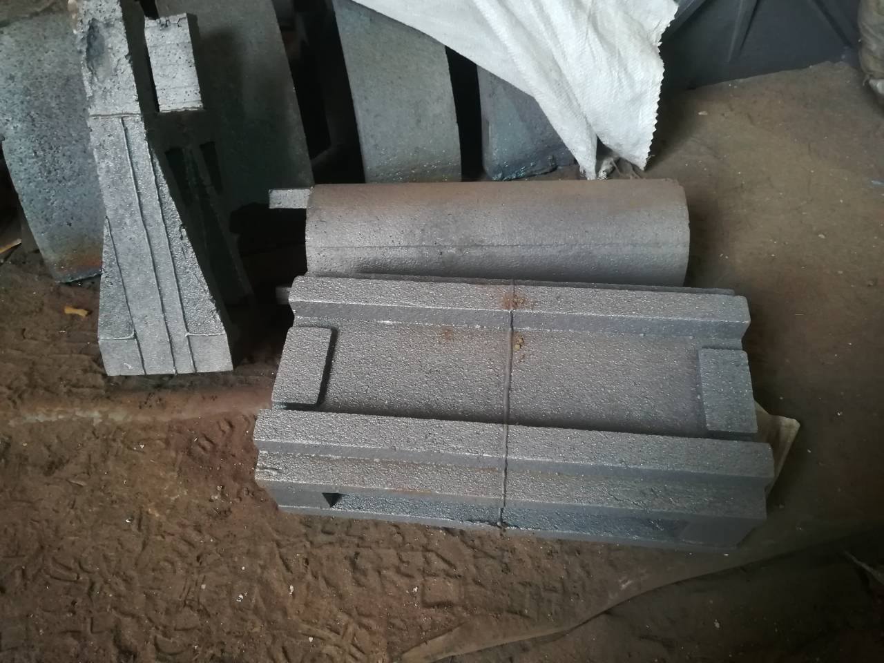

Ещё немного деталей отлили
