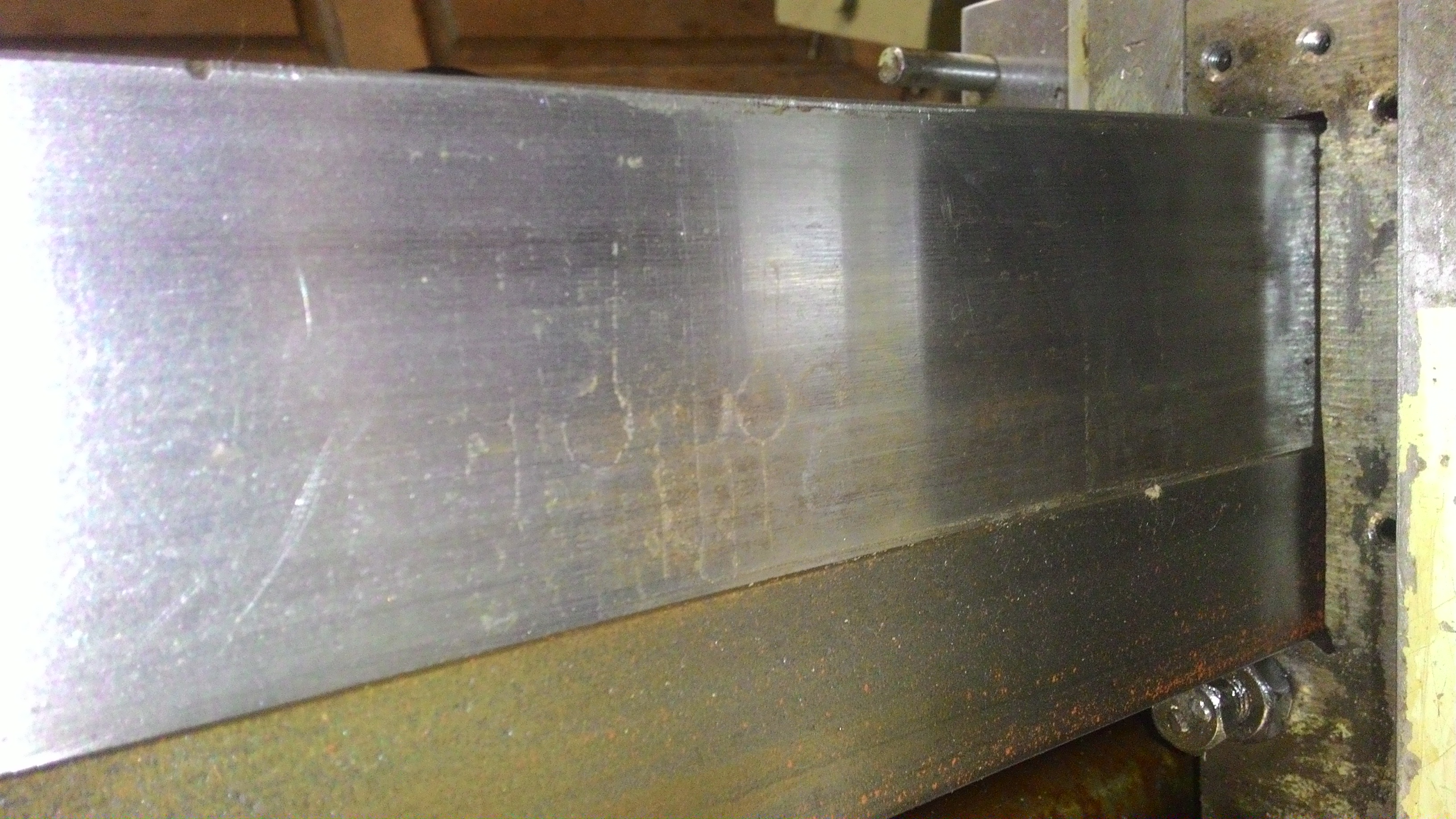

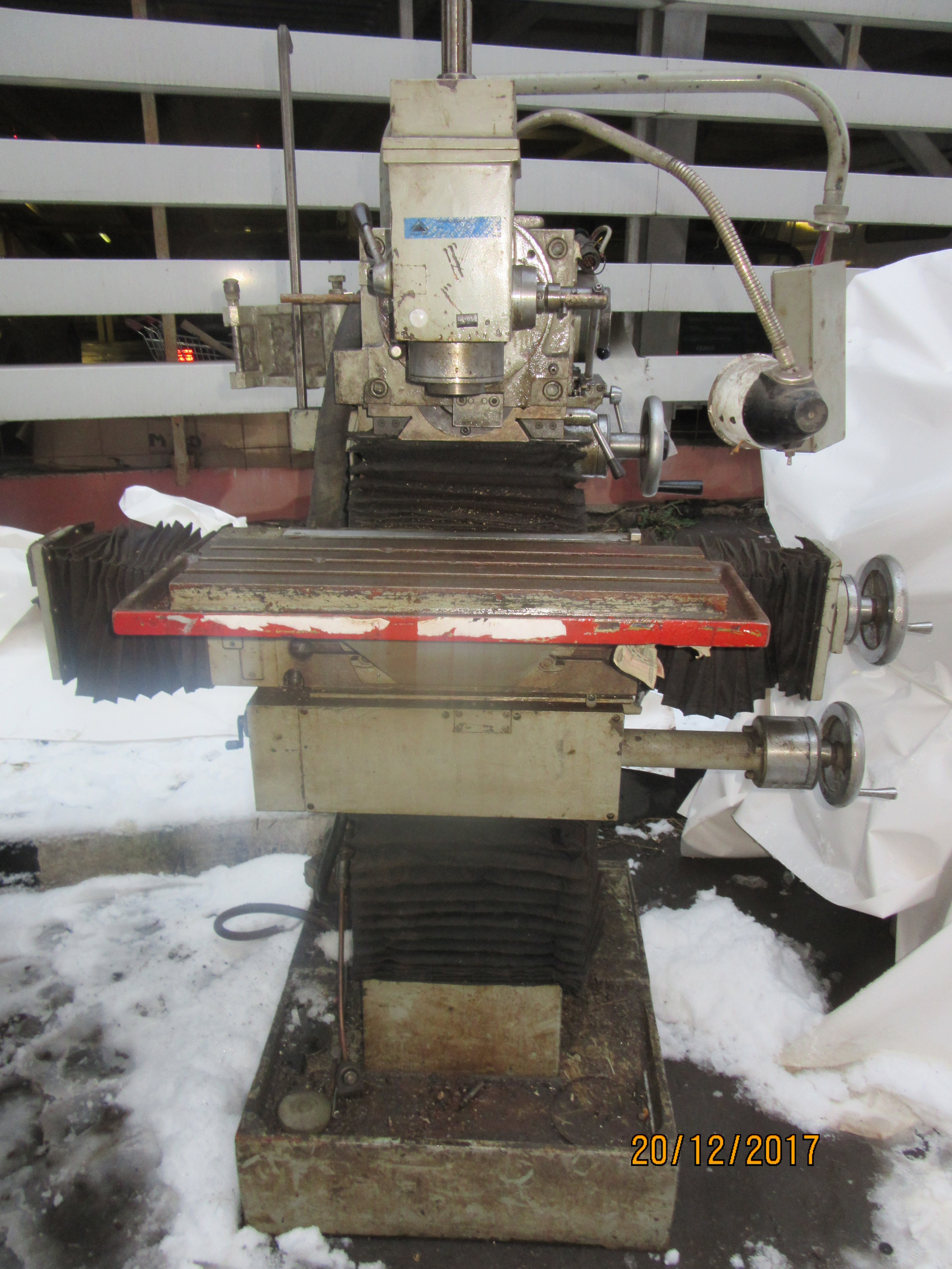

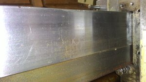

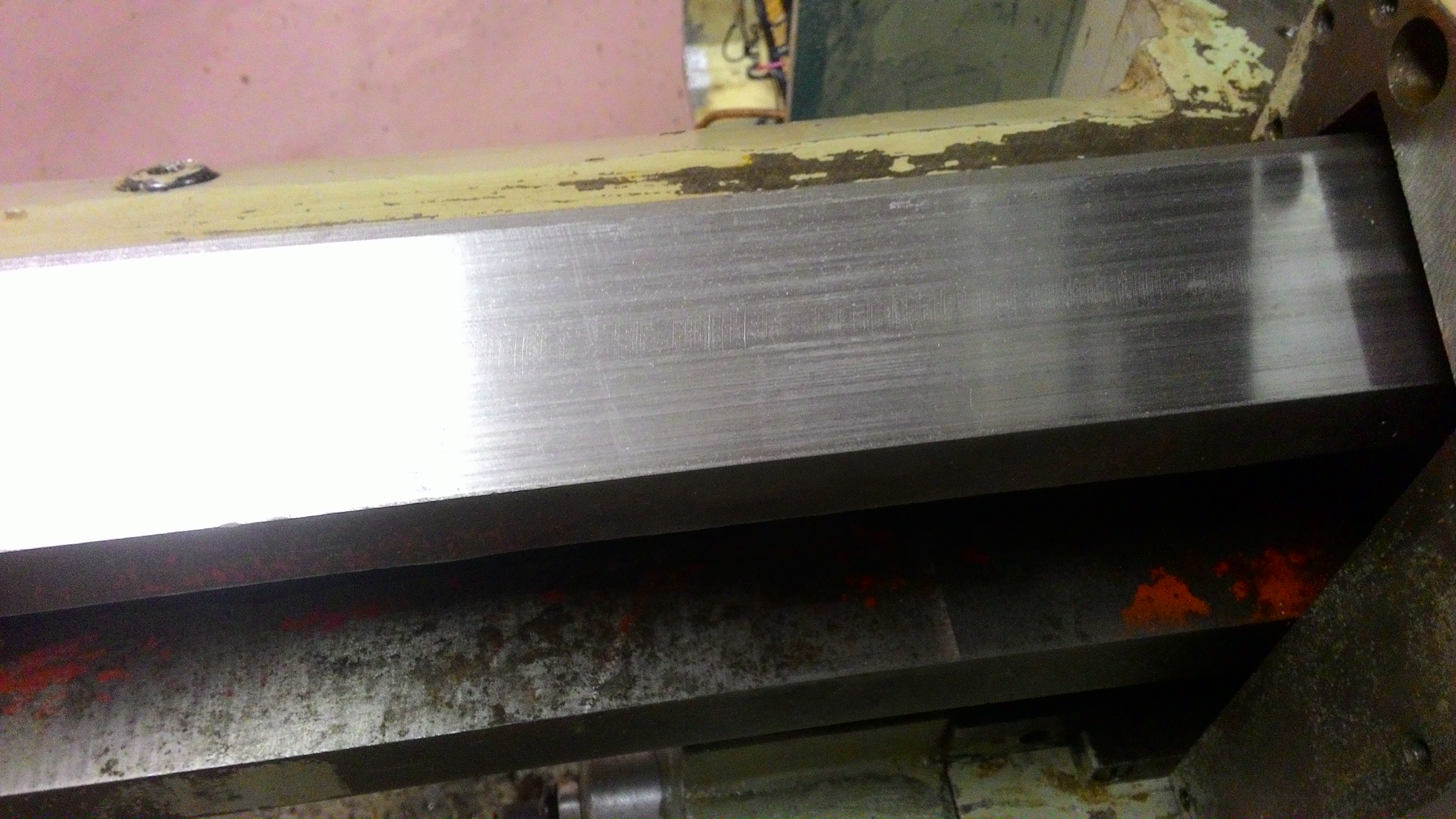

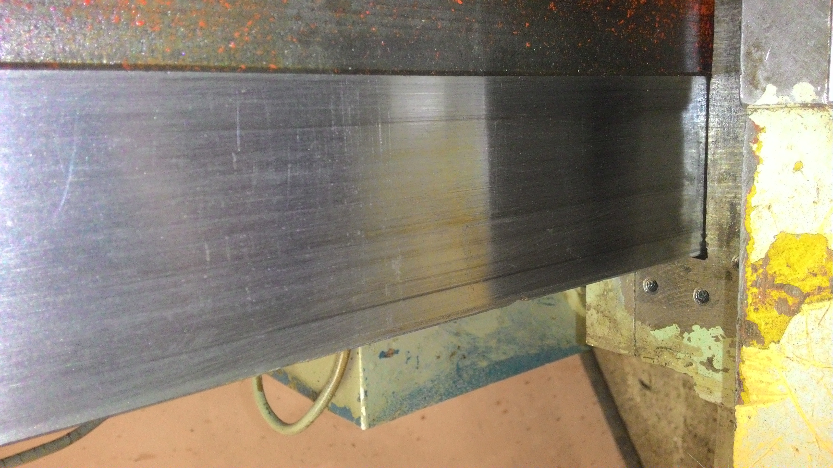

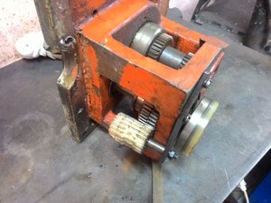

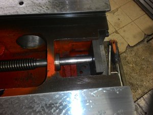

В итоге, взвесив все за и против, был куплен в качестве донора удачно подвернувшийся одесский 6Б75ВФ1 без электрошкафа, но с хорошим состоянием направляющих. По Z уже стоит ШВП, по остальным осям трапеции. По крайней мере, заменить два винта гораздо быстрее, чем готовить места для правильной установки рельс, заодно может увеличу перемещения по осям, благо по Х это не сложно, а по У будет видно после снятия бабки. Сейчас потихоньку отмываю и снимаю лишние детали. Износ заметен только на левой вертикальной направляющей (наверно проблема с подводом смазки), но соточный индикатор не показывает, а микронного нет...
IMG_0667.JPG (7419 просмотров) <a class='original' href='./download/file.php?id=128765&mode=view' target=_blank>Загрузить оригинал (3.19 МБ)</a>
ось Х (7419 просмотров) <a class='original' href='./download/file.php?id=128766&mode=view' target=_blank>Загрузить оригинал (1.84 МБ)</a>
ось Х
левая вертикальная (7419 просмотров) <a class='original' href='./download/file.php?id=128767&mode=view' target=_blank>Загрузить оригинал (1.98 МБ)</a>
левая вертикальная
правая вертикальная (7419 просмотров) <a class='original' href='./download/file.php?id=128768&mode=view' target=_blank>Загрузить оригинал (2.06 МБ)</a>
правая вертикальная

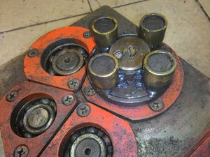

Как пелось в годы рождения этого станка - "до основанья, а затем..." Выдалась пара свободных дней, продолжил разборку.

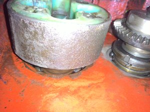

Муфта от переключателя рядов к коробке скоростей нормальная, а вот следующая, от коробки к шпинделю... народное творчество плюс водопроводные трубы
P_20180111_001818.jpg (7163 просмотра) <a class='original' href='./download/file.php?id=129263&mode=view' target=_blank>Загрузить оригинал (2.5 МБ)</a>
P_20180111_001911.jpg (7163 просмотра) <a class='original' href='./download/file.php?id=129264&mode=view' target=_blank>Загрузить оригинал (3.12 МБ)</a>
Кстати, вот это "устройство" - заводская модификация или тоже народное творчество?

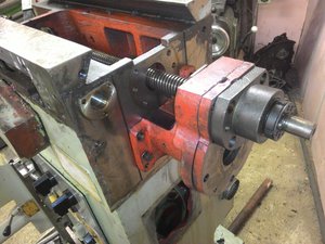

Плотно подошел к вопросу увеличить ход по У, иногда нескольких сантиметров может ну ОЧЕНЬ нехватать... Чтоб получить ход порядка 260-270, бабке надо смещаться настолько, не думаю что уж очень критично повлияет на ресурс
P_20180111_011212.jpg (7155 просмотров) <a class='original' href='./download/file.php?id=129266&mode=view' target=_blank>Загрузить оригинал (2.52 МБ)</a>
На ум пришли два решения - убрать заднюю стенку, к которой сейчас крепится корпус подшипника, и перенести его на кронштейн индикации (красный)

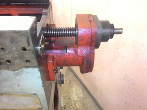

Или оставлять опору на своем месте, убирать перегородку переднего конца винта, и ставить там новую опору
P_20180112_020810.jpg (7155 просмотров) <a class='original' href='./download/file.php?id=129269&mode=view' target=_blank>Загрузить оригинал (2.6 МБ)</a>
P_20180112_020525.jpg (7155 просмотров) <a class='original' href='./download/file.php?id=129270&mode=view' target=_blank>Загрузить оригинал (2.28 МБ)</a>
Из плюсов первого варианта, меньше возни с подготовкой места под опору, больно там неудобное место, можно регулировать гайку без полной разборки бабки, но зато во втором гайка останется на своем историческом усиленном месте. Правда корпус будет другой, значит и точки крепежа быстрей всего не подойдут.
