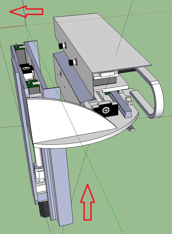

Я хочу совместить удобство установки детали горизонтального станка и компактность и с етественным удалением стружки вертикального, то есть в начале и в конце работы станок должен будет подняться вверх и принять горизонтальное положение..Возможно для поднятия использовать дешевую китайскую рельсу и винт с латунной гайкой, а для сдвига вперед например сам столик станка?..
Есть ли такое и как лучше сделать?

А нужен ли этот геморой?

Геморой это стружу собирать..а тут нужно продумать как прави льнее сделать, может газлифт поставить от мебели..

Ни на одном станке такого не видел, а перевидал не мало.

Защиту поставьте на направляющие и пылесос купите промышленный, он со стружкой отлично управляется с любой. Самый популярный прибор в мастерской. По поводу опор, представляете как он будет на них качаться во время работы, если нормальные ускорения и подачи выставить?

Защиту по x-z поставил пластинами, а туда где Y под столом стружка не должна попадать..Пылесос не справится с влажной стружкой и шумит и нужно делать приблуду со щетками для него..
А качаться станок в любом случае будет, задача виброопор максимально отвязать эти качения от пола..
Я даже не уверен, на каком станке обрабатываемая поверхность чище-на том который примурован к фундаменту и инерция шпинделя отклоняет фрезу, или на том что гуляет и инерция отклоняет не только шпиндель но и заготовку вместе с ним..

Не понимаю зачем скрещивать бульдога с носорогом. Установка деталей на горизонтальном очень удобная, если понимаешь что делаешь и имеешь минимальный набор УСП-шек. Я тоже по началу побаивался, но поработав понял всю прелесть. Вертикалка для своих задач в чем то удобнее, горизонталка для своих и дело не в удалении стружки.
