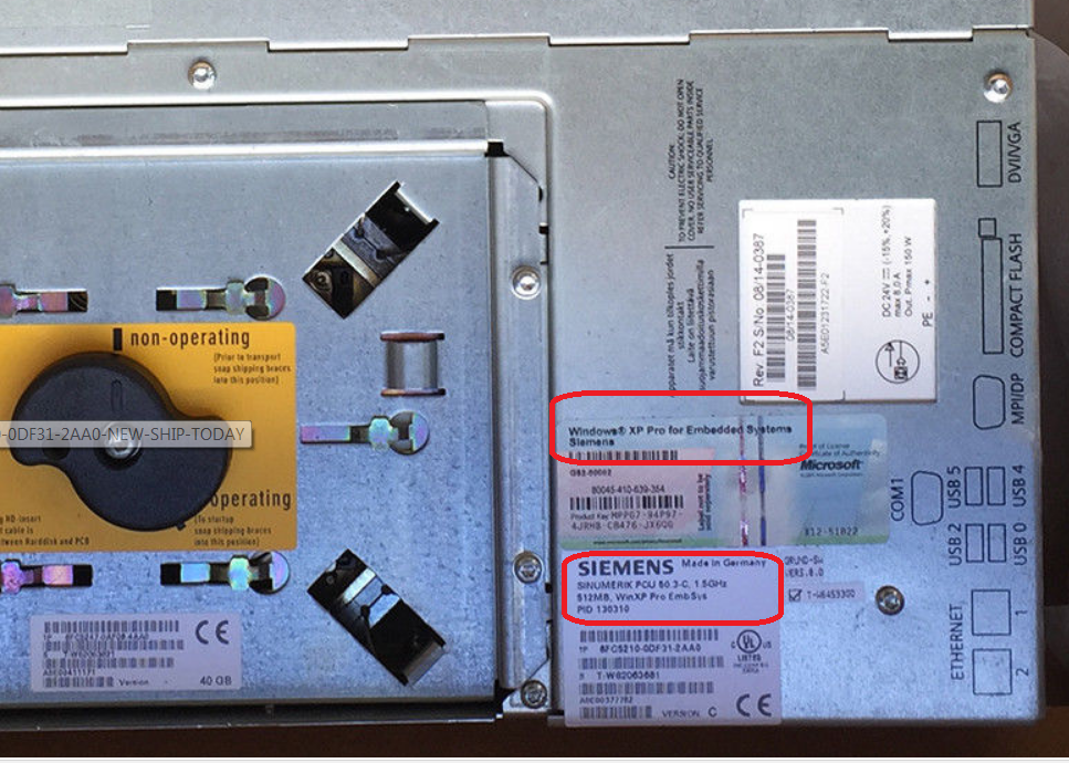

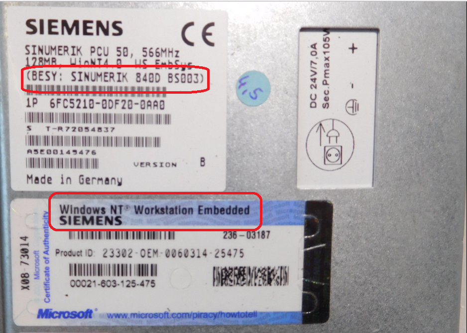

frezeryga писал(а):А что нс студия серьезная стойка? Этож хрень на базе пк к томуже на винде.
На ней многие станки работают по всему миру. Если взять все станки у нас в городе, то NCStudio наверно 70%. Стоит она на станках и по 50-60килобаксов ;) На двух гидрорезках стоит которые есть у нас в городе. И что что на винде? Пашит годами и чтобы там что то глюкнуло не слышал.
Kiriller писал(а):ну что тут рассуждать... Виндовс не есть ос реального времени. На этом ее обсуждение для управления серьезным оборудованием можно заканчивать.
Стоки Сименса Sinumerik управляют как серьезным оборудованием(ЧПУ станками) или как? Или это не виндовс ;)

Сообщения: 9583
Re: Mikoni
На Синумерик 840D sl - стоит Widows XP, на Okuma - Windows 7, и работает всё отлично.

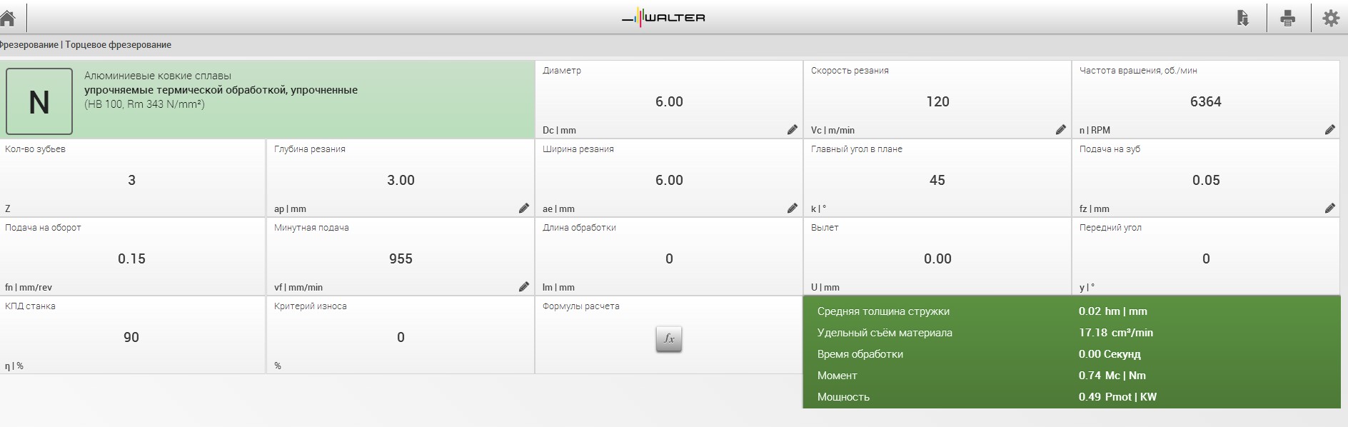

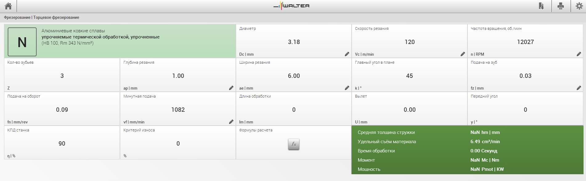

По идее, хорошо бы было разобрать оба шпинделя (низко- и высокооборотистый) и поглядеть какие там и там подшипники. Если одинаковые, то быть может поменять смазку в низкооборотистых на какую-нидь получше и пробовать работать.
В принципе, при фрезеровке термоупрочненного ал. спалава, если принять скорость резания за 120 м/мин, то выходит вот что:
2017-11-04_110615.jpg (2465 просмотров) <a class='original' href='./download/file.php?id=123715&mode=view' target=_blank>Загрузить оригинал (120.66 КБ)</a>
2017-11-04_110646.jpg (2465 просмотров) <a class='original' href='./download/file.php?id=123716&mode=view' target=_blank>Загрузить оригинал (124.88 КБ)</a>
А вот для фрезы 1 мм при 12000 об. скорость резания выходит около 38 м/мин, что уже больше для стали подходит, нежели для алюминия.
