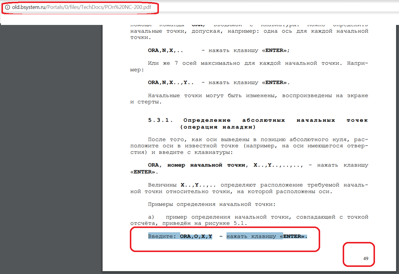

Ребят пришел на завод работать фрезеровщиком на чпу не разу не сталкивался с чпу. Скинте инфу как начать работать на станке 6м13сн2, 3 оси. CN-210

Спасибо, читал на работе, такое чувство как машина перевела в итоге еще больше вопросов стало. Как сделать привязку к детали? Перечитал книгу в итоги нечего не понял, на работе подсказать не кому стараюсь как-то сам но по книги вообще не чего не понял.

При большом желании научится.
Chip писал(а):Как сделать привязку к детали?
1. Нужно выгнать станок в НОМЕ (абсолютные координаты). Станок поедет в позицию абсолютного нуля (НОМЕ) на концевики. Цифры XYZ на экране сбросятся в ноль и появится какой то значок, что НОМЕ установлен.
02.png (4299 просмотров) <a class='original' href='./download/file.php?id=121497&sid=c48d744a2a3e48f09be35b505feed0cd&mode=view' target=_blank>Загрузить оригинал (298.1 КБ)</a>
2. Устанавливаешь заготовку на столе, подводишь фрезу к заготовке и обнуляешь оси. Но лучше новичку этого не делать, а установить на столе какой нибудь пенопласт или фрезеровать вообще воздух.
01.png (4299 просмотров) <a class='original' href='./download/file.php?id=121496&sid=c48d744a2a3e48f09be35b505feed0cd&mode=view' target=_blank>Загрузить оригинал (203.56 КБ)</a>
Все взято от сюды:
http://old.bsystem.ru/Portals/0/files/T ... NC-200.pdf
