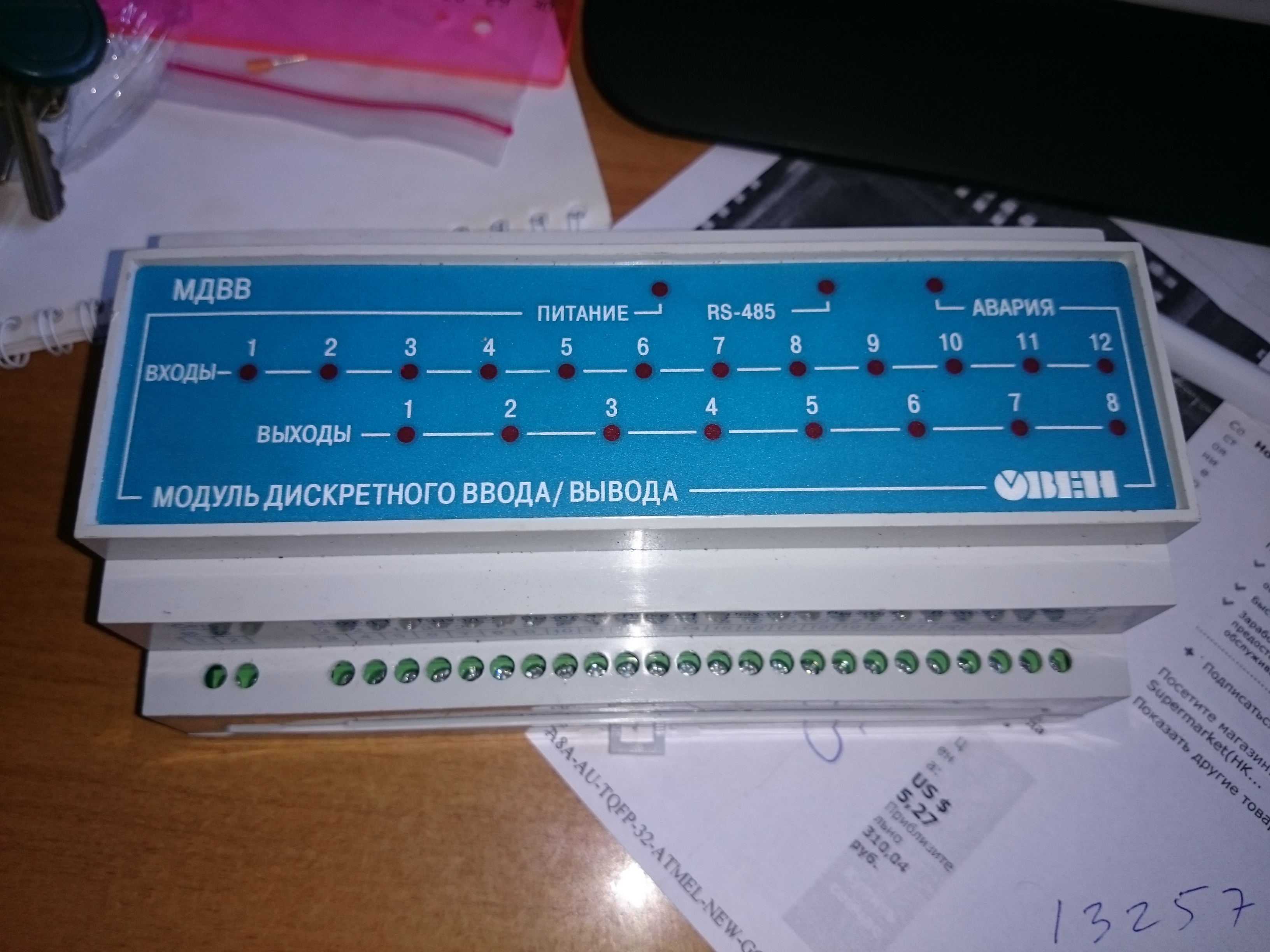

Если все таки думать, что шланг таскать к разным станкам, то может и думать, что управлять нужно прям с конкретного станка.
валяется у меня несколько вот таких штук:
DSC_0598[1].JPG (4563 просмотра) <a class='original' href='./download/file.php?id=117340&mode=view' target=_blank>Загрузить оригинал (2.42 МБ)</a>
Управляется по модбасу, цепляется через RS-485.
на нее же можно повесить и охлаждение шпинделя, и помпу сож и все подобное в случае нехватки дискретных выходов.
если возьмешься - презентую одну ;)
Спасибо за предложение, но пока не готов взяться за такую модернизацию

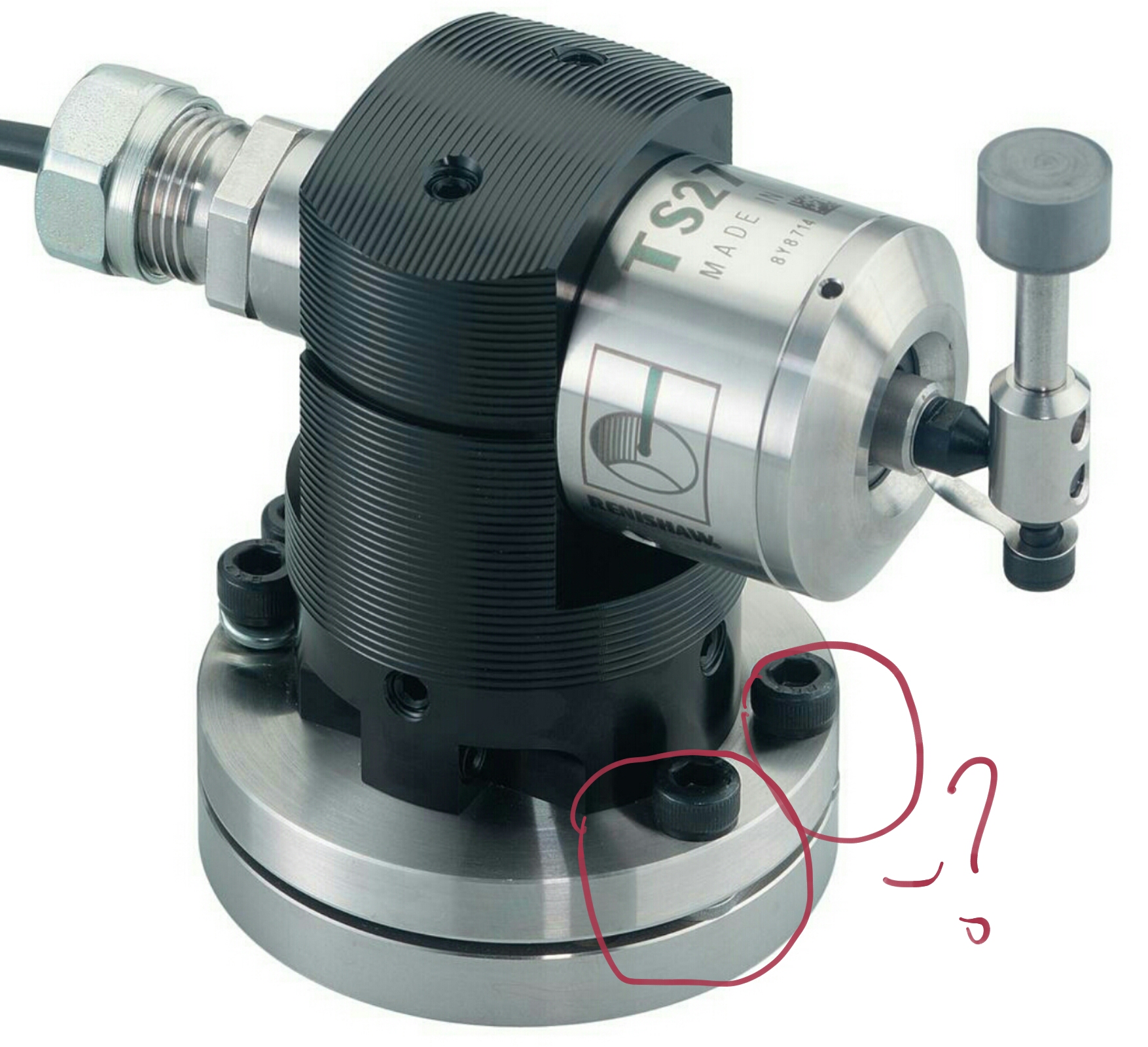

Решил обновить саой датчик длины инструмента
будет на базе контакт 3 , регулировка наклона как ренике тс27
Кто видел тс27 живьем, тут обычные шайбочки подложены ?
Screenshot_2017-08-21-09-33-12.jpg (4130 просмотров) <a class='original' href='./download/file.php?id=118648&mode=view' target=_blank>Загрузить оригинал (1.03 МБ)</a>
Коль там одна пластинка лежит. цельная - от одного отверстия к другому.. сектор такой... Если нада - сфоткаю, но только в субботу.
Понял, спасиб
с пластинкой видел, типа месяца должна быть
но похоже есть и с шайбами
Лёх, толщина нижних пятаков примерно 10 мм ?
Коль по памяти наверное даже по 8мм.. но 10 думаю будет не хуже.. Пластинка - да, полумесяцем сделана. У меня в питере лежит такой, но буду возле него только в субботу. если что надо - свисти - отфоткаю.
Хорошо Лёх :good:

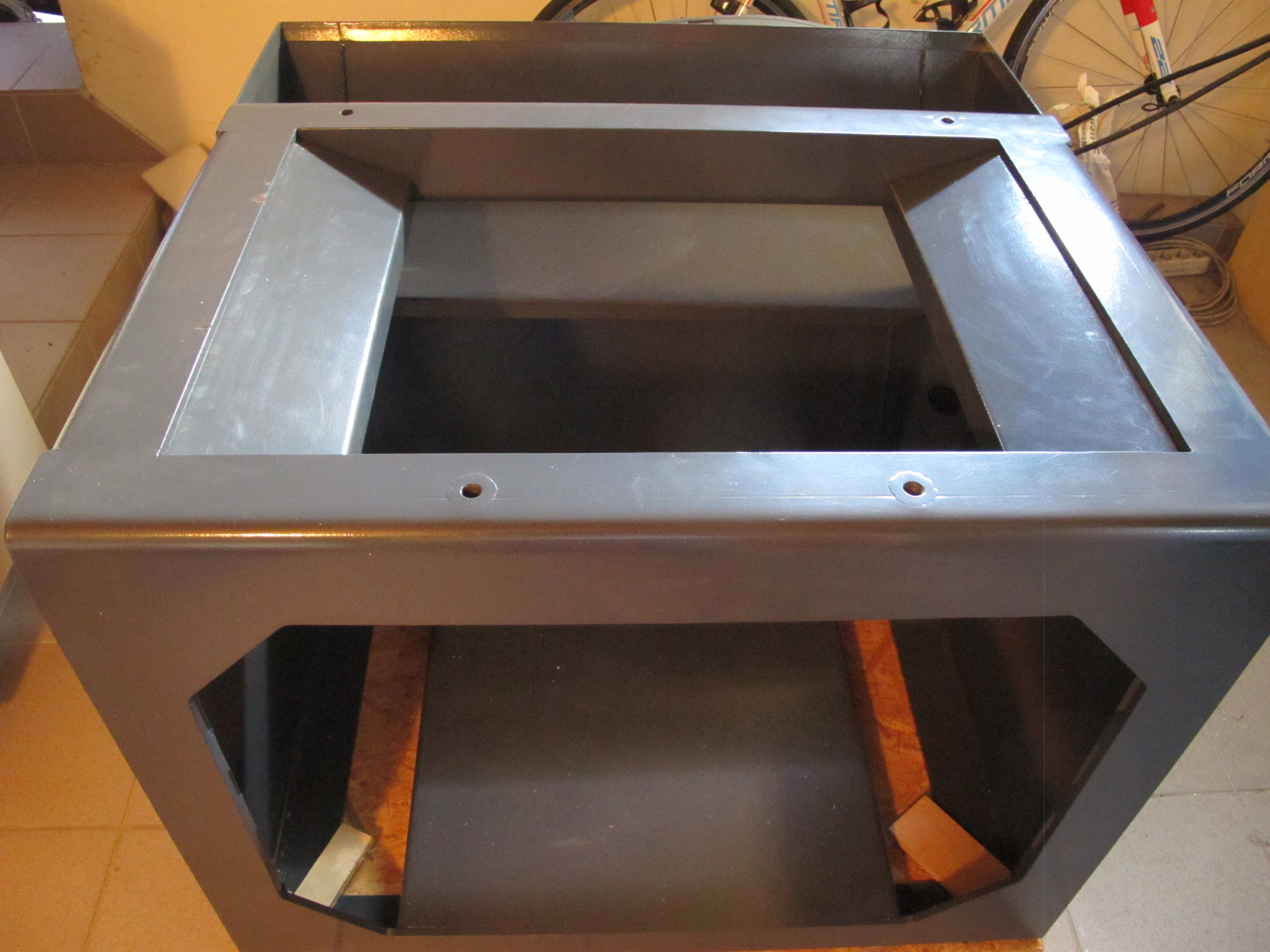

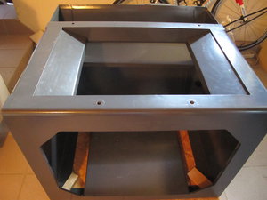

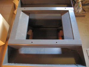

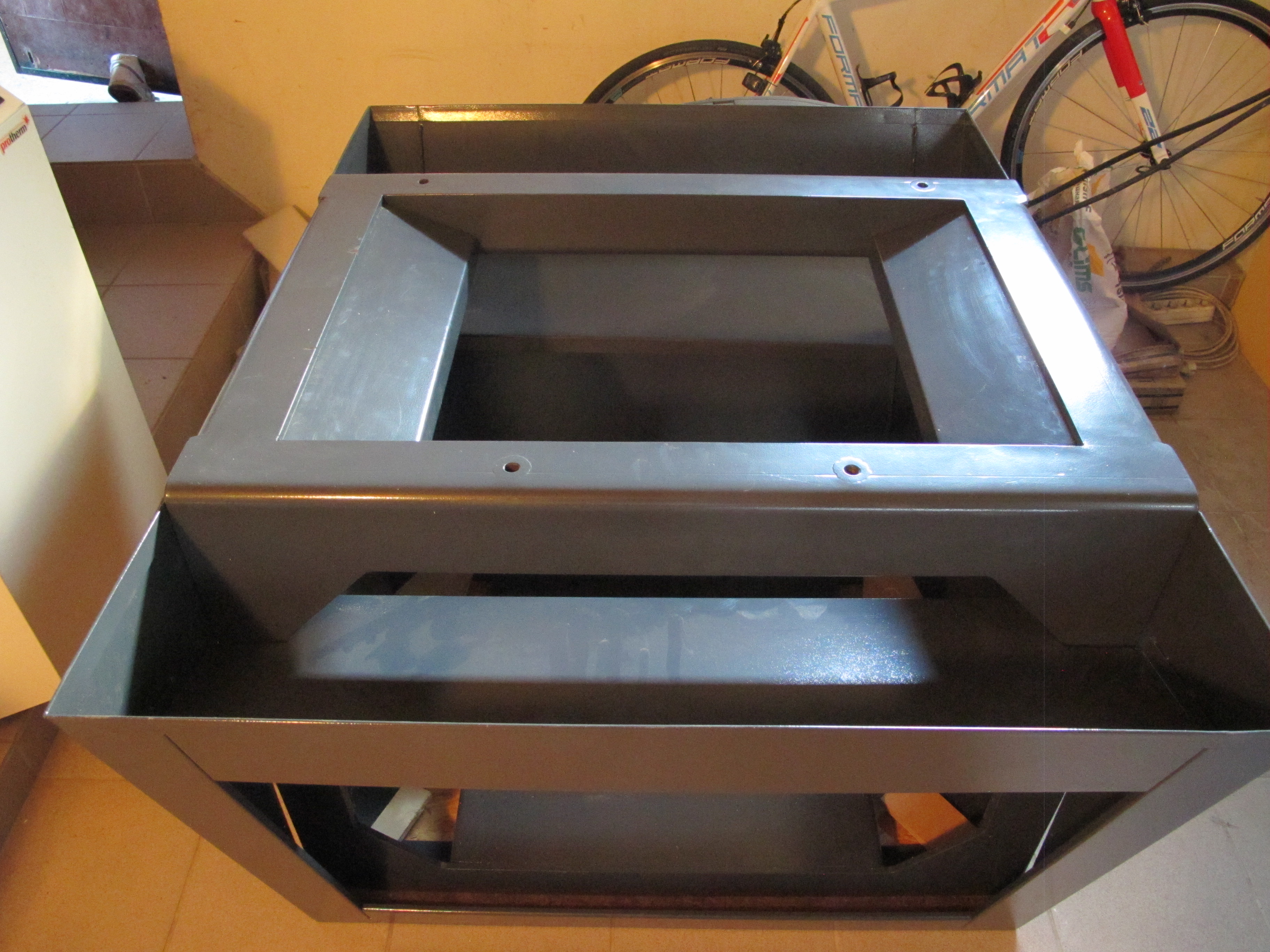

Приехал долгожданный стол под станок :cheesy:
ждал долго, но оно того стоило, столик огонь :good:
вес под 240 кило, заносили не в лёгкую
чехлы спереди и сзади съемные, опоры под ножки станка -вварены втулки через верх и низ трубы
трубы гнутые из 10 мм железа , в торцах есть отверстия для засыпки песка
стенки тоже 10 мм железо, короче мастадонт :)
Серёга, тебе зачёт по качеству :good:
