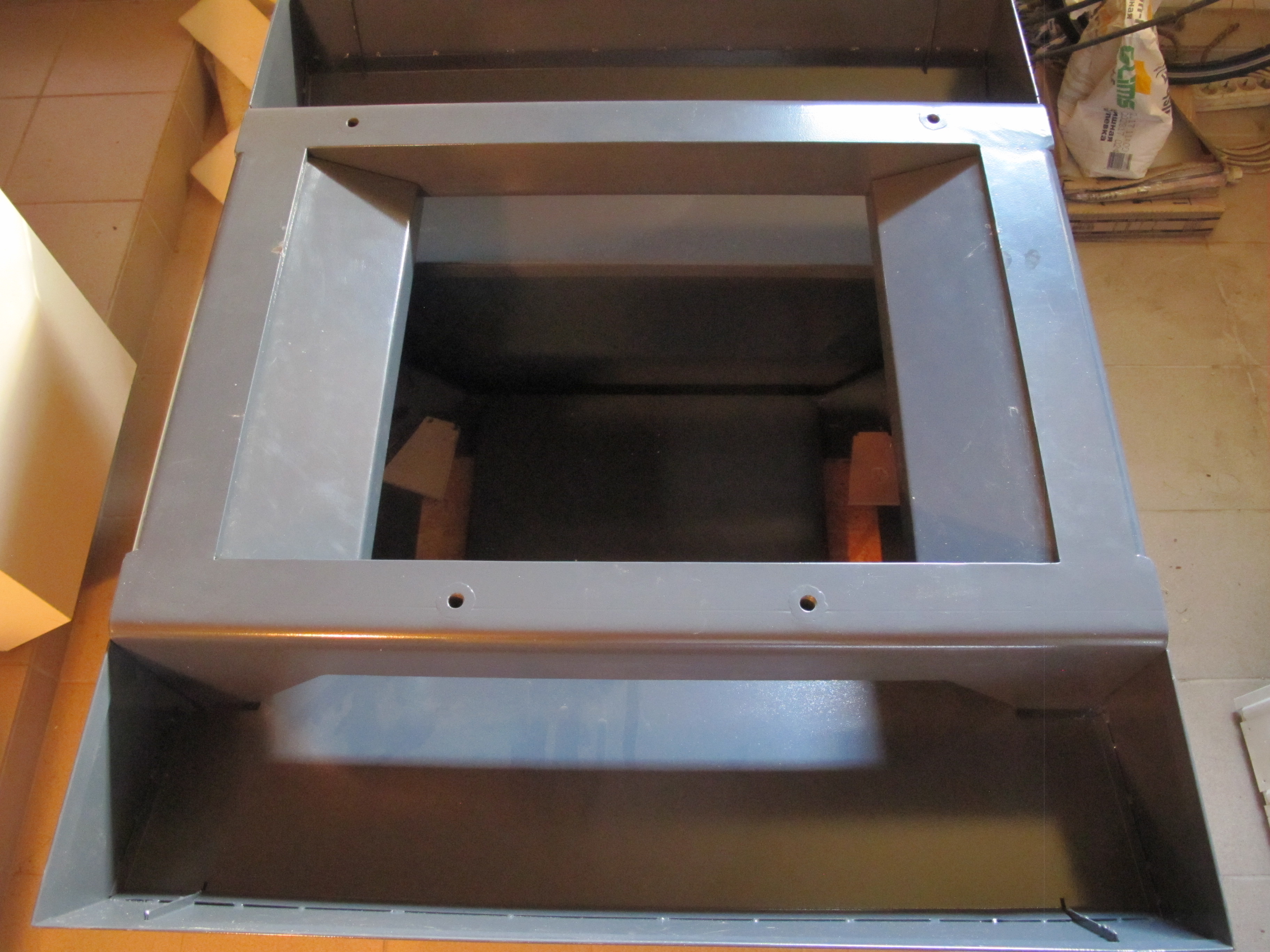

Сообщения: 8408
Приехал долгожданный стол под станок :cheesy:
ждал долго, но оно того стоило, столик огонь :good:
вес под 240 кило, заносили не в лёгкую
чехлы спереди и сзади съемные, опоры под ножки станка -вварены втулки через верх и низ трубы
трубы гнутые из 10 мм железа , в торцах есть отверстия для засыпки песка
стенки тоже 10 мм железо, короче мастадонт :)
Серёга, тебе зачёт по качеству :good:
На эту зиму намечена большая работа по станку
переезд в другую комнату, нужно разбирать станок, не проходит через двери
новый шкаф управления, сервы , частоник , контроллер
сервы яскава сигма 3 и 5 , частотник яскава G7 , это добро Женя уже купил, осталось получить посыль
контроллер тоже будет mycnc, новой продвинутой модели
Ну и поставить и отладить новую автосмену с пневмо выдвигом захватов на 20 инструментов
и все это желательно сделать в короткий срок :)
IMG_0022[1].JPG (3313 просмотров) <a class='original' href='./download/file.php?id=118893&mode=view' target=_blank>Загрузить оригинал (2.36 МБ)</a>
IMG_0024[1].JPG (3313 просмотров) <a class='original' href='./download/file.php?id=118894&mode=view' target=_blank>Загрузить оригинал (1.93 МБ)</a>
IMG_0025[1].JPG (3313 просмотров) <a class='original' href='./download/file.php?id=118895&mode=view' target=_blank>Загрузить оригинал (2.29 МБ)</a>
