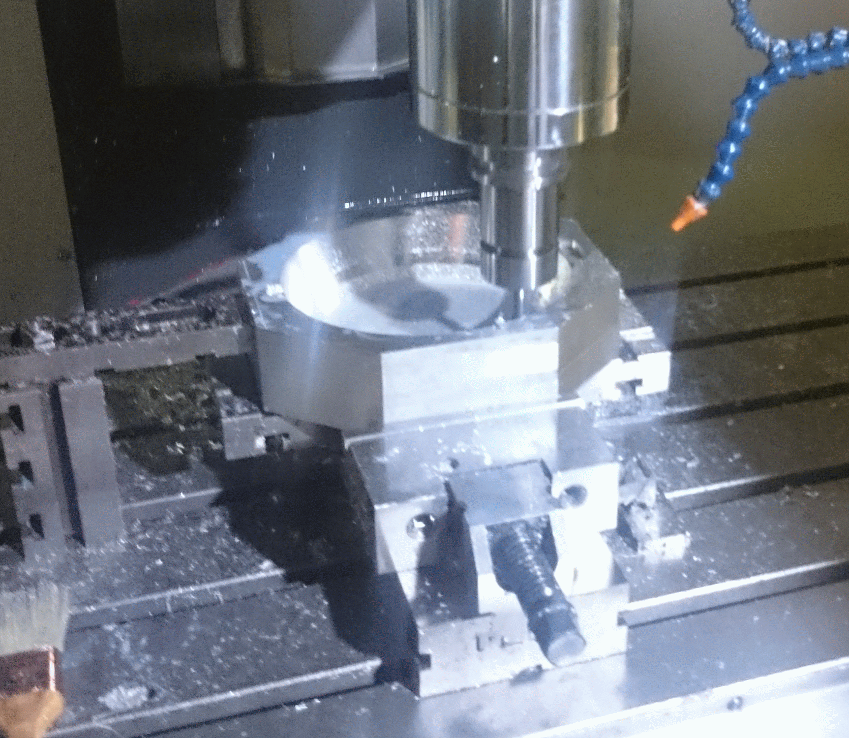

frezeryga писал(а):чистовые рубить не делательно стык может быть заметен.
Почему он должен быть заметен? На исправном оборудовании таких проблем быть не может
Сообщения: 5414
Re: Японец BROTHER TC-229
Макс - с чего он должен быть заметен ?? у себя рубил - никаких проблем.
Сообщения: 13713
Да хз обычно хоть немного но видно где остановка была.
Сообщения: 8408
Фотку в студию, у кого нет следа при остановке на чистовой :)
Сообщения: 5414
Коль - у меня нету. счас пороюсь может чего найду. но я вывожу инструмент не в точку откуда он ушел, а за пару-тройку кадров до точки отрыва. следов нет.
Сообщения: 5414
лучше ничего под рукой нету :( но вот на этой детальке чистовой проход бился на 5 частей. следов нет.

Я имею виду какиенибудь профильные формы которые обрабатываются мелким шагом и долго.

Макс - на фото форма под тарелку. овал по форме и какая-то порабола по профилю. явно не круг и не квадрат. пиликалось с шагом в десятку шариком 10мм..
