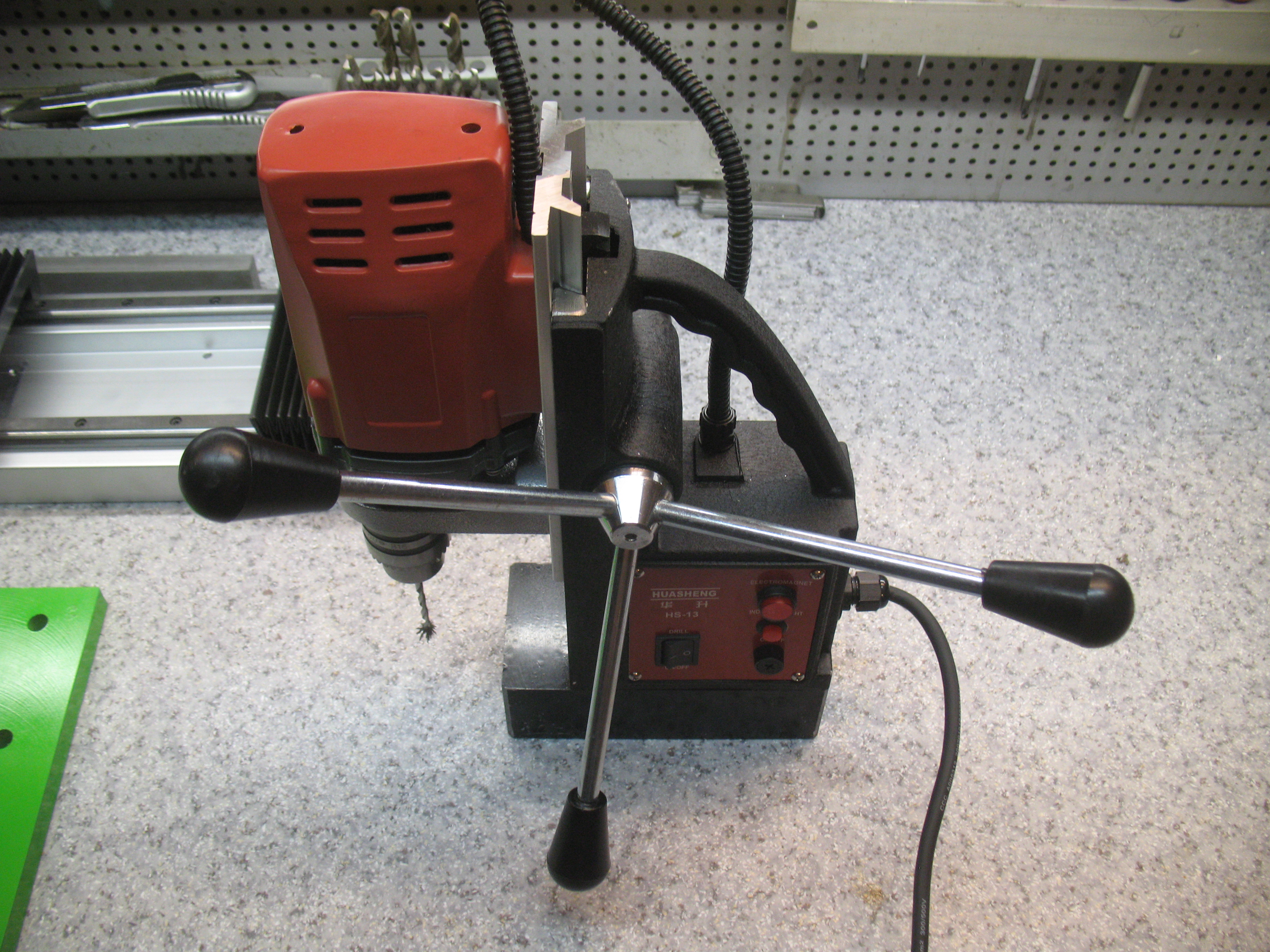

Наконец-то лёд тронулся. Пришла из Китая магнитная дрель: https://world.taobao.com/item/525532854 ... 0.0.UHkb8g
Магнитная дрель 004.jpg (8164 просмотра) <a class='original' href='./download/file.php?id=116831&mode=view' target=_blank>Загрузить оригинал (4.58 МБ)</a>
Вещь!!! :good: Теперь попрём. Двинутся и другие проекты. Без неё попытки просверлить ровно отверстия для крепления рельс не удавались. http://www.cnc-club.ru/forum/viewtopic. ... 40#p370789
aftaev писал(а):ultrus писал(а):
Заказал дрель магнитную на Тао: https://world.taobao.com/item/525532854 ... 0.0.UHkb8g
Как уже пришла? Попробовал? Я видел в работе подобные китайские дрели. Магнит слабый и нифига не держит даже на ровном швеллере Это как с магнитными стойками - написано что держит 80кг, а по факту при 20кг отрываются.
Дрель с электромагнитами, держится очень хорошо. Выставляю рельс струбцинами, ставлю дрель прямо на рельс, беру обломок фрезы 6 мм, им центруюсь в отверстии рельсы, включаю электромагнит, меня фрезу на сверло и вперёд.
Магнитная дрель 001.jpg (8164 просмотра) <a class='original' href='./download/file.php?id=116832&mode=view' target=_blank>Загрузить оригинал (4.96 МБ)</a>
Есть один недостаток - слишком большие обороты двигателя и нет регулировки. Приходится сверлить долго с лёгким нажимом, надо регулятор колхозить.
А так, очень доволен покупкой. Обошлась дрелька в 12 500 рублей, в России самая дешевая стоит 30 тысяч.

ultrus писал(а):Дрель с электромагнитами
А ничего, что рельс намагнитится? Если сталь придется обрабатывать когда-либо? Вот шарики на каретках обрадуются :)

shalek писал(а):А ничего, что рельс намагнитится? Если сталь придется обрабатывать когда-либо?
Не придётся, читай название темы. В другое место дрель поставить не получается, плоскость очень узкая.

Дык, приложи рельс, разметь острым керном центра отверстий, сними рельс и сверли скока угодно. Магнитный рельс - плохо!

john1987887 писал(а):Магнитный рельс - плохо!
А когда при выставлении направляющих приходится индикаторную стойку ставить на каретку, это хорошо?
По сути, это всё фигня. Ничего не успевает намагнититься. Время воздействия магнита очень маленькое.
Даже если намагнитится, очень легко всё размагнитить. Работал в ОТК на заводе по производству кинескопов.
Так перед проверкой мы кинескопы размагничивали бубликом с намотанным на него проводом. Если понадобится сделать такой, как два пальца об асфальт.
Кстати, дрелью очень доволен. Отверстия сверлить получается очень быстро и точно.

Смысл магнититься за узкий рельс, если можно за широкую станину? Разметка и сверление по ней принципиально не устраивают?
