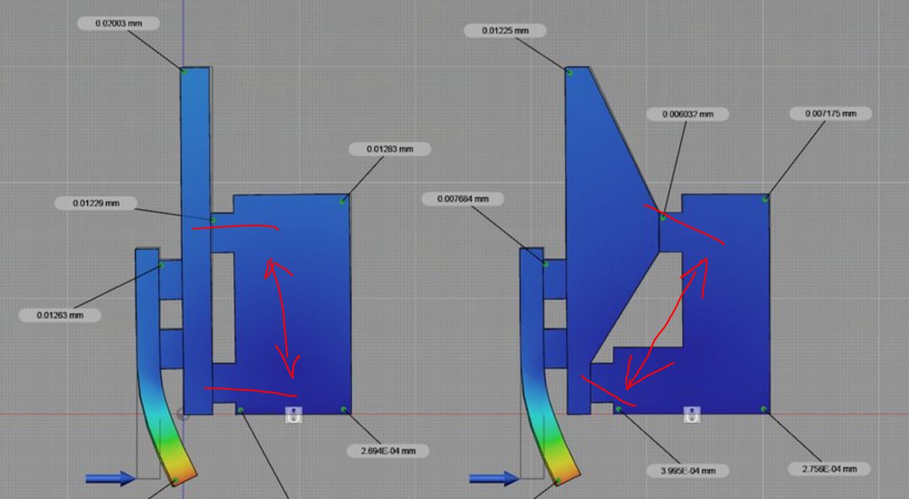

NKS писал(а):Смущает? Возьмём полосу и согнутый уголок, причём уголок меньшего сечения чем полоса, что скрутит сильнее?
смею спросить какой уровень владения сопроматом? есть понимание про момент инерции сечения?

aegis писал(а):NKS, а если нафотошопить то там вообще могут получиться красивые результаты
Выравнивание "кареток" ничего не меняет:
static comparison2.jpg (3513 просмотров) <a class='original' href='./download/file.php?id=103394&mode=view' target=_blank>Загрузить оригинал (543.18 КБ)</a>
А вот насчёт того чтобы сделать вырез, я против, смысла нет так ослаблять.
aegis писал(а):смею спросить какой уровень владения сопроматом? есть понимание про момент инерции сечения?
Встречный вопрос. Как форма профиля влияет на момент инерции сечения?
Вообще, не понимаю. Хочется уличить меня в неграмотности? В подгонке результатов? Или хочется опровергнуть очевидные вещи?

NKS писал(а): Смущает? :) Возьмём полосу и согнутый уголок, причём уголок меньшего сечения чем полоса, что скрутит сильнее?
Судя по картинке полка "уголка" слева вообще в деле не принимает участия и не влияет на цифры в правом верхнем углу балки обоих вариантов.

на самом деле все проще, при той же высоте портала мы получаем более разнесенные направляющие, что дает больше плечо , вот и все.
Снимок.JPG (3478 просмотров) <a class='original' href='./download/file.php?id=103413&mode=view' target=_blank>Загрузить оригинал (88.93 КБ)</a>
да и каретка Z будет с ребрами, что даст ее монументальности. Если говорить что там люфт и еще тут немного и такая жесткость рамы не нужна. То все эти люфты и "пластичность" суммируются и дают БОООЛЬШОЙ такой, а так хотя бы люфт будет там где я не могу повлиять на него.

NKS писал(а): Встречный вопрос. Как форма профиля влияет на момент инерции сечения?
не вижу при моделировании очевидных вещей, уголок имеет ширину понизу явно больше.
МоментЫ инерции сильно зависят от геометрии. И если из прямоугольника вырезать угол(чтоб получить уголок как вы хотите) лучше на кручение он работать не будет.
Возьми уголок 50х75 и стальной брусок 50х75, какой быстрее свернется?
Оптимальные сечения работающие на кручение это круг, квадрат остальные сечения это компромиссы.
Иначе бы все валы делали из уголка :lol:

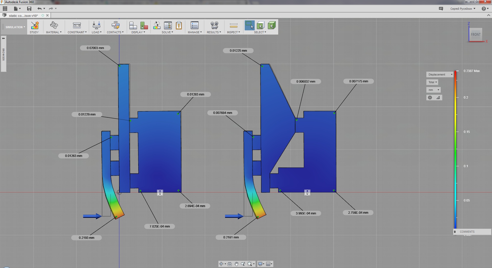

NKS писал(а):Выравнивание "кареток" ничего не меняет:
где это ничего не меняет? был на первой картинке прогиб 0,005428/0,003539=1,53. на второй стало 0,2193/0,2181=1,0055. если уберете вырез, то станет ровно 1 (если считать что Г-образная каретка будет иметь большую жесткость) и меньше 1 если считать что она прогнется еще сильнее т.к. стала длинее. зуб даю :freak:
NKS писал(а):Встречный вопрос. Как форма профиля влияет на момент инерции сечения?
у меня вполне себе приличное образование в т.ч. познание сопромата и ДМ на довольно высоком уровне. да это было давно, но сами принципы они логичны и не забываются. поэтому когда очевидные вещи приносят неожиданные результаты я задумываюсь так ли там все. поверьте я знаю как форма профиля влияет на момент сечения любого профиля, но местами надо брать интеграл или разбивать на отдельные стандартные элементы. мне это не надо сейчас, голова более серьезными вещами забита.
и вообще просчет такой задачи в режиме чистого изгиба плоского сечения некорректен т.к. балка имеет определенную длину и она кроме того что изгибаться будет еще и закручиваться, а в кручении она по идее проиграет.
RussCust писал(а):при той же высоте портала мы получаем более разнесенные направляющие, что дает больше плечо , вот и все.
да плечо больше. если считать что конструкция не гнется то разнесение кареток с определенным люфтом или жесткостью даст положительный результат ибо люфт уменьшиться в 2 раза при разнесении кареток в 2 раза, а жесткость по идее увеличится в 2 раза.
Но! в реальности тела имеют вполне себе определенную жесткость поэтому косая балка тоже начинает гнуться. изгиб зависит от куба блины, тоесть она прогнется в 8 раз больше будучи длиннее всего в 2 раза. от этого результата спасает только укосина, которую так и не хочет удалить оппонент :)

NKS писал(а):Мда. Сколько раз зарекался спорить с "профессорами и акадэмиками" и опять напоролся на те-же грабли.
какие грабли. сами выложили картинку http://www.cnc-club.ru/forum/download/f ... =view&mt=1
после корректной перестановки опор (я на это обратил внимание) разбежности между прогибами с разнесенной балкой и без практически исчезла
aegis писал(а):стало 0,2193/0,2181=1,0055
это вы смоделировали ситуацию а не я на листике прикинул. поэтому если пользуетесь программными "калькуляторами", то анализируйте результаты хотя бы правильно.
зы ваши высказывания и кавычки могут оскорблять людей. я не сухой теоретик. у меня просто специфическое и качественное образование в области машиностроения. вы просто своими высказываниями сами загоняетесь и молодежь загоняете в неправильную сторону
