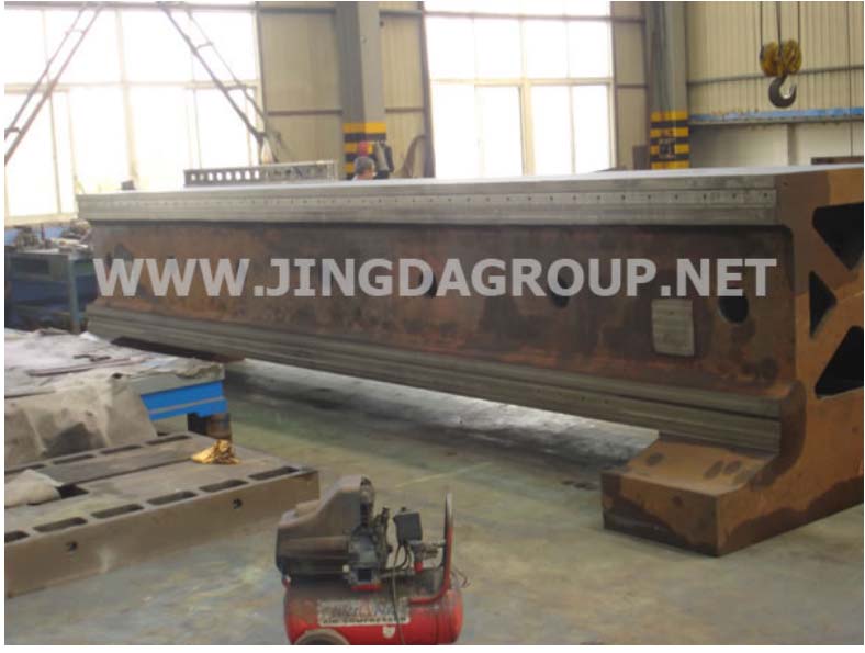

вот пример реальной отливки, я уже даже не знаю куда жесчте и брутальнее
guntry.jpg (3612 просмотров) <a class='original' href='./download/file.php?id=103307&mode=view' target=_blank>Загрузить оригинал (59.61 КБ)</a>
решетчатую конструкцию конечно отлить смогут, но не ту что нарисована, нужно проект специально готовить под возможности отливки.
но смысла в этом нет никакого, лучше не будет, а за вес на неопдвижной балке боротся не стоит, пусть лучше будет кондовее.
