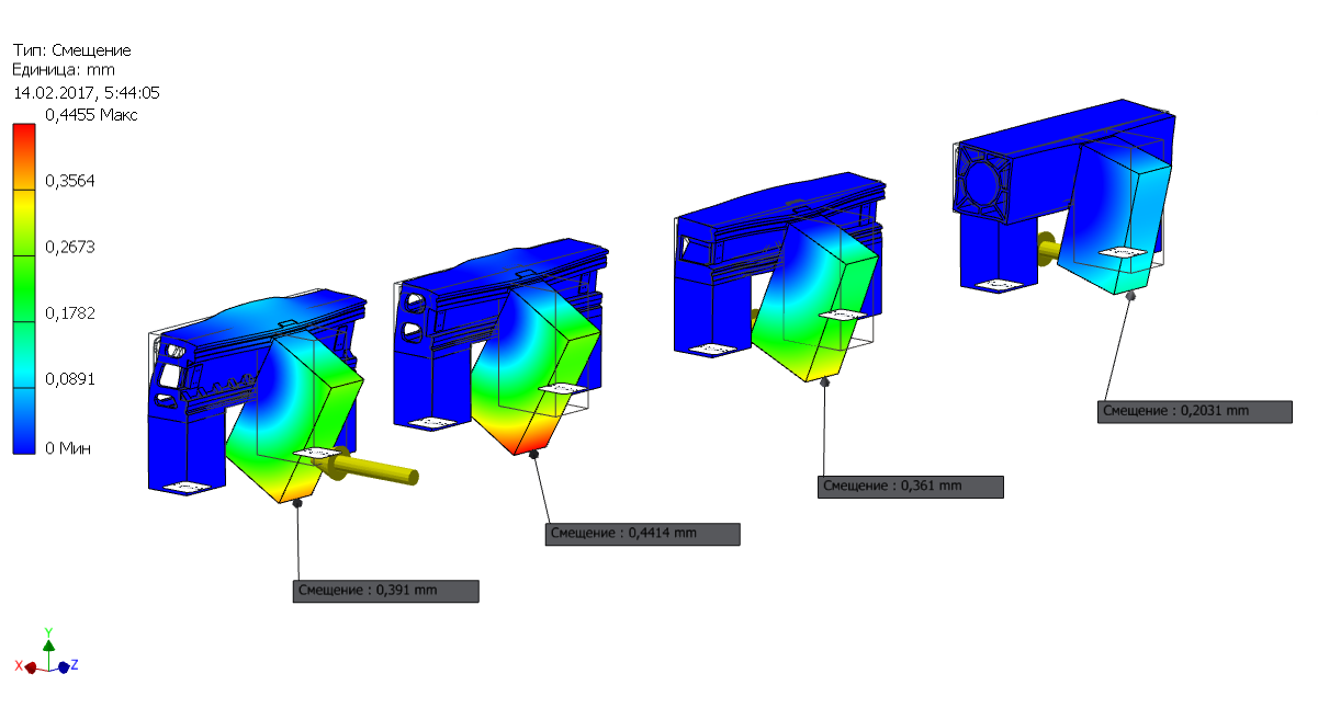

а у кого есть возможность балки прогнать на сравнительный анализ? у меня разницы между моим первым вариантом и с диагональными ребрами получился идентичный
й2.JPG (2546 просмотров) <a class='original' href='./download/file.php?id=103188&sid=2bc16d7e8fa25c206fbe4a5acffdff70&mode=view' target=_blank>Загрузить оригинал (85.72 КБ)</a>
й33.JPG (2546 просмотров) <a class='original' href='./download/file.php?id=103189&sid=2bc16d7e8fa25c206fbe4a5acffdff70&mode=view' target=_blank>Загрузить оригинал (67.32 КБ)</a>
в архиве 3 портала, первый который был на шару, второй по моему дизайну, и третий по совету мЭтров.
хотелось бы объективной оценки именно в этом размере, а то я не вижу разницы (анализ солида для меня дугок)

ни один из них не проходит тест.
1000Н на нижней грани болванки.
первый вообще скручивается в лапшу, спасает только увеличенное плечо.
последний (типовый) ведёт себя лучше всего.
Screenshot_18.png (2524 просмотра) <a class='original' href='./download/file.php?id=103194&sid=2bc16d7e8fa25c206fbe4a5acffdff70&mode=view' target=_blank>Загрузить оригинал (85.32 КБ)</a>
слабые места:
Screenshot_19.png (2523 просмотра) <a class='original' href='./download/file.php?id=103195&sid=2bc16d7e8fa25c206fbe4a5acffdff70&mode=view' target=_blank>Загрузить оригинал (195.61 КБ)</a>
как вариант - рассмотреть дважды цельнозамкнутый профиль. при том же весе, но чуть больших габаритах деформация вдвое меньше.
вопрос только в технологичности отливки.
набросок:

donvictorio
Сообщения: 2458
Репутация: 683
Настоящее имя: Виктор
Re: Автобот из чугуния по цветмету 600х400х250
Сообщение donvictorio »
с шириной стола 800мм и классом П деформация этих порталов должна быть 0.0128. это с учётом всех компонентов, не только балки. этот гост для станов весом в десяток тонн..

Я о другом. Если нагрузить не 1 кн а 25 кн, сколько выдаст? У вас проект под рукой, просчитайте пожалуйста.

donvictorio
Сообщения: 2458
Репутация: 683
в целом коррелирует.
типовая конструкция близка к Н, остальные нет (свой эскиз не учитываю, это так, фантазия)
беру поправку не только на деформацию балки, а и на теоретическую деформацию остальных элементов, а они не такие жёсткие.
надо гнуть всю конструкцию в сборе - там много интересного выясняется :)

donvictorio, такую балку в балке они не отольют.
если не заходить в теорию, то сопротивление кручению замкнутого профиля пропорционально форме профиля (для круга максимальные значения) его площади (чем больше тем лучше) и толщине стенки (чем больше тем лучше)

donvictorio писал(а):ни один из них не проходит тест.
Я вижу 0.015смещение на "фрезе" при 1000н (условно 100кг) реза. Это вообще реально? Моторы смогут такое усилие развить?

Парни, ТС станок нужен для цветмета!!!!!
Какие 1000 Н на фрезе????
Возьмём фрезу 80-ку: глубина резания 1мм, ширина резания 80мм, подача на зуб 0,1мм. Момент на шпинделе при этом 11Нм.
Т.е. изгибающее усили будет будет 280Н.
Ну пусть 300.
Это станок для скоростного фрезерования , а не силового.
П.С. Шпиндель с таким моментом это уже не китайский под ЕР цанги.

Я бы проектировал так:
- исходя из предпологаемых изделий, выбрал бы типовой инструмент
- по инструменту посчитал бы режимы обработки
- зная режимы, выбрал бы шпиндель
- под шпиндель спроектировал ось Зет
- а только затем всю остальную конструкцию.
Сейчас же идет проектирование "сферического коня в вакууме". :-)
