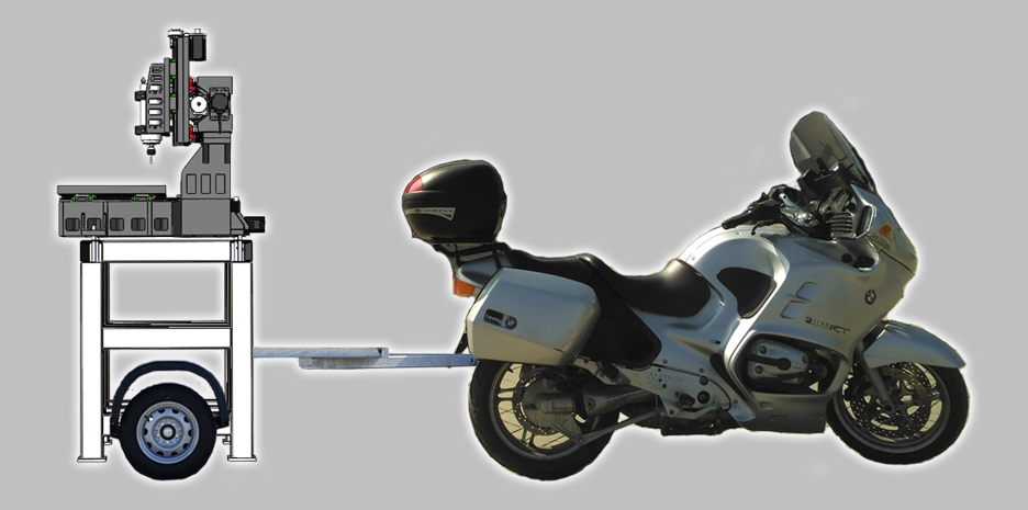

Predator, это не подставка. это опалубка :)
нікому нічого не нав'язую.
Сообщения: 9583
Re: Мой второй станочек. Портальник - ФЕНИКС
aegis писал(а):Predator, это не подставка. это опалубка :)
Эвано как, а я со смартфона не разглядел :)
Дрюня
Сообщения: 2040
Репутация: 1504
Откуда: Днепр
Сообщение Дрюня »
Не угадали, это подставка-прицеп :hehehe:
Без имени-2.jpg (2880 просмотров) <a class='original' href='./download/file.php?id=98069&mode=view' target=_blank>Загрузить оригинал (144 КБ)</a>

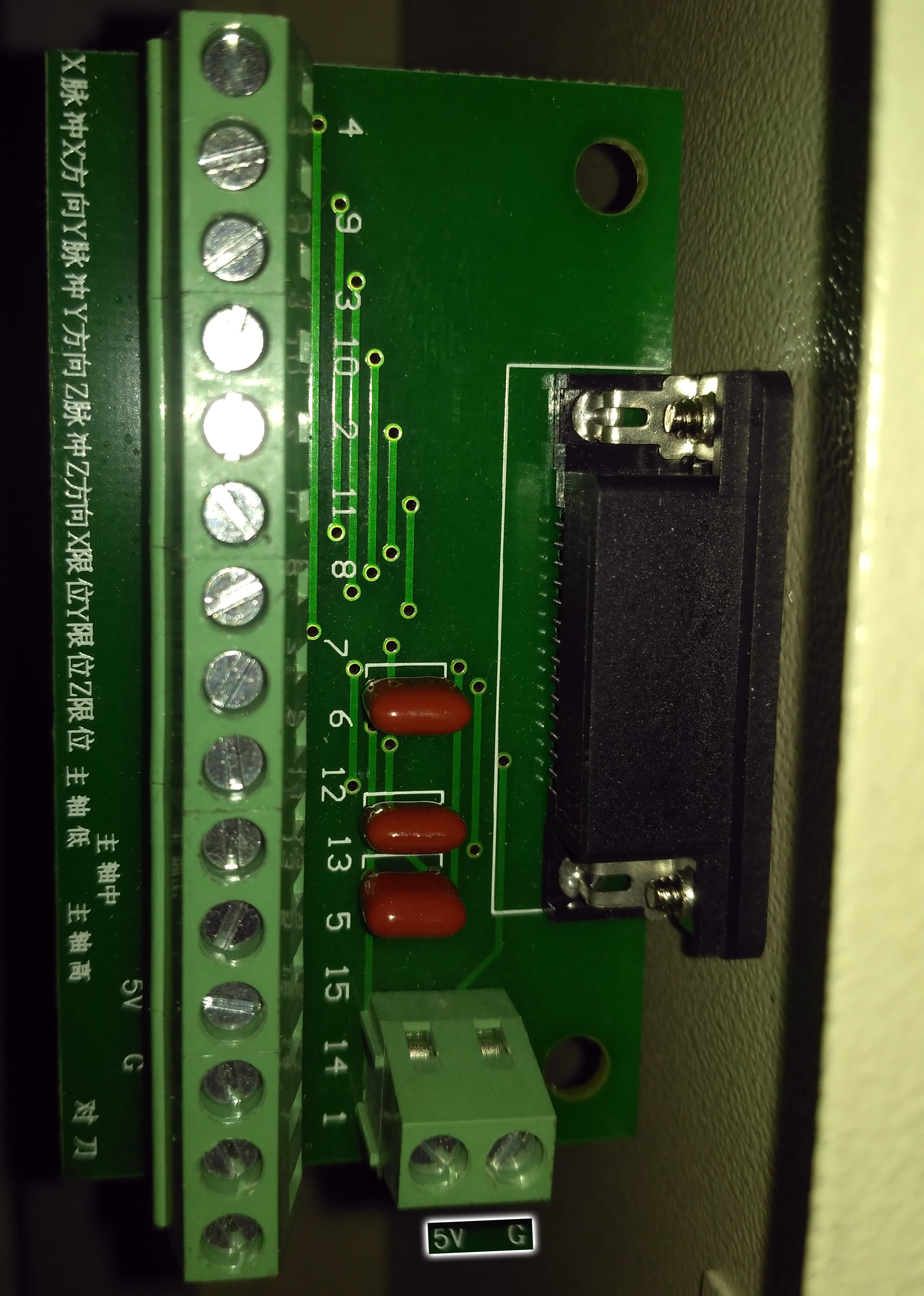

Пока на станке будет плата NC STUDIO, кто подскажет - зачем на плату развязки от NCшки подавать 5В?
IMG_2016-12-20_183522.jpg (2867 просмотров) <a class='original' href='./download/file.php?id=98070&mode=view' target=_blank>Загрузить оригинал (3.29 МБ)</a>
Nonstopich
Сообщения: 1016
Репутация: 284
Сообщение Nonstopich »
Смею предположить, что это опорное напряжение для емкостных датчиков и кнопок.
Сообщения: 3023
Nonstopich писал(а):для емкостных датчиков
Для датчиков маловато напряжение.
Дрюня писал(а):зачем на плату развязки от NCшки подавать 5В
Андрей! Забей на это напряжение. Не подключай никуда. Тем более со Stepmaster плата эта не нужна.

Stepmaster пока ставить не буду, попробую просто NC Studio + сервопаки...

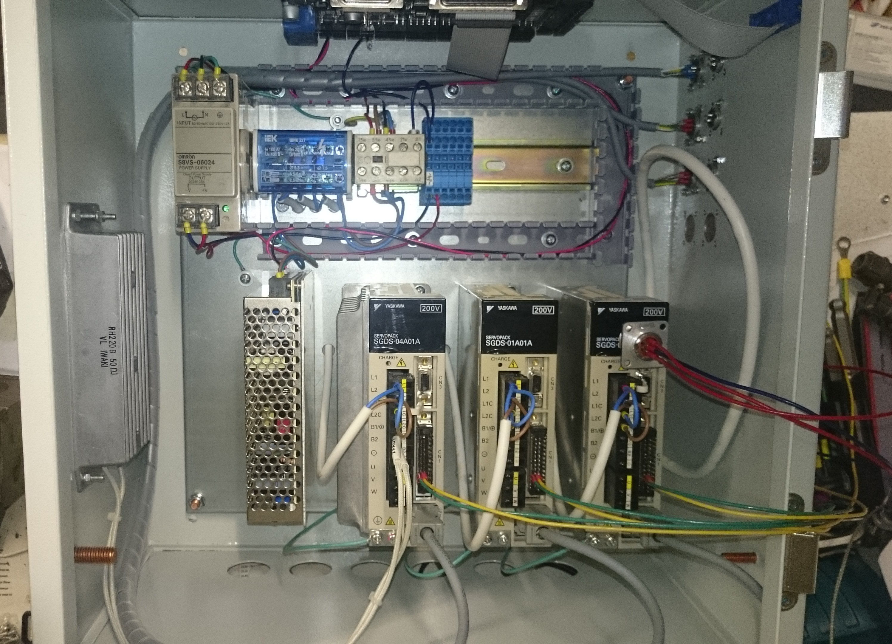

При помощи общих усилий моего нового коллектива и подсказок уважаемых форумчан были запущены сервы!!!
IMG_2016-12-27_200552.jpg (2626 просмотров) <a class='original' href='./download/file.php?id=98596&mode=view' target=_blank>Загрузить оригинал (1.29 МБ)</a>

Дрюня писал(а):При помощи общих усилий моего нового коллектива и подсказок уважаемых форумчан были запущены сервы!!!
Андрей, как впечатления от работы серв со степ-мастером ?
Дрюня
Сообщения: 2040
Репутация: 1504
Откуда: Днепр
Сообщение Дрюня »
Hanter писал(а):Андрей, как впечатления от работы серв со степ-мастером ?
Так ещё не работали они толком. Крутятся тихо и резво...

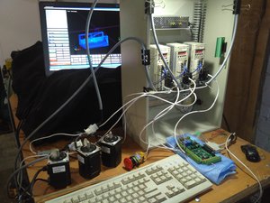

Сообщения: 5414
Дрюня писал(а):Так ещё не работали они толком. Крутятся тихо и резво...
да я просто смотрю что на монике траектория какой то детали.... то есть думал что по готовой траектории гоняли.. сам просто собираю шкаф на степ-мастере и яскавах.. но до включения еще пара недель - разъемы едут..
