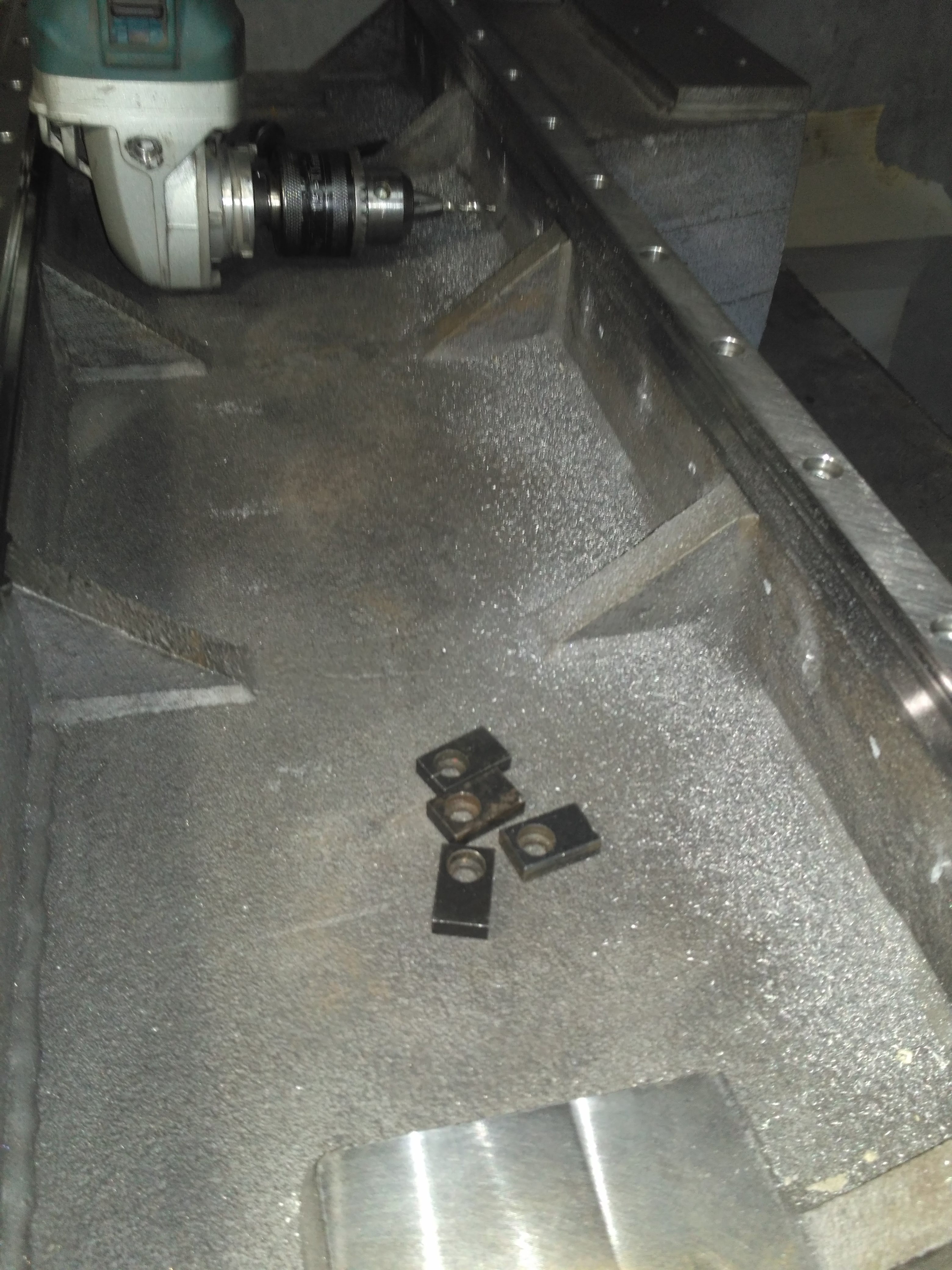

IMG_2016-11-14_190955.jpg (4367 просмотров) <a class='original' href='./download/file.php?id=94887&mode=view' target=_blank>Загрузить оригинал (917.86 КБ)</a>
К вечеру уже вот так вот выглядим :D .
Суппорт затянут и ничего не клинит, как до шлифовки. Завтра буду делать прижимные планки под фиксированный рельс и начинать выставлять оси.

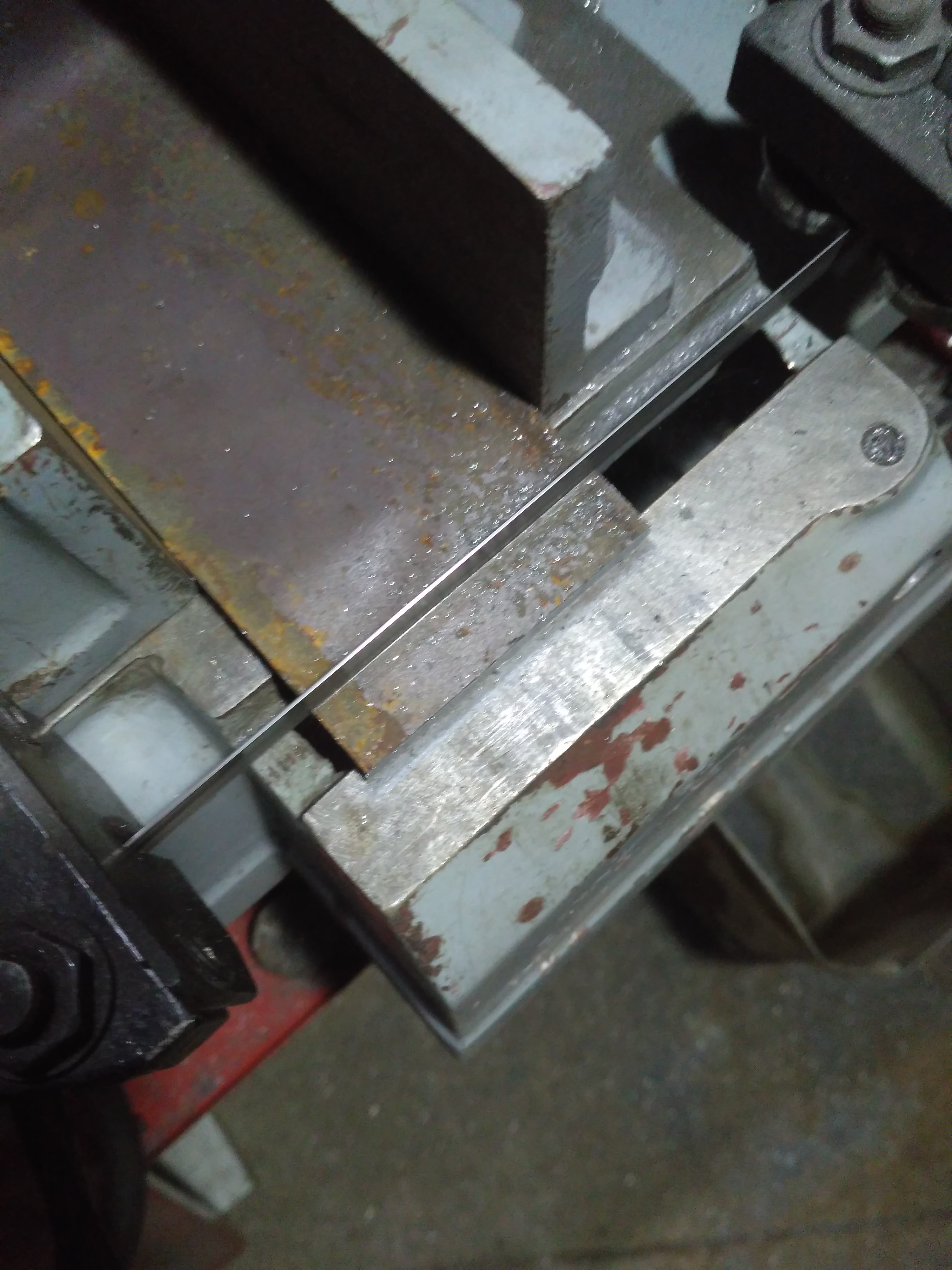

IMG_2016-11-14_124717.jpg (4367 просмотров) <a class='original' href='./download/file.php?id=94888&mode=view' target=_blank>Загрузить оригинал (1.59 МБ)</a>

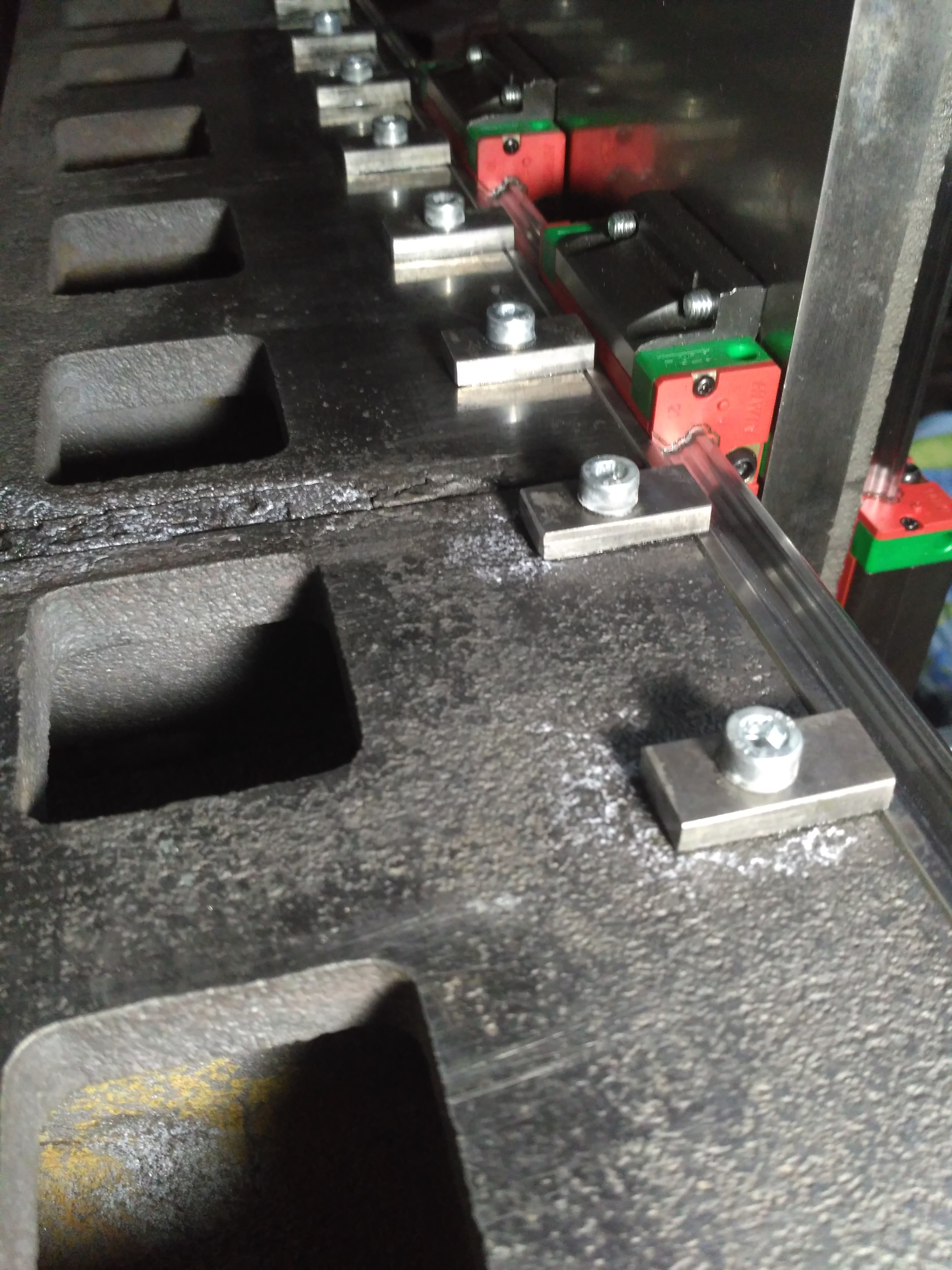

Хотел прижимы рельса сделать при помощи сухарей УСП, но не нашел нужного количества. Пришлось почти день потратить на изготовление прижимов из полосы 5 мм. Был бы под рукой плоскошлиф, сделал бы аккуратней, но пока как есть. Главное, что свою функцию выполняют. На выставление осей времени не хватило, но всё равно двигаюсь к финишу...

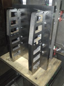

IMG_2016-11-15_104555.jpg (4285 просмотров) <a class='original' href='./download/file.php?id=94967&mode=view' target=_blank>Загрузить оригинал (1.07 МБ)</a>
IMG_2016-11-15_183625.jpg (4285 просмотров) <a class='original' href='./download/file.php?id=94968&mode=view' target=_blank>Загрузить оригинал (1.35 МБ)</a>

Хотел сегодня уже новыми фотками похвастаться, но ещё один день отняли прижимы ещё по двум осям :hehehe: (прижимы, отверстия, резьбы...)

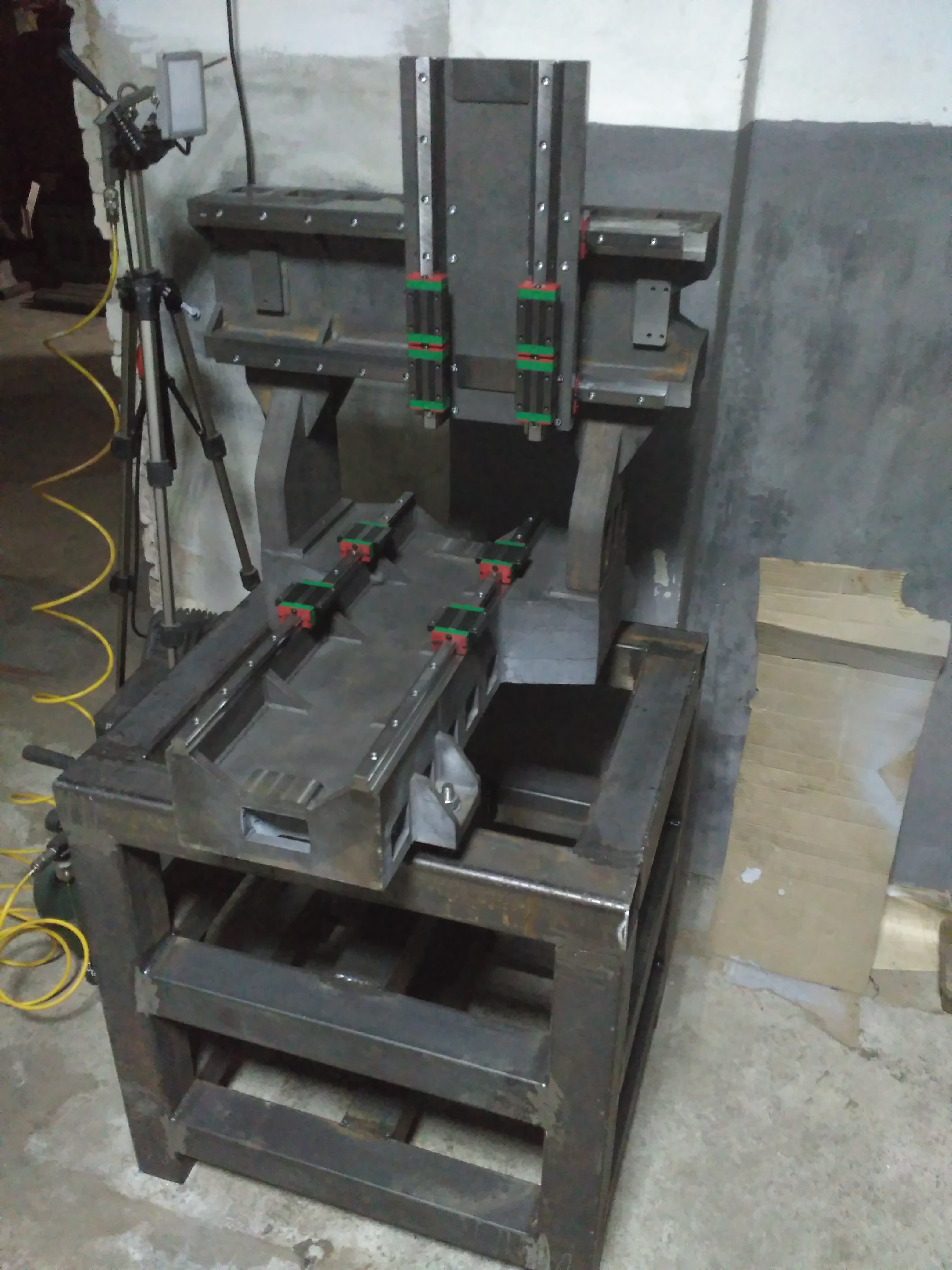

Дрюня писал(а):К вечеру уже вот так вот выглядим .
А как станина прикручена к раме из трубы?
Труба как, насквозь просверлена? Или шпилька прямо к ней приварена?

Откуда: Днепр
Re: Мой второй станочек. Портальник - ФЕНИКС
Сообщение Дрюня »
приварена

Андрей,у тебя четыре опоры по "краям" . Не хочешь добавить по середине ...масса портала ,ножек и оси зет большущая - боюсь погнет станину (со временем точно и не заметишь как.... :cry: )

Если речь не о станине, а о подставке, то перемычки отрезаны в размер, но ещё не приварены. Пока думаю над их необходимостью. Если решу, что нужны, то приварю перед покраской.

я о станине :thinking:

Медленно, но продвигаюсь. Три направляющие рельсы прикручены и подперты. Начал монтаж плиты Z. Все по прежнему без заеданий.

Сегодня весь день осью Z занимался (рёбрами). Хорошо получается, но если буду делать ещё - буду делать цельнолитую. В данном случае лишняя работа по шлифовке и много слесарки.
