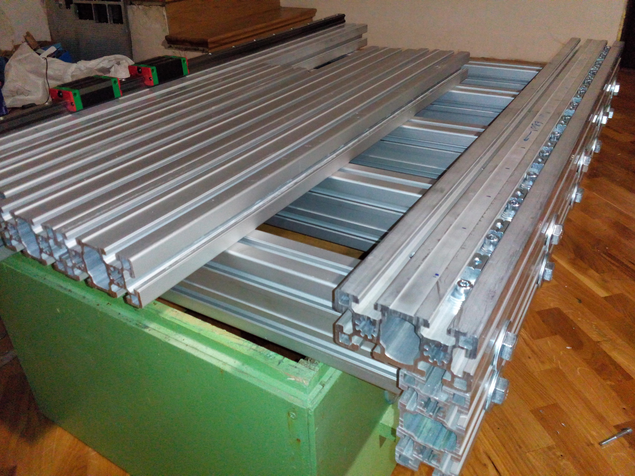

КРМ_А3+"АЛЮМИКА 45х90ми" по цветмету 1000х500х180мм
Сообщения: 13713
Re: КРМ_А3+"АЛЮМИКА 45х90ми" по цветмету 420х300х110мм
А болты чо какие колхозные?
Coffeein
Сообщения: 2144
Репутация: 291
Сообщение Coffeein »

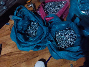

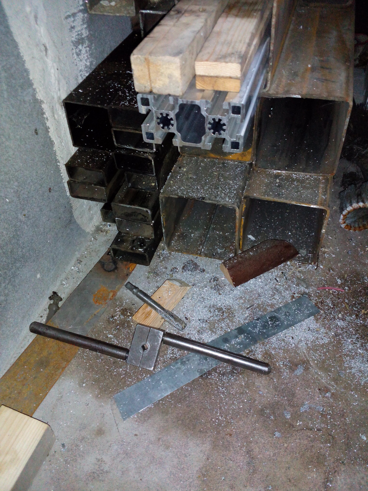

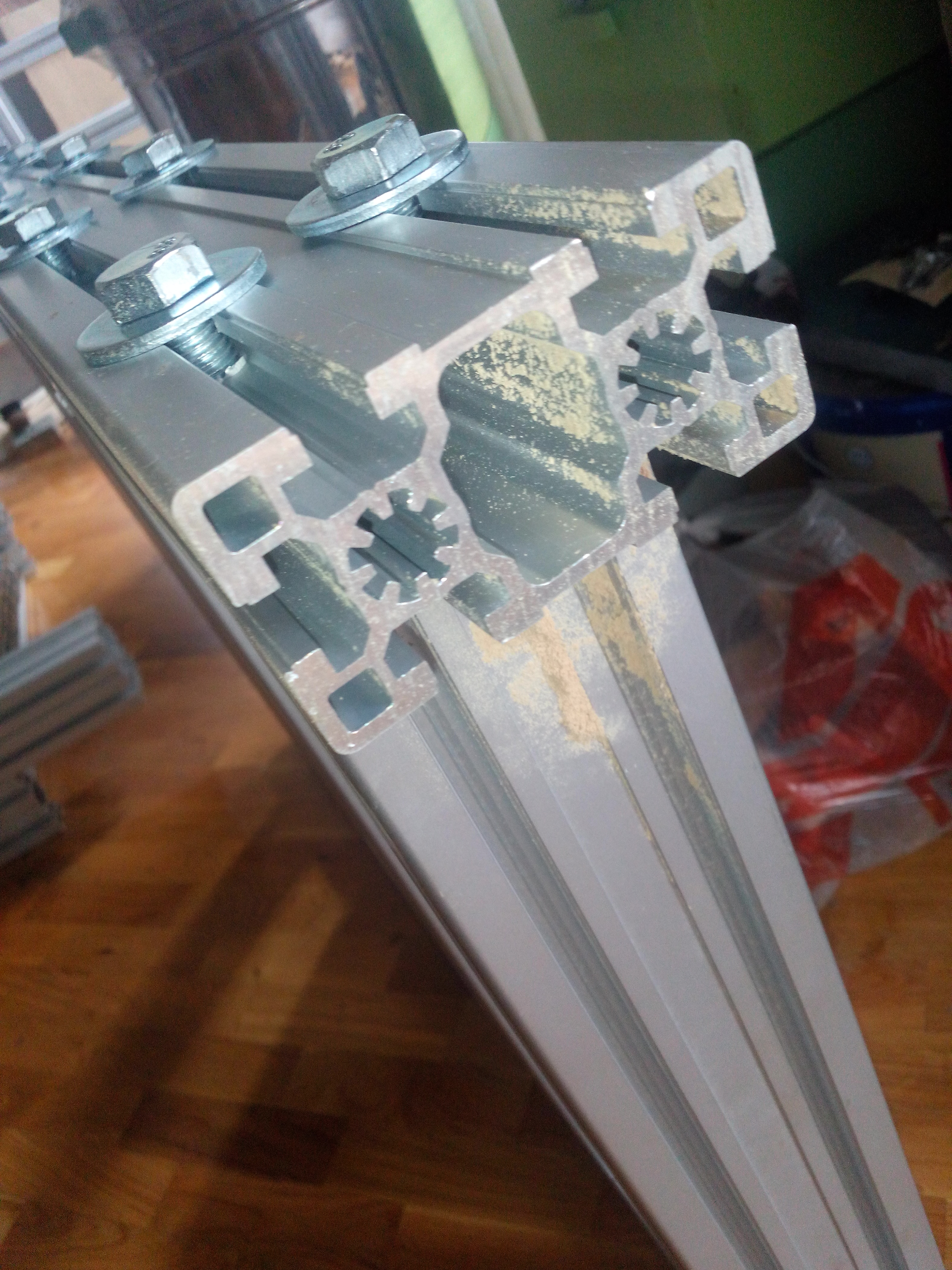

М12 на местном рынке не нашёл под шестигранник. Остальные от М4 до М8 разной длины :good: . как пологается.
IMG_20160714_191809.jpg (6967 просмотров) <a class='original' href='./download/file.php?id=84807&mode=view' target=_blank>Загрузить оригинал (1.46 МБ)</a>

Сообщения: 13713
Ты с этим пластилином со строй рынка не вздумай к станку подходить. Опасно для жизни отвалится вся шпиндельная плита и побошке прилетит. Только высокопрочный крепеж.
Coffeein
Сообщения: 2144
Репутация: 291
Шпиндель у тебя к дюралевой плите не закрученный!? А Дюраль резьбу держит!?
Пробовал эти болты загнать в т гайки,(крепить рельс) и пытался сорвать резьбу, теми же шестигранными ключами. Не получается. Т гайка имеет резьбу 10мм.
Или их затягивают большими ключами!?
Сообщения: 13713
Не буду разжевывать и чтото доказывать ты всеравно не слушаеш и только спориш. Китайские сырые болты со строй рынка для станков не пригодны. Может тебе повезет и он не убьет тебя но обломанные головки вытянутая резьба сорванный профиль под ключ то еще развлечение. И для полного счастья ключи китайские возьми.

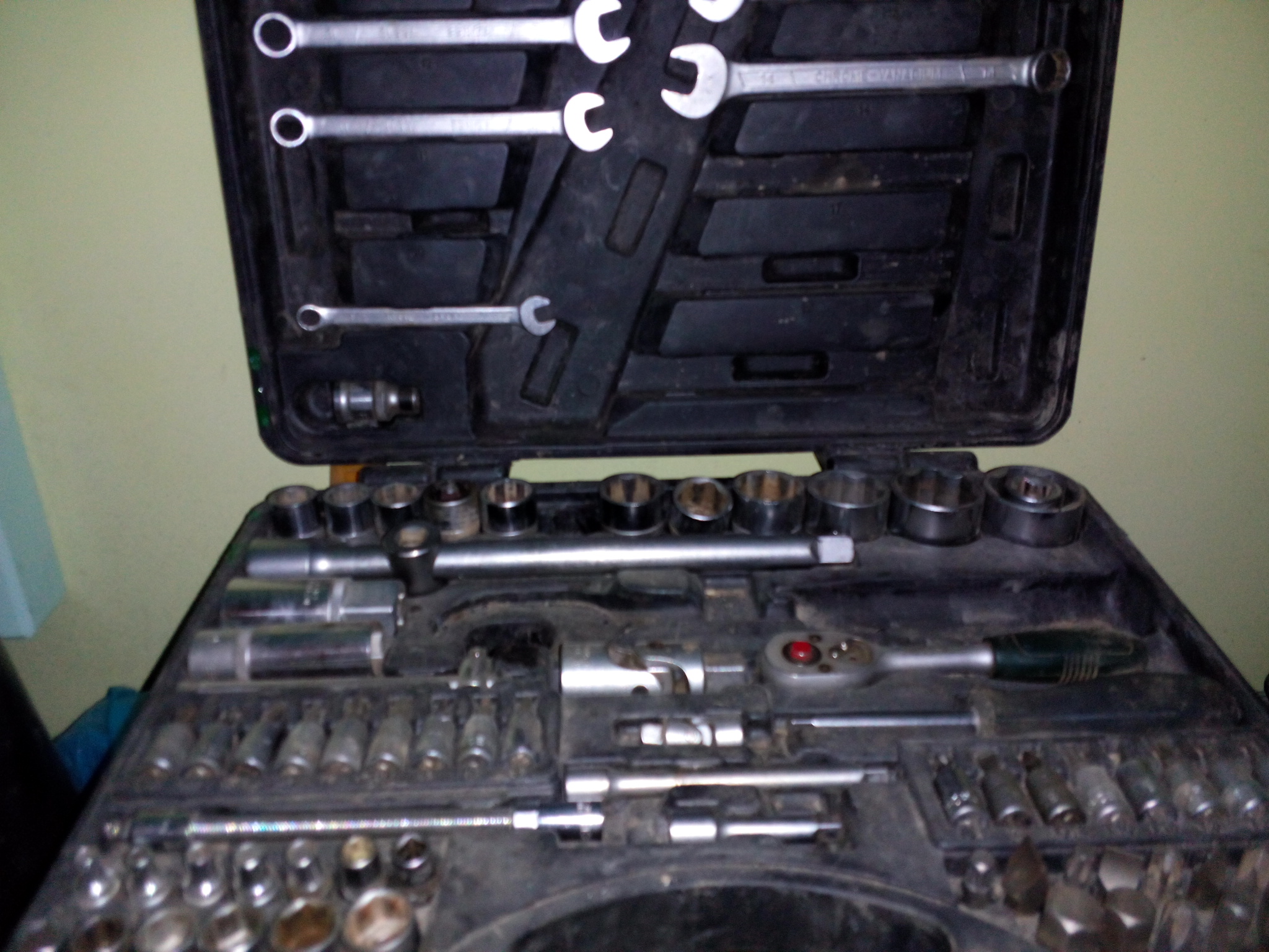

Пишу не для споров. В жизни всем доверяю, но обязательно проверяю.

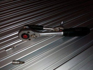

Ключи китайских нет. Инструмент весь нормальный. Набор из сотен предметов.
IMG_20160714_210242.jpg (6919 просмотров) <a class='original' href='./download/file.php?id=84837&mode=view' target=_blank>Загрузить оригинал (1.17 МБ)</a>
Сообщения: 13713
Инструмент средний тайвань но годный для большинства целей.

frezeryga писал(а):Инструмент средний тайвань но годный для большинства целей.
Биты на выброс сразу, ключи, трещетки и головки еще можно оставить
В автосервиса у ребят увидел, понравилось. Пользуясь с 2008 года. Пока ничего весь набор целый. Правда неуходенный. Каждый день конечно с ними не работаю, но поломать что нибудь ещё не удалось.

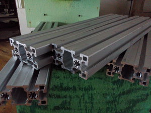

IMG_20160714_205951.jpg (6898 просмотров) <a class='original' href='./download/file.php?id=84840&mode=view' target=_blank>Загрузить оригинал (1000.82 КБ)</a>
Сообщения: 13713
вид прям как из автосервиса. я после грязных работ ручки отверток спиртом мою. инструмент должен распологать к работе. грязным и убитым инструментом нет желания работать и работа идет медленей и не доставляет заветного удовольствия и отнимает больше сил.

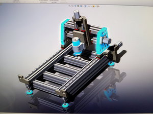

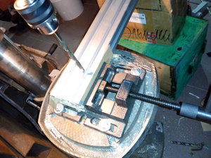

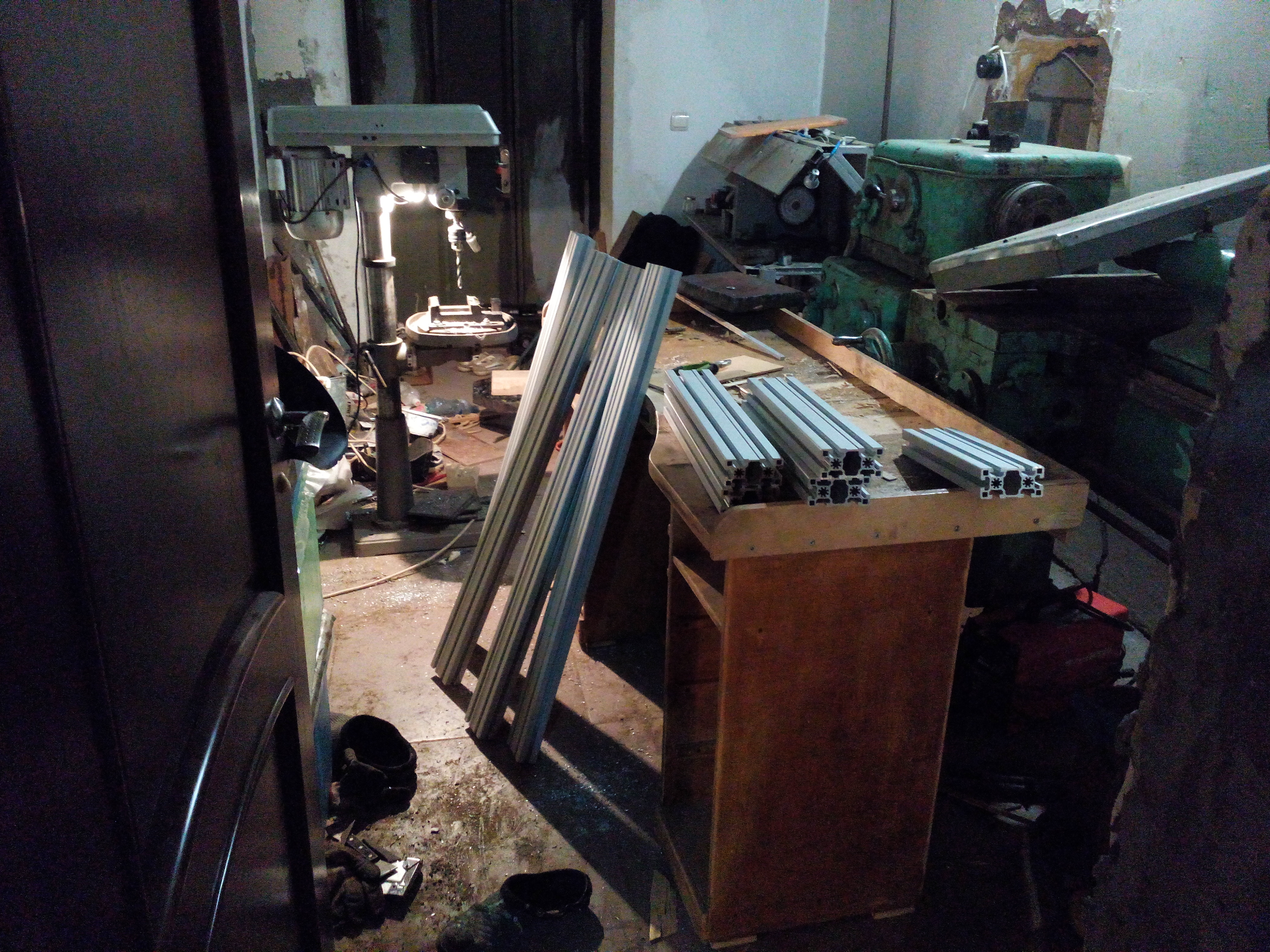

Приступил сегодня. Буду потихоньку собирать.

Сообщение aegis »

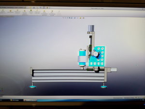

Силвер, не спеши. дорисуй все для начала и проверь. поверь, так будет в итоге быстрее
нікому нічого не нав'язую.
Сообщения: 13713
не слушает он ну очень жаждет граблей. сколько твердил не покупай железки не торопись доделай сначало чтото одно дорисуй до конца начни делать потом тока деньги трать. но в итоге видим несколько полностью сырых проектов гору накупленых железок и очередные попытки чтото собрать из этого.

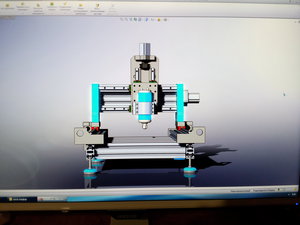

Сообщение arkhnchul »
PrintScreen не?)
matrix_screen.jpg (6714 просмотров) <a class='original' href='./download/file.php?id=85555&mode=view' target=_blank>Загрузить оригинал (41.64 КБ)</a>
Рисовать не хватает времени. От выходных к выходных Половина проекта вылетает из головы. Да и рисовать то что там осталось? Кабель канал по месту прикручу. Индуктивные датчики закуплены плоские. Их к профилю прикручу. На этом станке защиту не планирую делать. Но на оси x и z при желании можно организовать. А так в планах пока что поучиться, понять что из себя представляет ЧПУ станок. Своими ушами руками и глазами. с него пойму что нужно и что не нужно делать. Будет примером и уроком для постройки будущего станка.
Сообщения: 13713
Нет времени не делай купи готовый. И подробно рисовать это какраз для экономии времени.

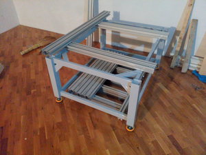

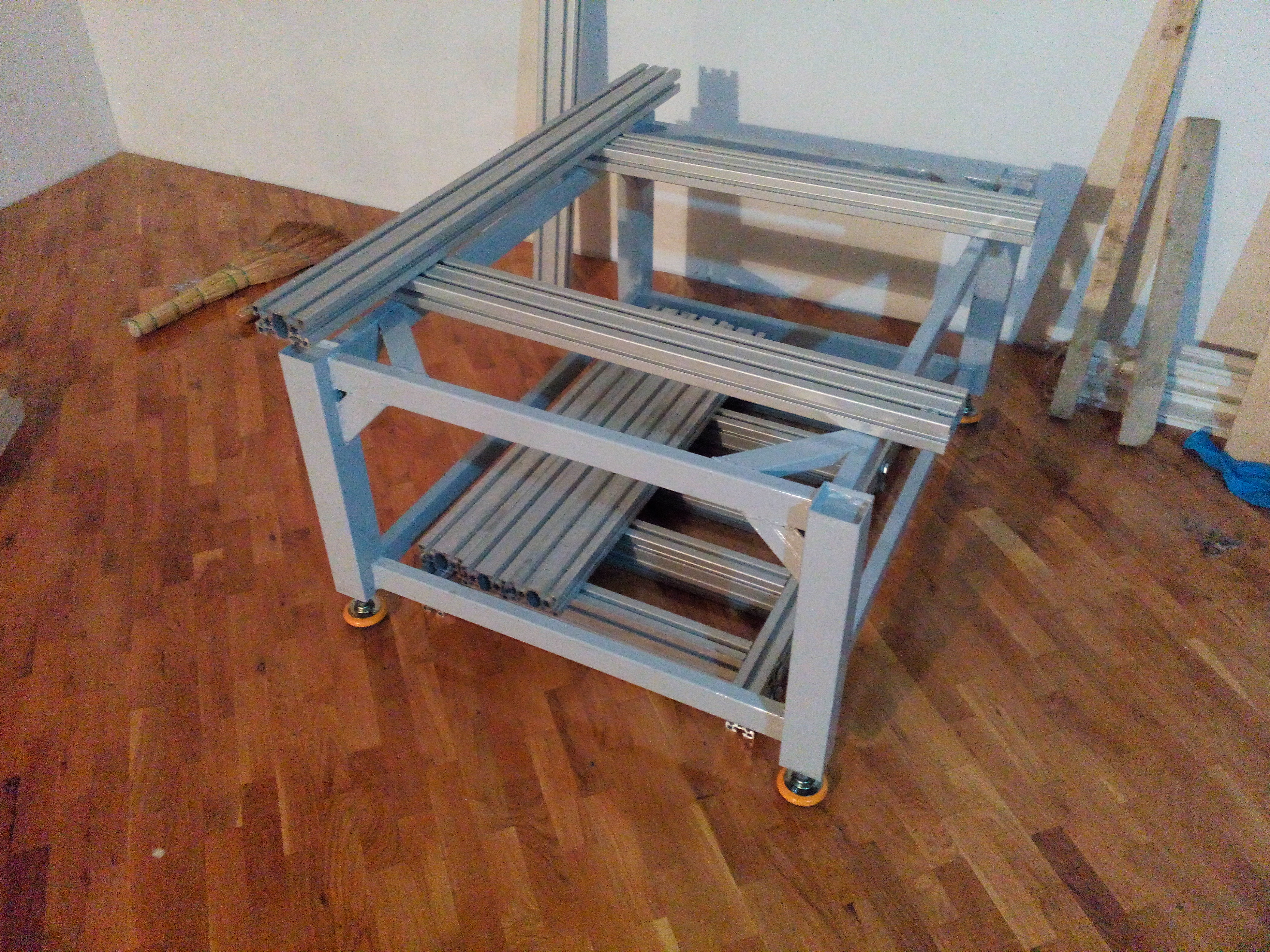

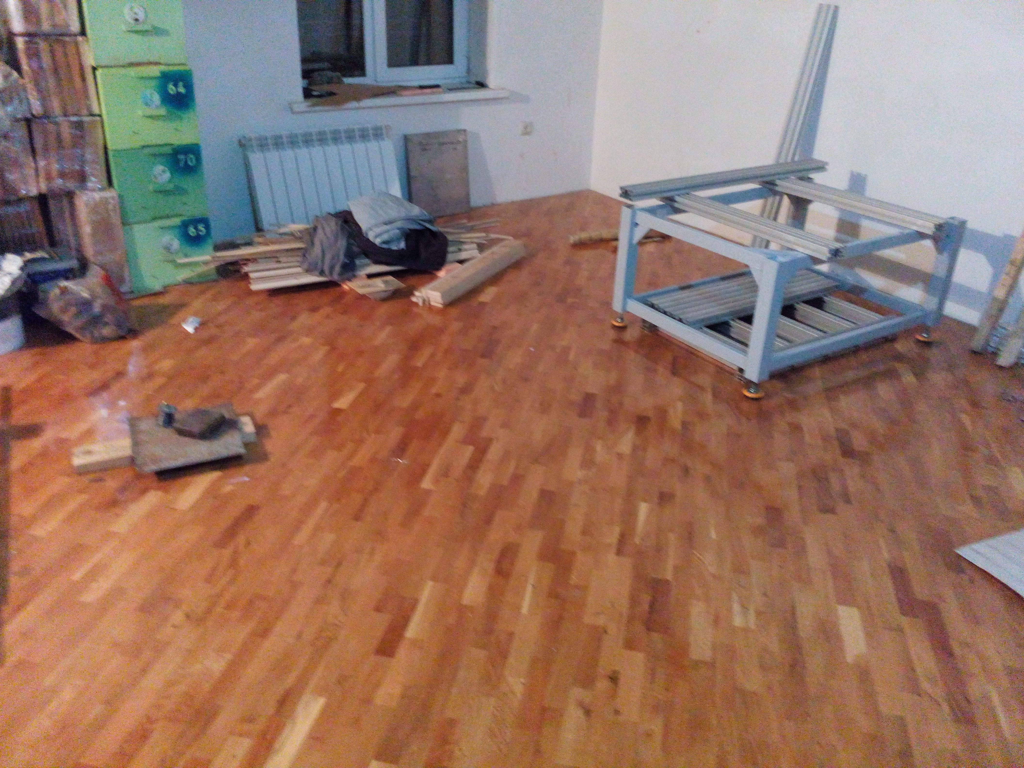

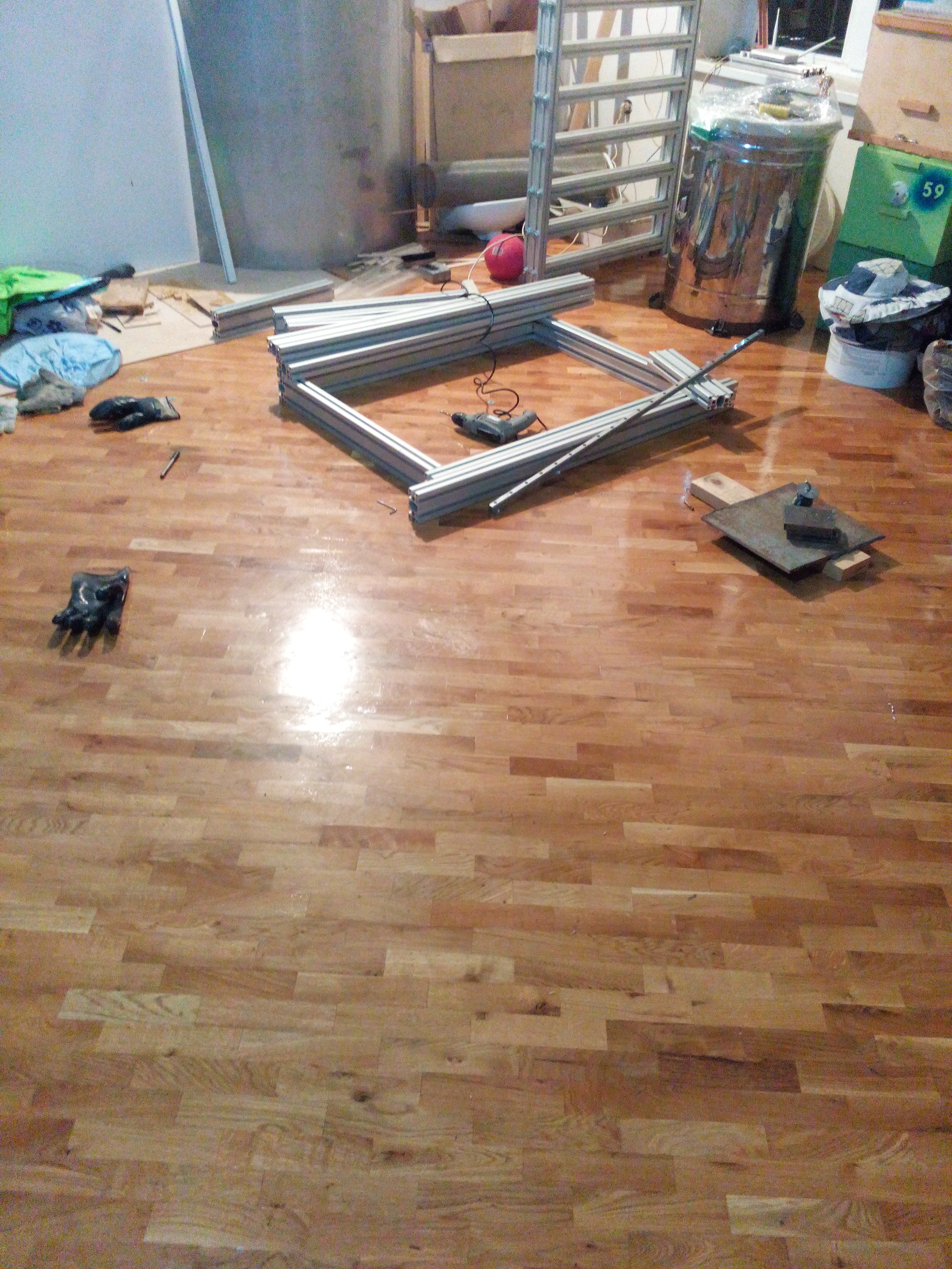

Утомительные холодные зимние вечера использовать с пользой, начну сборку крепкого относительно крупного станка.
Начал основательно с основания. База есть.
