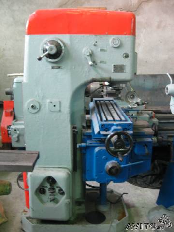

Птица-феникс =) писал(а):Резюме. С учетом что у меня поле 750-600-200, а топикстартеру надо сильно меньше что положительно скажется на жесткости, а шпиндель заведомо поставить ременной заточенный под низкие обороты, то идея постройки малогабаритного станка по титану в бютжете 300-400к имеет право на жизнь. Лично я сложностей не вижу.
А я - вижу. Вижу, тут собралось много практиков по одеванию брюк через голову. Возможно, это секта, вербующая новых адептов: "гульфик - расширим, тут - резиночки вставим, пойдёт, ещё как пойдёт!" :hehehe:
Приведённое выше видео буквально кричит, что в связке "малые габариты - цена - срок постройки" исходя из критически важной для титана жёсткости топикстартеру лучше всё же пожертвовать массой и габаритами, но не рвать потом волосы, когда поймёт, что жёсткости не хватило и добавить её - неоткуда.
Тем более, что подходящие станки в 50-70е годы выпускались массово и их в неполной комплектности можно найти по цене, близкой к металлолому:
stanok-vertikalno-frezerniy-6m10-72g-v-g-zhal-l3374.jpg (2995 просмотров) <a class='original' href='./download/file.php?id=85495&mode=view' target=_blank>Загрузить оригинал (22.32 КБ)</a>
можно взять и другую вертикалку типа 6?10 ход стола у них у всех по ГОСТу 500*160, шпиндель тихоходный 3кВт
Выше уже хорошо объяснили причины, по которым на титане не прокатит подача 2 микрона на зуб, как на алюминии.

AAN писал(а):можно взять и другую вертикалку типа 6?10 ход стола у них у всех по ГОСТу 500*160, шпиндель тихоходный 3кВт
а чпушить такого монстра тоже советуете? ну ну. если и брать донора, то изначально чпу дабы исключить ненужные телодвижения которые при наличии своего парка вливаются в трудозатраты а при его отсутствии в еще один станок по деньгам. тот же 67к20 попадается под чпу, кфпе250 ну и другие станочки самое оно кмк

aegis писал(а):тот же 67к20 попадается под чпу, кфпе250 ну и другие станочки самое оно кмк
Против советского металлолома ничего не имею, кроме двух моментов:
1.Если есть куда ставить(вопрос к топикстартеру)
2. Бюджет грамотной модернизации - овер 400к, бюджета топикстартера.

aegis писал(а):а чпушить такого монстра тоже советуете? ну ну. если и брать донора, то изначально чпу дабы исключить ненужные телодвижения которые при наличии своего парка вливаются в трудозатраты а при его отсутствии в еще один станок по деньгам. тот же 67к20 попадается под чпу, кфпе250 ну и другие станочки самое оно кмк
Тюнинг китайского чугуна, бессмысленный и беспощадный, в итоге выйдет дороже, чем сделать из советской "скобы" 2,5 координатную ЧПУ на шаговиках и LinuxCNC.
Можно, конечно, что-то ещё более подходящее поискать, но оно или дороже, или сильно габаритнее (из-за компоновки) или в наших краях в пригодном виде не встречается. Может быть топикстартеру повезёт больше!
