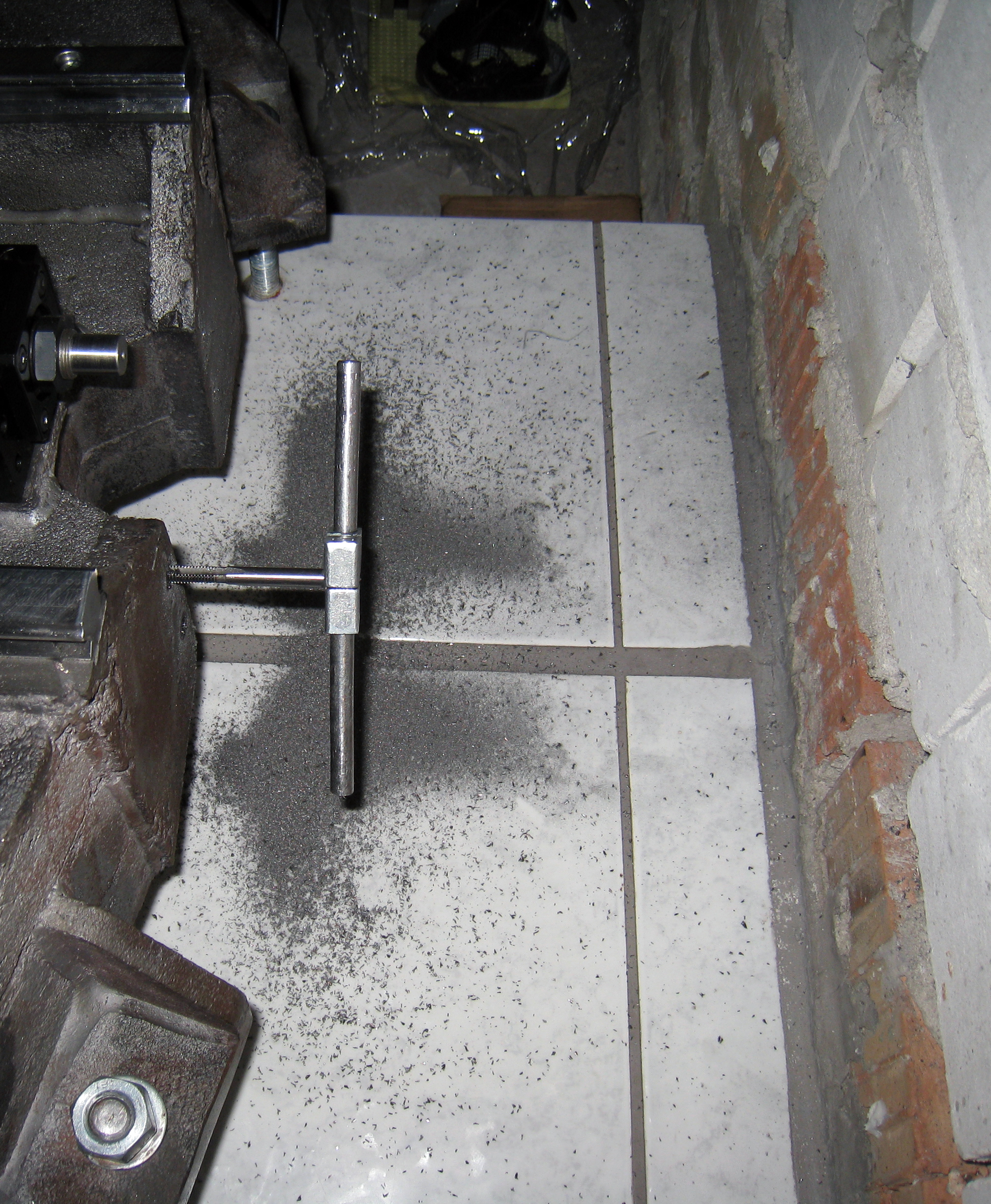

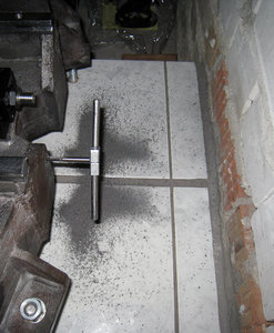

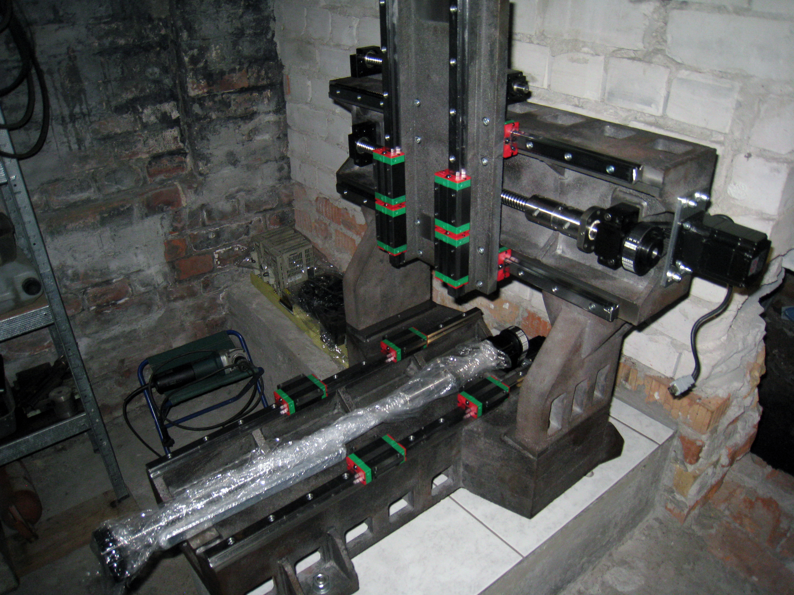

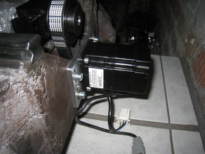

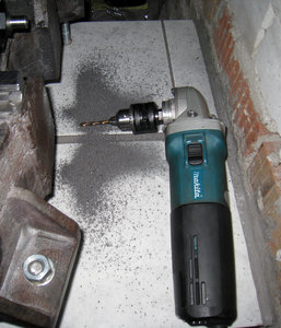

Там где не подлезть дрелью можно подлезть болгаркой :hehehe:
IMG_9508.JPG (2990 просмотров) <a class='original' href='./download/file.php?id=85497&mode=view' target=_blank>Загрузить оригинал (3.41 МБ)</a>
IMG_9510.JPG (2990 просмотров) <a class='original' href='./download/file.php?id=85498&mode=view' target=_blank>Загрузить оригинал (3.29 МБ)</a>
IMG_9514.JPG (2990 просмотров) <a class='original' href='./download/file.php?id=85499&mode=view' target=_blank>Загрузить оригинал (2.85 МБ)</a>
IMG_9516.JPG (2990 просмотров) <a class='original' href='./download/file.php?id=85500&mode=view' target=_blank>Загрузить оригинал (5.21 МБ)</a>
IMG_9520.JPG (2990 просмотров) <a class='original' href='./download/file.php?id=85501&mode=view' target=_blank>Загрузить оригинал (5.59 МБ)</a>
den_sibirskiy
Сообщения: 1655
Репутация: 349
Настоящее имя: Ден
Откуда: Иркутск
Re: Мой второй станочек. Портальник - ФЕНИКС
Сообщение den_sibirskiy »
Выглядит смащно!! Как ролс ройс.
Дрюня
Сообщения: 2040
Репутация: 1504
Откуда: Днепр
Сообщение Дрюня »
Ради интереса в нете разместил объявление по изготовлению таких станин под заказ - спрос сумасшедший, но после озвучивания стоимости люди пропадают :hehehe:
Мне интересно кто какую цену считает адекватной, даже если сравнить с литыми станинами из китая? Поле станка 350 х 350 мм, вес отливок 240 кг. Комплект отливок вплоть до креплений гаек ШВП с термообработкой, пескоструйкой и фрезеровкой - какая адекватная цена такой работы? Если есть ссылки на похожие варианты - делитесь.

den_sibirskiy писал(а):Выглядит смащно!! Как ролс ройс.
Ролс отдыхает :hehehe:
