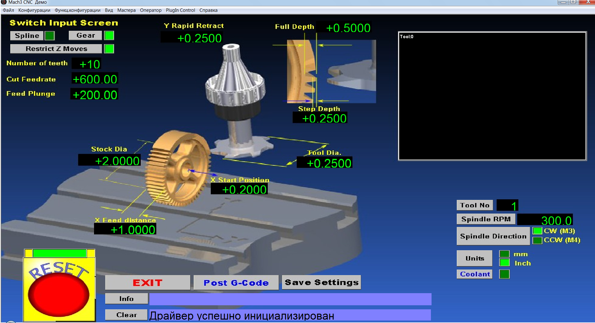

Я с циклами постоянно путаюсь, и на паузу с циклом не поставишь.
Лучший вариант параметрическую программу один раз написать а там только данные подставляй
типо количество зубьев , количество проходов и тд. - Ну та этим надо заниматься

- Зачётный участник
- Сообщения: 34042
- Репутация: 6194
- Откуда: Казахстан.
- Контактная информация:
Re: ЧПУ фрезер по стали на балконе
типо такойkonyshevk писал(а):Лучший вариант параметрическую программу один раз написать а там только данные подставляй
