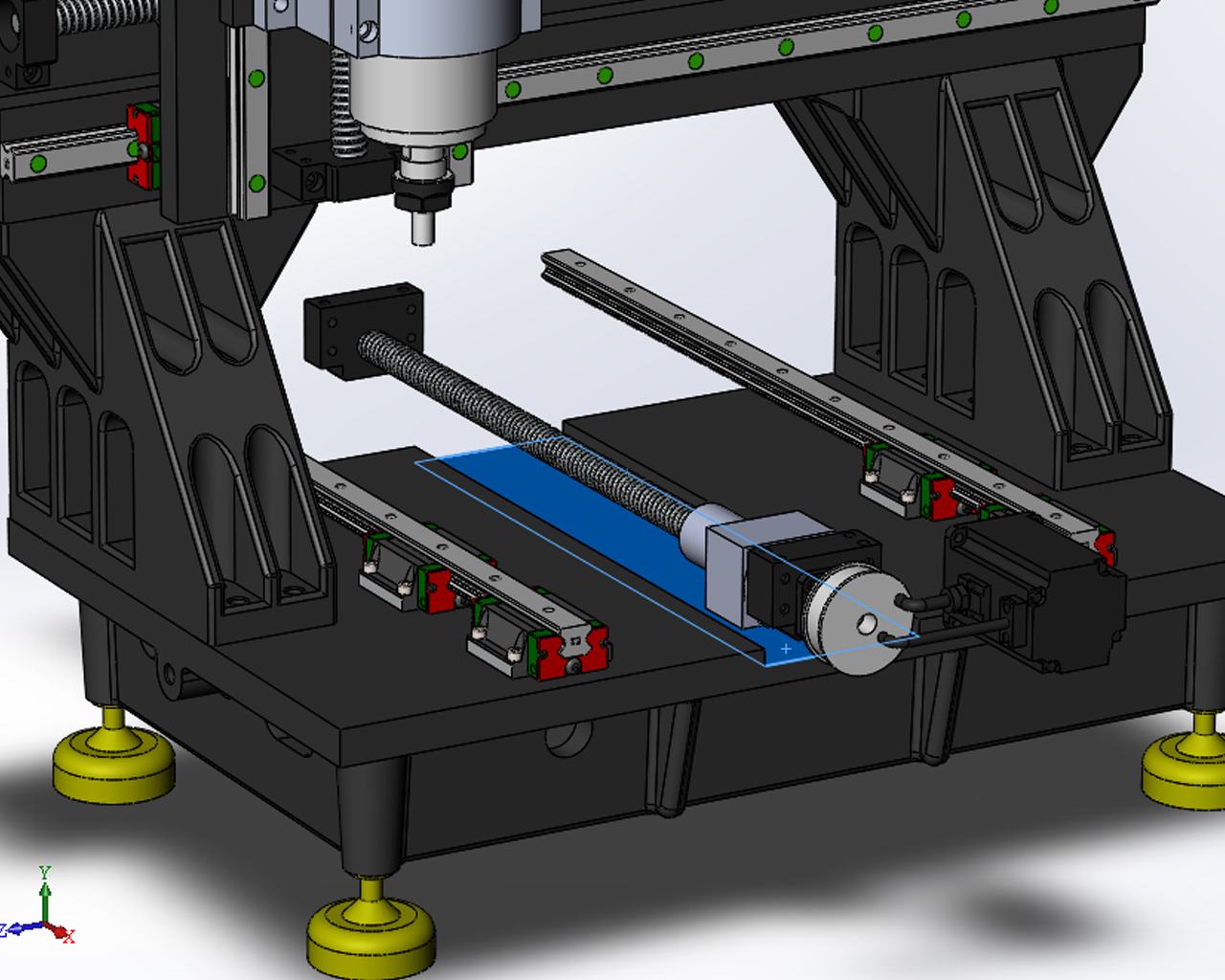

Силвер писал(а):В плите фрезеровать надо карманы? Имею ввиду для кареток и боковинок?
В плите планирую только выборку под ШВП.
Выборка под ШВП.jpg (2114 просмотров) <a class='original' href='./download/file.php?id=63244&sid=fd17821747629aacf6690028c3701a5e&mode=view' target=_blank>Загрузить оригинал (495.75 КБ)</a>
Каретки будут фиксироваться (после юстировки станка) шлифованным бруском на штифтах с одной стороны и прижимным роликом с другой стороны.
Глянул твой проект. Как по мне, слишком много мехобработки, много составных деталей и болтовых соединений. Для меня было бы сложно такой делать.

Под швп сильно углубляться стоит? Не ослабит сам стол? Не поломаеться конечно, но...
ШВП 2005? Сам рабочий стол из д16Т буду делать. Чугун?

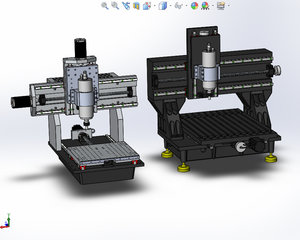

А чего громоздкий? По весу получается около 300 кг. Тот который уже сделал на поверочной плите и все детали из Д16 весит под 200 кг.
Вот для визуального сравнения оба станочка.
мои станки.jpg (2097 просмотров) <a class='original' href='./download/file.php?id=63263&sid=fd17821747629aacf6690028c3701a5e&mode=view' target=_blank>Загрузить оригинал (435.87 КБ)</a>
Можно разве что в толщине портала ужаться, там 120 мм.
Силвер писал(а):Под швп сильно углубляться стоит? Не ослабит сам стол? Не поломаеться конечно, но...
Из 100 мм высоты плиты убираем 10 мм - думаю сильно не ослабит.

frezeryga писал(а):Плита явно маловата для такого портала. Может умерить аппетиты и зделать станок поменьше.
А зачем уменьшать? Удешевить? Или раскачевать будет? :)
Каково рабочее поле станка?
Последний раз редактировалось Coffeein 10 ноя 2015, 20:29, всего редактировалось 1 раз.
Сообщения: 13712
Re: Мой второй станочек. Портальник
Потомучто 200мм для кареток стола както явно мало. Может есть смысл сделать классический подвижный стол?

Судя по картинке - расстояние 200мм замерено от уплотнения до уплотнения. Это минус ещё примерно 2см до металла каретки.
