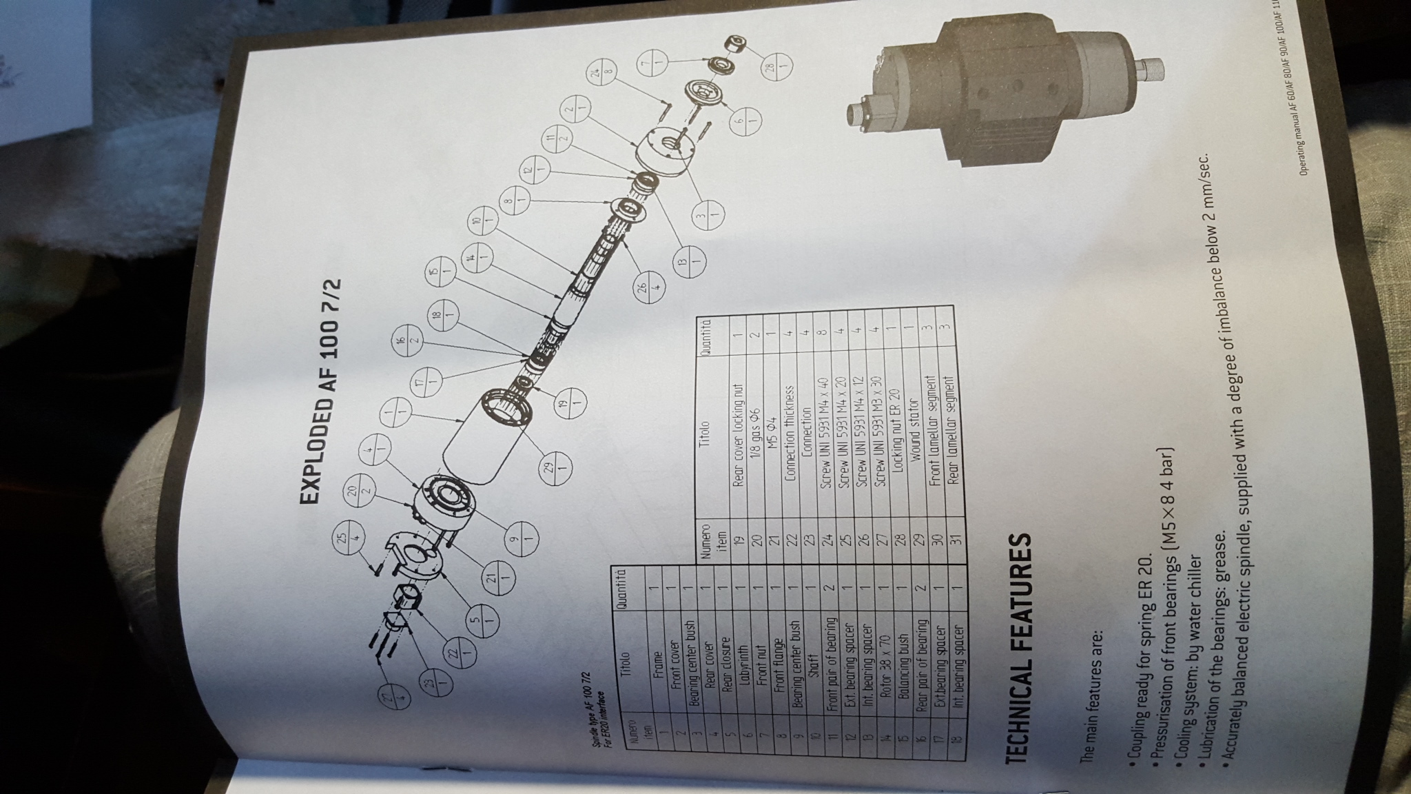

Сообщение Chili »
Максим ,а можешь сказать какой посадочный диаметр внутренней обоймы подшипника шпинделя (нижнего)
Сообщения: 13713
Re: чпу фрезер 600х400 по металлу
а как это можно узнать не разбирая шпиндель?
Chili
Сообщения: 1277
Репутация: 1074
Откуда: Таганрог
Сообщение Chili »
а в документации шпинделя не описано?

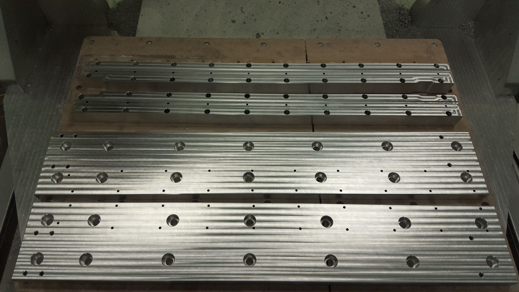

Сообщения: 13713
Все что тут есть.
20151015_220046.jpg (3972 просмотра) <a class='original' href='./download/file.php?id=60822&mode=view' target=_blank>Загрузить оригинал (731.58 КБ)</a>

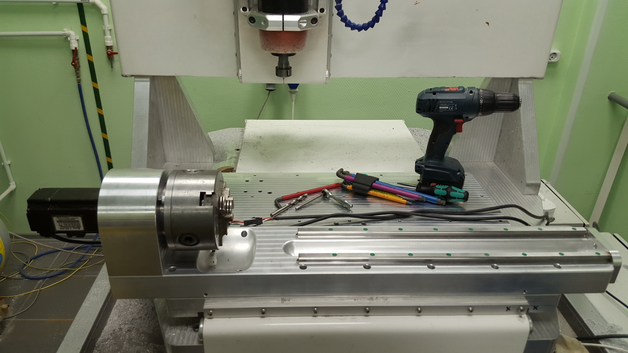

Установил оську. Завтра испытания наверн.
20151022_191309.jpg (3726 просмотров) <a class='original' href='./download/file.php?id=61370&mode=view' target=_blank>Загрузить оригинал (647.12 КБ)</a>

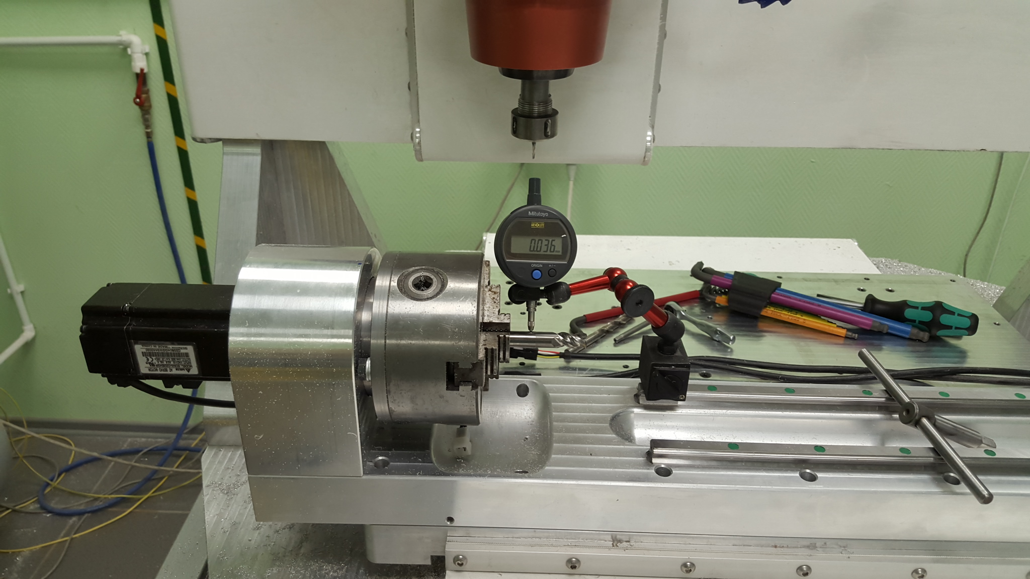

Сообщения: 13713
Померил биение.
20151022_192545.jpg (3713 просмотров) <a class='original' href='./download/file.php?id=61371&mode=view' target=_blank>Загрузить оригинал (617.53 КБ)</a>

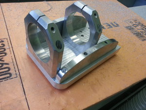

20140530_195647.jpg (2965 просмотров) <a class='original' href='./download/file.php?id=66328&mode=view' target=_blank>Загрузить оригинал (198.62 КБ)</a>

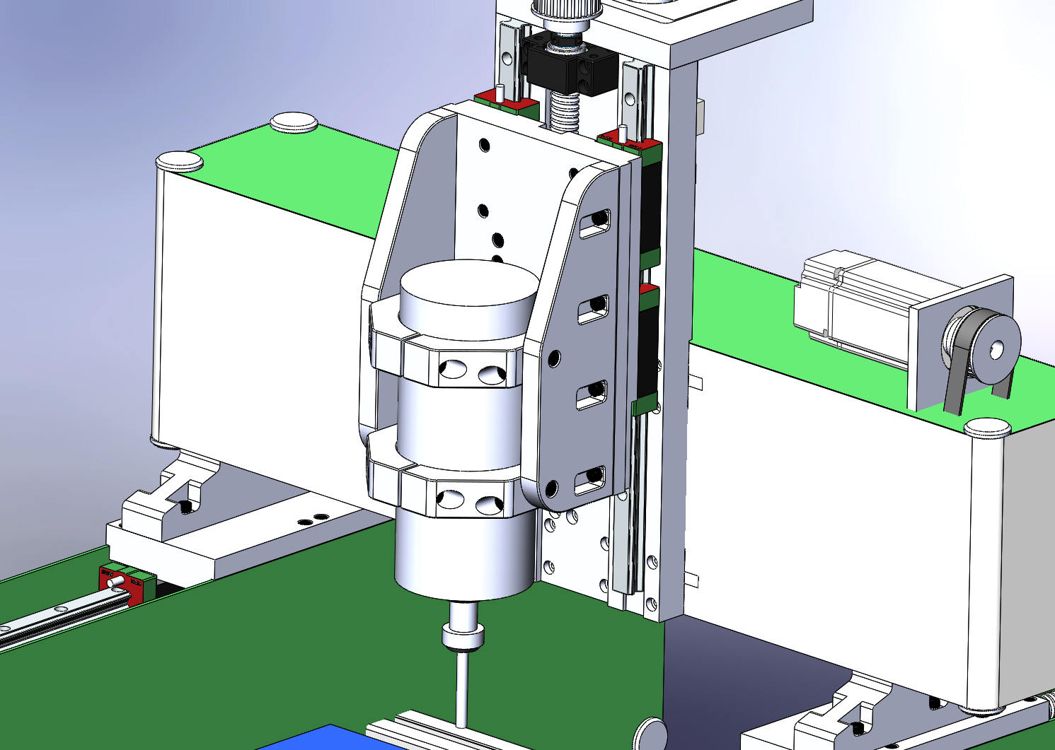

Подскажи, а какими болтами хомуты прикручены к плите?
Что-то я стандарта DIN 912 М6 длиннее 50мм найти у себя не смог... Может там что-то другое?
Сообщения: 13713
Они длинной всего 35мм просто шляпки утоплены глубоко.

Сообщение trafbite »
frezeryga писал(а):Они длинной всего 35мм просто шляпки утоплены глубоко.
Спасибо!
А, если это не секрет, чертежами этой плиты с хомутами не поделишься?
Сообщения: 13713
Почту пишите. Тока зачем она вам? Она заточена под ленточную защиту. И сейчас я крепление ребер подругому делаю.
frezeryga писал(а):Почту пишите. Тока зачем она вам? Она заточена под ленточную защиту. И сейчас я крепление ребер подругому делаю.
Вот мне как раз про увязку хомутов и ребер интересно было посмотреть :)
А по-другому - из опыта решили переделать, что-то там не так было?
Сообщения: 13713
Подругому тока изза технологичности изготовления. Глубокие зенковки для меня делать проблематично.
Сообщения: 13713

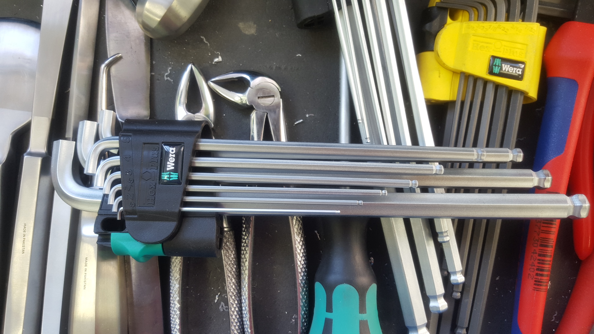

сейчас для крепления ребер использую боковые вырезы делать их проще но для закручивания винтов нужны укороченые ключи.
