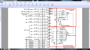

Как по мне лучше один раз поставить кабель с экраном, чем один раз словить "глюк" во время обработки.
Harmonic Drive явно указывает применение кабелей с экранами:

vovafed, тебе же не каждый день дергать этот разъем. Ты соберешь схему и несколько лет трогать не будешь. Разбери Яскаву, и припаивай провода хорошо к плате.vovafed писал(а):фото с интернета у меня их нет
на крайняк сделаю самодельные
спасибо всем за ответы бум искать

очень не хочется лазить в сервы с паяльникомaftaev писал(а):vovafed, тебе же не каждый день дергать этот разъем. Ты соберешь схему и несколько лет трогать не будешь. Разбери Яскаву, и припаивай провода хорошо к плате.
думаю просто на чпу в пластиковой пластинке насверлить отверстий с нужным шагом и вставить туда
контакты от разъемов вот такие к примеру http://www.platan.ru/cgi-bin/qwery.pl/id=997514693

там корпус сервы собран без винтов. Сними крышки и посмотри куда там припаиваться - ничего криминального нет если паяльником пройдешьсяvovafed писал(а):очень не хочется лазить в сервы с паяльником

Знакомое фотоvovafed писал(а):фото с интернета у меня их нет
Берете подходящие гнезда, необходимое количество проводочков нужного сечения небольшой длины. С одной стороны делаем так И изолируем каждый термоусадкой (только не очень толсто, чтоб можно было потом в разъем сервы вставить) Получаем что-то вроде С другой стороны подключаем соединительную колодку. На первое время думаю работать будет. Потом разъемами разживетесь.vovafed писал(а):на крайняк сделаю самодельные
Если потребуется помощь - пишите.vovafed писал(а):бум искать
