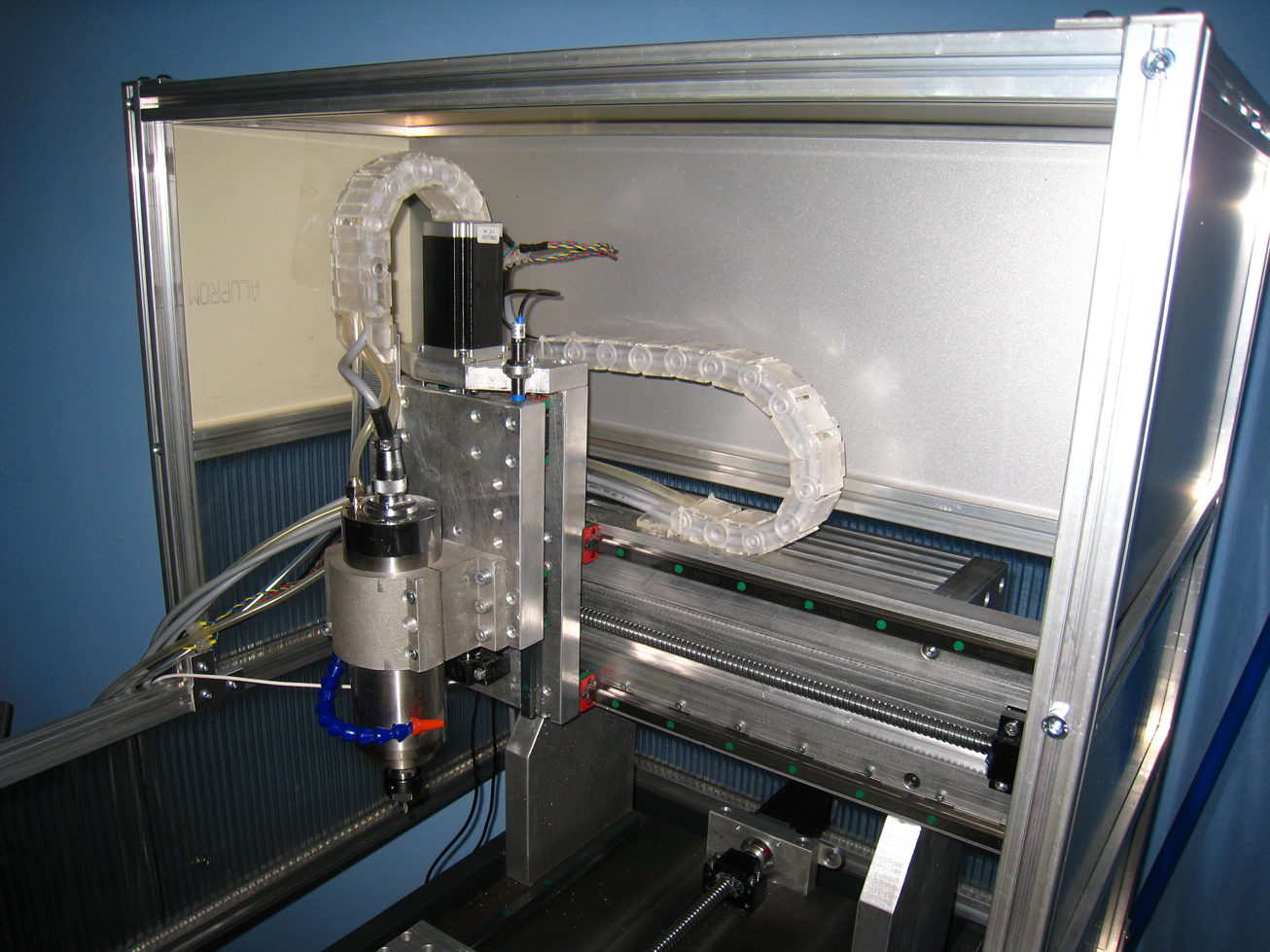

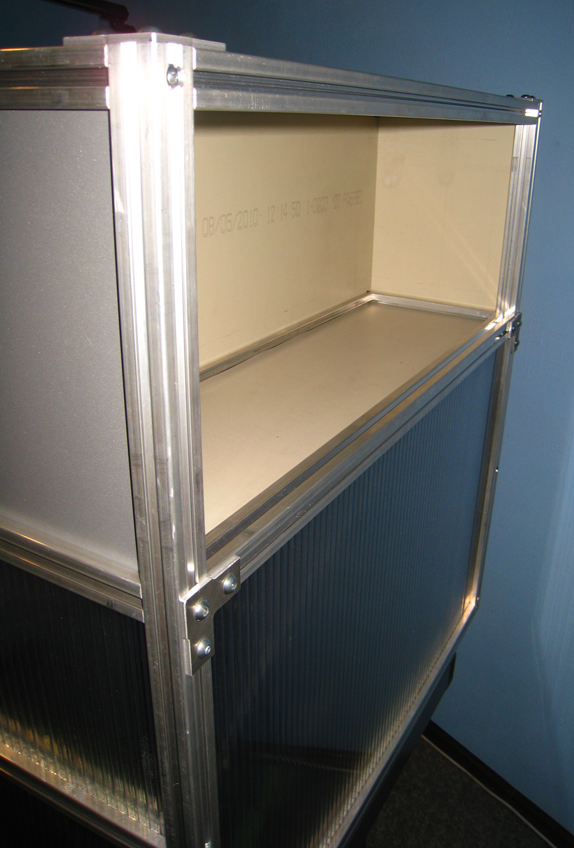

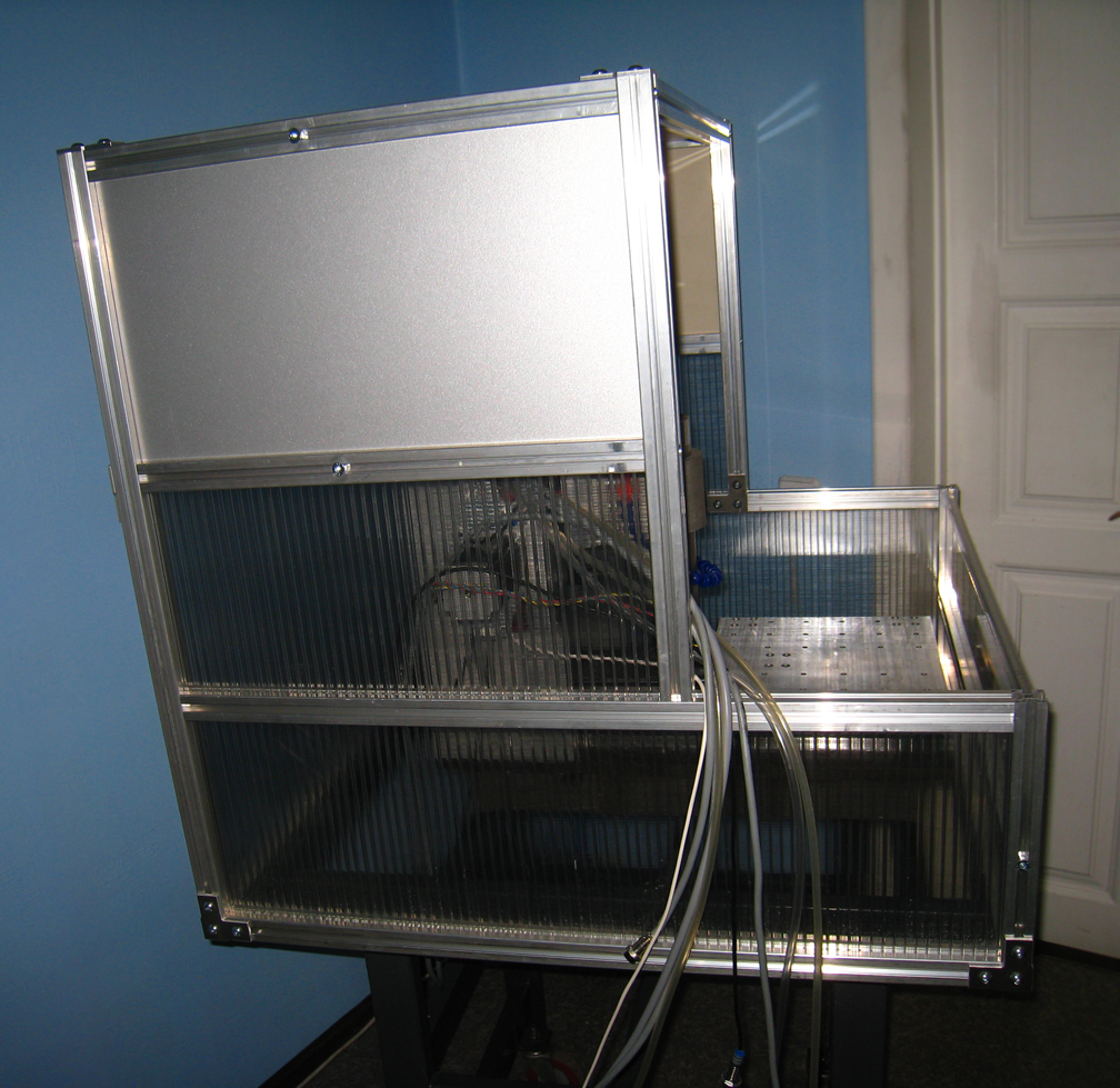

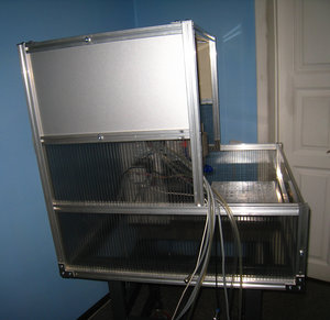

Сегодня ещё немного занимался кабиной.
IMG_7732.jpg (4677 просмотров) <a class='original' href='./download/file.php?id=34441&mode=view' target=_blank>Загрузить оригинал (877.83 КБ)</a>
IMG_7733.jpg (4677 просмотров) <a class='original' href='./download/file.php?id=34442&mode=view' target=_blank>Загрузить оригинал (1.04 МБ)</a>
Вид сзади. Место под электронику станка. (4677 просмотров) <a class='original' href='./download/file.php?id=34443&mode=view' target=_blank>Загрузить оригинал (764.46 КБ)</a>
IMG_7739.jpg (4677 просмотров) <a class='original' href='./download/file.php?id=34444&mode=view' target=_blank>Загрузить оригинал (748.89 КБ)</a>
Сообщения: 8408
Re: Наследник китайца CNC 3040
Зачётный коробас :good:
Сообщения: 9583
Знать бы лет 10-15 тому, что станки можно будет ваять так доступно, ох сколько можно было и плит поверочных и прочего нарыть, в пору работы на первом заводе, нафрезеровали Е-столов кучу целую, да так при увольнении и оставили в цехе А сколько всяких старых стоек ЧПУ списывалось и можно было свободно их уносить, а в них столько добра, которое сейчас стоит мама не горюй, трансы например и прочее, эх... сейчас чувствую жаба прийдёт, большая/толстая/зелёная и начнёт давить :silent:

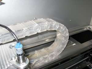

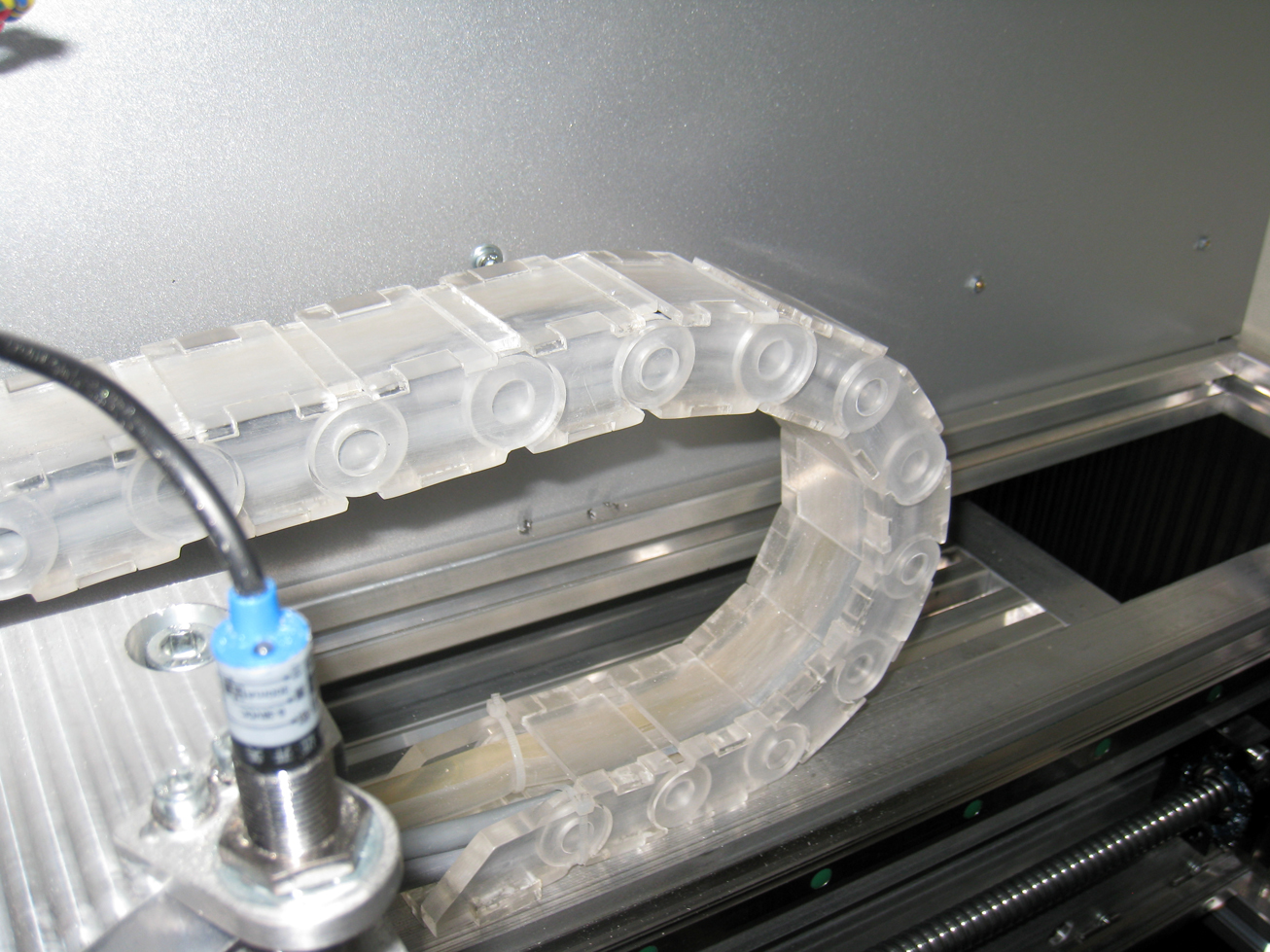

А кабель канал самодельный?
Сообщения: 9583
Nick писал(а): А кабель канал самодельный?
С виду похоже, что самодельный из оргстекла чтоли :think:
Дрюня
Сообщения: 2040
Репутация: 1504
Откуда: Днепр
Сообщение Дрюня »
Nick писал(а):+1 :good:
Да самодельный. Были остатки акрила 8 мм и желание что то сделать.
Сообщения: 9583
Дрюня писал(а):Были остатки акрила 8 мм и желание что то сделать.
Покажи поближе кабель-канал, а то отсюда не видно, в смысле фотку покрупней :hehehe:
Дрюня
Сообщения: 2040
Репутация: 1504
Откуда: Днепр
Сообщение Дрюня »
Predator писал(а):Покажи поближе кабель-канал, а то отсюда не видно, в смысле фотку покрупней :hehehe:
Внутри засыпана детская присыпка, чтобы кабели не слипались и акрил не скрипел.
"Рецепт": акрил + лазер + фрезер + дихлорэтан.
IMG_7785.JPG (4550 просмотров) <a class='original' href='./download/file.php?id=34570&mode=view' target=_blank>Загрузить оригинал (863.35 КБ)</a>

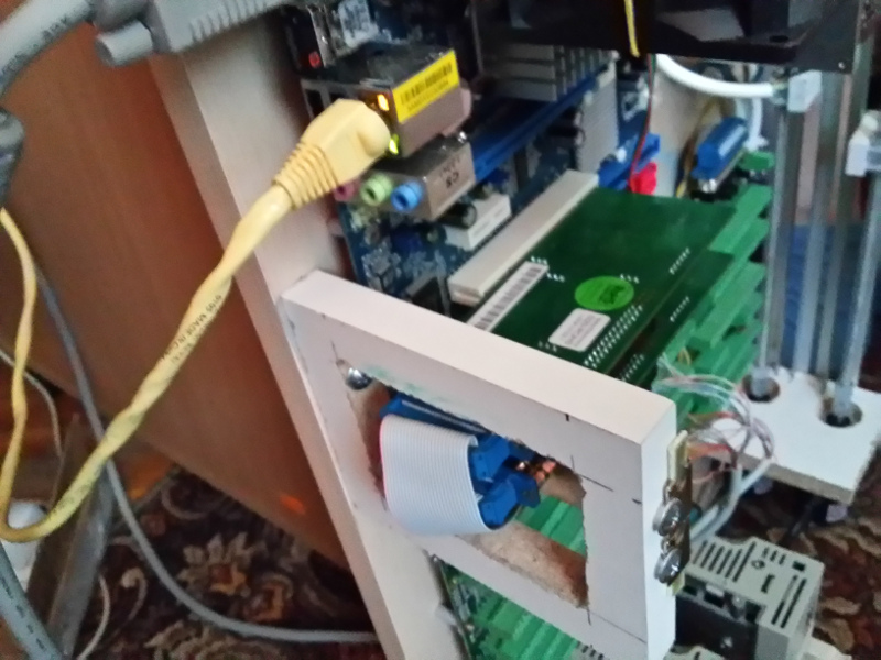

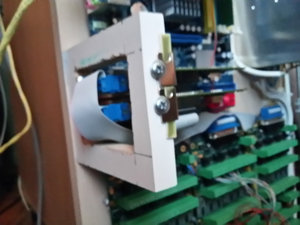

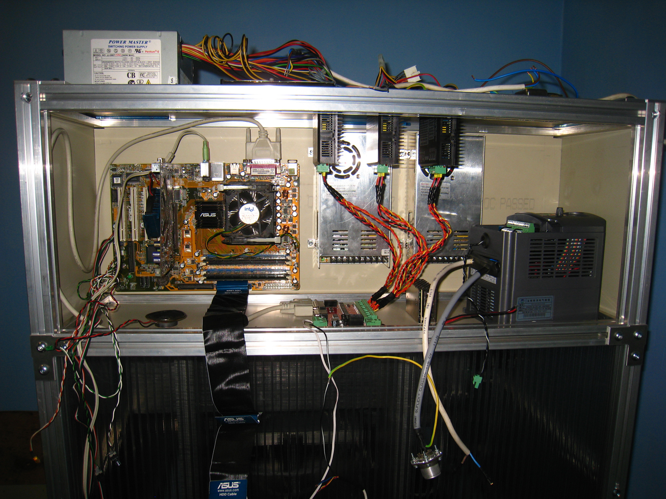

Собираю электронику в новый шкаф.
IMG_7753.JPG (4546 просмотров) <a class='original' href='./download/file.php?id=34571&mode=view' target=_blank>Загрузить оригинал (1.07 МБ)</a>
Внутри места больше чем было раньше в двух системных блоках, а всё равно голову ломаю как лучше сделать...
Как надёжнее закрепить видеокарту на материнской плате? Мне кроме клеевого пистолета ничего в голову не приходит.
Есть возможность подключить ШД кабелем прямо к драйверам, выбросить из цепи уже распаянные 16 мм разъёмы - стоит это делать или нет как думаете?

Спасибо. По фоткам понятно, только у меня видеокарта не выходит за пределы материнской платы, разве что попробовать рамку через всю плату пустить :thinking:

Вместо отсутствующего Г-образного уголка сделать L-образный. Закрепить на основании.

Спасибо, натолкнули на мысль :beer_blow:
Подогнул и просверлил заводскую металлическую планку от видеокарты и прикрутил её к общей основе.
IMG_7795.JPG (4514 просмотров) <a class='original' href='./download/file.php?id=34599&mode=view' target=_blank>Загрузить оригинал (374.24 КБ)</a>
Сообщения: 9116
Задняя часть в/карты никак не фиксируется? Штатная защелка на AGP-слоте есть?
Дрюня
Сообщения: 2040
Репутация: 1504
Откуда: Днепр
Сообщение Дрюня »
Да, там защёлка присутствует. Теперь всё гут!
Сообщение Дрюня »
Говорили мне уже, но всё сомнения терзают - хватит ли одного импульсного БП 400Вт 48В 8,3А для питания трёх ШД по 3А ? С двумя всё отлично работало, но сейчас вот в новый ящик электронику перекидываю и охота немного места сэкономить, да и БП для будующих станков останется.
Так что подскажите, коллеги, хватит одного БП?
Сообщения: 9116
Должно хватить, даже с запасом.

Дрюня писал(а):Говорили мне уже, но всё сомнения терзают - хватит ли одного импульсного БП 400Вт 48В 8,3А для питания трёх ШД по 3А ....
А я вот переперестраховался, взял 720W 48V 15A.
