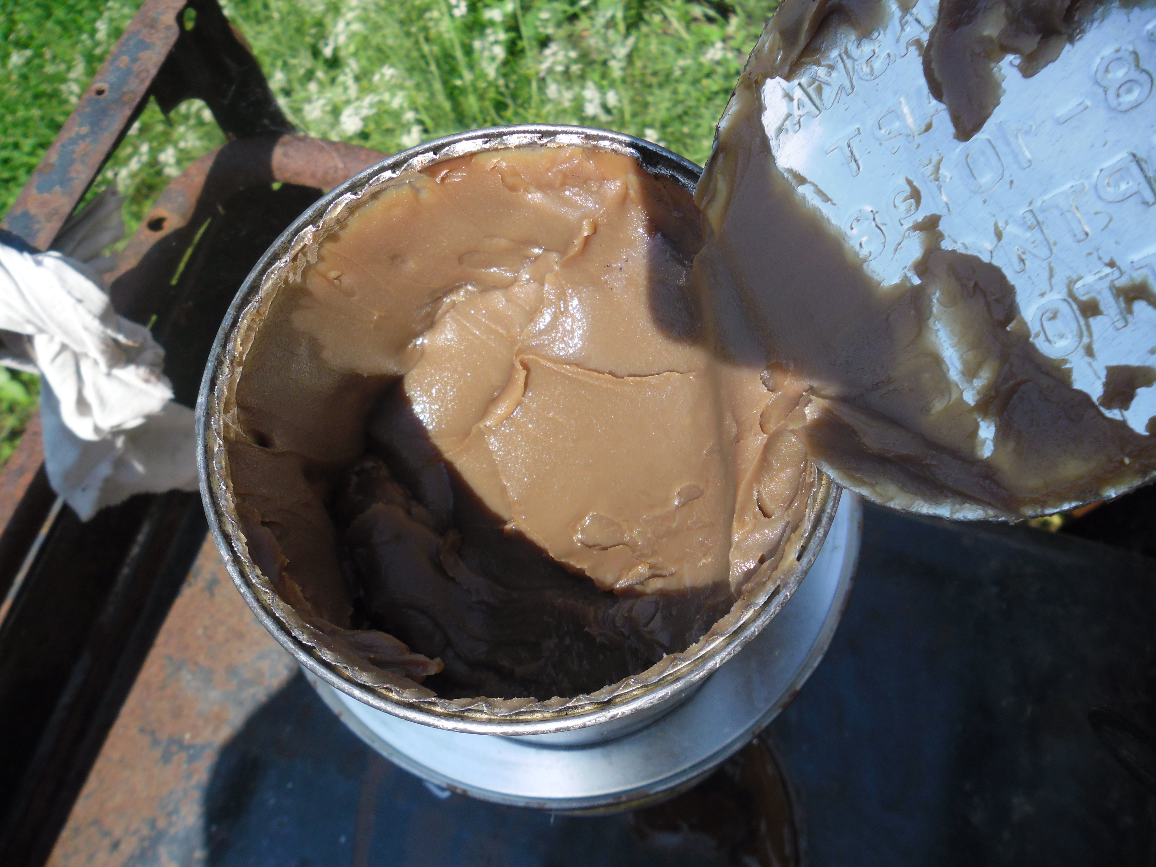

678 как донор чпу
at90
Сообщения: 666
Репутация: 174
Re: 678 как донор чпу
Сообщение at90 »
А она не портится? 92 год на банке.
Сообщения: 8408
Вряд ли
mikehv
Сообщения: 2115
Репутация: 1175
Откуда: Иваново
Сообщение mikehv »
Смазка в запаянных банках. Без доступа воздуха не испортится
ukr-sasha
Сообщения: 3401
Репутация: 2181
Откуда: Киев, Украина
Сообщение ukr-sasha »
Очень дешево. Обычно стоит такая банка в районе 50-60$.
Сообщения: 22776
А для чего она? А то гугл дает только лыжную смазку...
mikehv
Сообщения: 2115
Репутация: 1175
Откуда: Иваново
Сообщение mikehv »
правильное название ВНИИНП 505
vovafed
Сообщения: 1822
Репутация: 325
Откуда: башкортостан
Сообщение vovafed »
я тоже об этом думал в закрытой банке не должна испортится
срок хранения 2 года :thinking:
в любом случае вскрытие покажет :D

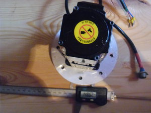

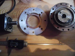

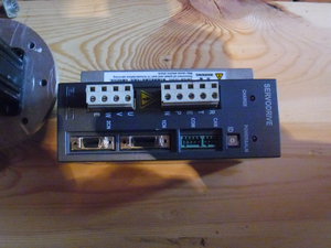

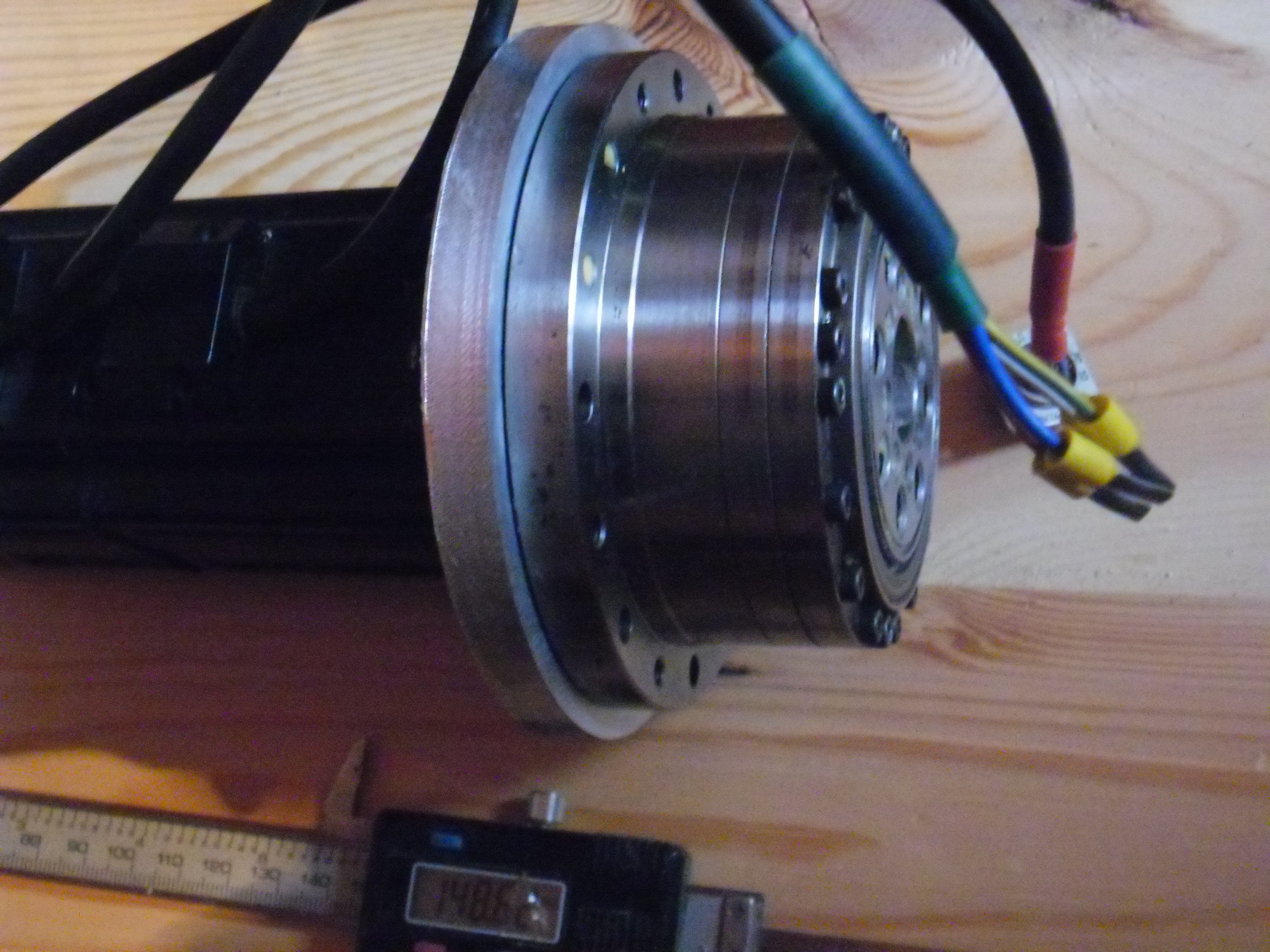

небольшой фотоотчет
приехал сервопривод 200 ват купил здесь на форуме у aster
сегодня выпилил переходничек для гармонического редуктора
все плотно село :good: пилил с одной установки чтобы было соосно
единственное на шляпки болтиков крепления двигателя осталось только 4мм
шляпки может придется стачивать :thinking:
переходничек (3497 просмотров) <a class='original' href='./download/file.php?id=29637&mode=view' target=_blank>Загрузить оригинал (2.68 МБ)</a>
переходничек

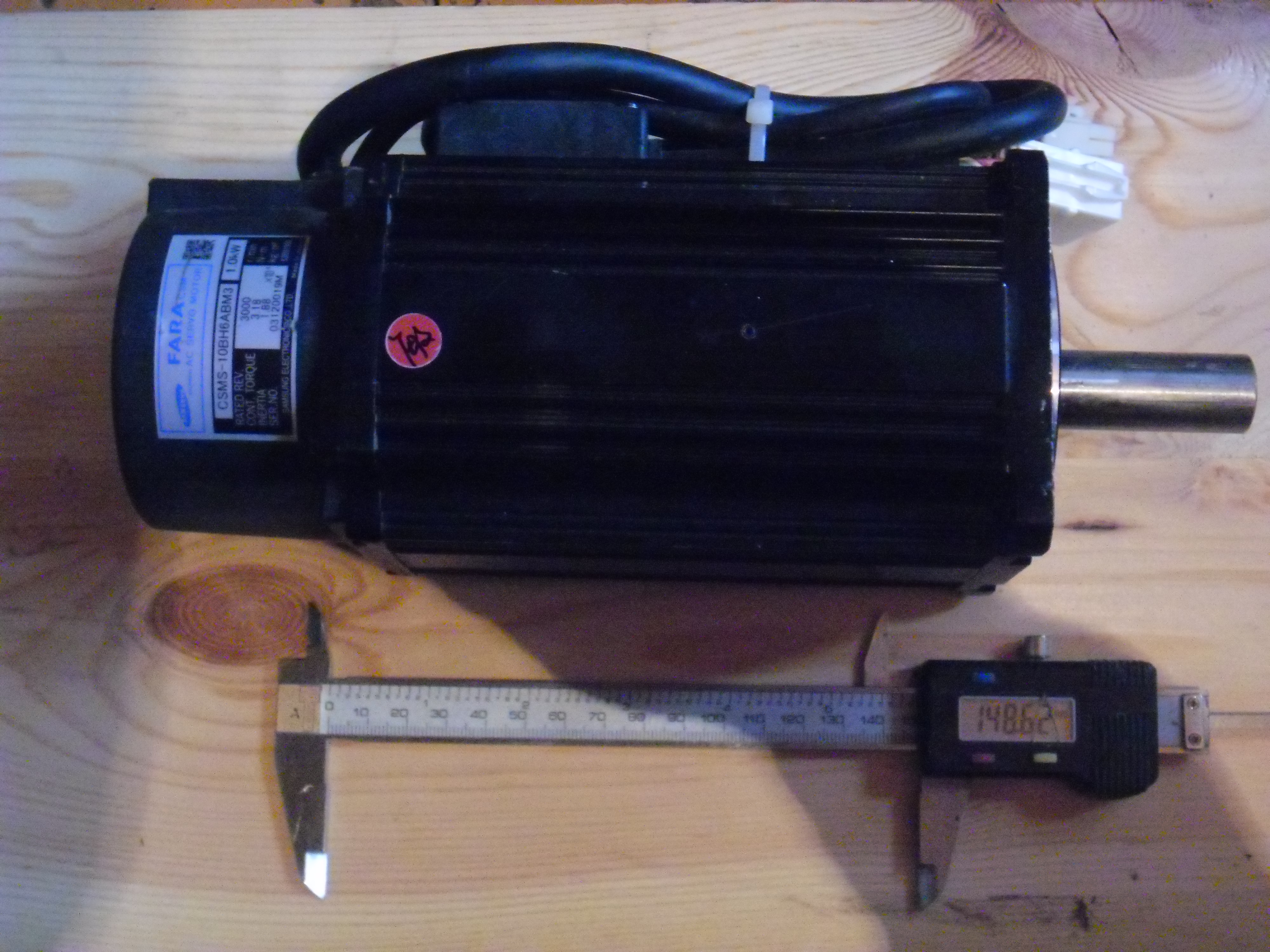

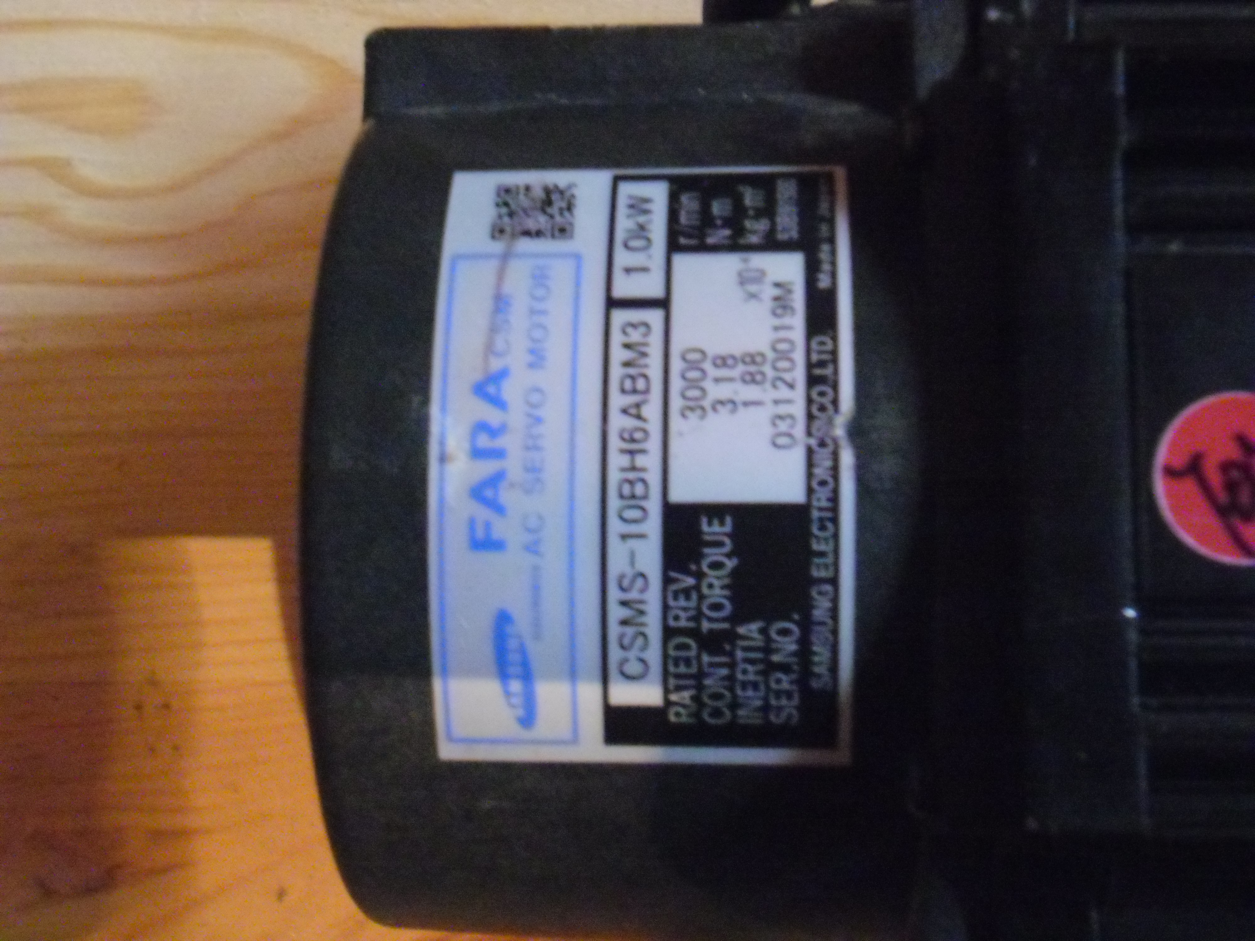

и еще приехал киловатный монстер :hehehe: мануал http://www.ftp.cnchungary.com/Varsanyi_ ... g_v1.2.pdf
планировал его на ось зет прикрутить но не найду пока драйвер по своему бютжету
еще прикупил на барахолке чипмейкера три серводрайвера яскава http://www.chipmaker.ru/index.php?app=a ... lot=349829 у mhael
двигатели пока не на что покупать :hehehe:

mhael
Сообщения: 2443
Репутация: 769
Настоящее имя: Ильдар
Сообщение mhael »
vovafed писал(а):еще прикупил на барахолке чипмейкера три серводрайвера яскава http://www.chipmaker.ru/index.php?app=a ... lot=349829 у mhael
Сегодня упаковал - завтра дойду до почты отправлю :)

mhael можете подсказать этот моторчик http://www.chipmaker.ru/index.php?app=a ... lot=351348 сможет с яскава работать
mhael
Сообщения: 2443
Репутация: 769
Сообщение mhael »
Нет. Энкодеры не подружите.

сегодня забрал смазку старт :thinking:
консистенция однородная цвет светлокоричневый думаю живая :wik:

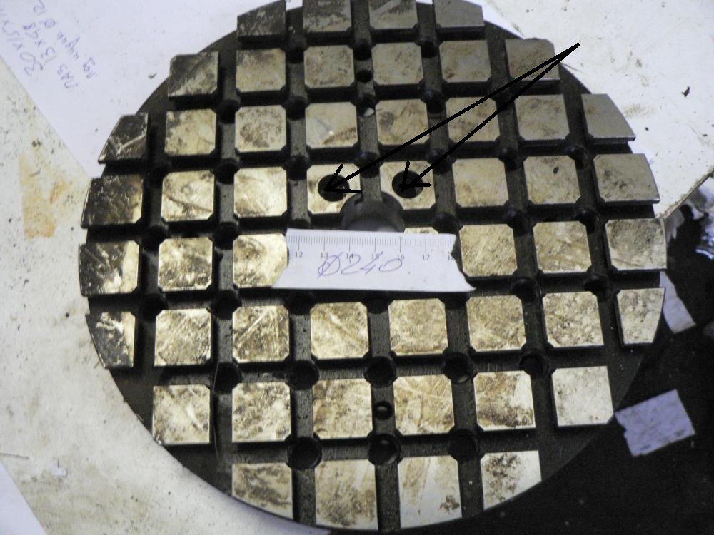

хочу эту планшайбу http://www.chipmaker.ru/index.php?app=a ... lot=349991
поставить на гармонический редуктор 25-100
расстояние между посадочными м8 на редукторе 30мм
судя по фото на усп тоже 30мм продавец пока не ответил
будет возможность поставить 4 кулачковый патрон и крепить на планшайбе тоже удобно :good:
Сообщение IGon »
эти отверстия не являются посадочными, они прижимные. Шаг действительно 30 мм. Посадка этих плит осуществляется на фланец диаметром 90 мм.
Сообщение vovafed »
имею в виду эти
они не сквозные?
