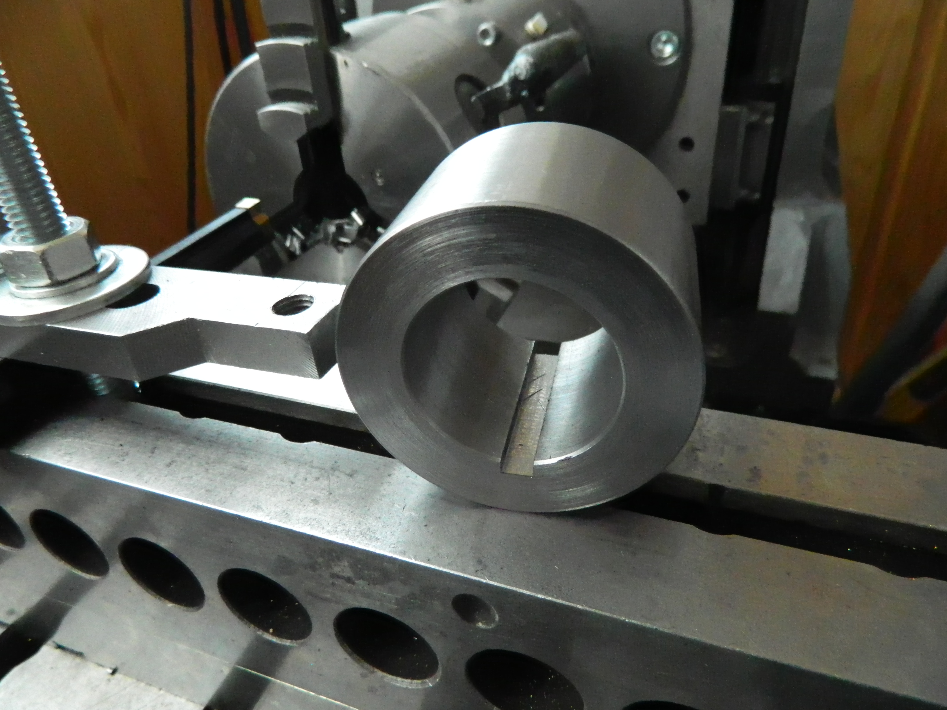

Re: ЧПУ фрезер по стали на балконе
Сообщение konyshevk »
Пока жду КФЛОП поработал моленько и "обучил" станок еще одной нехитрой операции.https://www.youtube.com/watch?v=BFnP8KtRENo
Шпоночный паз для будущего шкива
Вот что получилось (3645 просмотров) <a class='original' href='./download/file.php?id=29257&mode=view' target=_blank>Загрузить оригинал (1.63 МБ)</a>
Вот что получилось
Последний раз редактировалось konyshevk 08 июн 2014, 18:01, всего редактировалось 1 раз.

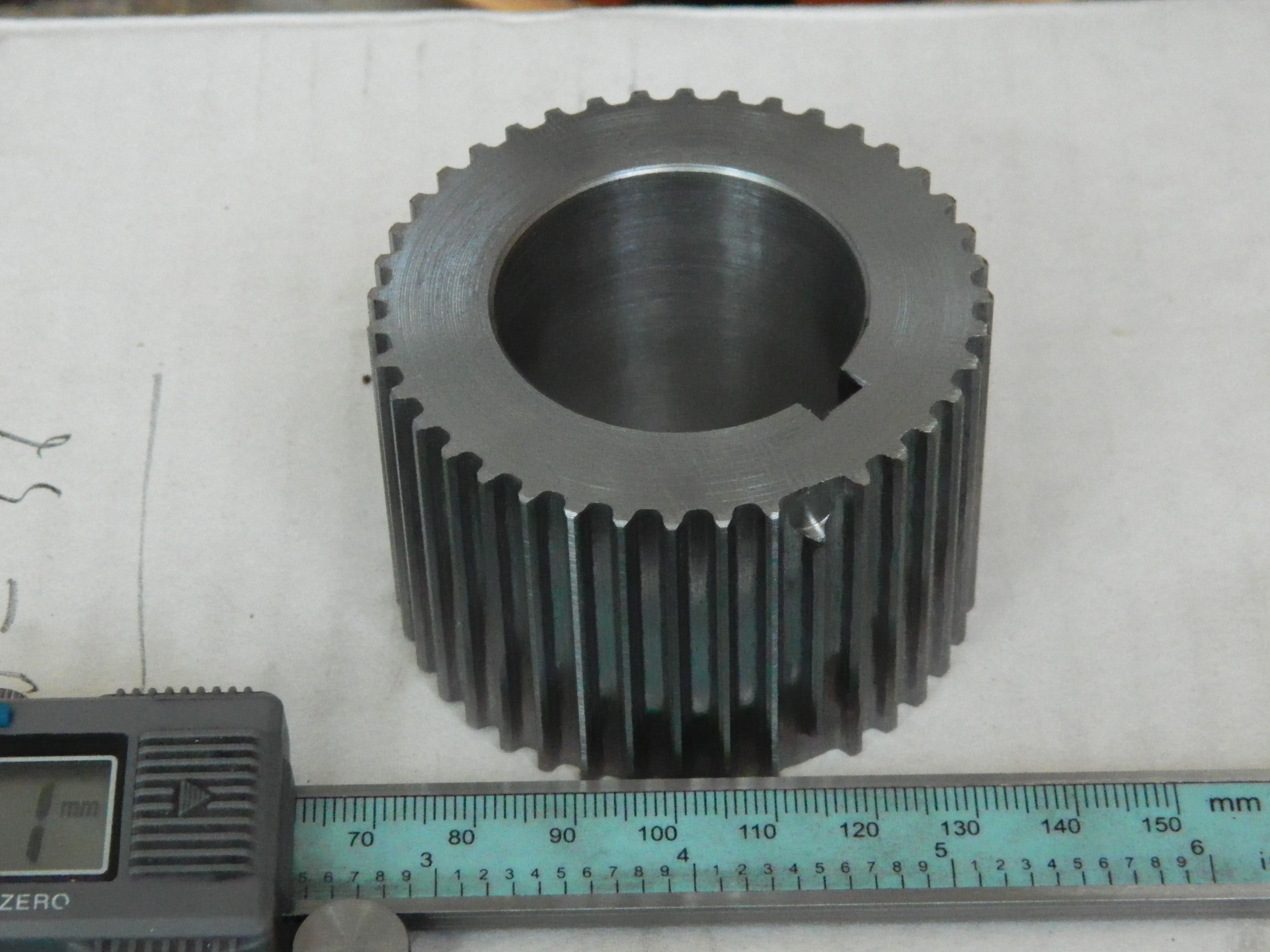

И освойл другой способ нарезки профиля шкива (фреза дисковая модульная на базаре за 50р взял. жаль из 9ХС не разгонишся)
https://www.youtube.com/watch?v=mX1sIViNkMY
Готовый шкив на шпиндель HTD-5M z-40
DSCN3814.JPG (3645 просмотров) <a class='original' href='./download/file.php?id=29258&mode=view' target=_blank>Загрузить оригинал (1.7 МБ)</a>
Даешь коллективный разум !
konyshevk писал(а):Пока жду КФЛОП поработал моленько и "обучил" станок еще одной нехитрой операции
сколько снимаешь за проход резцом шпонпаза?
konyshevk
Сообщения: 517
Репутация: 698
Откуда: Челябинск
0,05мм.
g0 x0y0z0a0
g0 y0.05
g1 z-50 F1000
g0y0
g0z0
g0 y-0.1
g1 z-50 F1000
g0y0
g0z0
g0 y-0.15
g1 z-50 F1000
g0y0
g0z0
g0 y-0.2
g1 z-50 F1000
g0y0
g0z0
и так далее
не знаю как циклы делать

Baha
Сообщения: 595
Зарегистрирован: 29 сен 2008, 17:37
Репутация: 26
Откуда: Тараз-Москва
Сообщение Baha »
konyshevk писал(а):не знаю как циклы делать
если цикл под мач, там всего один метод, пример можно скачать http://cncfiles.ru/download/4594
Пример для нарезки шкива, через переменных, на любое количество зуба, только надо поправки внести в зависимости от положения осей станка.
