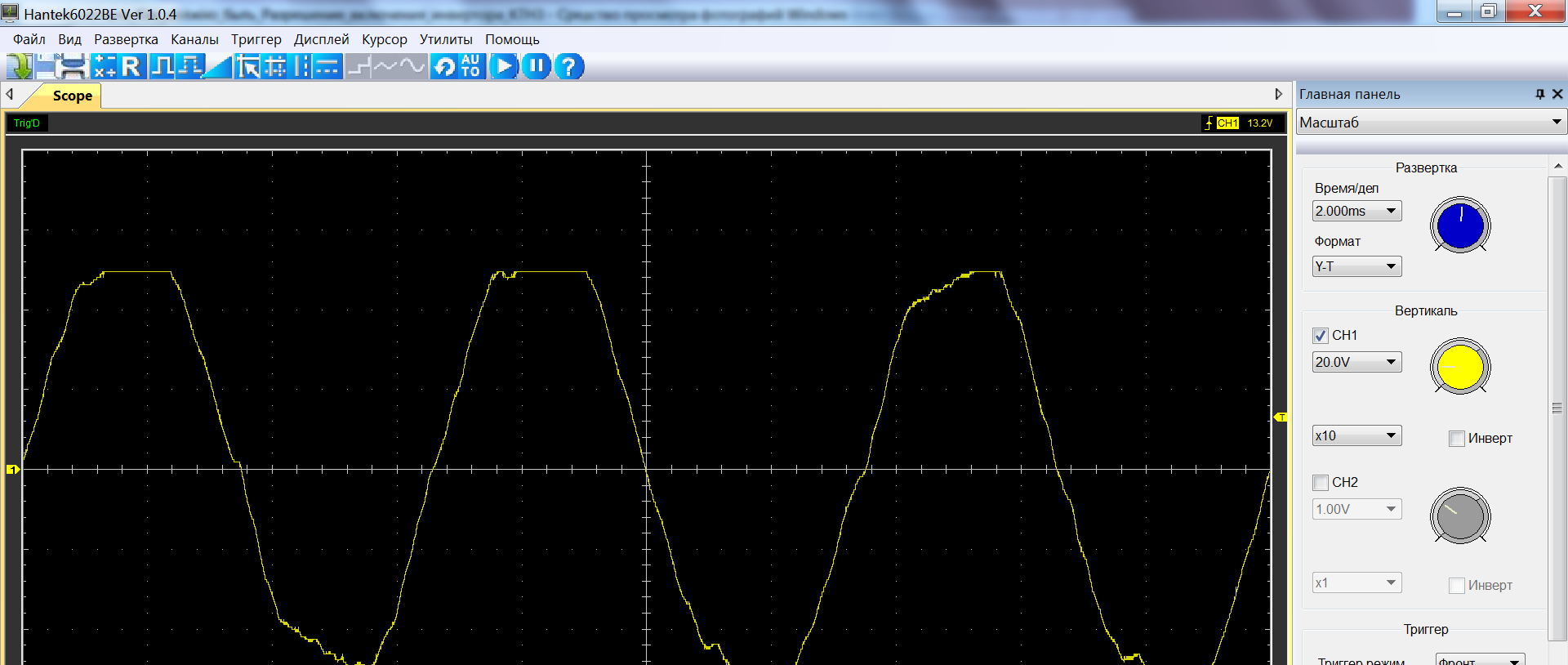

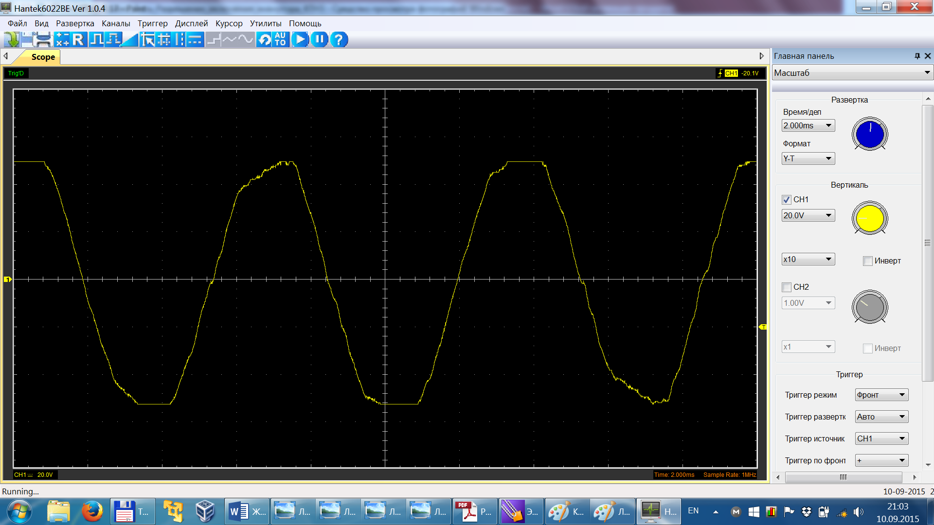

Результаты сегодняшних обследований пациента. В мануале нашёл таблицу сигналов платы УТ6:
УТ6_сигналы.png (8725 просмотров) <a class='original' href='./download/file.php?id=57777&sid=c79ba4024ccabf0f419e68db28a8f2cd&mode=view' target=_blank>Загрузить оригинал (38.65 КБ)</a>
Померил сигналы РВВ и РВИ мультиметром - РВВ = "-14,57 В", РВИ = "+4,57 В". При этом вольтметр в шкафу показывает 540 Вольт -> выпрямитель значит работает, а инвертор не включается. Сигналы эти идут из платы КТН3, ниже часть её схемы, которая формирует сигналы РВВ и РВИ. Потыкался осциллографом по разным точкам, сравнил (благо схемы на РВВ и РВИ схожие). Картинки подробные под спойлером. Вкратце: до оптронов сигналы на РВВ и РВИ приходят одинаковые, а на выходе оптронов - сигналы разнятся. Пока ещё не анализировал кто тут виновник сего безобразия.
Логика_сигналов_Разрешение_включения_инвертора_(РВИ)_и_выпрямителя_(РВВ)_КТН3.png (8725 просмотров) <a class='original' href='./download/file.php?id=57778&sid=c79ba4024ccabf0f419e68db28a8f2cd&mode=view' target=_blank>Загрузить оригинал (10.87 МБ)</a>
Осциллограммы и их сравнение (для просмотра содержимого нажмите на ссылку)
Начнём со входа. Первые схожие точки измерения: т.15 и т.17
КТН3-Т.15.png (8725 просмотров) <a class='original' href='./download/file.php?id=57779&sid=c79ba4024ccabf0f419e68db28a8f2cd&mode=view' target=_blank>Загрузить оригинал (232.9 КБ)</a>
КТН3-Т.17.png (8725 просмотров) <a class='original' href='./download/file.php?id=57780&sid=c79ba4024ccabf0f419e68db28a8f2cd&mode=view' target=_blank>Загрузить оригинал (232.49 КБ)</a>
Далее: точки т.18 и т.19

Сообщения: 3653
Re: БалтСистем NC201: мои первые шаги
Хм, под инвертором здесь скорее всего понимается тиристорный инвертор, который должен включаться только тогда, когда напряжение на кондерах дюже большое. Т.е. в режиме торможения. 11й размер рекуперативный. Т.е. он при торможении энергию в сеть сливает...
